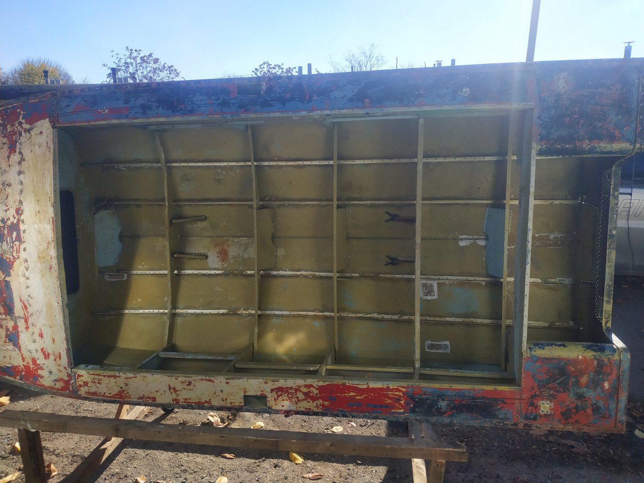

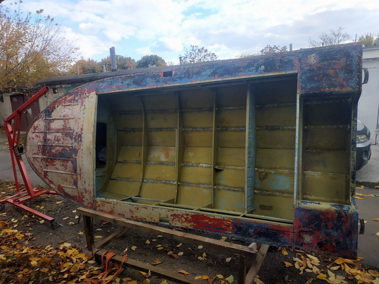

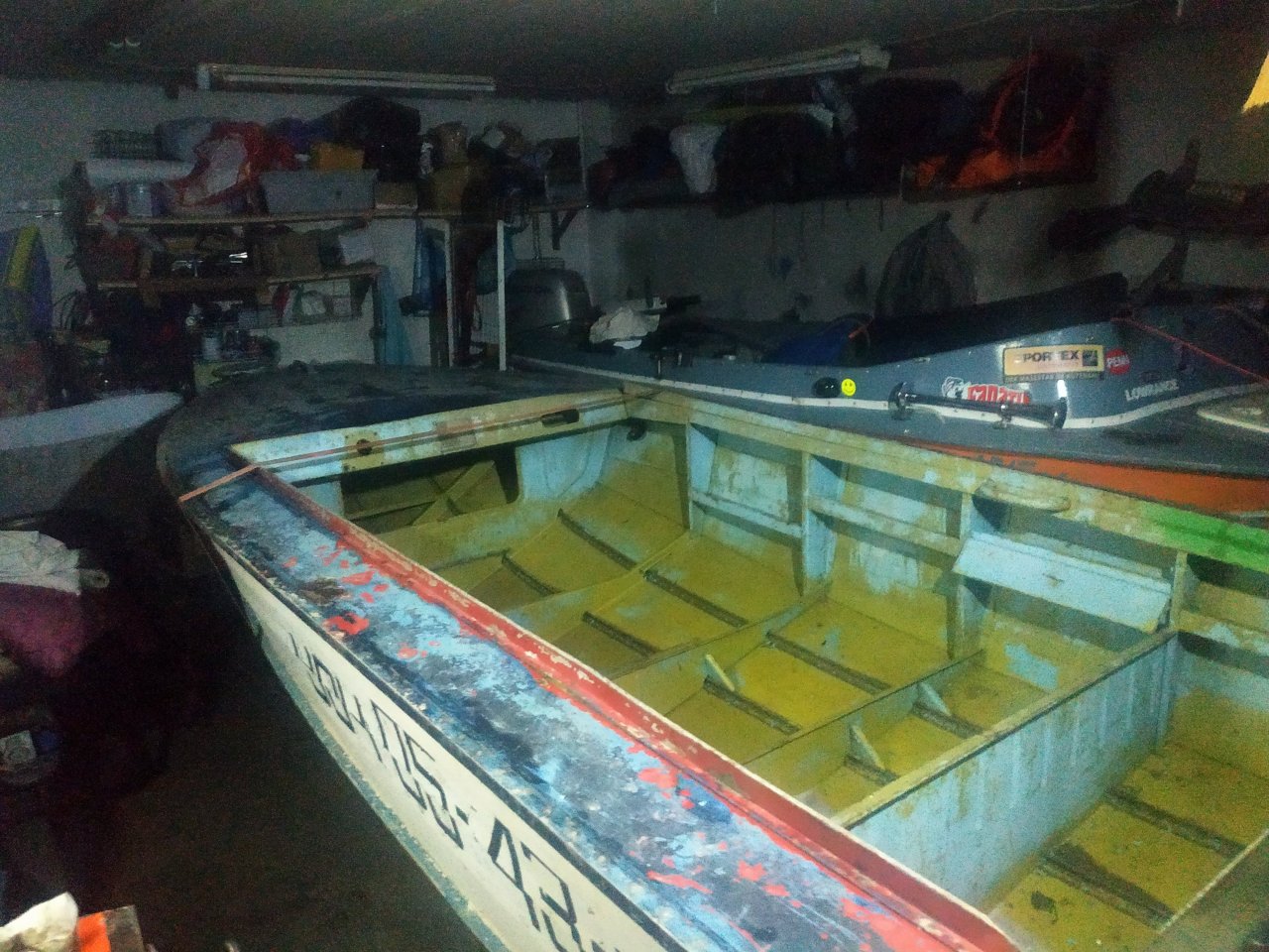

Ну что, господа..... Снова взял себе Южаночку, ну вот лежит душа к ней)
Была у меня уже такая лодка с МС 40, но пришлось продать.
Обяха всем хороша, но она комфортна для двоих, а когда на борту ещё два спиногрыза, то совсем места нет... Придется продать, нужен мотор на Южанку.
В общем, лодка будет для спинигистов ( две большие фишнг платформы) с возможностью трансформации для четырех человек.
Работы с корпусом очень много, но и цена его дешевле металлолома, так что, стоит приложить руки)
Мотор планируется 50- 60 сил 4 такта ( если найду живой етек 60, возьму его), а так ищу Хонду 50 инжектор.

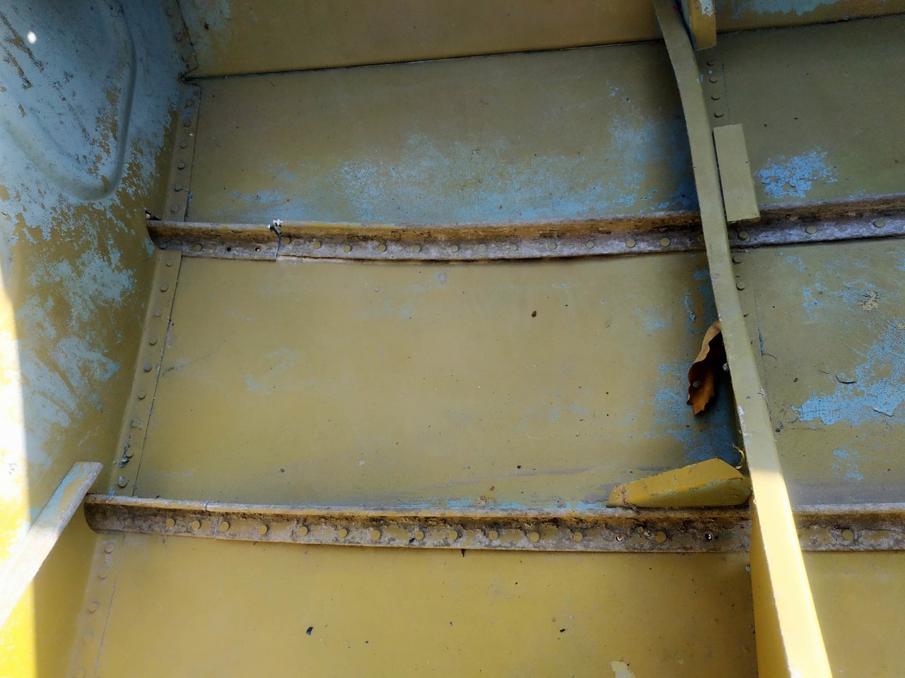

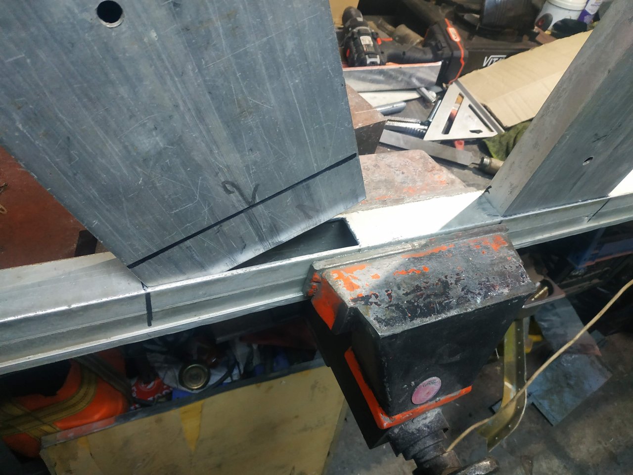

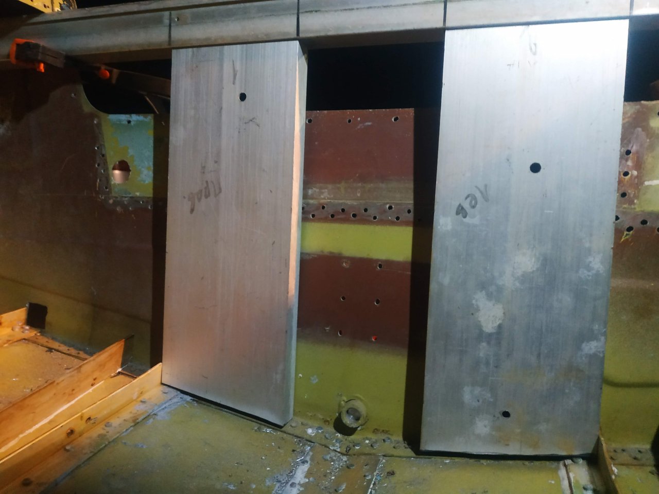

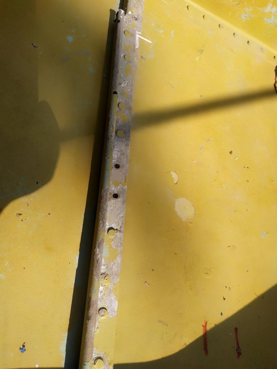

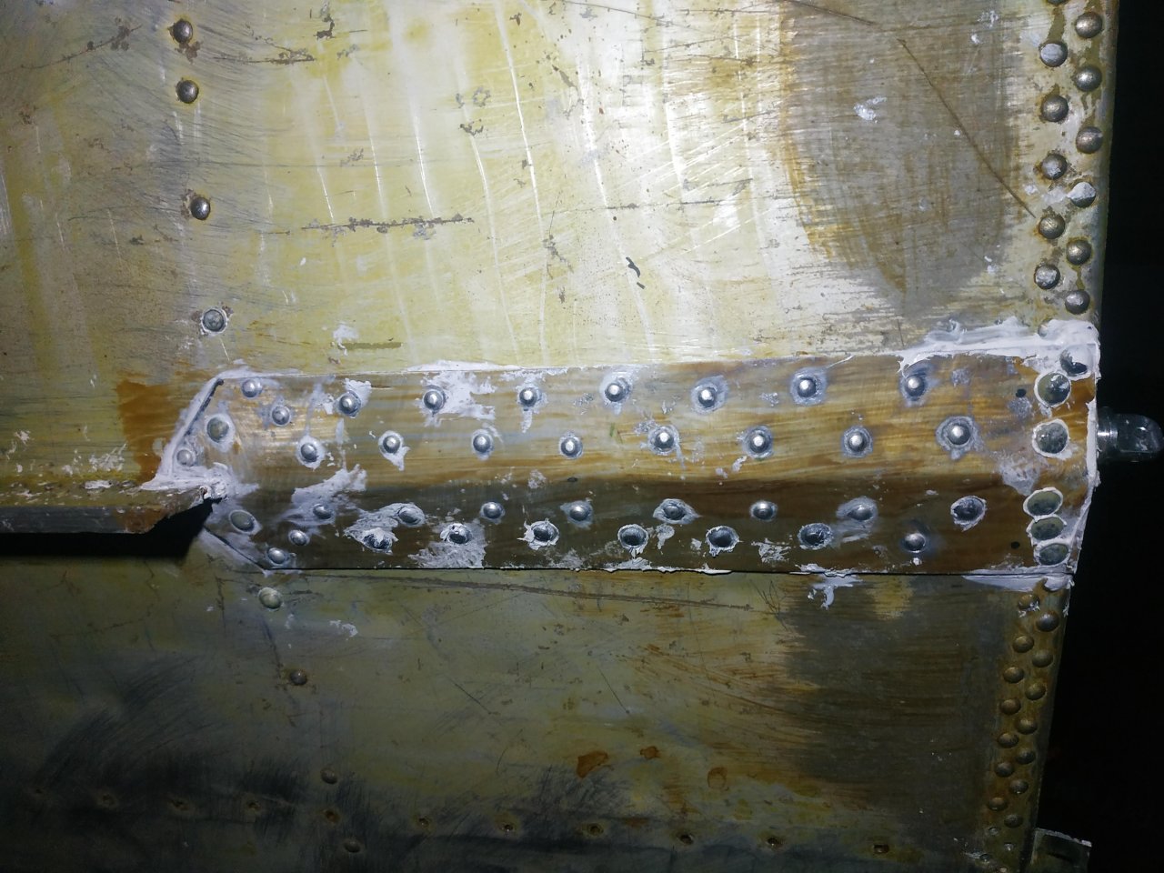

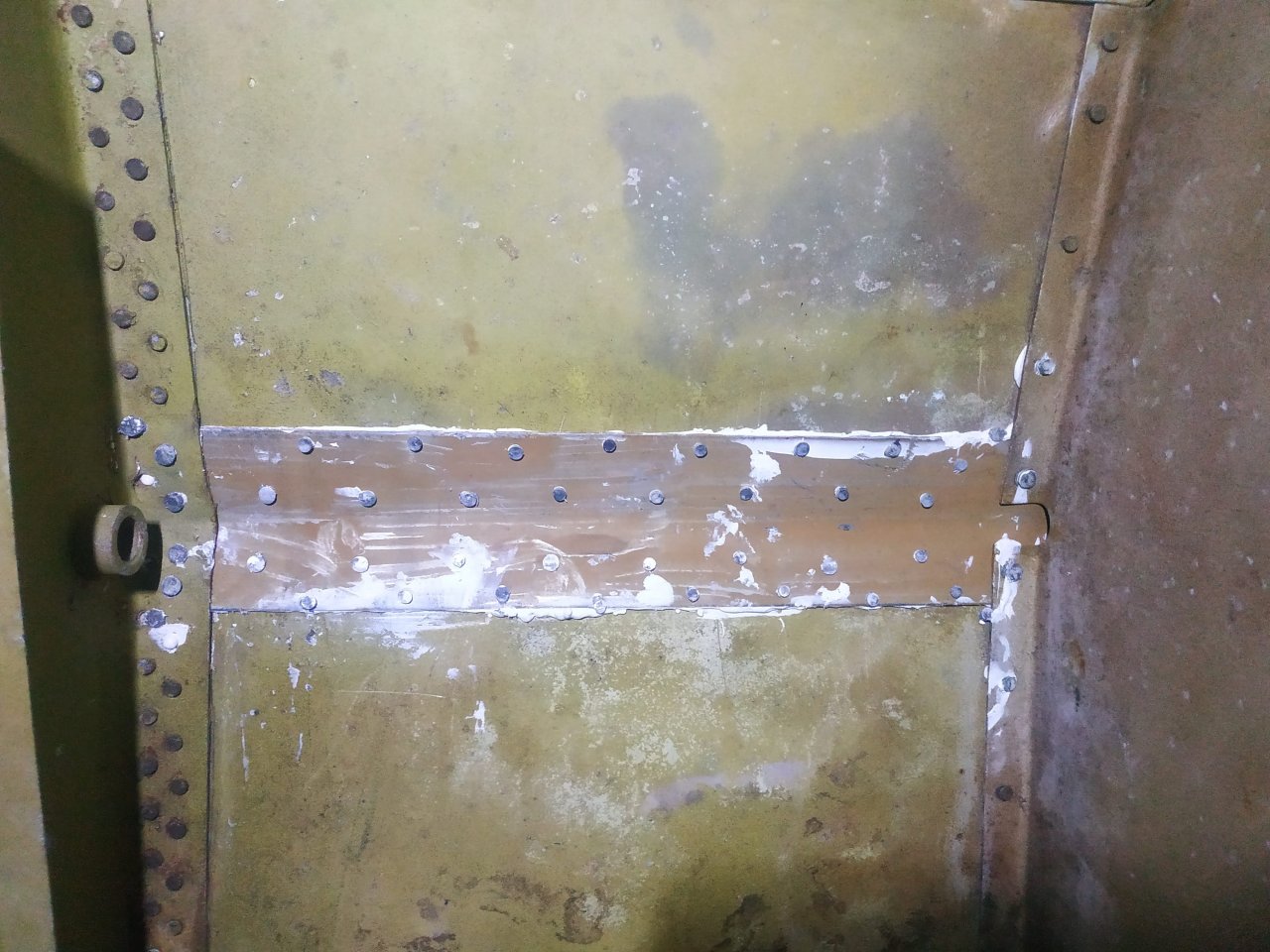

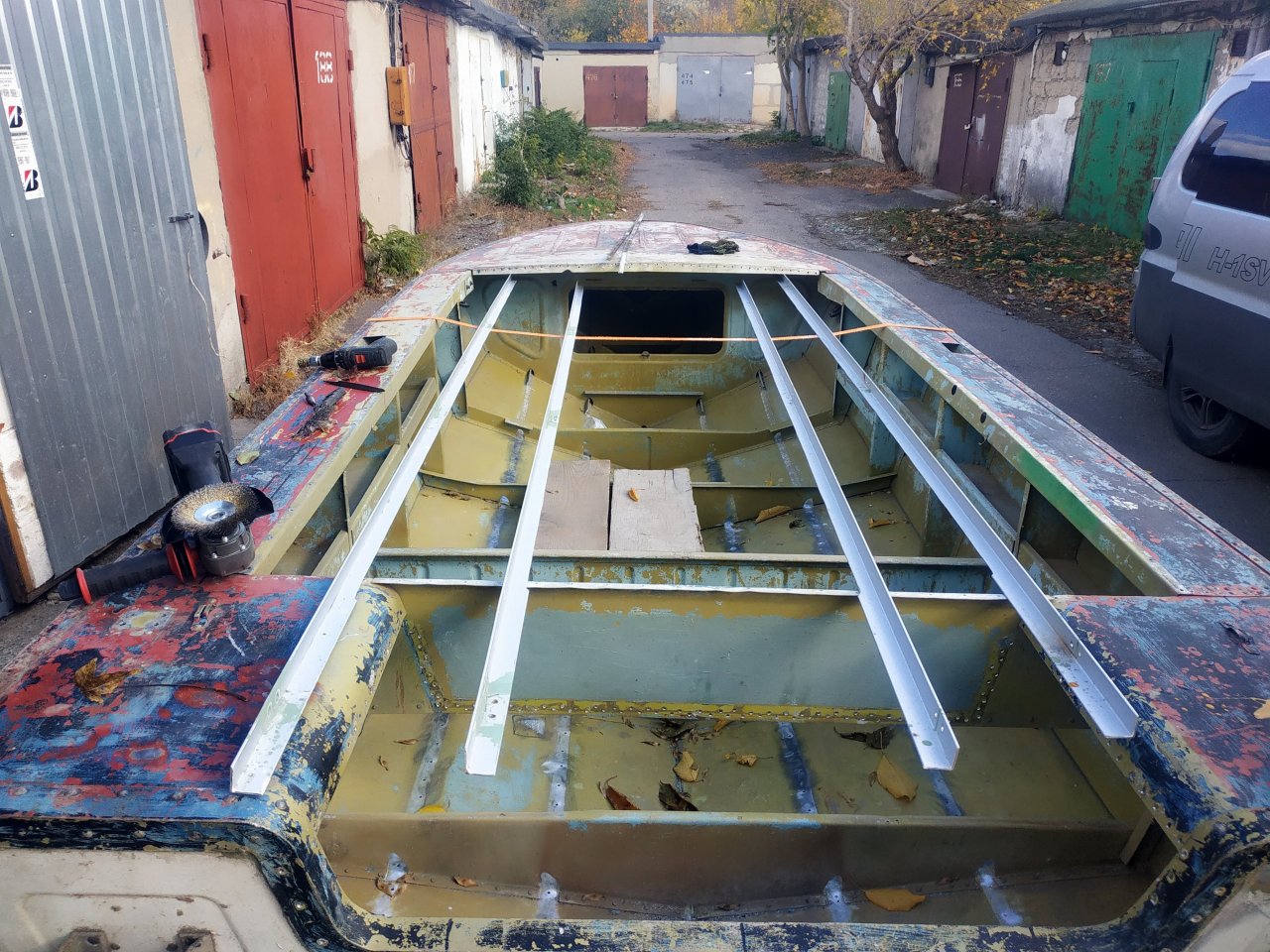

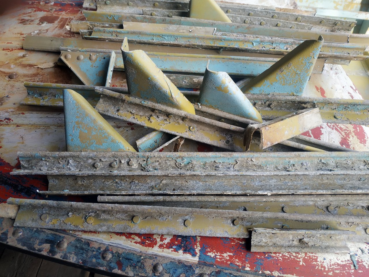

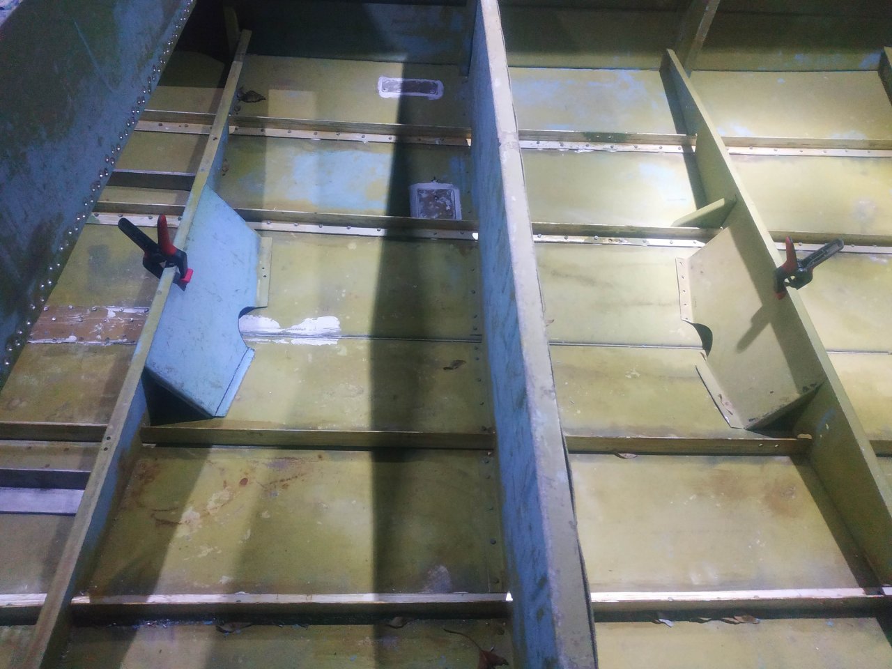

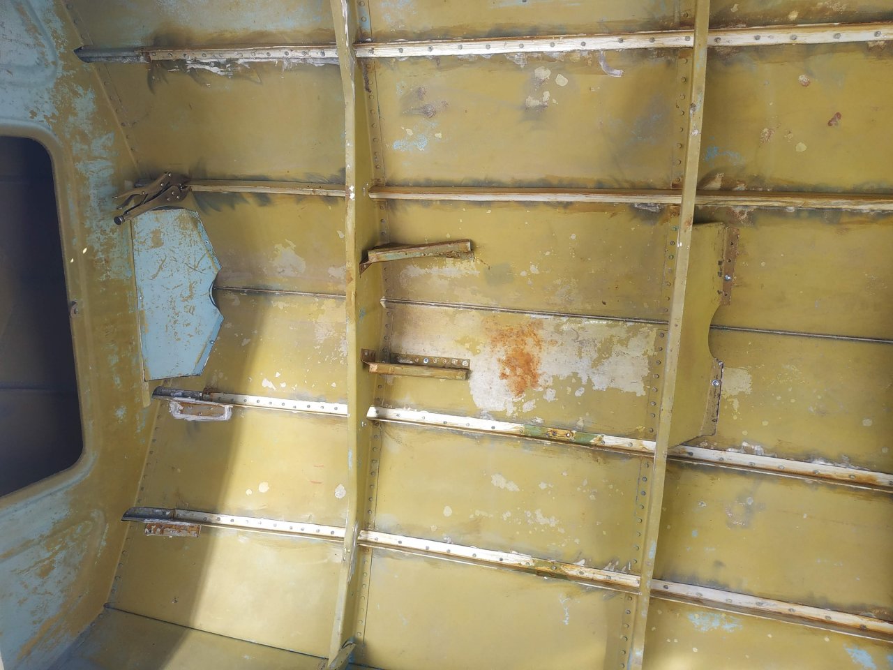

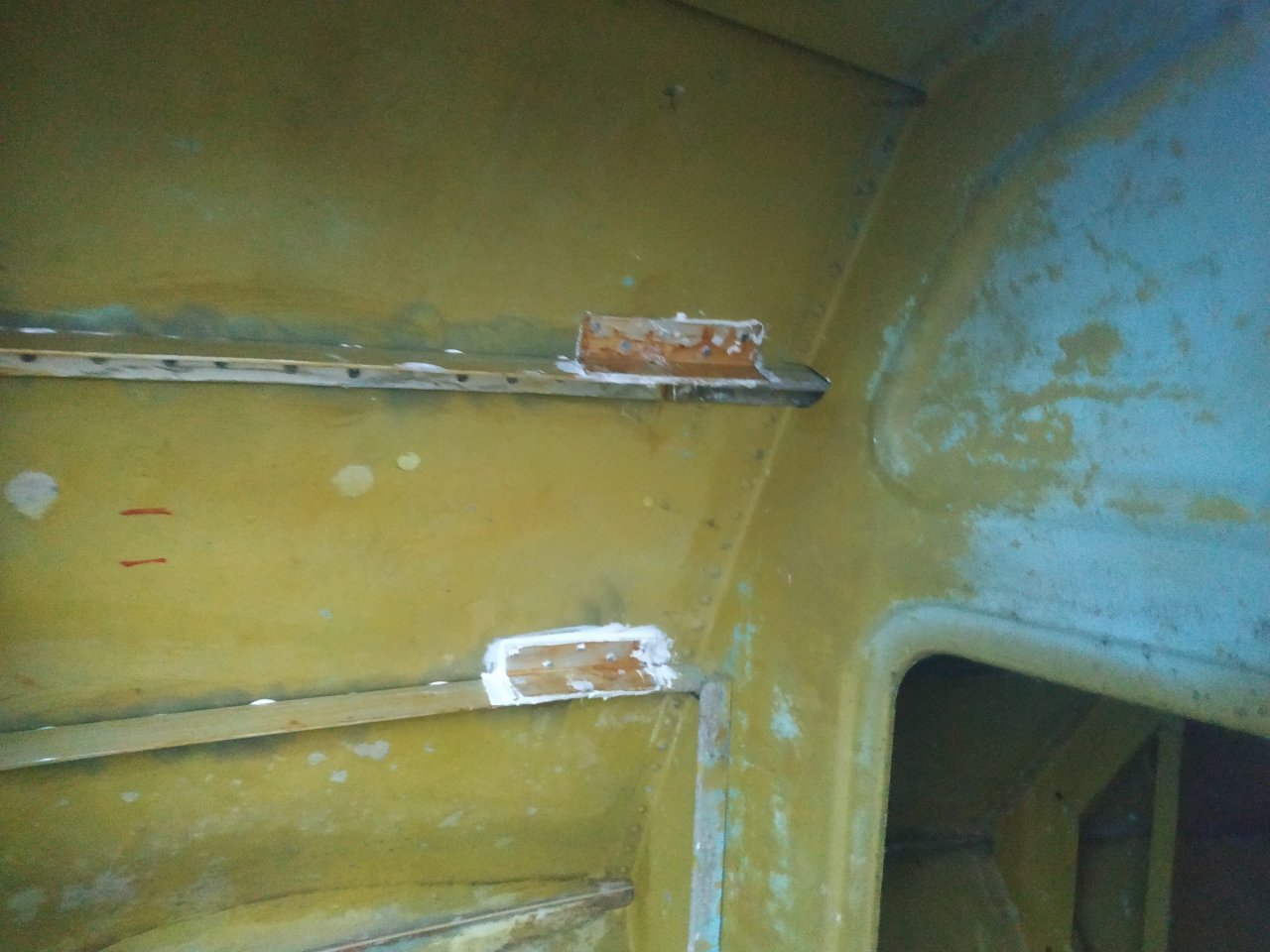

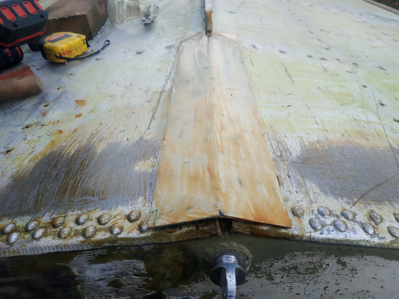

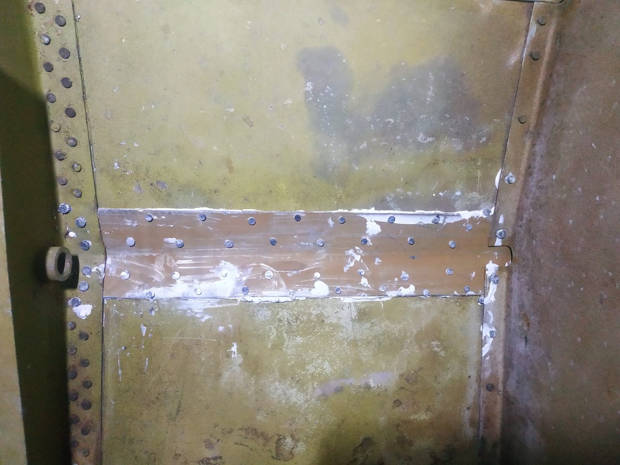

Что сделано и делается.... Заменены стрингера, все 4 штуки, родные сгнили. Усилены шпангоуты ( к удивлению шпангоуты не лопнутые, хотя это болячка Южанок). Днище ещё завяжу с каркасом пайол. Естественно транец, и хочу кринолины ( очень часто приходится лазить, сети с винта срезать)

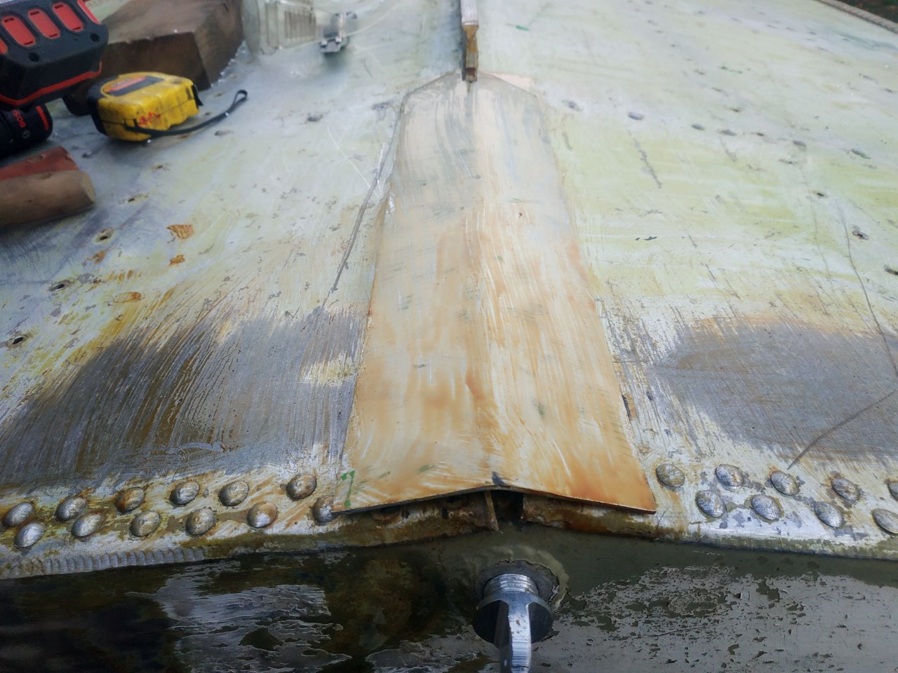

Обязательно реданы на днище, пока поставлю два, длинных, если будет нужно, добавлю ещё пару ближе к центру и от миделя в нос... Ходя думаю и два хватит.

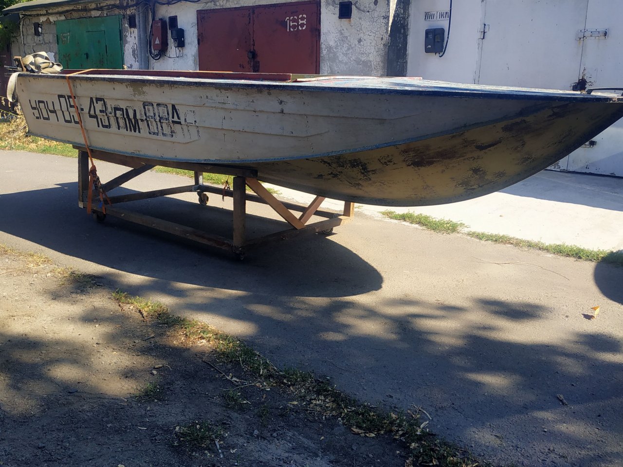

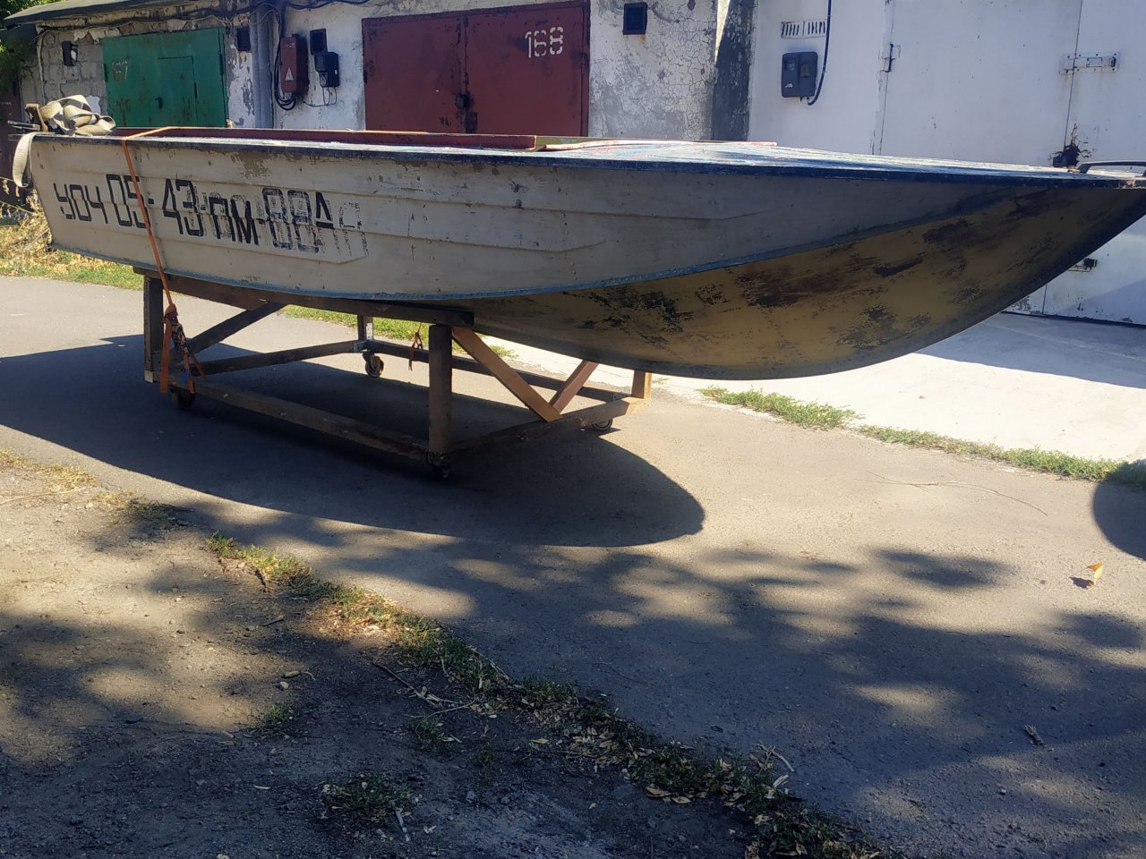

Лодка прожила всю жизнь на море, это не прошло зря....

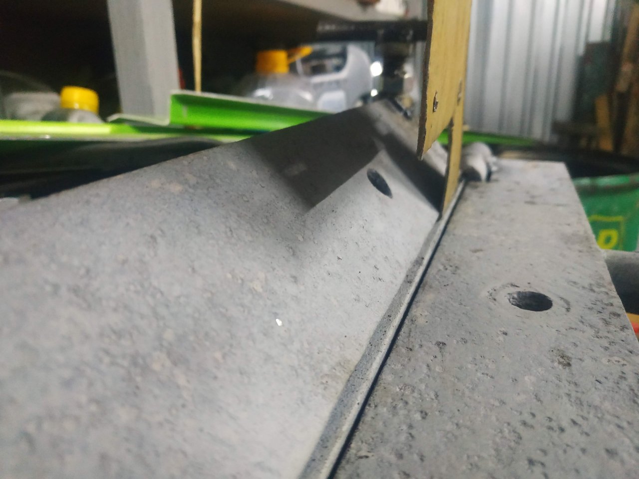

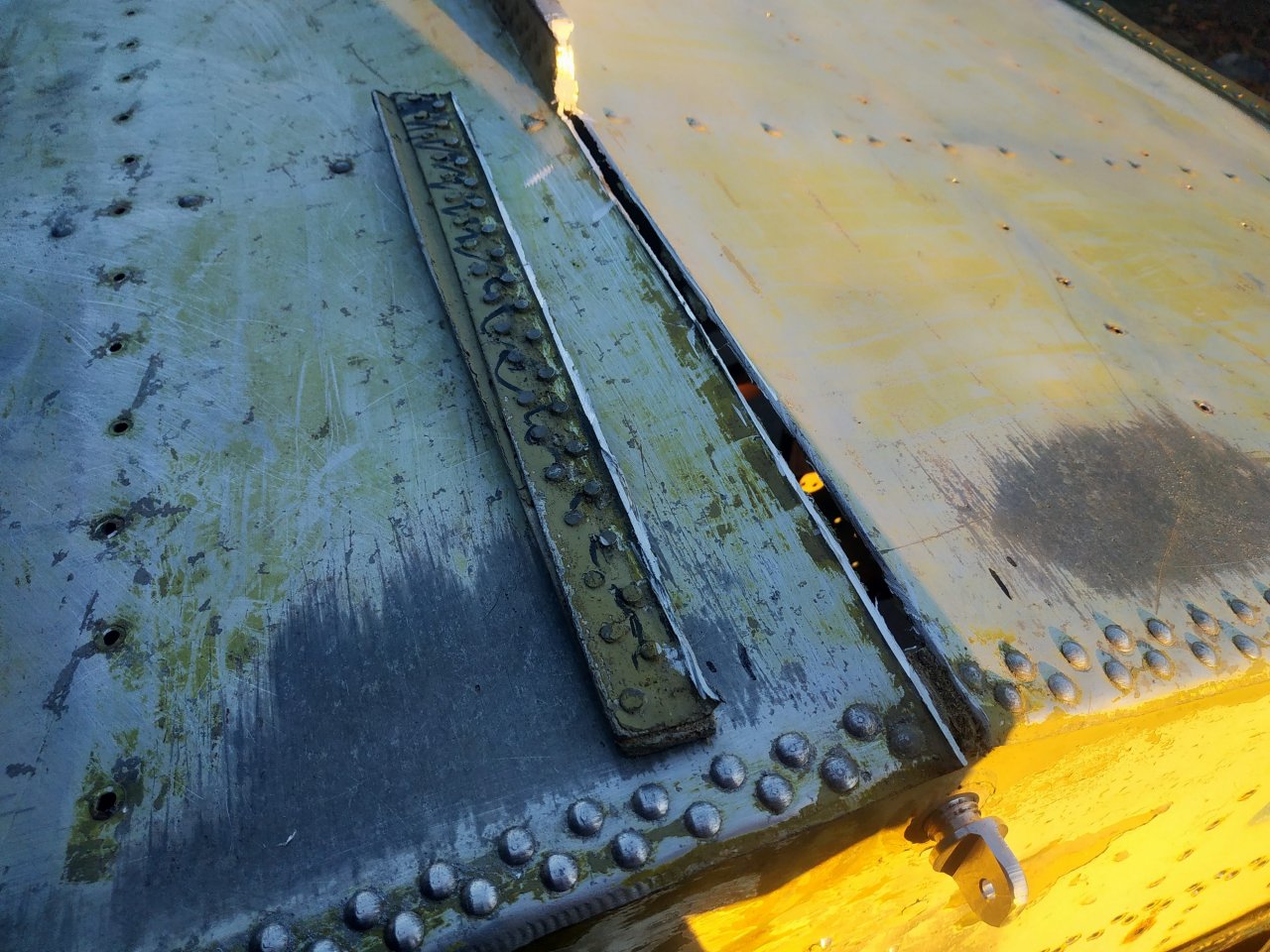

Естественно киль пошел под диск турбинки...

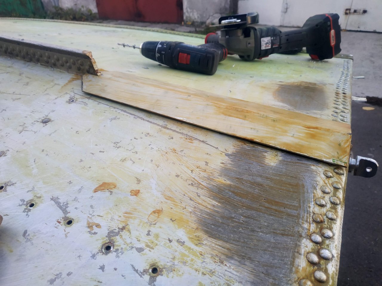

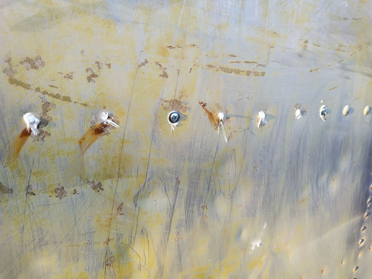

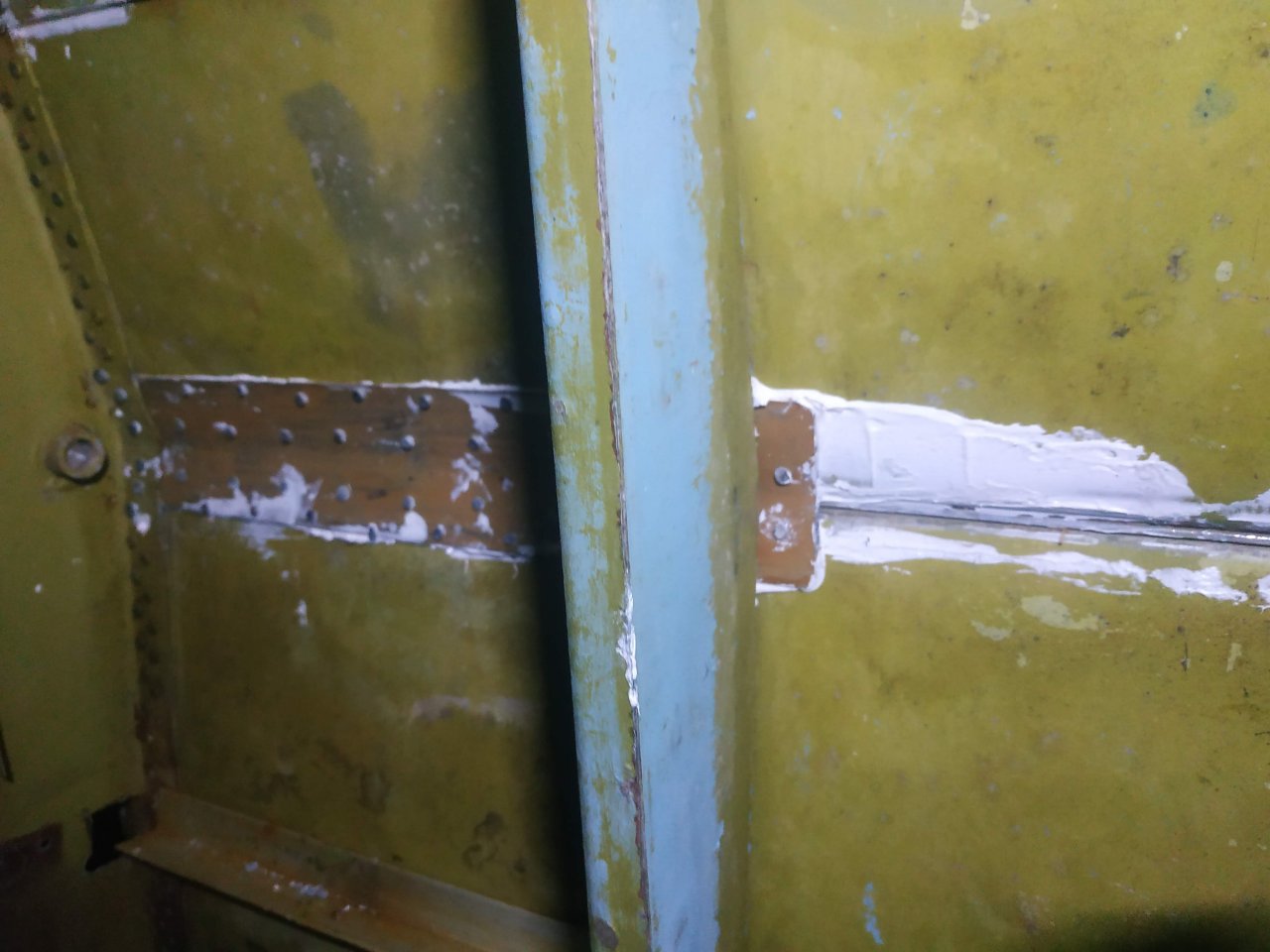

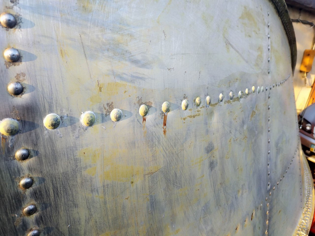

Старые отверстия рассверливаю до 5 мм, если отверстие новое, ставлю 4 мм заклёпку, естественно АМГ...

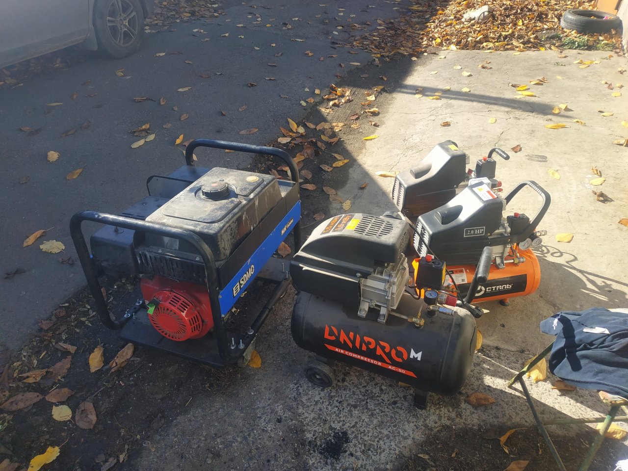

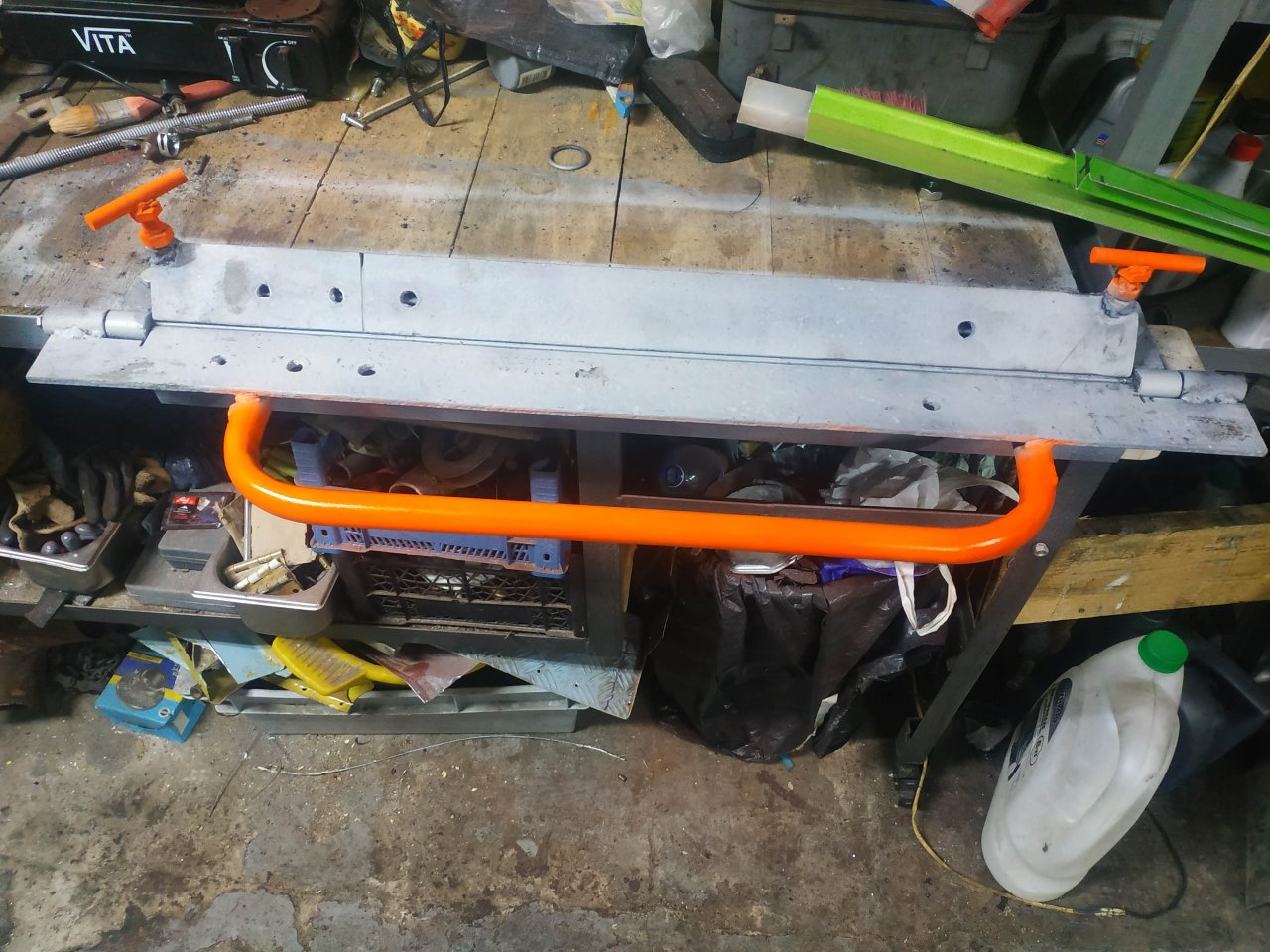

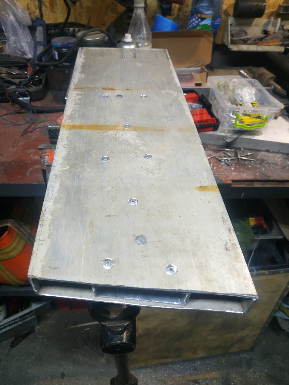

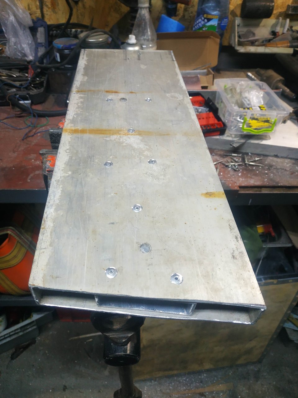

Параллельно приходится изобретать девайсы облегчающие рукоблудие)
Весь процесс ещё усложняет отсутствие света в кооперативе, работаю не генераторе...

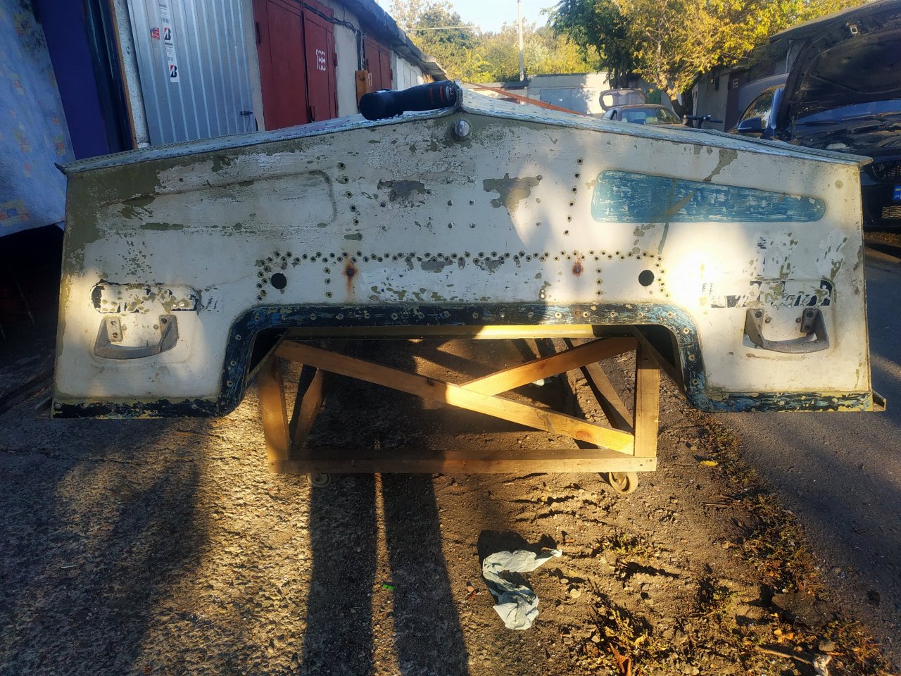

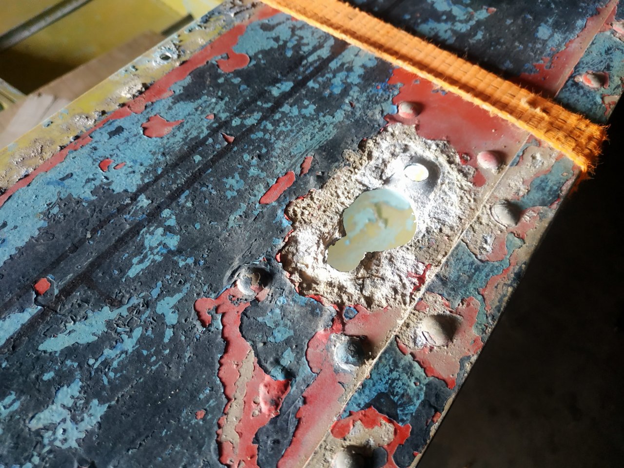

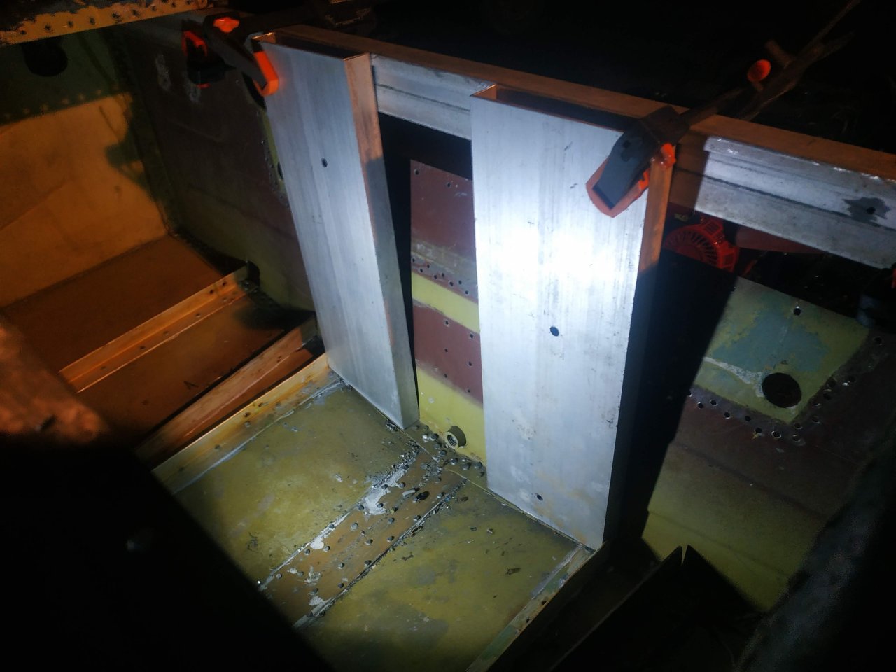

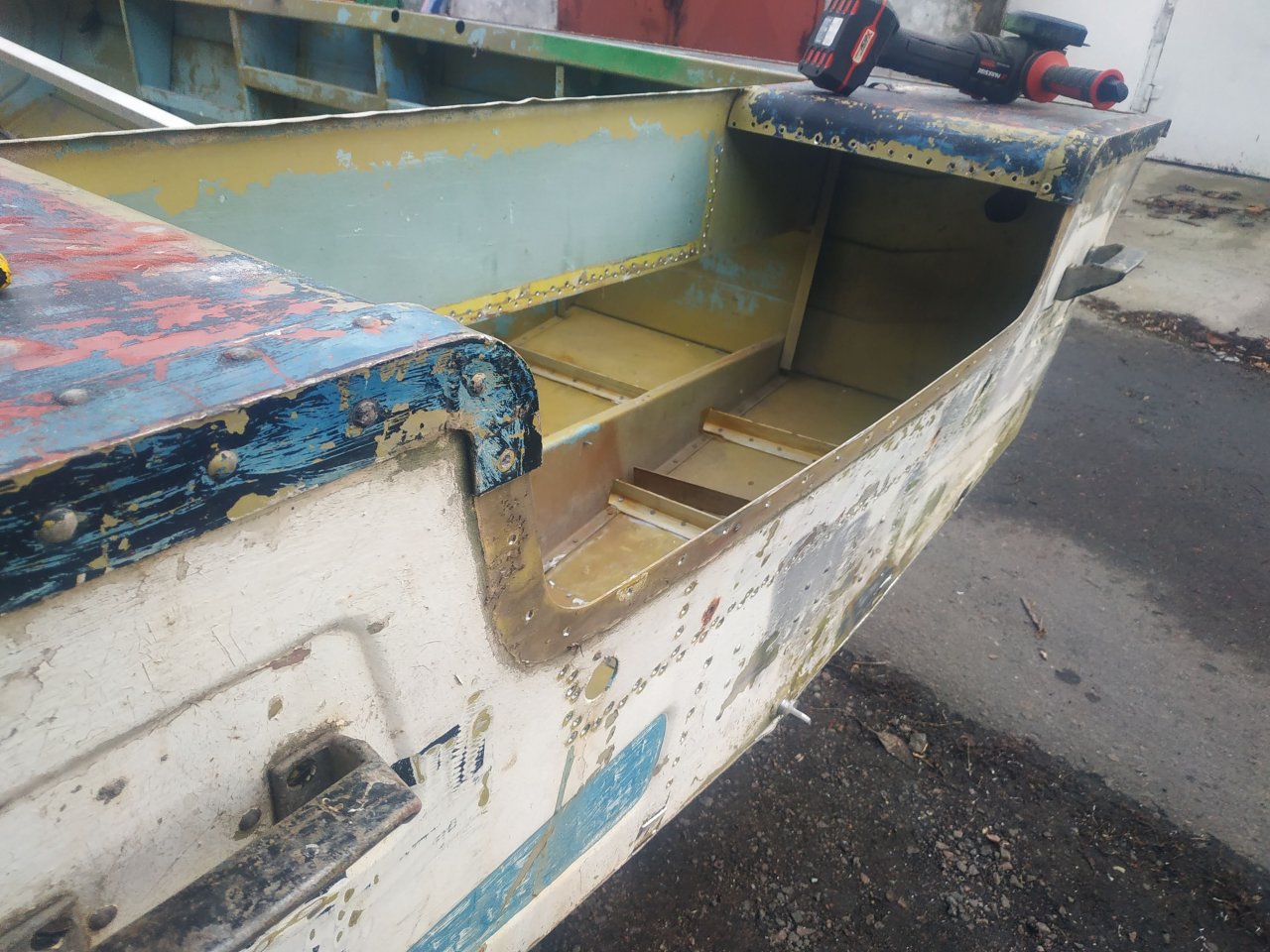

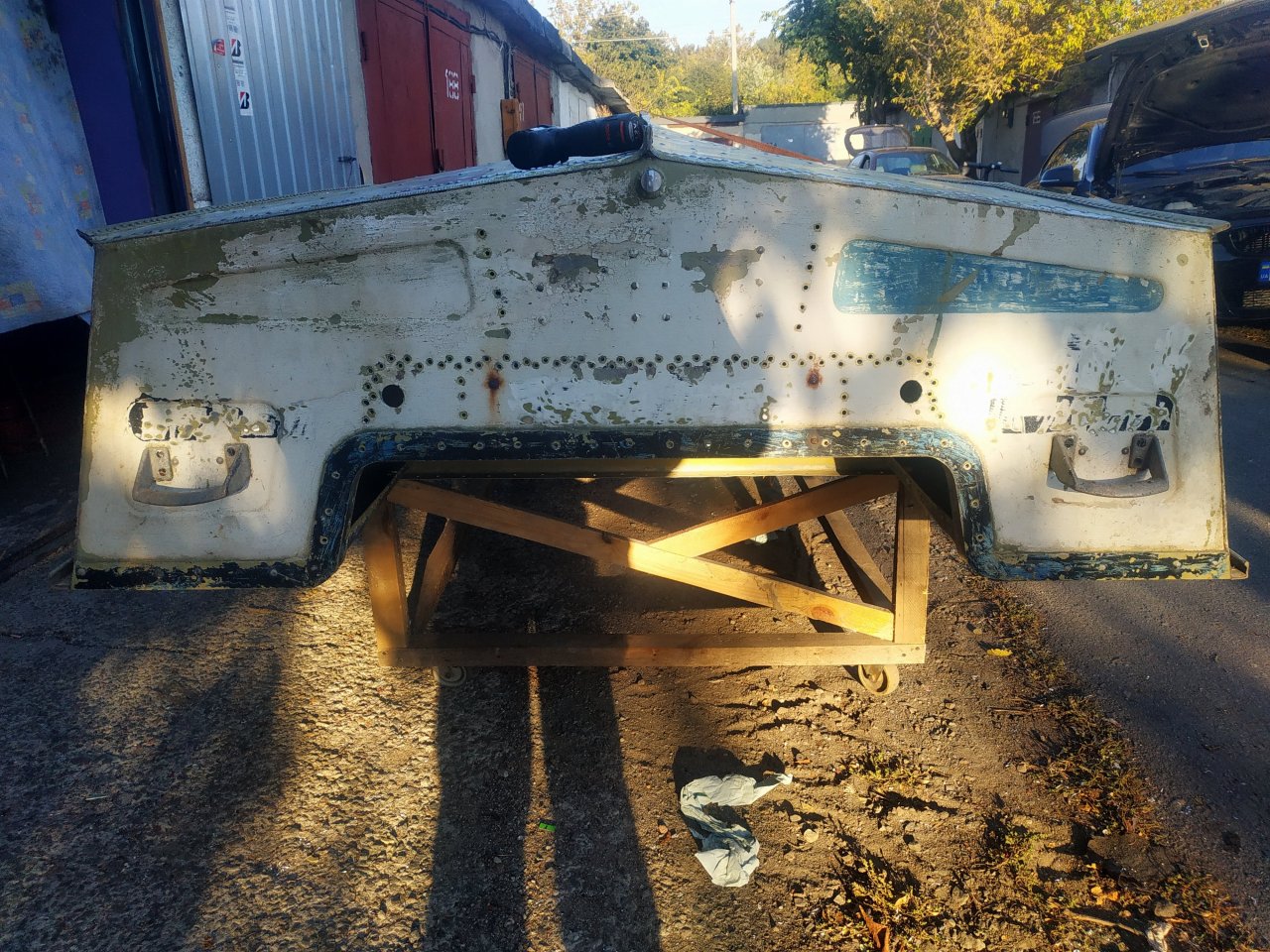

Добрался до транца...
В транца Обяхи совершенно нет дерева ( фанеры), у Южанки тоже не будет...

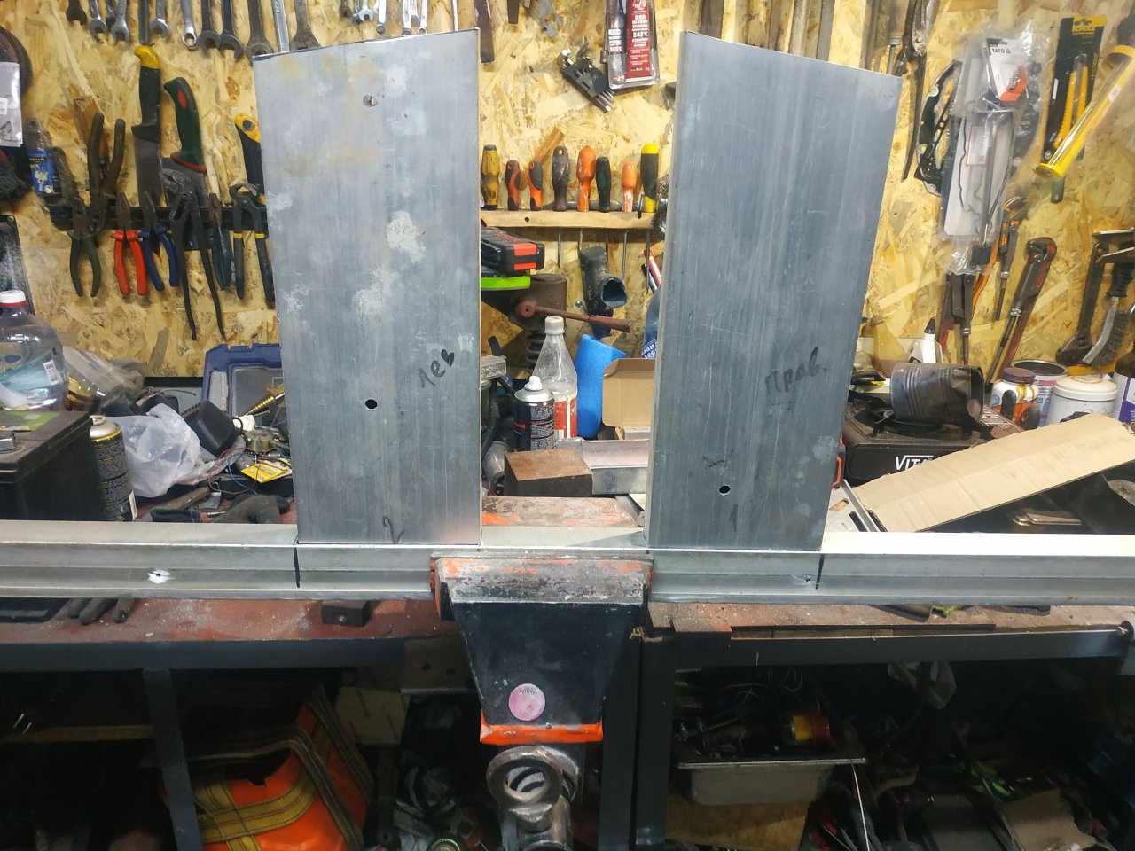

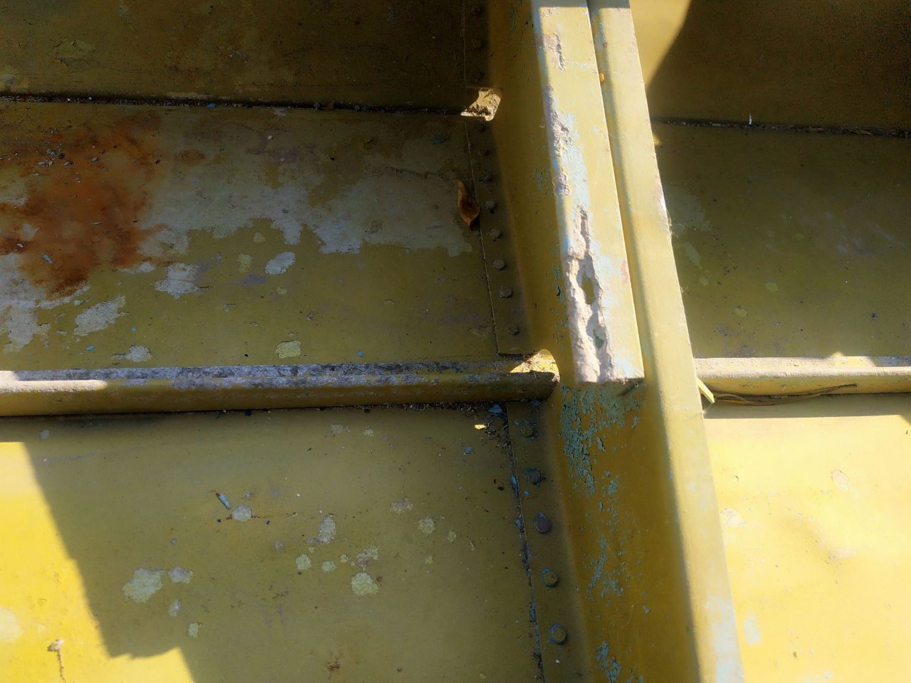

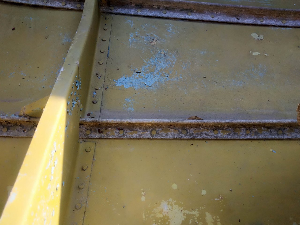

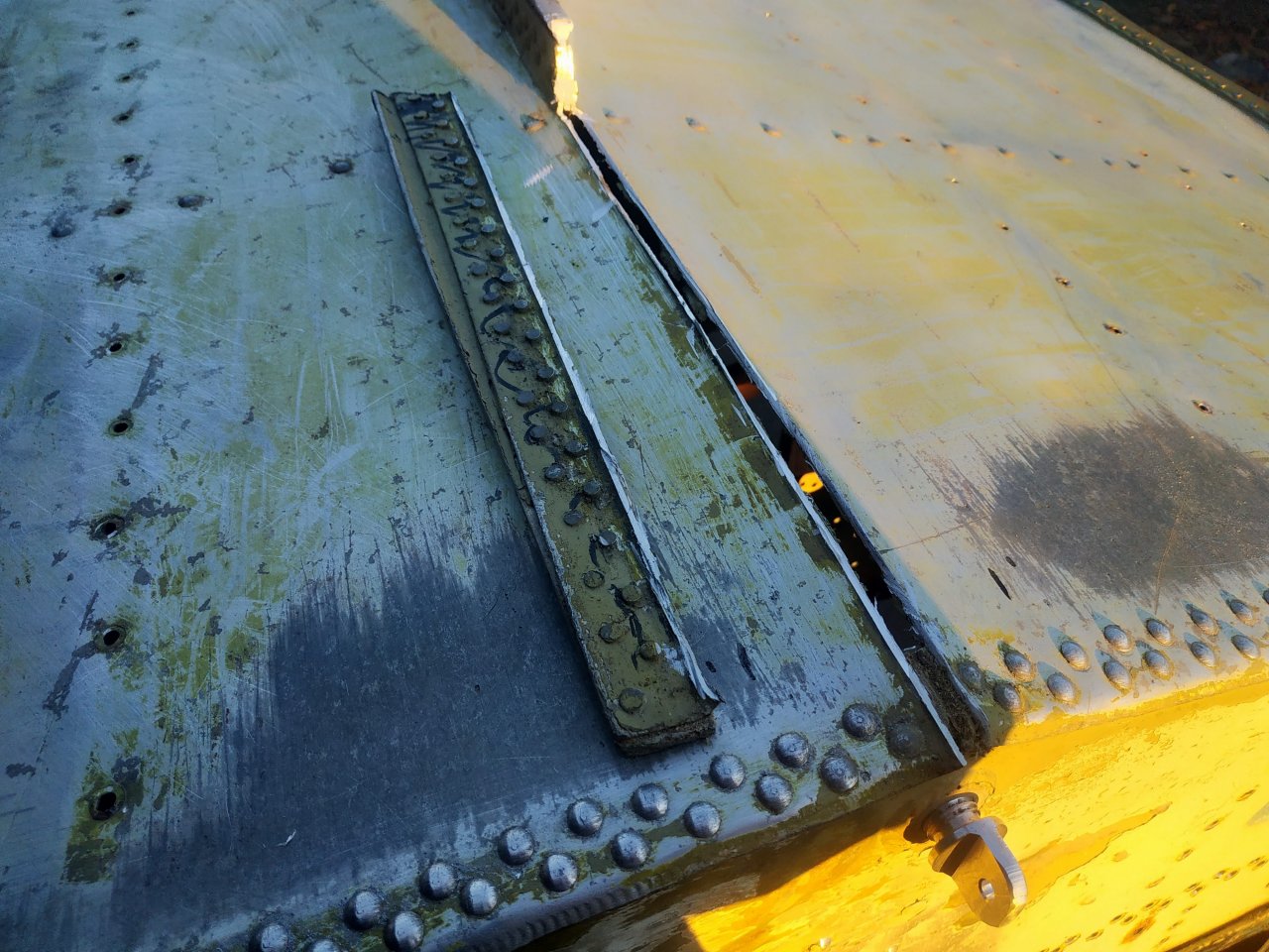

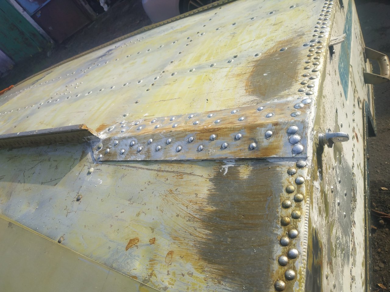

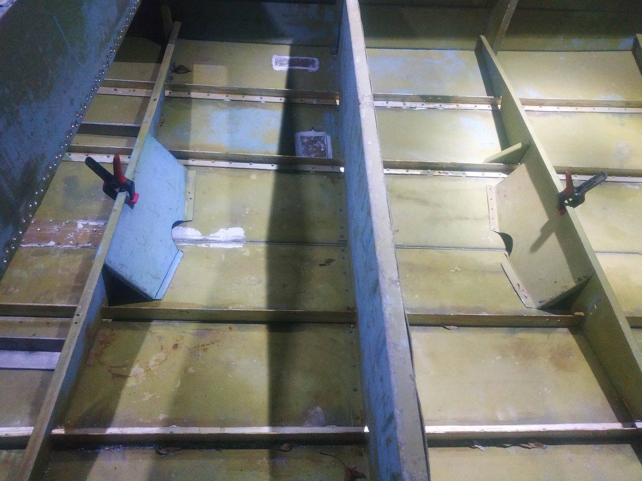

На длине ,, бужа ,, на стрингере съэкономил, в районе трещины в днище должна УСТАЛОСТЬ присутствовать , по этому я бы переделал , в два раза длиннее .

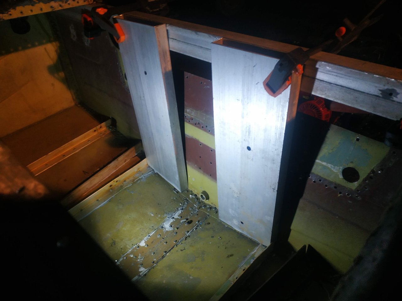

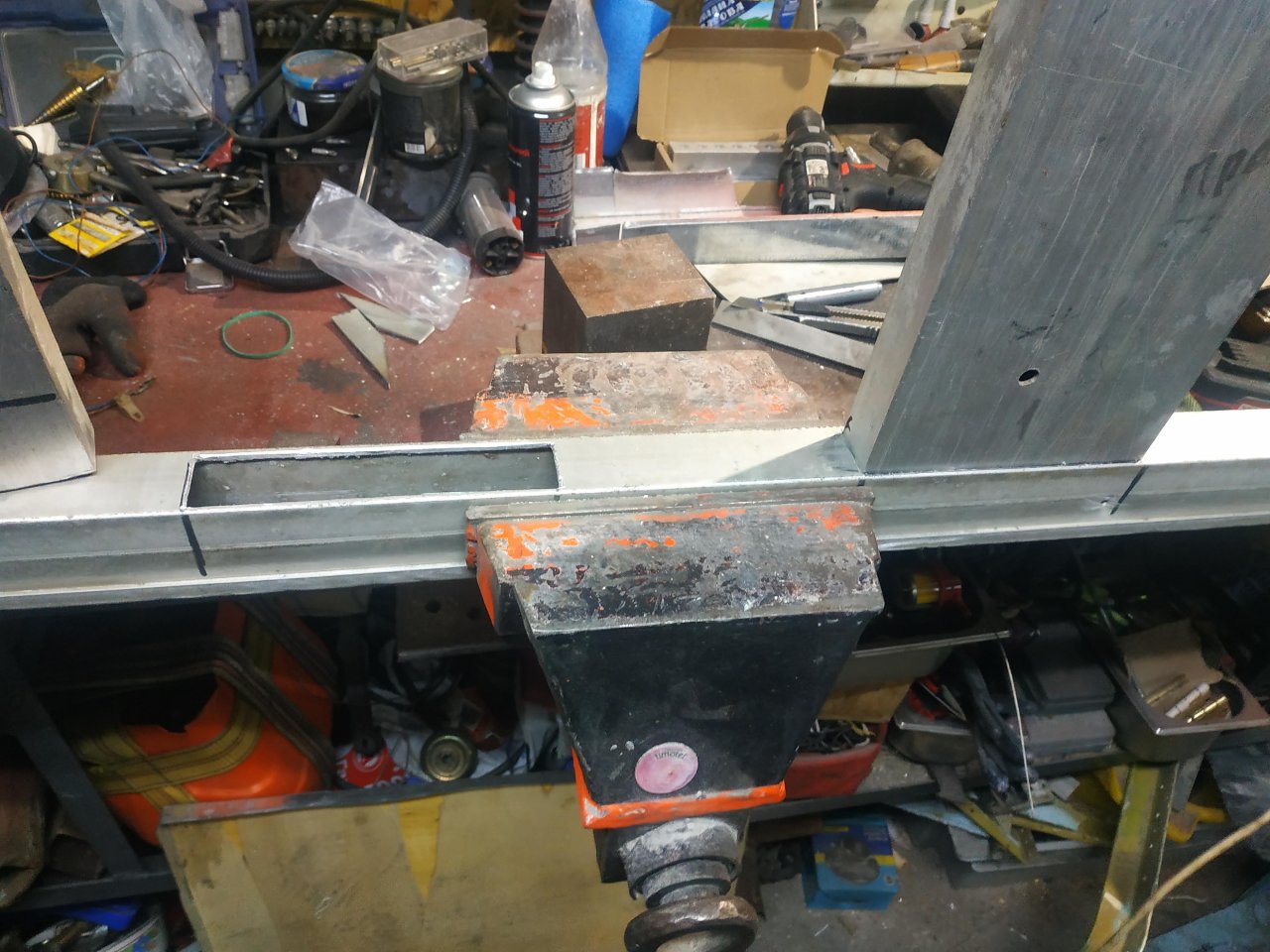

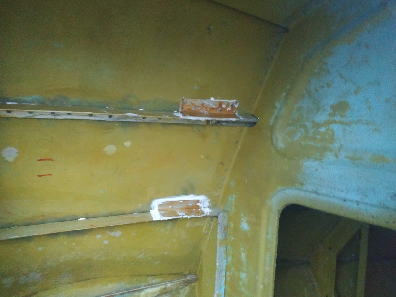

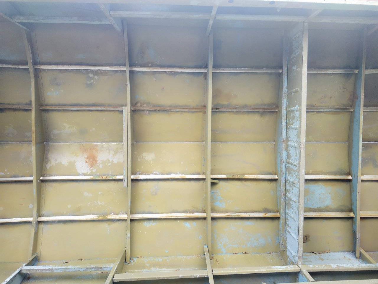

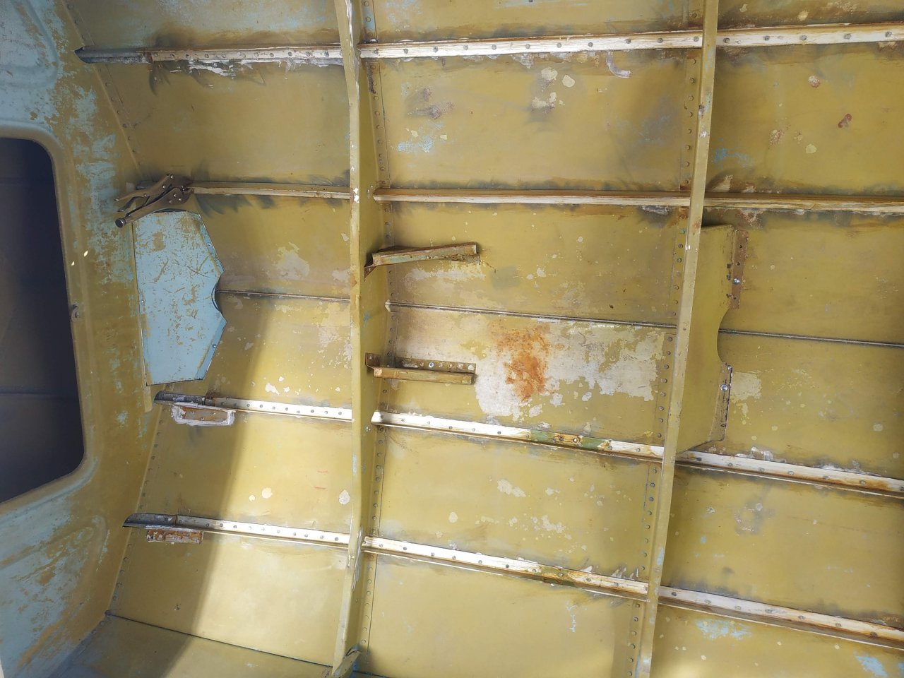

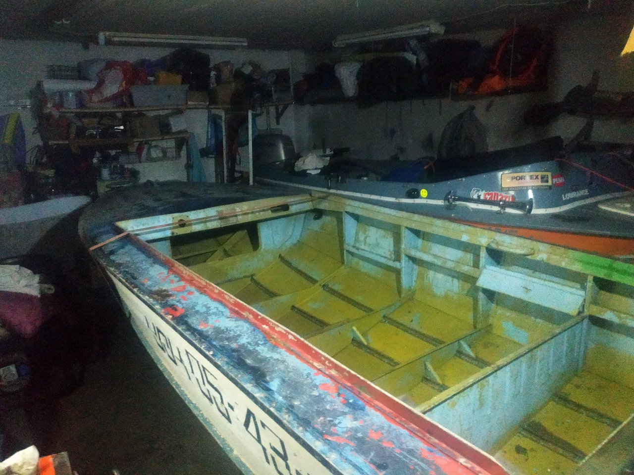

На 3ей фотки косынки стоят - незаконченость какая то . Извини за критику .
Красиво конечно. Молодец. Но работы еще ого. Я бы сделал фиш платформу себе, но не хочу свой корпус портить, жалко.
Всегда говорил , чем убитие корпус , тем шикарнее тюнинг получается . девсвенные корпуса рука не поднимаеся резать .
Что такое Бужа? Там нет трещины в днище. Старый и новый стрингер стыкуются уголком завязанным с днищем и между собой по 3 заклепки 4 мм.
Днище и шпангоуты без трещин.

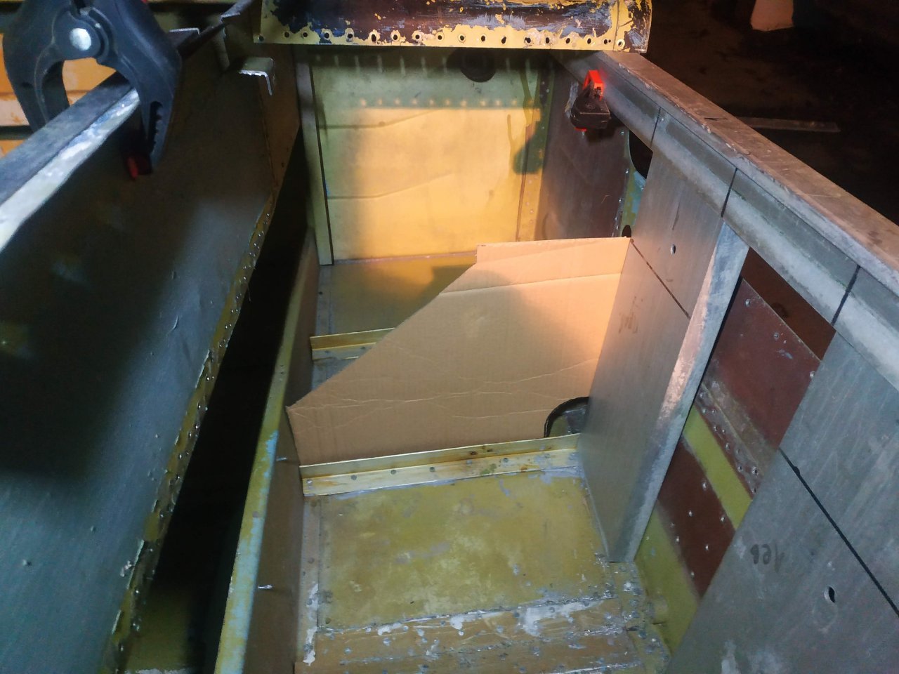

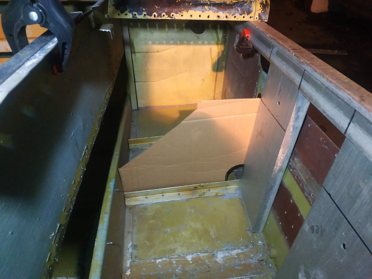

На третьей фотке косынки из за того, что если я поставлю такой же упор, как на других, не будет доступа к заклепкам шпангоута. Конструктивная критика тольк приветствуется, незачто извиняться.

Бужевое соединение ( профильная накладка ) . На фотках вообще невидно заклепок и судя по расстоянию шаг заклепок будет очень мал . Напиши длину бужа ( обратного добавочного уголка ) , норма 200 мм , если шаг 30 то минимум 180 мм.
Если уж стрингер треснул , то на 100% в этом месте на днище усталость метала присутствует , а это потенциальная трещина современем .
Теперь по касынкам , правильнее ставить их на стрингер , или сами косынки нужно тянуть до перпендикулярного ребра жесткости . У тебя вибрация днища ( точка максимальной амплитуды ) будет косынкой передаватся на на движения вперед-назад шпангоута ,что не есть хорошо . Поставь доп стрингер к косынке в этой шпации .
РЫБОЕД- ЭКСПЕРТ
02.03.2011
634
102
Одесса- Варшава
Стрингер не треснул, я его обрезал) все 4 стрингера новые, менялись)
Планирую завязать стрингера с каркасом пайол, косынки верну, не доделано ещё днище....
Вот так приходится работать когда получается выкроить время...
