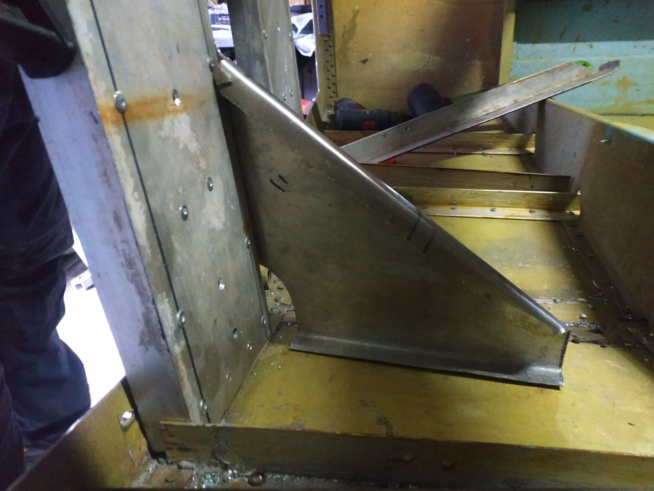

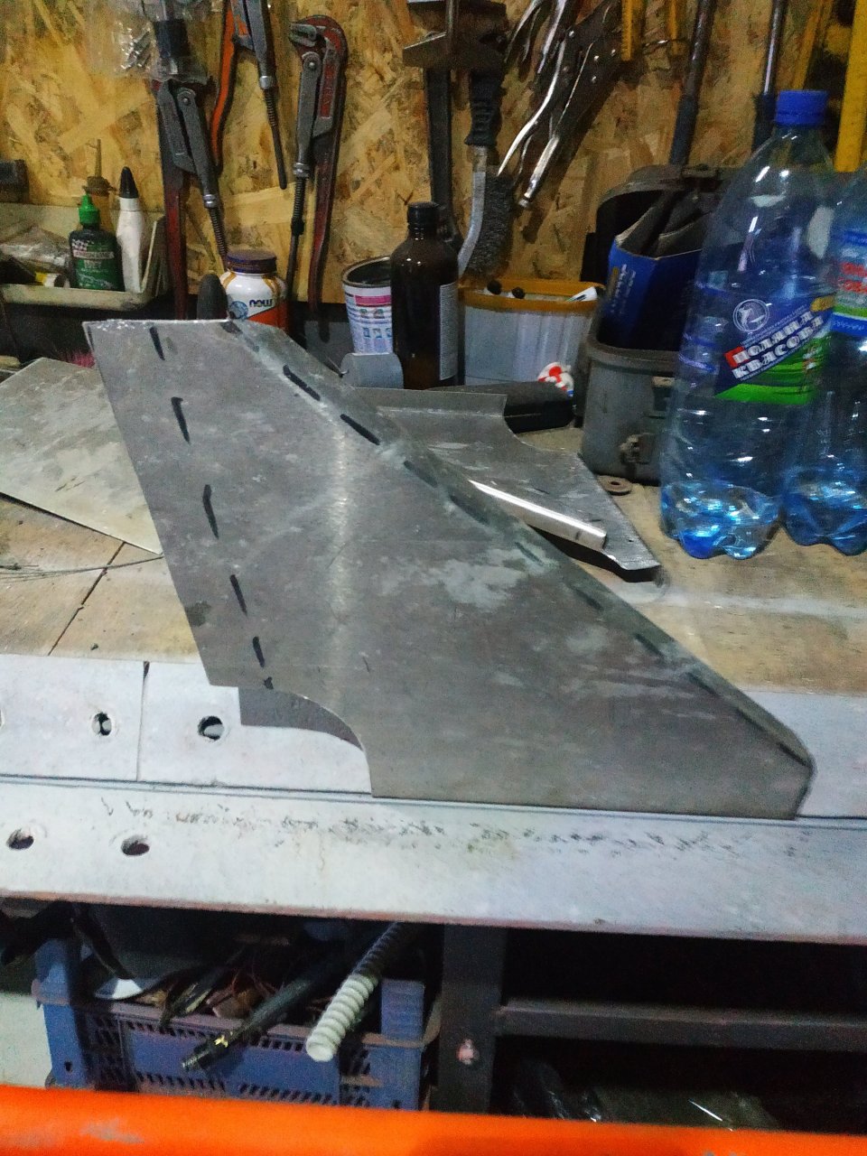

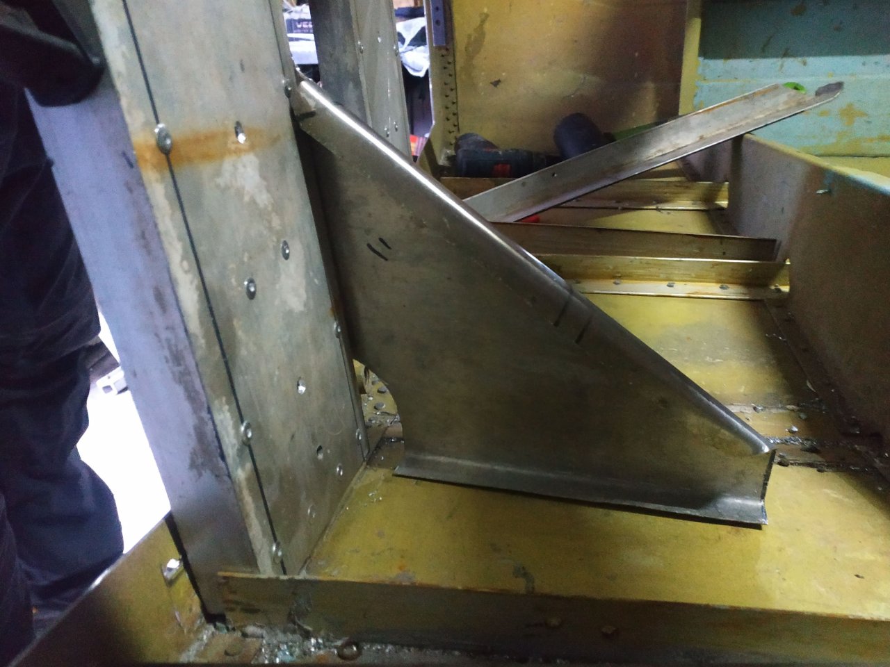

От картона к алюминию... И не много переиграл усиление)

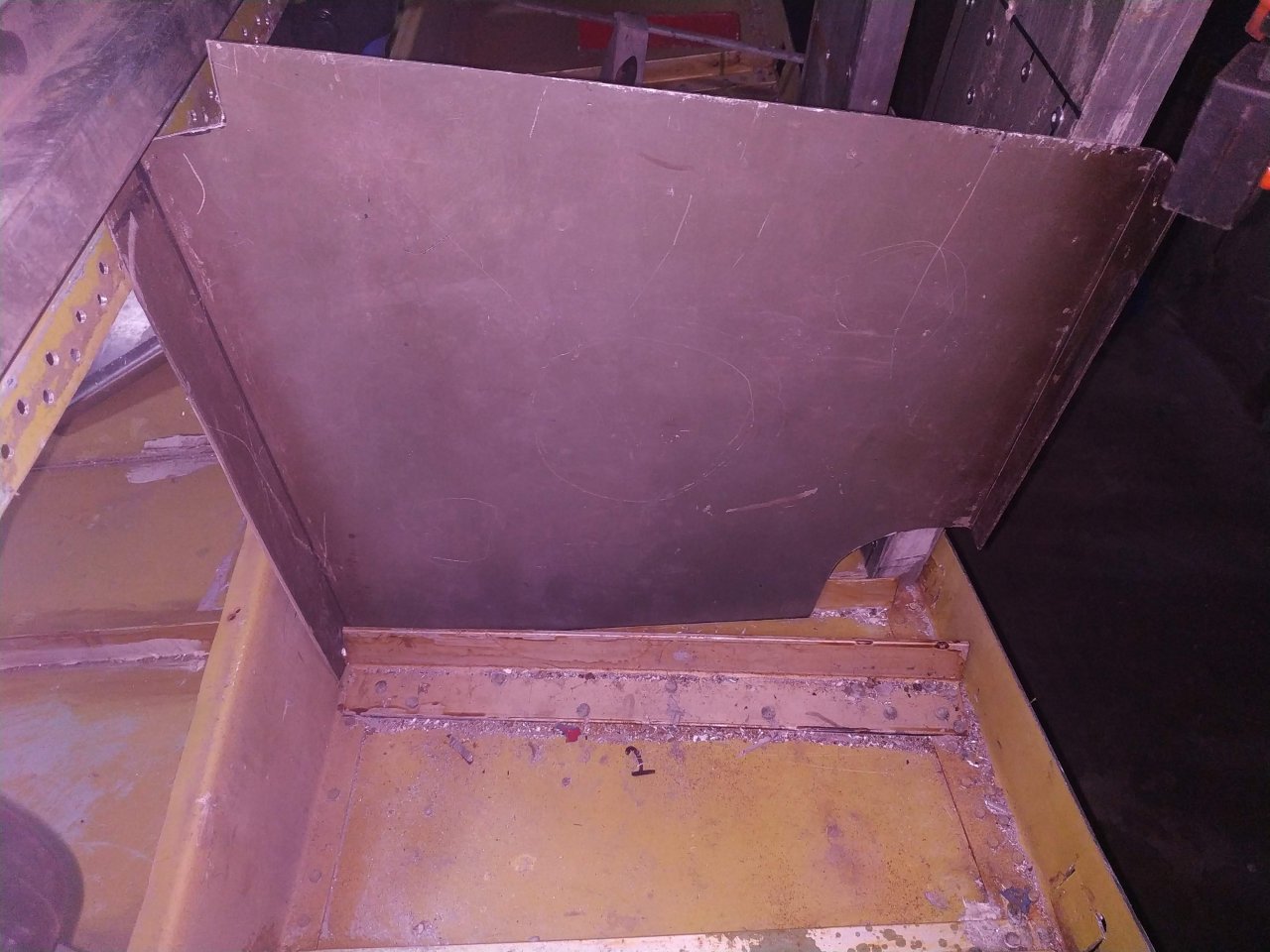

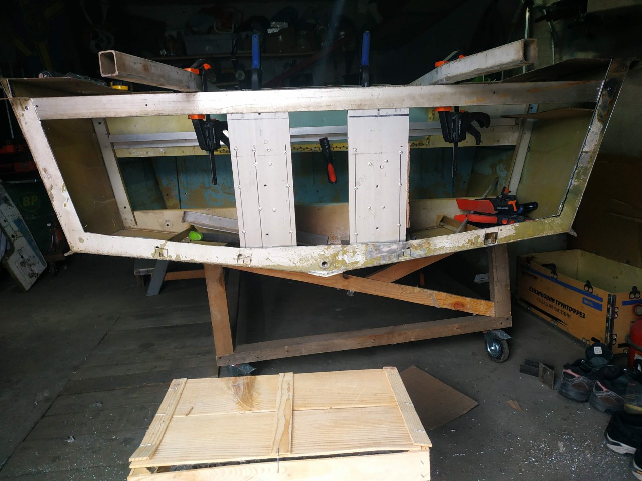

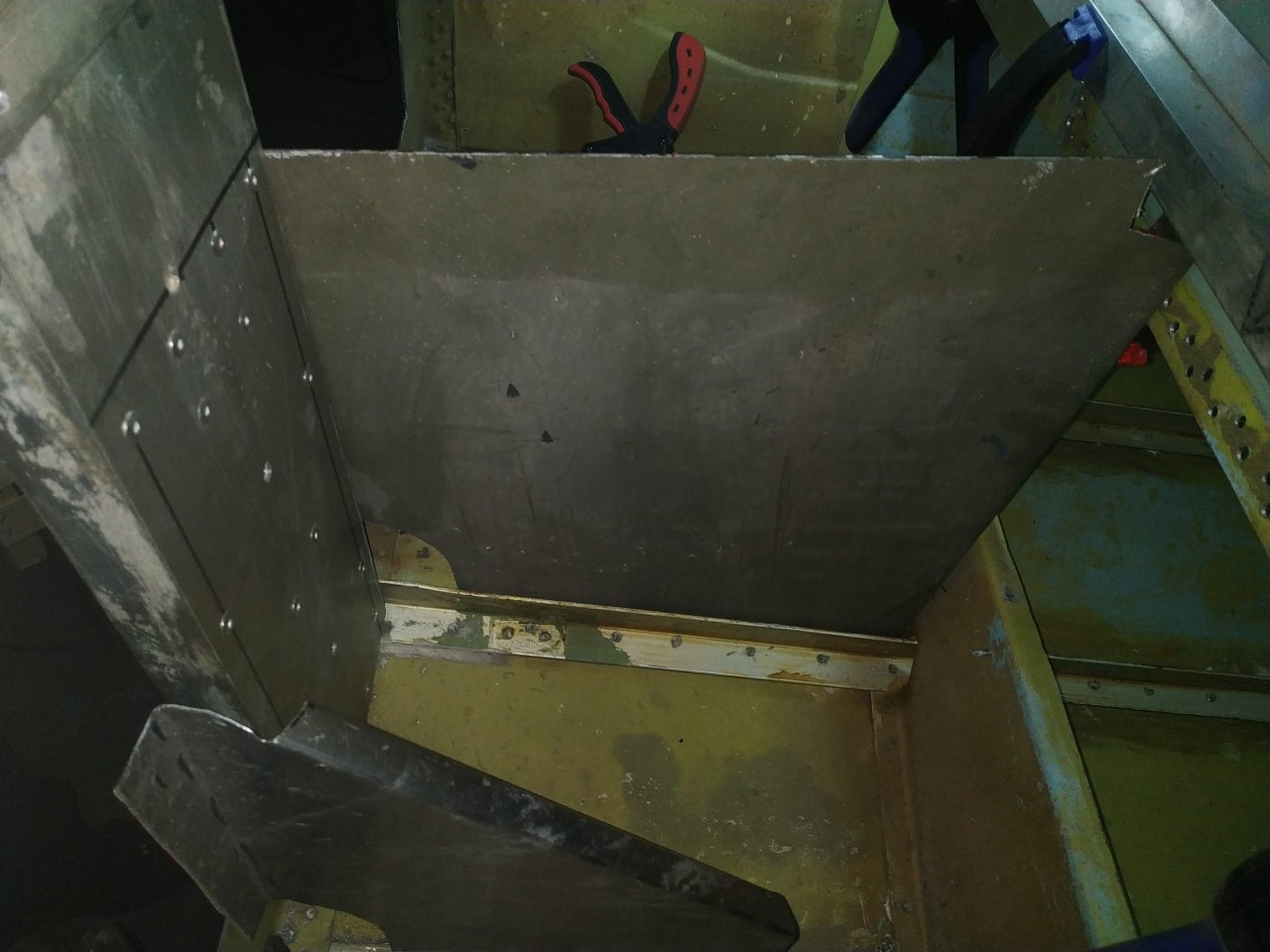

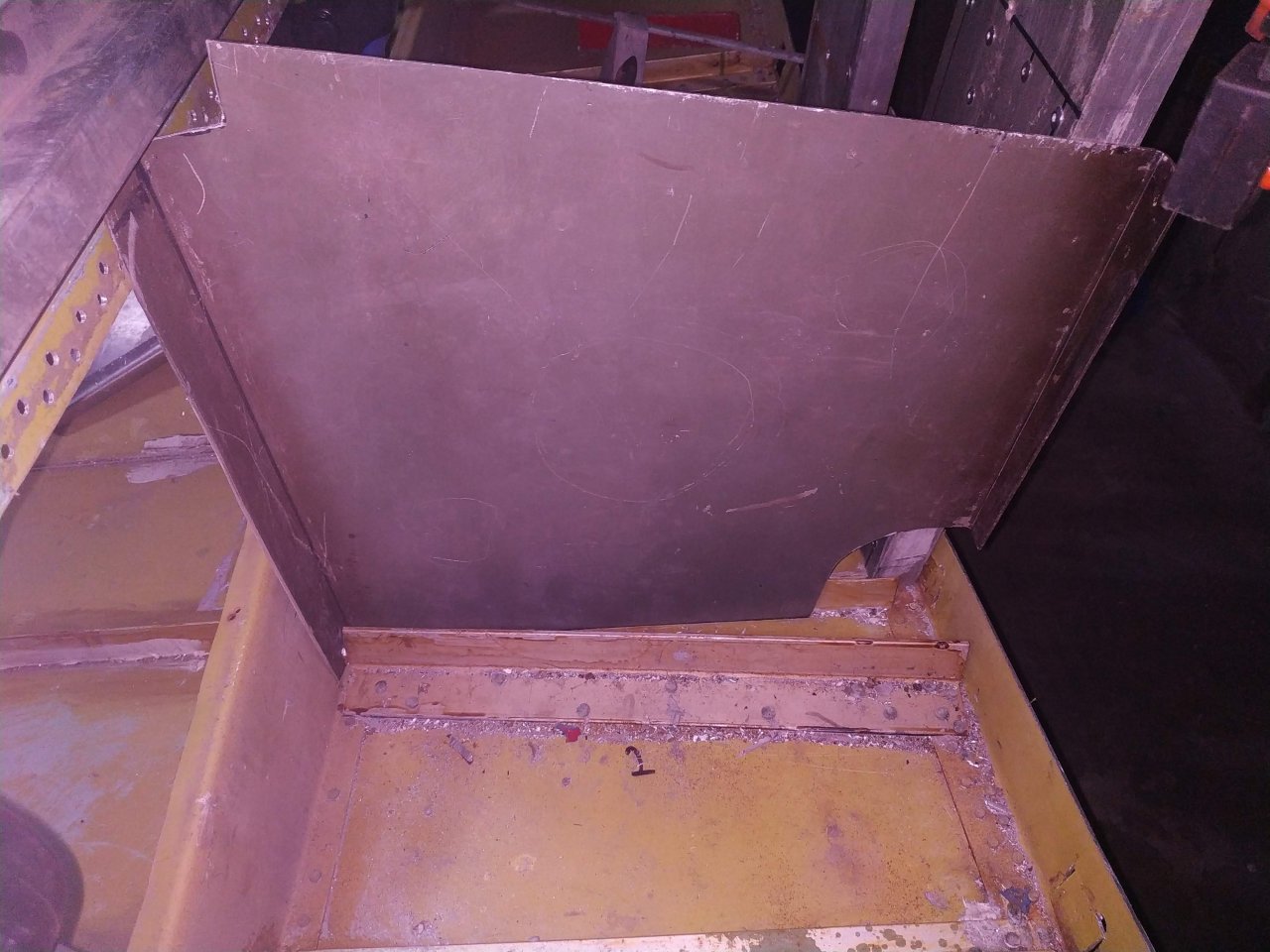

Задолбал перекошенный транец... Долой) все равно буду держать новую накладку...

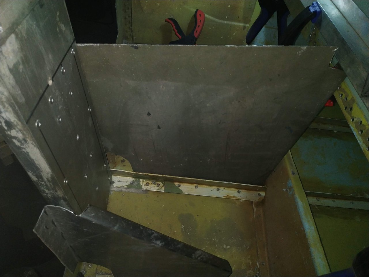

Пока так...

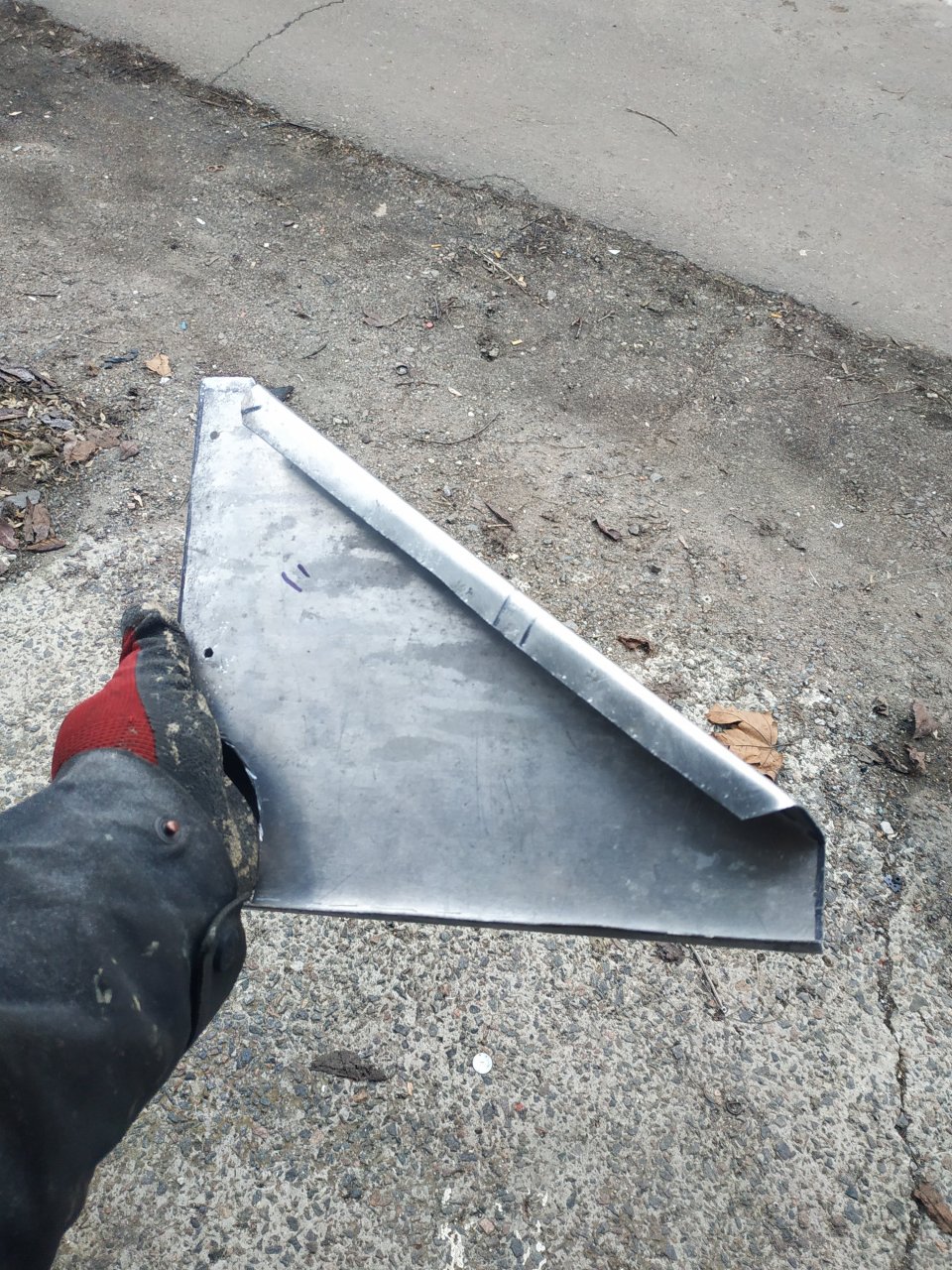

Процесс работы движется.

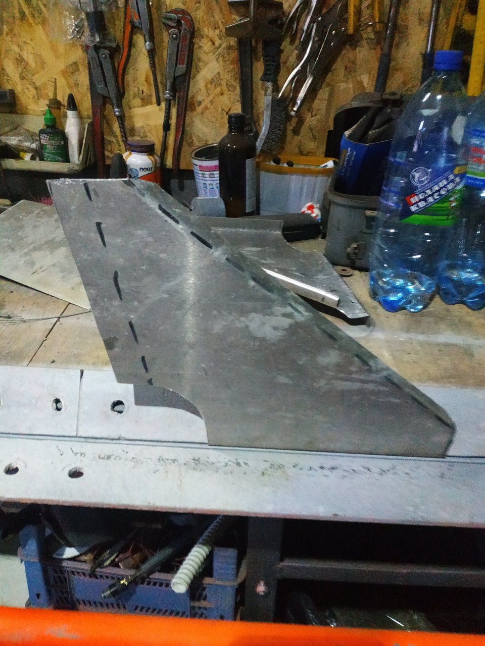

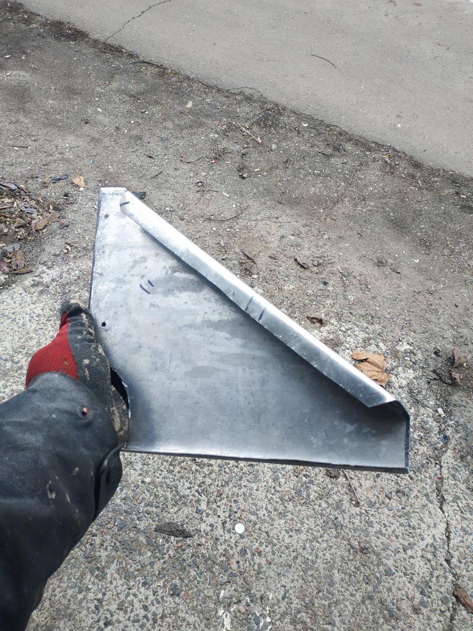

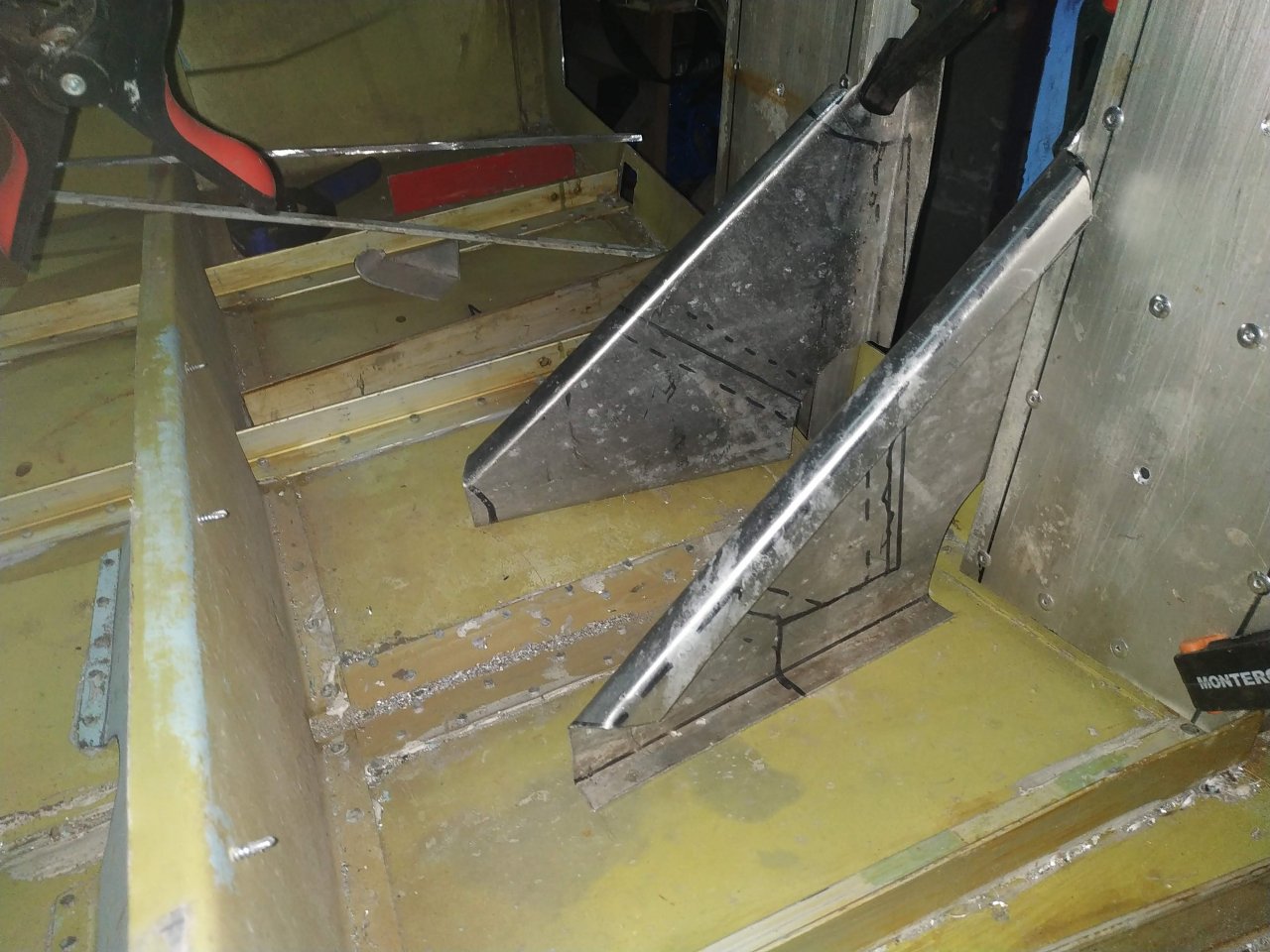

Толщина алюминия-косынок какая и на каком расстоянии между собой вы заклепали? По фото не совсем понятно.

Процесс днижется не быстро. Ещё и генератор на ремонте, пока все на аккумуляторной тяге...
Малая косынка АМГ 1.5 мм, большая Дюраль 2 мм. ( Гнул с нагревом, гнется ооочень неохотно)
Ещё не прикрепаные, но расстояние между ними 160 мм. ( Ширина вертикального профиля)

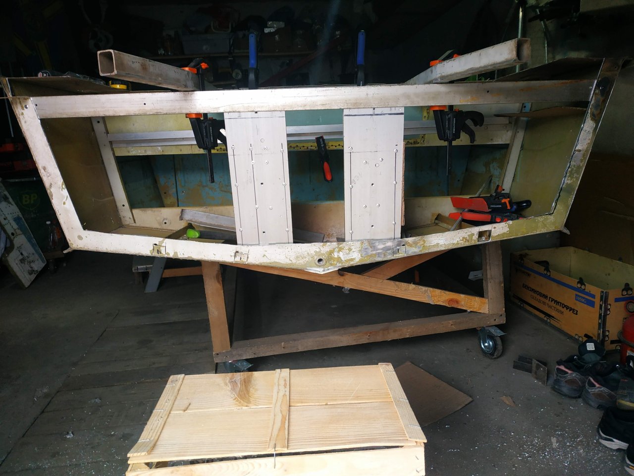

ЛИКБЕЗ ПО РЕМОНТУ И МЕЛКИЙ ТЮНИНГ.
Вопросов к вашему варианту переделки транцев нет. Но у меня другая концепция транца и задней фишплатвормы планируется, я не могу столько места терять, как в вашем варианте... Поэтому пошел другим путём)))

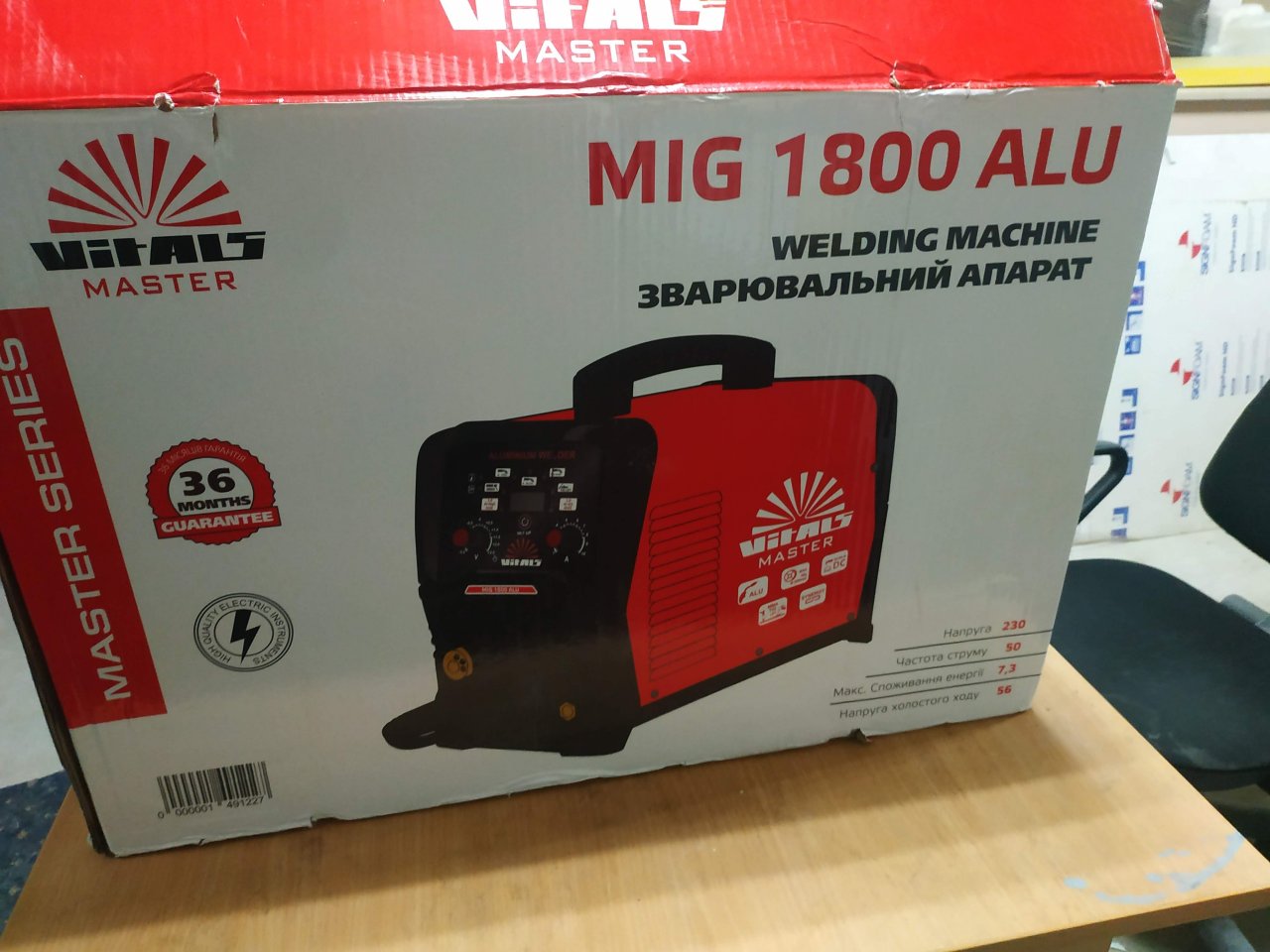

Сбылась мечта идиота...
Прикинул сколько мне нужно варить + узнал цену за работу, посчитал, что отобью стоимость аппарата уже на своей лодке)))
Правда баллон с аргоном и проволока ещё +50% стоимости аппарата
Но есть и плюсы.. не бегаешь за прошеными аргонщиками, не таскаешь лодку по всему городу и плюс новый опыт! )))

Раскажите или лучше покажете как он сваривае, если нетяжело

Ох и наипешься ты с ним на люмине.
Ну пусть такой же дохлый, но надо было ТИГ брать.
Тигом, даже бульбаш залепил с первого раза....., орал правда аки потерпевший, плакал, истерил..... но залепил хоть.

Проволоку бери 5356,другая ваще не будет работать.

В нем есть тиг лифт... Не будет варить на полуавтомате, докуплю горелку
В нем есть переменка????
Покажи, что там написано в характеристиках?
Тиг лифт, это хрень, которая тебе не пригодится ни разу, а если аппарат китайский, то считай, что там и нету этой функции.

Если в нем нет переменки( "АС"), то тигом он варить алюминий не будет вообще., от слова "совсем вообще."

Ага, все узнаете ,когда угловой шов внутренний будете ложить
