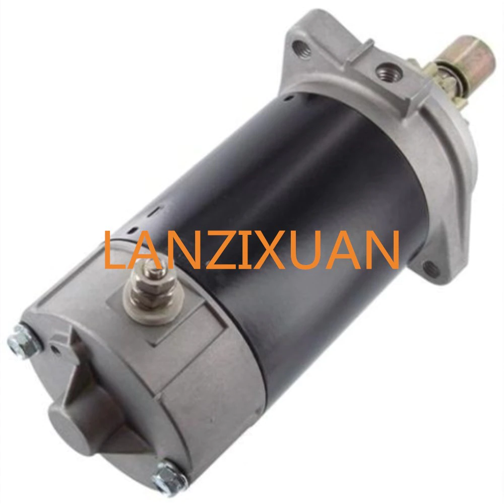

Кстати о "птичках"! На днях пришлось делать ревизию стартёру .Не добрасывал бендикс до маховика.Конструкция проста до гениальности! Ломаться там нечему!
В нём "обмотка" только на якоре.Статора(как такового )нет! Вместо обмоток статора четыре магнита!Они(магниты) приклеены к корпусу.Если отклеились ,будет просадка по напряжения и потеря мощности стартера.
Всего три причины неудовлетворительной работы.1-Я стёрлись щётки.2-я коротнул(сгорел ) якорь.3-Я Отклеились магниты.Отсутствие смазки и износ втулок.ВСЁ!!!! В моём случае было отсутствие смазки на якоре в районе бендикса.Это касаемо стартеров ямаха.Про другие бренды не знаю. :pardon::dedok
Давайте сравним арбуз с клубникой.... они оба ягода и красные.....
У 4-тактника совсем другие стартера и бендикс выдвигается втягивающим и статор настоящий, а не магниты и мощности у него поболее т.к. компрессия выше, крутить нужно дольше и нагрузка больше

Пусковое реле не может мудить? Если уж все перепробовал, попробуй мимо реле на стартер + подать. Необязательно сильно толстым проводом. Для понимания.

213694
213697
Вот к этому нижнему контакту тупо подать проводом плюс с аккумулятора?

Не показатель совсем. Действительно, попробуй другой АКБ.
И стартер я бы снял для проверки, отдельно от мотора. Потом механическую часть смотреть (маховик-стартер).
Значит, проверить проводом напрямую плюс с аккумулятора на этот винтик слева внизу ?
213700
Как понимаю:
  • Чеку вынуть, чтобы не искрили свечи, не пробило коммутатор
  • ключ надо повернуть, чтобы минус пришел на мотор
  • родной провод с этого винта, наверно, лучше снять для чистоты эксперимента?
Если стартер закрутит маховик резво, то дело где-то в липездричестве.
Если затупит, значит, проблема в нем.
Немного напрягает, то что некоторые зубцы на венчике стартера (не все) слегка перекошены, потерты. Может как раз от большого сопротивления маховика... Тоже проверить надо, как рекомендуют, вывернуть свечи и покрутить рукой маховик, легко ли идет. Только непонятно откуда там механическое сопротивление, если на всех режимах мотор чистенько работает? На глиссирование выходит резво, выпасть можно. Что там может препятствовать легкой прокрутке?
1.да
2.а не + - приходит в мотор?
3.не обязательно
