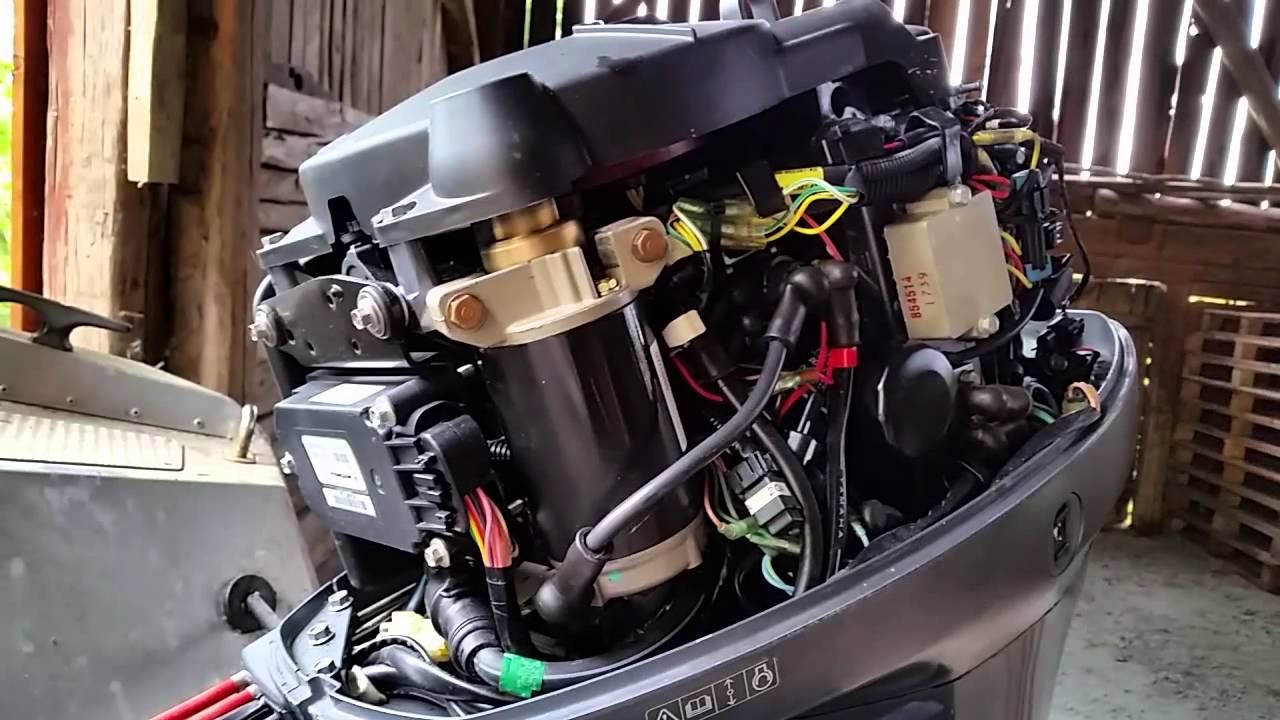

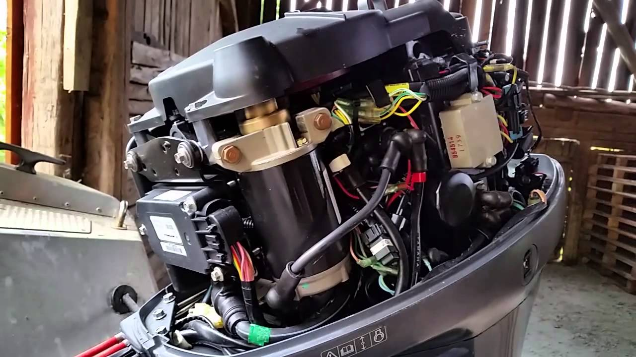

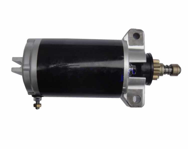

Вот к этому нижнему контакту тупо подать проводом плюс с аккумулятора?
Вот посмотрел фото и вопрос возник.Ну и где здесь втягивающее и прочее "настоящего" стартера!? Один в один с моей двухтактной ямахи! Только стоит на моторе с другой стороны.
Ну я тоже посмотрел.......
Ну нет там ничего....скорее всего все зависит от мощности....

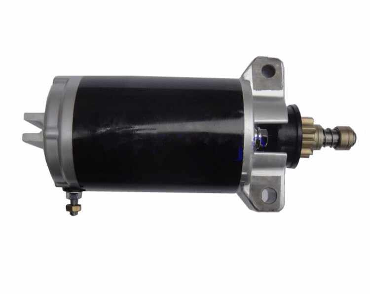

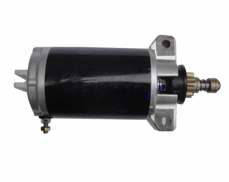

По совету форума разобрал стартер. Снимается и разбирается на коленке на раз-два.
На одном винте, который прижимает плюс на одну из четырех щеток, была сорвана резьба, вообще ее не было, был плохой контакт, следы окалины, сажи на винте... заменил его, все промыл, прочистил канавки....

... Вместо обмоток статора четыре магнита!Они(магниты) приклеены к корпусу.Если отклеились ,будет просадка по напряжения и потеря мощности стартера.
В моем варианте стартера - два магнита, каждый по пол окружности.
Разбирая, важно не потерять четыре пружинки, они иногда выстреливают.

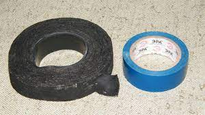

Взял простую синюю изоленту, прижал ею две щетки в пазы и крутанул изоленту вокруг крышки стартера в натянутом состоянии... тоже с другими двумя щетками, то есть зафиксировал их в пазах... когда одел на щетки крышку корпуса, то через узкую оставшуюся щель удалил изоленту. Понятно, синяя изолента оставит на графитовых щетках немного клейкости, но ее практически нет и она стирается на раз. Короче, мотор завелся сразу.

Вот она.., сила СИНЕЙ изоленты!
