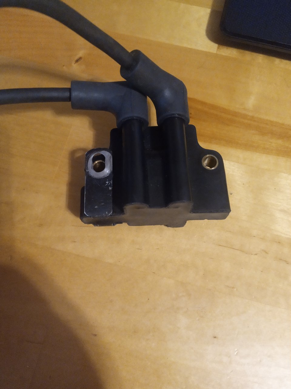

Добрый вечер!
Вот предполагаемая виновница, завтра выложу результаты прозвонки и сопротивления.
кто нибудь встречал подобные катухи?

А нету.
Тоже нету.
Прозвонка мультиметром ничего не прояснит, если из 10000 витков замкнуты 200, мультиметр не покажет разницы, т.к. он подаёт на вторичку 6-8 вольт, катушку начинает пробивать при тысячах вольт.
Возьмите катушку от оки или газели, сидиай зажиганию всёравно какая катушка и сколько в ней ом.
Сергей , благодарю.
но подскажите как быть с контактами , с коммутатора идёт один провод, а на оковскую вроде два приходят

А нету.
Тоже нету.
Да, там два контакта тупо запараллелены, средний и какой то из крайних, просто средний оставьте свободным.
У меня в оке и в разъёме были только крайние контакты.

друзья добрый вечер . сегодня суперэлектрик меряя сопротивление на катухе и проводах обнаружил что один из проводов мёртвый...
констатировав этот факт с чувством выполненного долга попрощался со мной до вечера.
зная что провода нулевого сопротивления состоят действительно из медных жил, смириться с потерей я не согласился:)
стянув сначала свечной колпак дефекта не обнаружил.
затем кое как сдвинул г-образный он очень интересно устроен и в нём и обнаружил неконтакт, скорее даже "некоторое недомогание"
Всё устранил чем на данном этапе очень доволен!
