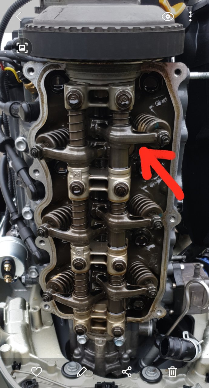

Хотя еслиб клапан незакрывался он бы чихол пыхол, и еслиб впуск незакрылся ,через карб бы бенз выбрасывало,и после того как нагрелся незавелся бы, а у вас резко глохнет, и сразу заводится, верно?

В вашем варианте надо зазоры проверить , в мануале вычитать какие, но главное чтоб они был,
мануала то брат нету не мотор а метеорит прилетел ху знает от куда и ху знает что с ним делать
Ну, зазоры это не критично, можно и с ходы взять или есче с чего,просто если большие, не миллиметры конечно, рросто будет цокать трохи,

Хмммм, дам наводку , может электрики чего подскажут , так мысль в голову пришла,
У вас двухискровая катушка, тоесть искра сразу в двух котлах одинакова бъет , может в момент сжатие верхнего котла нет искры на обоих свечах, а в момент сжатия только нижнего есть? Вот и получится работает на обоих котлах, а в момент когда верх отключает ,работает только нижний, может сама жажигалка? Я только предположил, надо чтоб электрики систему зажигалки узнали

Хотя еслиб клапан незакрывался он бы чихол пыхол, и после того как нагрелся незавелся бы, а у вас резко глохнет, и сразу заводится, верно?
нет, нагревается и троит пердит потом глохнет
я бы понял , но ведь всё уже поменял

Я проверяю проще, маховик крутишь , один нажался второй должен быть зазор, и дальше крутишь
значит посмотреть холодный потом погонять до отупления и посмотреть горячий

эх а вроде век гидрокомпенсаторов
Гидрокомпенсаторы чаще головная боль владельцев, стучат, бывает пережимают клапан и он плотно не садится в седло. Хонда вообще не делает моторы с гидриками.
