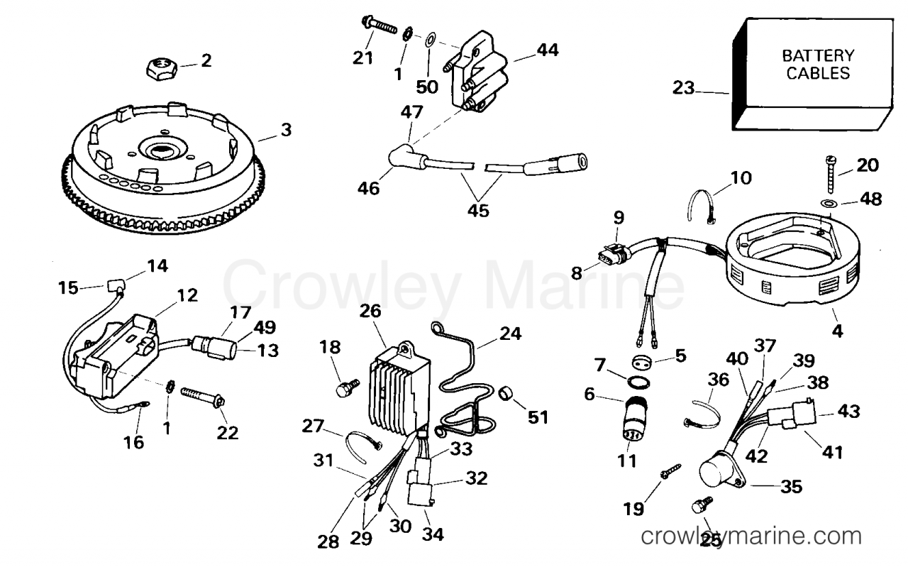

да брат, только у меня нет выпрямителя 26 и датчика температуры 35

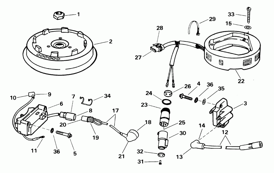

Надо электрикам вопрос задать про 22 деталь на втором фото, можа всетаки два сигнала приходит
это же катуха подмаховичная там ничего волшебного но она залита в пластик

1 886
Например у меня на каждый кател свой датчик, и тоже залито, по маховиком катуха зажигания и освещения, и я вторую добавил
1 886
и потом как два если на к.з. идёт один провод
Я просто предположил, что на каждый кател свой датчик , а катуха у тебя двух искровая , может низ бьет а верх нет, я же уже писал, я просто предположил , надо у электриков спрашивать
