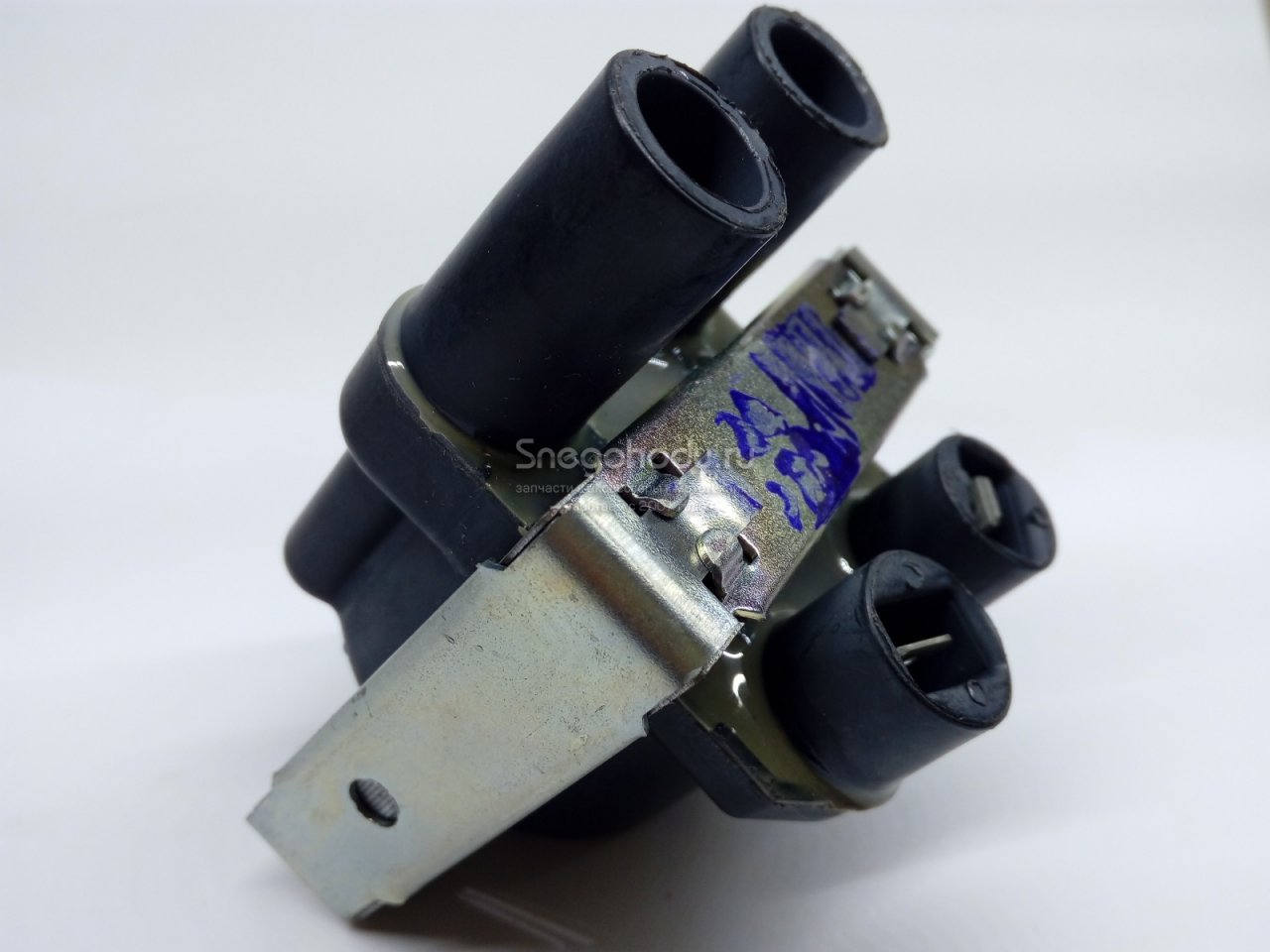

Андрей, проблема в фишках на катухе оки, они бля особенные, надо и провода от оки брать.
а они с сопротивлением что очень плохо
1 887
А родная ? Проблем купить?или только на вашь мотор ставили такие, и больше негде

И так друзья, здравствуйте! приобрёл я вот эту катуху на ней два шпинька на возбуждение...
как мне подключить если у меня всего один провод?

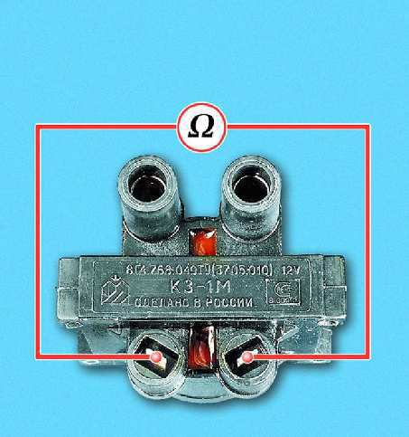

Димитрий 1976 ! Проверь сопротивление первичной обмотки ( низкой ) -- норма 0,4 - 0,5 ом
212676
, вторичной ( высокой ) норма 5-7 ком . Отличная катушка . Ставлю ее на своих снегоходах .. 5 баллов . Удачи !
