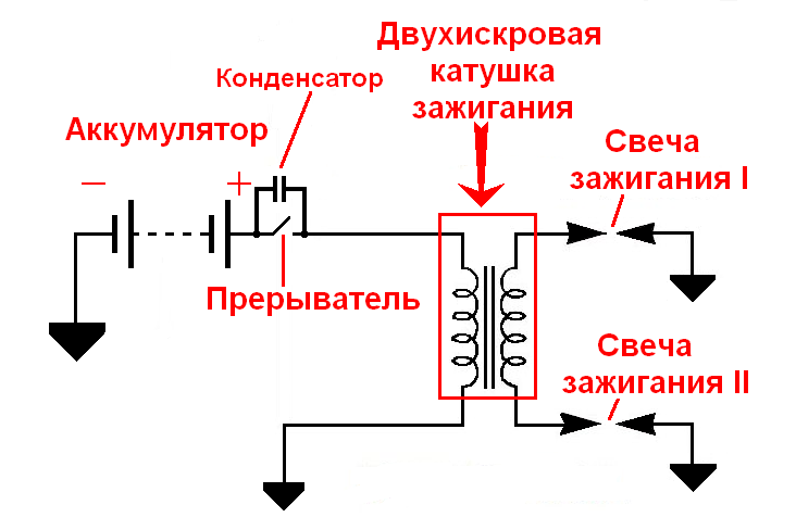

Надо знать её сопративление, двухискровых катушек хватает , или две раздельные, но надо знать сопративление, сча электрики точно подскажут

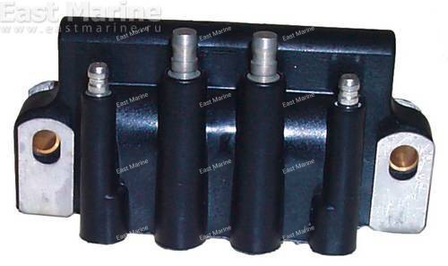

такая только три пенька
