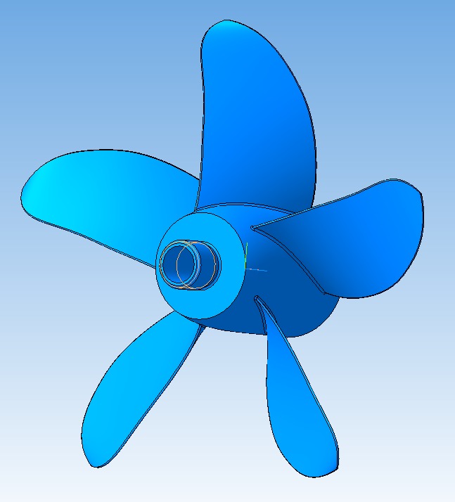

Коллеги, Вы правы! Нам ругаться нельзя. Я всё ещё веду поиск оптимума пятилопастного гребного винта на Вихрь-30. У нас есть и станок пятикоординатник и литьё из нержавейки. Но пока что я отрабатываю гидродинамику в Солиде и Ансисе. По долгу компьютер проводит итерации, но деваться некуда. Я потом обязательно результаты выложу. В том числе и изготовление и ходовые испытания. А пока что делаю винты для спецтехники.

Вот так ещё думаю сделать. Разборную ступицу для облегчения процесса балансировки.

повернул.. это для чего винт?

О, спасибо. А то я не нашел в настройках. В другую сторону винт грести будет... :D

Это для парома. Работает в кольцевых насадках. Паром переделывается под машину для очистки водоемов и облагораживания берегов. Но тут я думаю про него не тема. Это только опытный проект. Меня больше винты для Вихря интересуют. Потому как с Вихрем проще работать. Их у меня два. А с иномарками сплошная беда. Не дай Бог что крякнет, особенно сейчас. Ну их, этих буржуев.

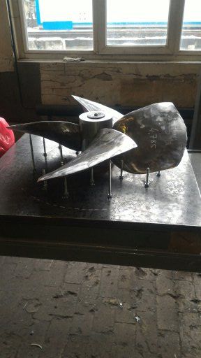

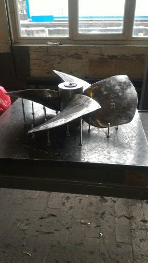

А почему концы лопастей какие то неровные что ли?

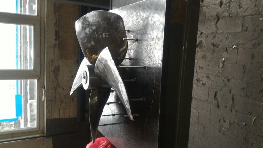

Я не планирую пока переходить на коммерческие проекты. И так винтов хватает на различные моторы.
А лопасти в процессе изготовления винта. Лопасти примеряются по корневому срезу и подгоняются на стенде для прилегания к ступице. Потом приварка, потом точная обрезка, потом балансировка и так до завершения изготовления винта. Это фото в процессе.
Век живи век учись. А я думал,что сначала лопасти на чпу окончательно обрабатывают, гнут ,затем взвешивают что бы легче балансировать потом было,потом приваривают,обрабатывают швы,потом балансируют уже весь винт.
