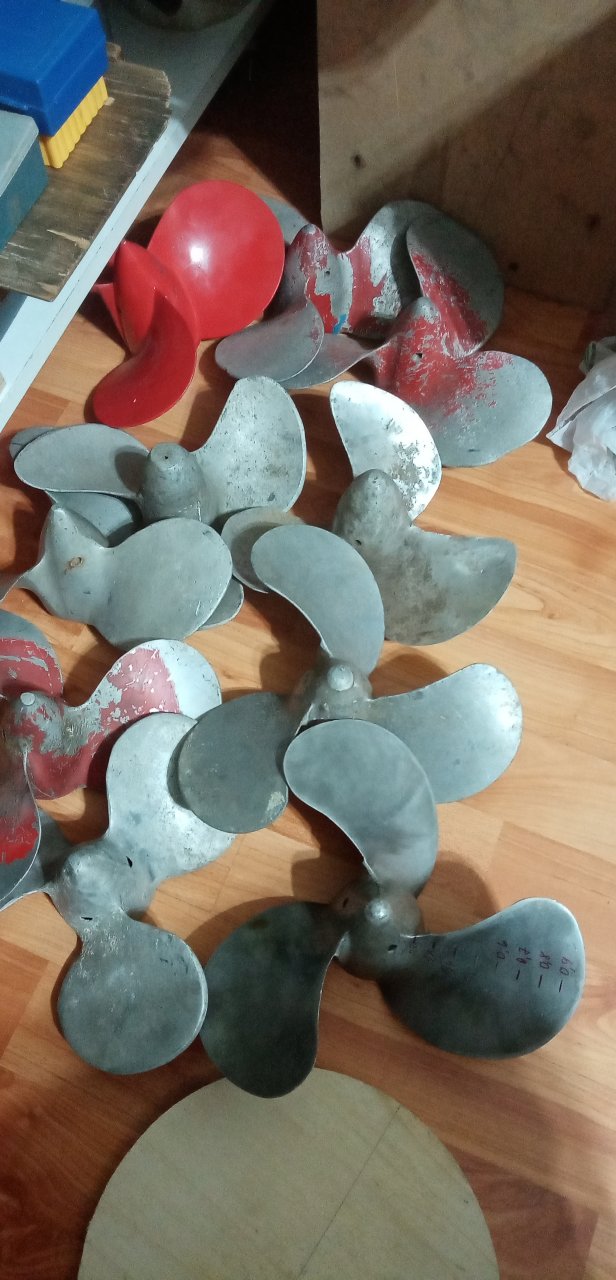

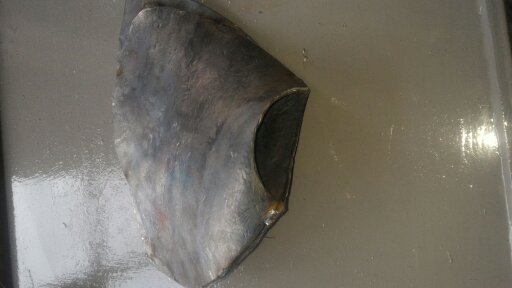

Это технология не нова, советская ещё. Когда канифоль находится внутри замкнутого и герметичного пространства (пустотелой лопасти) она имеет прочность 0,62-0,76 от монолитной лопасти из стали аналогичного объема. Её не скручивает как пустую, не сжимает как пустую, не гнет как пустую. Но в случае механического повреждения лопасти, сверлится технологическое отверстие, канифоль выплавляется, лопасть ремонтируется, заполняется этой же канифолью, балансируется и опять в кольцевую насадку. Судно в работу.
Такого плана гребные винты замечательны тем, что при попадании камня или какого лома в кольцевую насадку гребной винт гнет лопасти. Но гребной вал не ломает, лопасти не отрывает (как на литых винтах) и всегда гребной винт можно отремонтировать более дешевыми средствами чем литые и литые-сварные гребные винты.

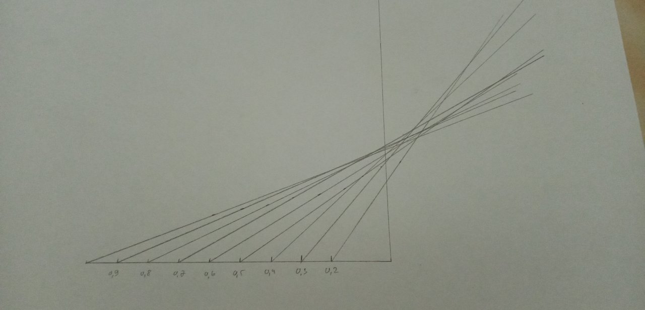

Пока сидел за компом, параллельно обмерял гребной винт с Вихрь-30. Тот что "Свиное ухо". Интересно девки пляшут.
226450
Как то не сходится шаговый угол для оптимального гребного винта.
6 502
801
Промерь Приветский, несмотря на видимые недостатки, окажется лучшим))
Спрошу,так как я не спец. Ось Х наверное ,это где 0,1 0,2 0,3 и так далее это начало координат ? А на самом винте где такая точка начала координат берется? С ответом не тороплю...понимаю,что время деньги.

А как же она изготавливается? Сначала пластина,затем ее гнут в форму лопасти с двумя сторонами ,а между ними уже потом канифоль? Или я что то не понял?
Там не сложно. Формуются плоскости, свариваются в заготовку лопасти, привариваются к ступице и потом после опрессовки и балансировки заполняются.
Начало берется от центра ступицы. Ось лопасти проходит в районе центра масс. Снимается шаблон, вымеряются максимальные толщины, ищем максимально удаленную точку лопасти и перпендикулярно оси измеряются угломером. Для пущей важности мерим на радиусах пару углов туда-сюда.
