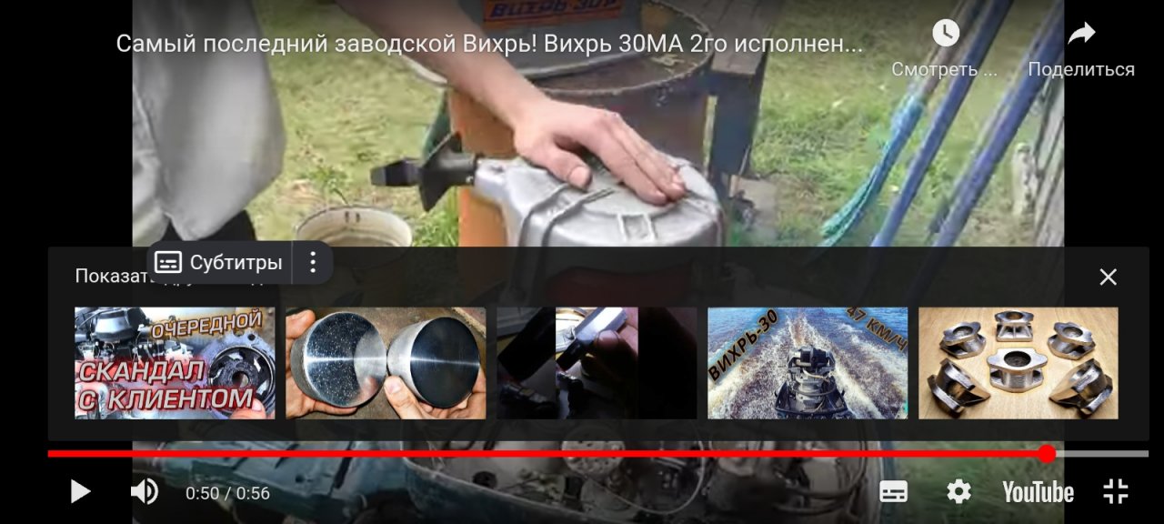

ВСЕТАКИ ОН СУЩЕСТВУЕТ!!! Легенарный, мифический Вихрь-30МА. Это поразительно, есть же у кого-то оказывается. Я думал, прям был уверен, что это все брехня.Посмотреть вложение 234509
Чегож не выставите здесь ролики?
Уже довольно давно ведь он у Вас есть?
А то, может сложиться впечатление, что где-то прочитали, рекламные постеры видели, что только мечтали?
Непонятно как-то.
За Вас сделаю.

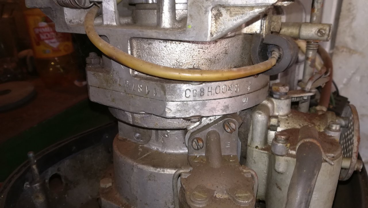

Вихреводы, подскажите расшифровку заводского номера Вихря-м.
234662
смущает третий знак похожий на Р. на его месте должна быть буква месяца изготовления. на Р месяцев нет..Да и знак непонятен, и не буква и не цифра, а похожа на 1 и 0 который набит горизонтально.
У кого есть мысли по этому поводу ?
На "В" похоже, не допробит ую. Думаю месяц так набит. Просто на И у нас июнь и июль, на А апрель и август. На М март и май... Поэтому для каких то месяцев выбрана другая буква. Например вторая. "аВгуст" ну или , если это Р, то скажем "маРт".
логично Л будет "июЛь". Именно на эти буквы нет месяца и именно с ними другие не спутаешь.

На "В" похоже. Думаю месяц так набит. Просто на И у нас июнь и июль, на А апрель и август. На М март и май... Поэтому для каких то месяцев выбрана другая буква. Например вторая. "аВгуст"
может и маРт..но думаю, если надо набить букву, букву и набили бы.. Р или В.. а тут, явственно, В очень странная..

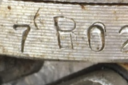

234664
234664
не может это быть самопальная набивка? Дело в том, что мотор очень свеж для 77 года выпуска..

Посмотреть вложение 234664Посмотреть вложение 234664
Вроде была отдельная тема по номерам. А чем поможет знание, аВгуст или маРт?
И там номер набит по направленной шагрени от станка. Такой сложно перебить. Но видно, что какие то символы сначала плохо были пробиты, а после добиты.

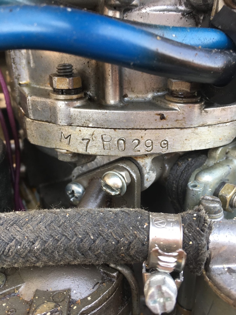

А может не 77, а 87? Или 67... Но на ноль на боку не похоже. Размер другой. Или плашка другая была. Да и Р обычно так не пишут. Вот мой

из КиЯ;
Моторы "Вихрь" выпускались с 1965 по 1972 г. Их номер начинался с последней цифры года изготовления.
Моторы "Вихрь-М" выпускались с 1972 г. по 1982 г. Шифр оставался тем же, но только первой шла буква "М".

Больше похоже на "В". Номера набиты вкривь и вкось с завода, изучил более десятка картеров когда на безномерной набивал, мой самопал однозначно лучше заводского.:hahaha:
Значит, возможно, это заводской косяк с буквой В?
