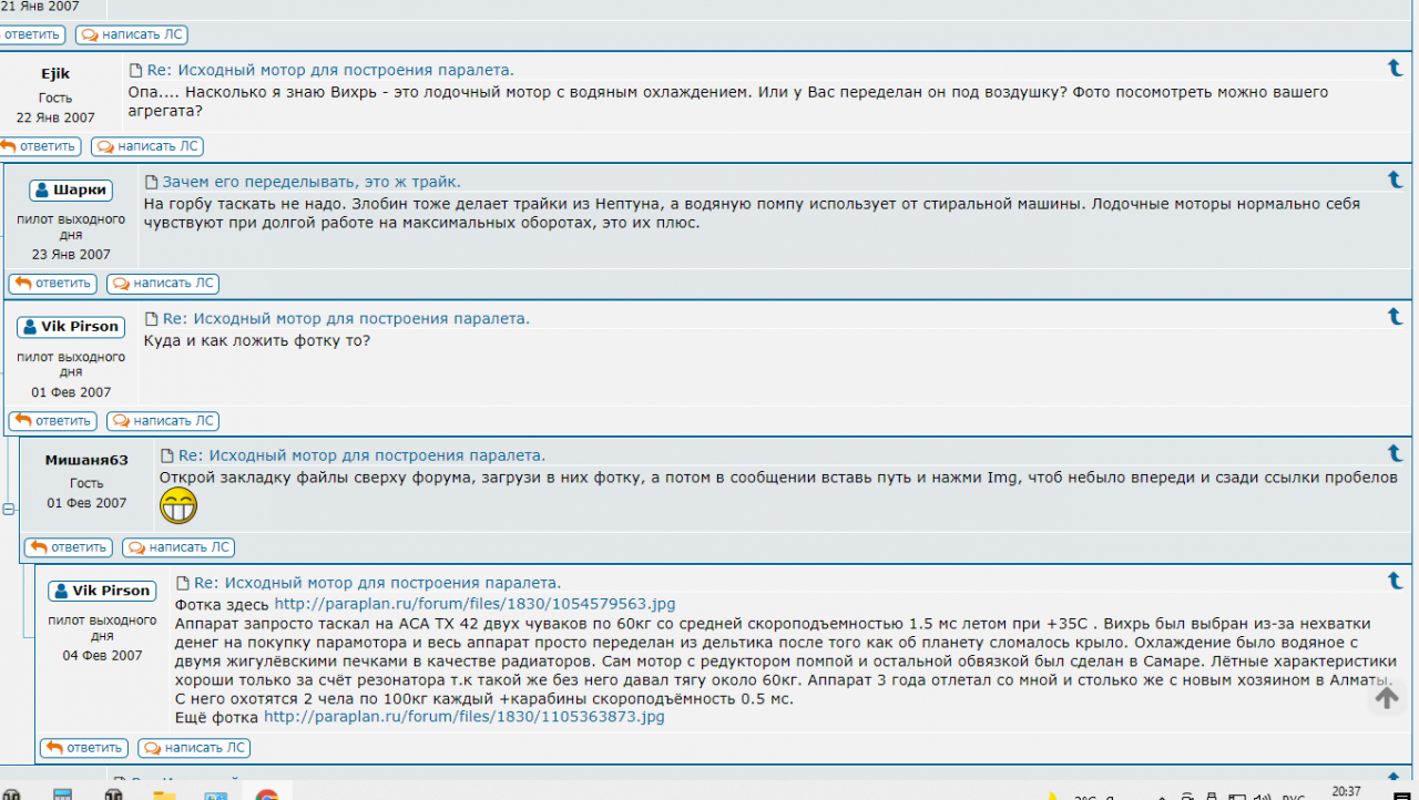

наблюдал умельца,когдато,который на базе 25й головы сотворил мотодельтаплан.
крылья были заводские,винт тоже не на мусорке был найден.
насчет летать-не знаю,но тяги кататься по полю с ветерком,со снятым крылом,хватало.
как раз пилот-авиамоделист обретал навыки рулежки на земле.

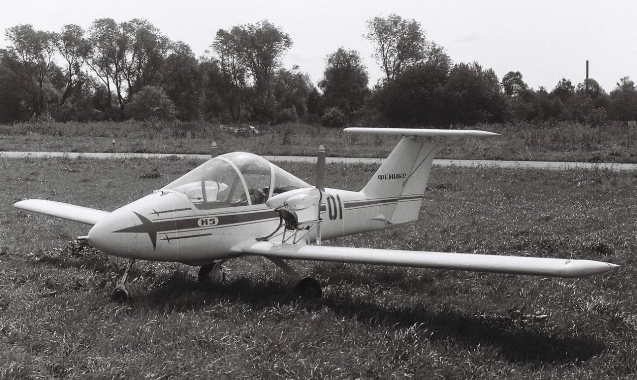

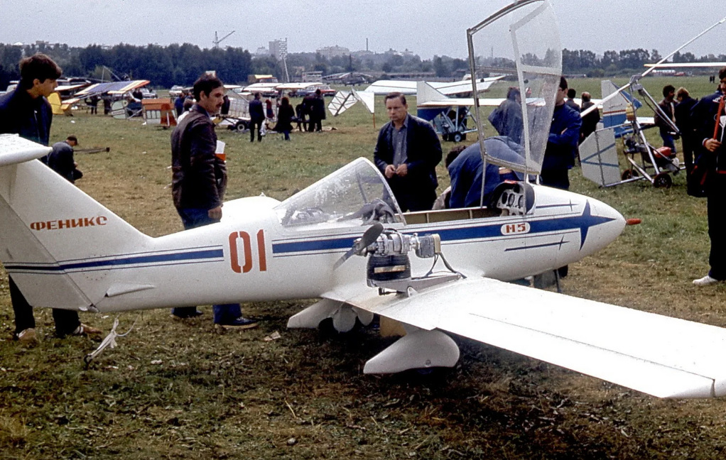

наблюдал умельца, когда-то,который на базе 25-й головы сотворил мотодельтаплан.
Таких умельцев было очень много! Вихрь и Буран были основными моторами в самодельной авиации.
Был даже самолёт, в котором подвесной мотор был использован полностью, т.е. воздушный винт крепился на место водяного! Ну и шедевр по исполнению и дизайну - Феникс, тоже на Вихрях.

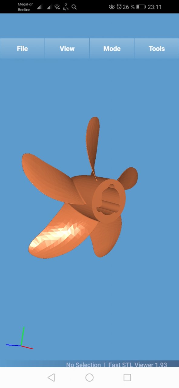

Я тоже винт считал, как вариант, на Вихрь-30. Вот сделать нужно и испытать.
225983
Поглядим, что получится.

А винт сам обмерял? Или где то данные готовые нашел? Лопастей не многовато для вихря? А конечно гидродинамику не изучал,но по сопромату напрашивается вопрос о мощности мотора который такое плечо (лопасти) толкать будет.

3 лопасти достаточно, 4 если совсем грузовой винт.
