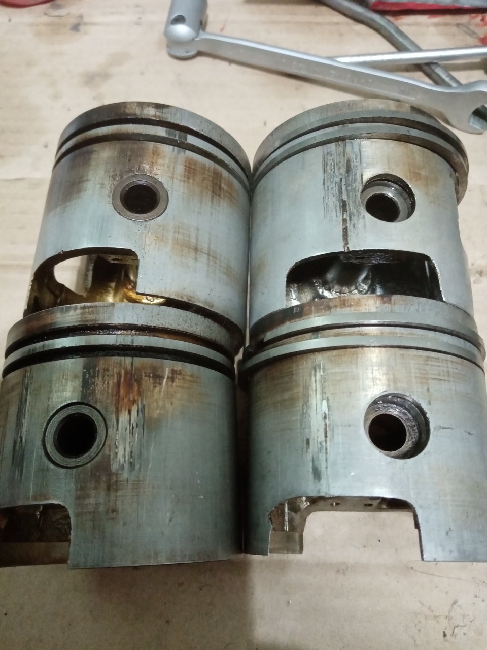

226569
Вон они все на бобышках надрали себе бока. На новых срезал 0,25 на диаметр.

Плоскость базовая что на картер ложится шлифуется и плоскость блока тоже шлифуется при расточке.
А поршни нифига не овальные. Должны быть но в натуре они просто круглые. Что родные на обоих вихрях что покупные два комплекта.Посмотреть вложение 226569
бока надрали,потому что мотор был перегрет.
типичная картина заклинивания двигателя от недостатка охлаждения.
также гробится и блок,его можно попробовать спасти для дальнейшей эксплуатации без расточки,протравив соляной кислотой места прихвата.
при желании,можно прошлифовать и папу с мамой,но зачем?
более надран поршень верхнего цилиндра,менее-нижний,также надирается и блок.
расколол,наверное,таких с десяток.

Андрей, по обоим промерам поршни круглые. Я сразу как их достал так и промерил. И цилиндры промерил. Движки то с новья в одних руках. Толком не хожены и выработки нет на цилиндрах. Ну раз разобрал так и решил откапиталить. Поршни были прокладки есть. До ума поршни довел и вот собираю.
С мотоциклами кстати то же самое. Тоже на поршнях проблема с овальностью. Вернее овальности просто нет. И тоже у мужиков задирает на бобышках. Так что не перегрев тут виной.

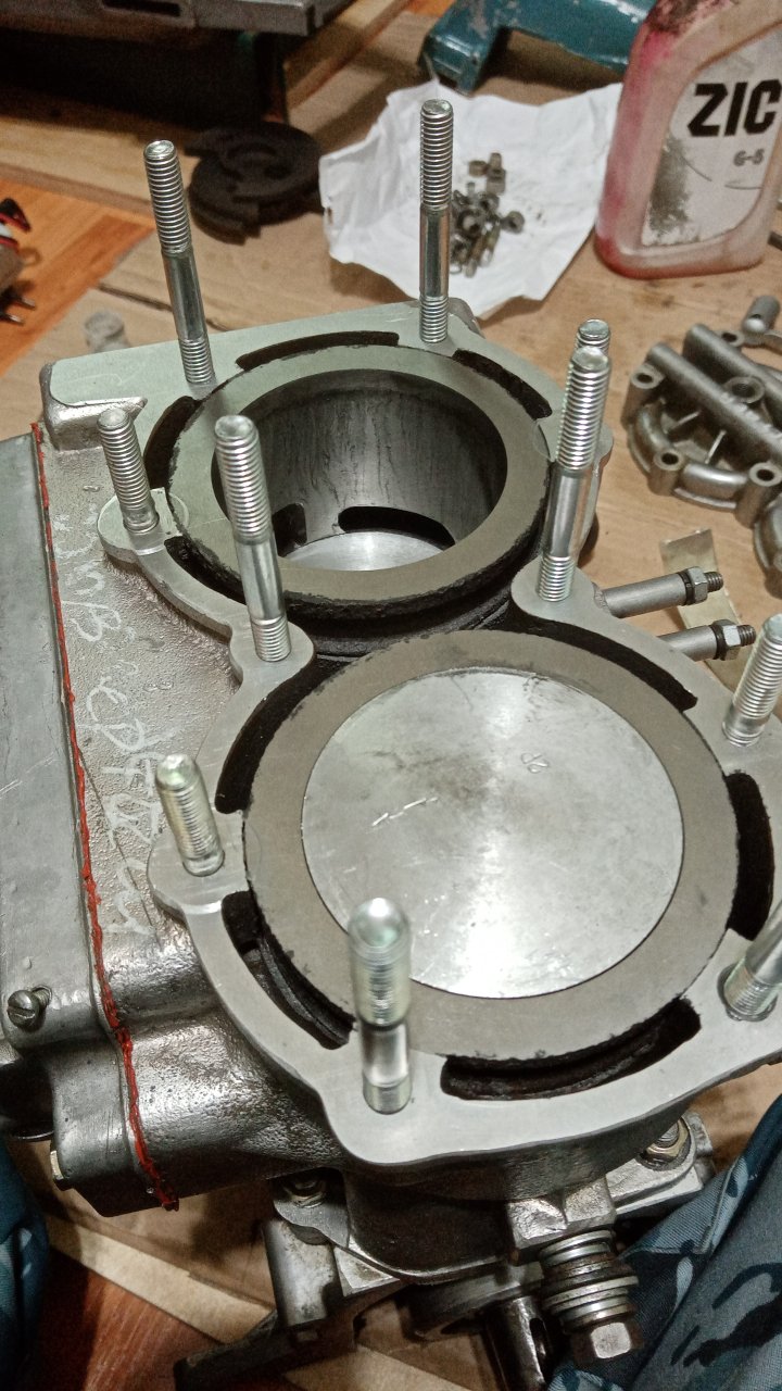

226572
Вот плоскость блока выведена в ноль. А были неприлегания. И на бошке были неровности в плоскости. Эталонной линейкой посмотрел, просадки на крепежных приливах. Вот и бошку шлифанули. Так что хуже не будет.
да,интересно...
и поршня изношены не сильно.
может,для алюминиевого гильзованного блока,шлифовка и имеет смысл,на какую то десятку.
при перегреве мотора голову ведет ,и еще и как.
