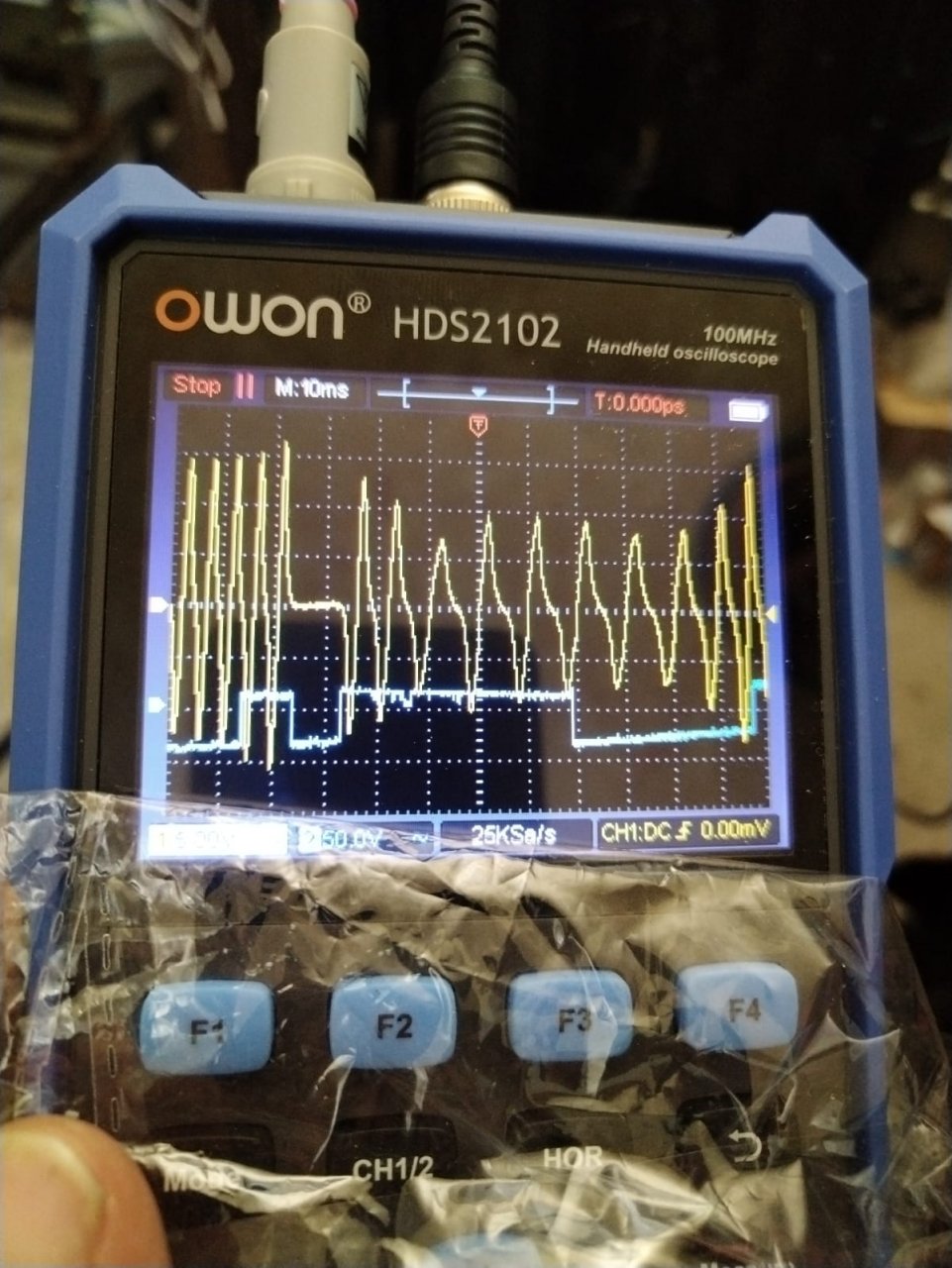

Может у него одноканальный осциллограф?

Судя по кнопке Ch1/2 он двухканальный, но лично я не представляю что там можно понять.
Все перепробовано , сегодня один датчик пропилили коленвала чтобы была возможность его сдвигать, результата нет . Если кто возьмется за деньги решить вопрос этот напишите. Уровень наших познаний в электрике закончился к сожалению

Вот немного получилось разобраться с прибором такая диаграма
Насколько я понимаю дпкв труп. Где снимали сигнал, на датчиках или эбу? Посмотрите на выходе на вв катушки сигнал.

Это осцилл с рассинхроном или уже нет?
Эта осцилл того что сейчас происходит , сигнал желтый с датчика колена , синий с датчика распреда , сигналы снимали с датчиков напрямую. На катушках кроме питания ничего нет , тишина

волжанка 51
suzuki df90
Датчики все так же подкидывали с рабочего мотора все аналогично искры нет , уже маховик подкидывали с рабочего мотора , тишина . Все разумные варианты закончались . Сузуки гавно
На асцилограмме всего один период(ито скорее всего не полный), дальше она должна повторяться один в один.....
И да, мне тоже не нравится сигнал дпкв...
