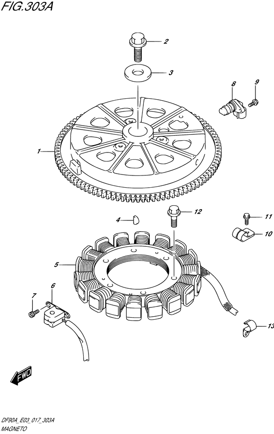

На картинке датчик коленвала поз. 8. Позиция 6 датчик момента искрообразования, так на моторе?
Добрый вечер , датчик номер 6 есть , это ДПКВ , а 8 позиция это предполагаю что датчик распредвала, и он не там находится, больше ничего нет не под маховиком не рядом
Вот и я не понимаю по схеме. Значит отдельного датчика на зажигание нет, это ввело меня в заблуждение. Смотрите выход с эбу на катушки осциллографом, тк форсунки работают это означает что эбу видит дпкв и дф, нет управления катушками или еще что-то. На ВВ катушках приходит три провода? Если так, один +12 в, второй масса, третий управление.
