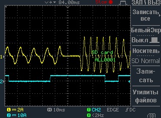

Тогда нужен осцилограф и смотреть синхронизацию датчиков. Заодно и датчики с проводкой проверите, и увидите что на мозги приходит.

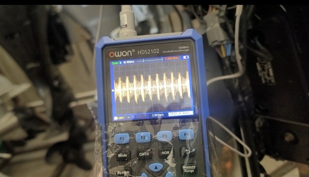

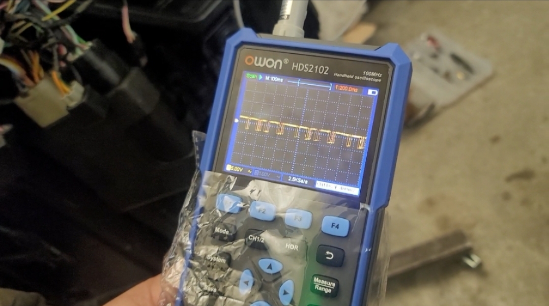

Вот как раз таки на данном моторе, если ЭБУ видит рассинхронизацию и если не видит ДПРВ - искры не будет. Когда я мучался с мотором я тоже не мог понять данный алгоритм. Надо снять осциллограммы с донора и сравнить их с "трупом".

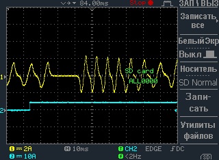

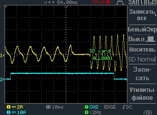

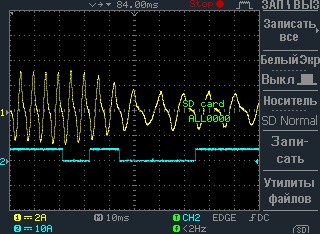

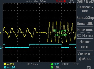

Вот нашёл, сравнивайте.

Вот сигналы с коленвала и распредвала
