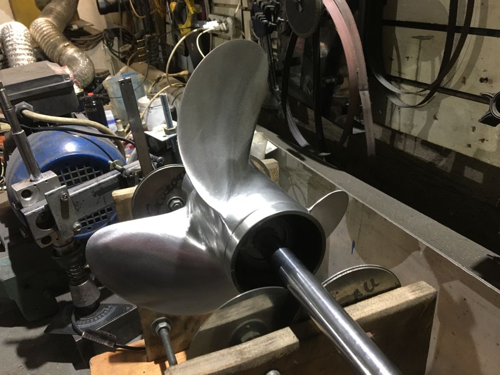

Ты меня расстроил. Нет, просто убил... У нас тут такое болото, хотелось хоть глоток свежего воздуха.
Ну ладно, придется видимо мне отдуваться. Новый тестовый винт в работе. Жду, заодно и крючки помочу на Оке...
