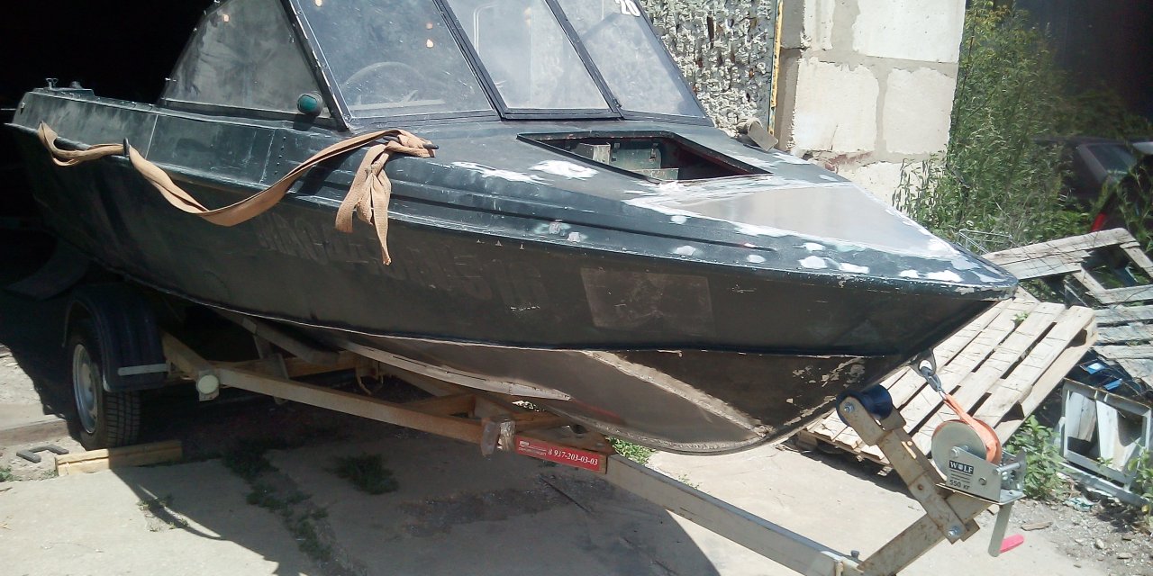

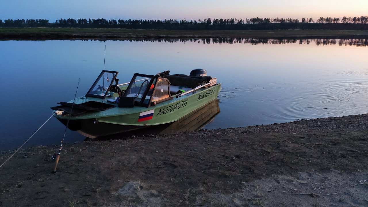

Ну в общем лодка моя готова уже давно, и уже покатала меня немало, но до описания только сейчас руки дошли.
Лодка куплена была в стандартном состоянии, косяки там-сям. Но хотелось то для себя. Поэтому прежде чем покрасить, решили переделать довольно мятую палубу ( или капот, если хотите)

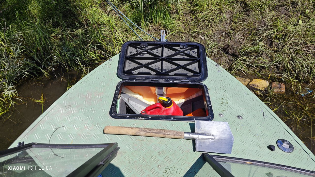

Приварены усилители, на станке вырезан лист квинтета, который идеально лёг на нос Южанки. Теперь там плясать можно. Заодно и вырезали на этом же станке отверстие для люка.

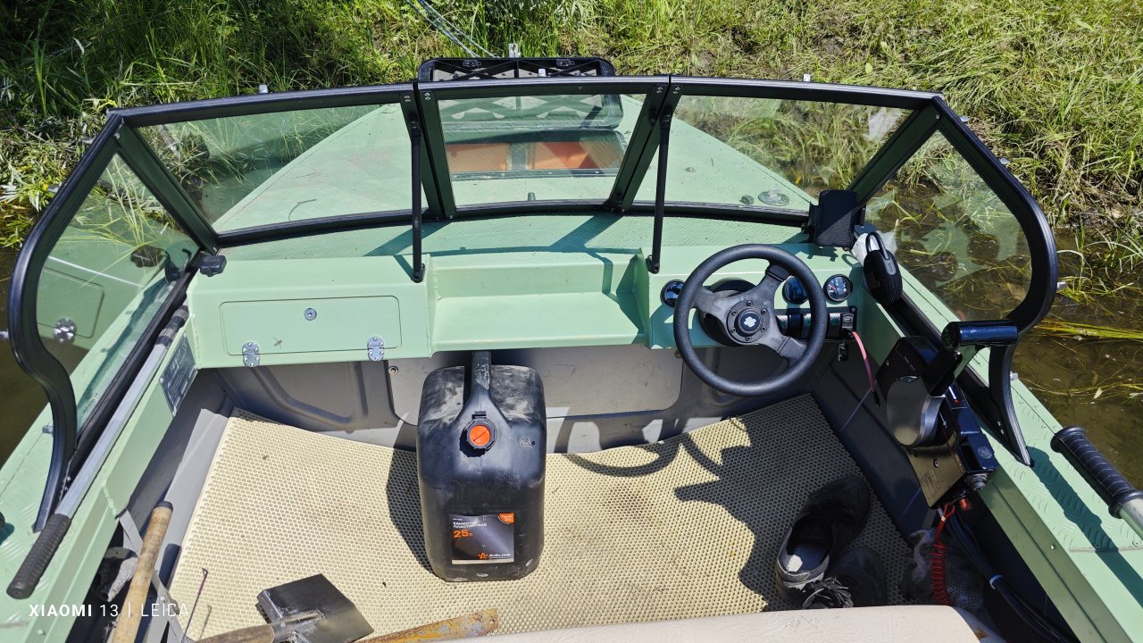

Ну и конечно на компьютере была спроектирована передняя панель, с учётом моих хотелок. А затем и вопрощена в металле.
271701

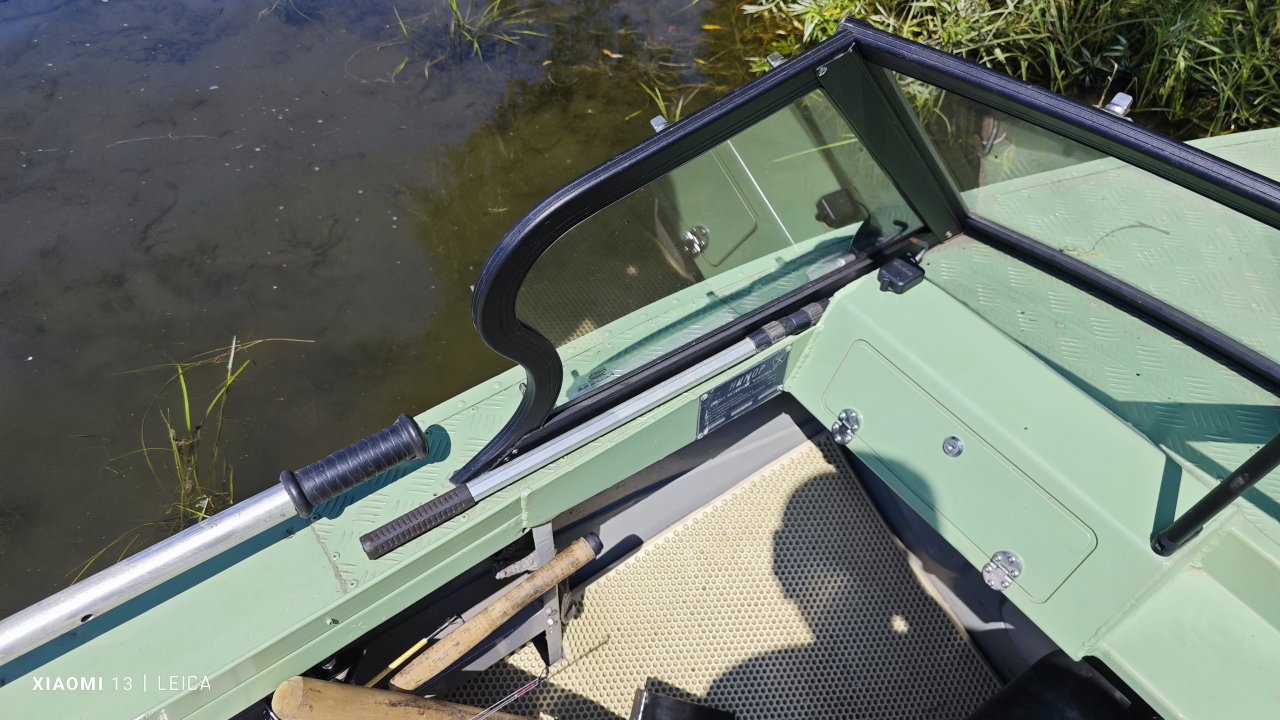

Также был установлен стационарный бак в носовой отсек, небольшие рундуки с люками в корме под мелочи и аккумулятор.
271703
Стекло "богатое" - чье производство?
Вместе со стационарным баком дифферента на нос нет?
