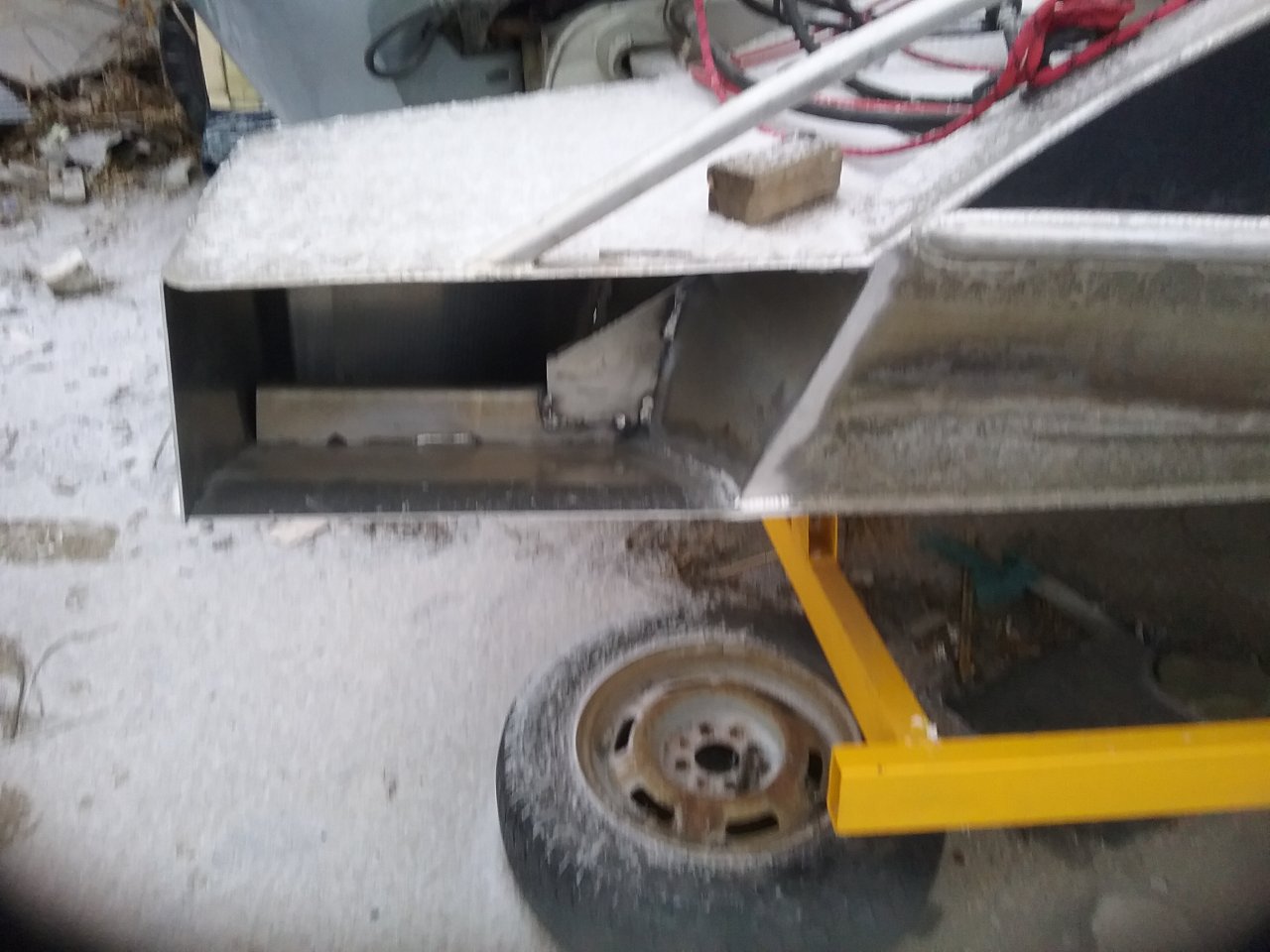

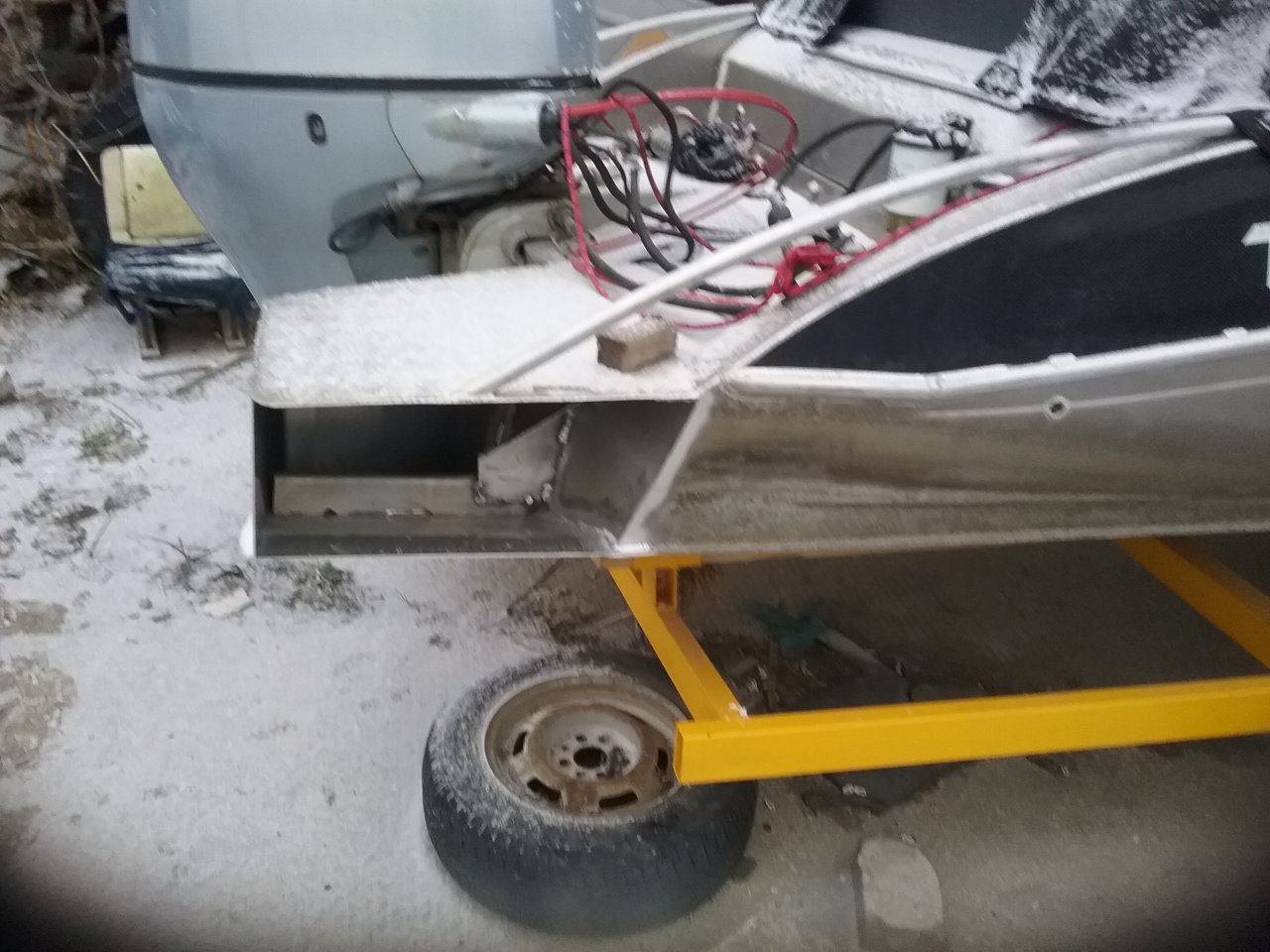

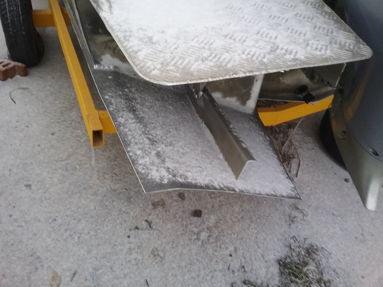

Oleg_samara
18.01.2017
2 903
2 490

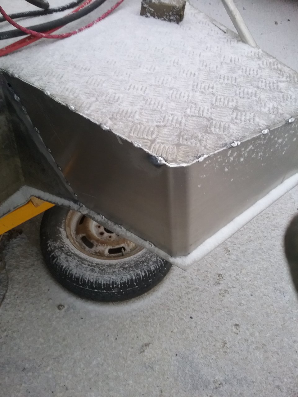

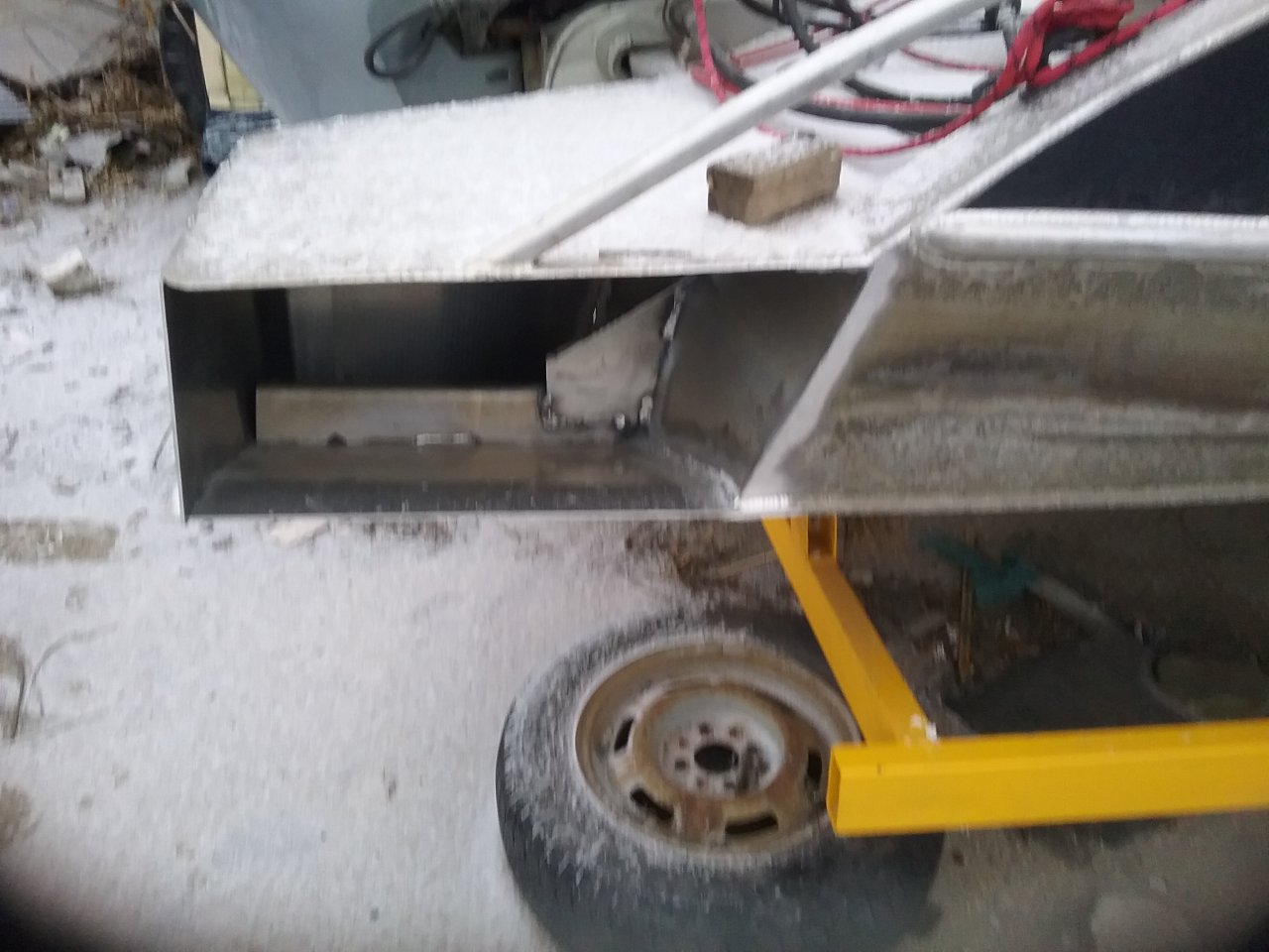

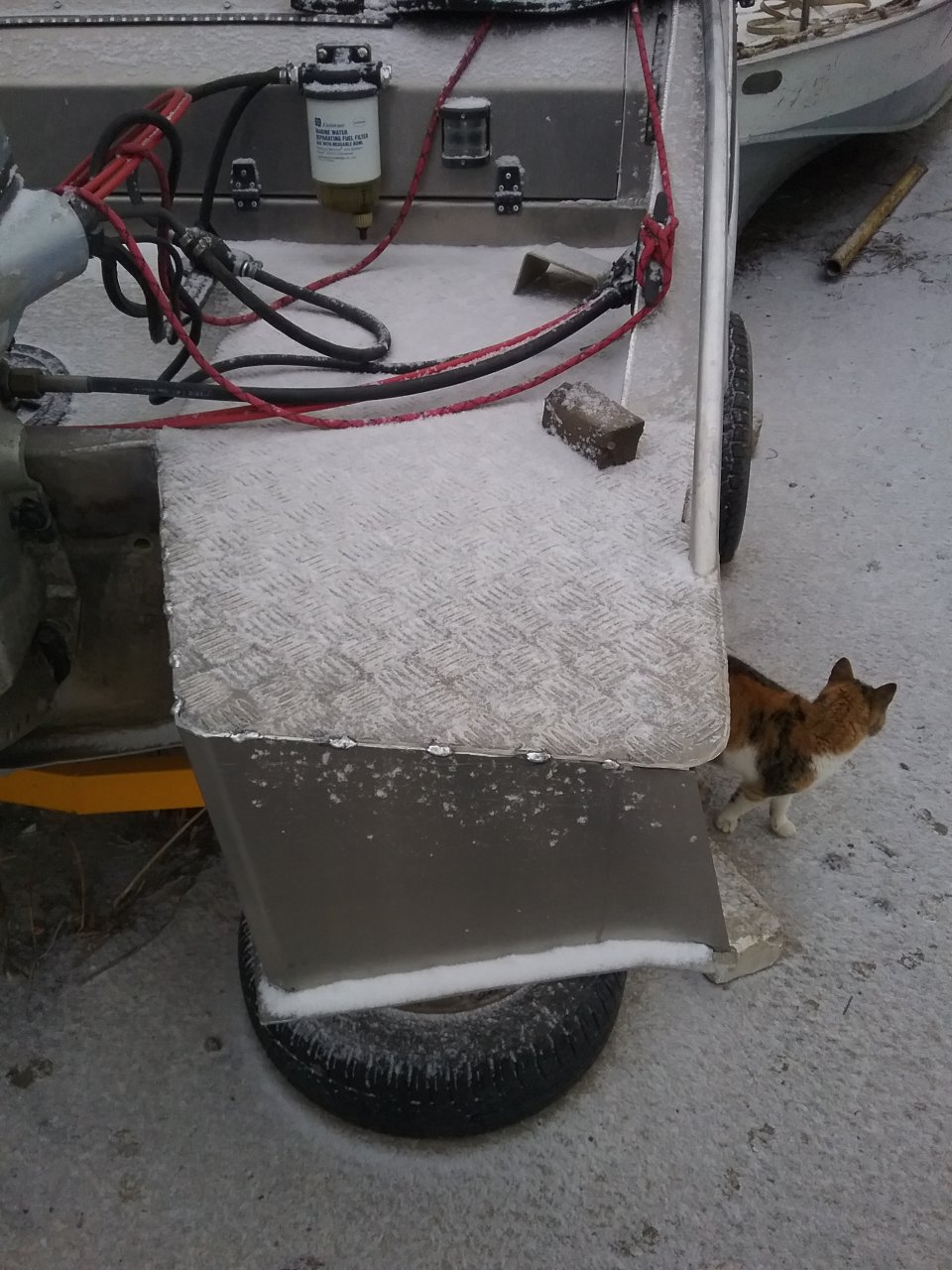

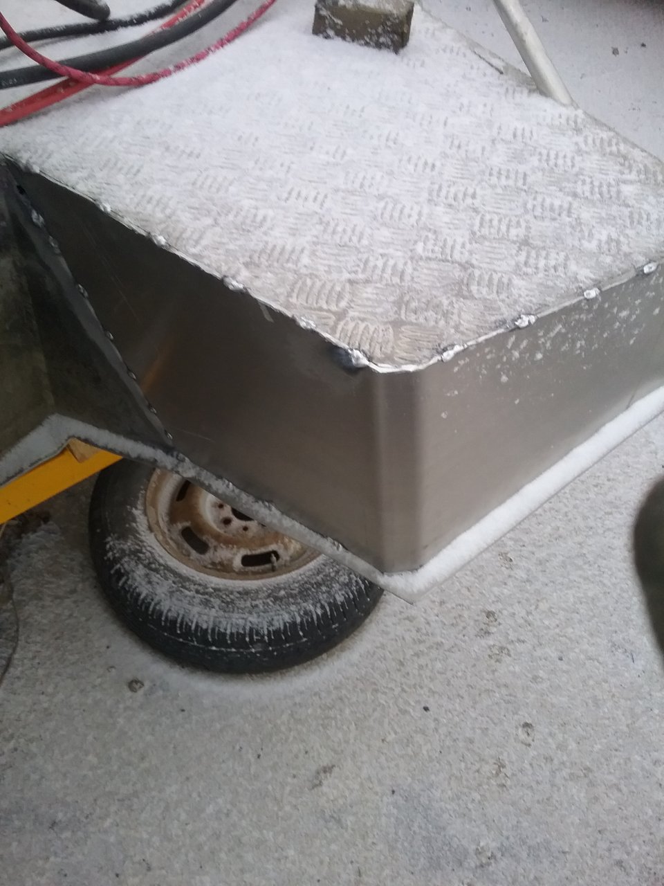

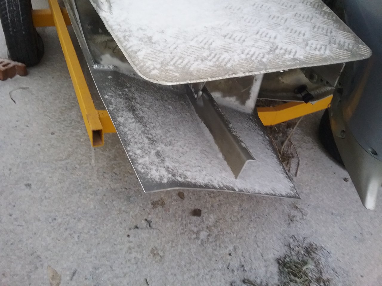

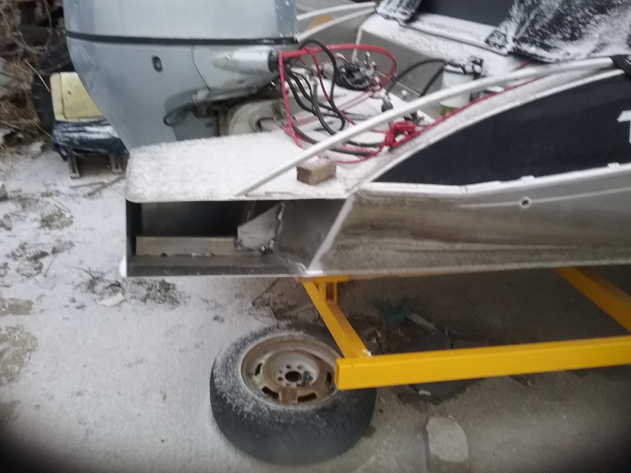

Вить вот на мой взгляд варианты плавующих кренолинов ( еще недоделано, сбоку тоже закроется герметично , с контрольным шпигатом ) , и плавующего выносного транца .

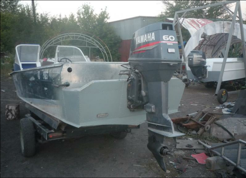

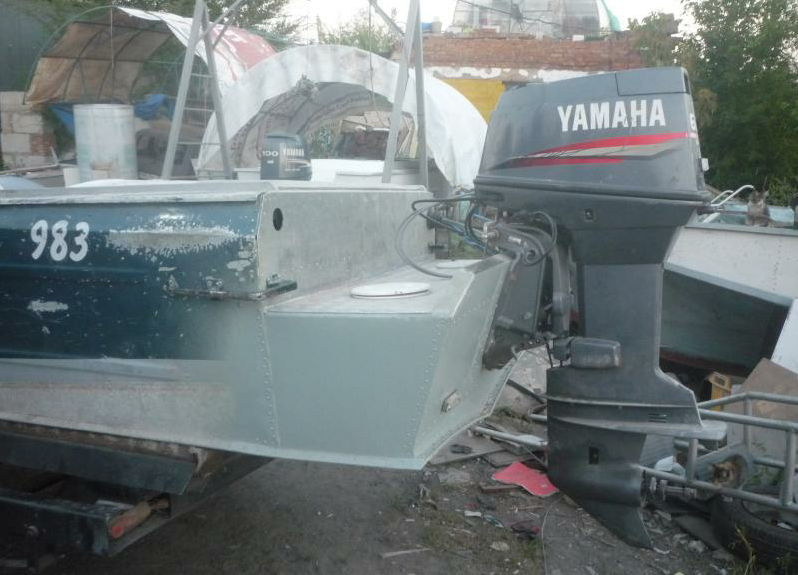

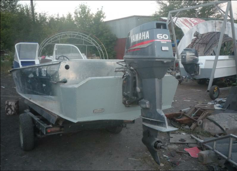

Всем привет. Продал я свою Южанку. И купил новую. 30 лет пролежала в сарае у бабули. Лодка девственная. Вот терзаюсь , что с ней делать. Моя старая ходит под Ямахой 60 4-тактной. Думаю себе поставить Я-50 4-такта. Бак в нос, уже купил. Какие мысли будут у сообщества ? Пока не начал пилить, хочется послушать коллег.
Так самые лучшие мысли это и есть у тебя, когда выпадает такой шанс...
исправить, добавить, исключить и т.д
всё что не смог сделать с первой лодкой
