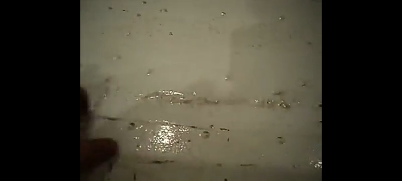

См. кино, у тебя в одной руке фен, в другой шпатель, пробуй краску постоянно, как она легко пошла, отведи фен в сторону и дери её, коть шпателем, хоть щёткой. Да ты буквально лицом почувствуешь жар от люминя, если только приблизишься к температуре его тякучести.
Не боись, пробуй, всё легко, просто, предсказуемо/ контролируемо и не критично для люминя.
но,даже нагретый до плавления,дюраль не демонстрирует склонность к короблению...
Тут ты не прав.....
Коробит.... и коробит очень сильно, иногда даже рвёт металл по живому. Но так нагреть ты сможешь только в режиме сварки, плавки или резки.....
На тебе фотку из киношки ниже....
Правда плохо видно на фото, лучше кино посмотри.....

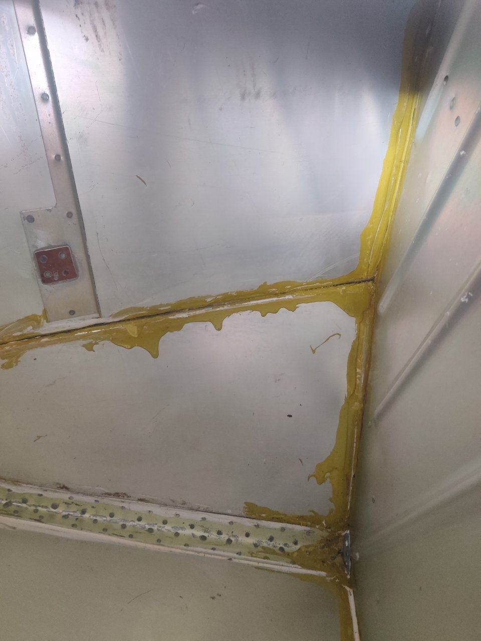

Хоть нагревом,хоть смывкой,относительно легко снимаются только слои лкп.
Эпоксидный же грунт-ни в какую...нагревом его брать не пробовал,а вот от смывки он просто размазывается,причом размазывается как то послойно...но даже размыв его до конца,эта каша не так просто удаляется начисто.Особенно вокруг клепок.
646, р4 или р12 тебе в помощь, кисть и куча ветоши, которая впитывает - синтетика не катит. Пробуй, они у разных производителей разные. Может чередовать р4 и 646. Первый размягчает, второй замывает. Фен действительно его не берет. Напишу, чем снимется. Тут очень толстый слой. Герметос от него отошёл. Онлайн...

Эпоксидка начинает размягчаться при 94 градусах, пары ядовиты. У меня днище на Днепре эпоксидкой было образно. Снял...
Невнимательно прочел и написал про кислотник. Что замываешть? ЭП часто лучше просто шлифануть.

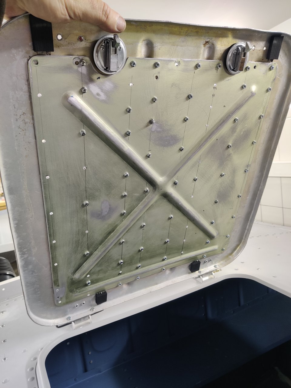

Попытавшись работать по эпоксидному смывкой,стало понятно,что это небюджетно и бессмысленно.
Поэтому пришлось перейти к шлифовке вручную шкурками.Благо участки были доступны и не большие.Заклепки очищал пальчиковой карщеткой,на самых минимальных оборотах шурика,чуть надавливая,без фанатизма.Предварительно выкусив из центра щетки по размеру шляпки проволочки щетины.И не дерет шляпку и как направляющая...

Смолу разъедает только ацетон. Мочил тряпку и накрывал целофаном.
