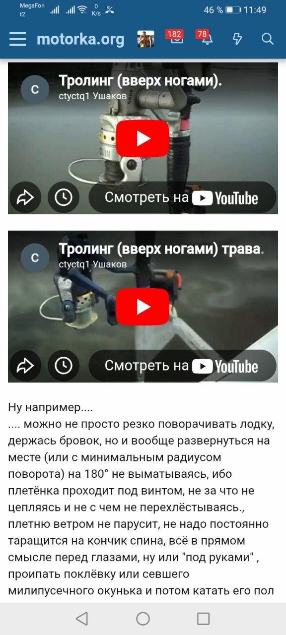

...... Предистория такая....

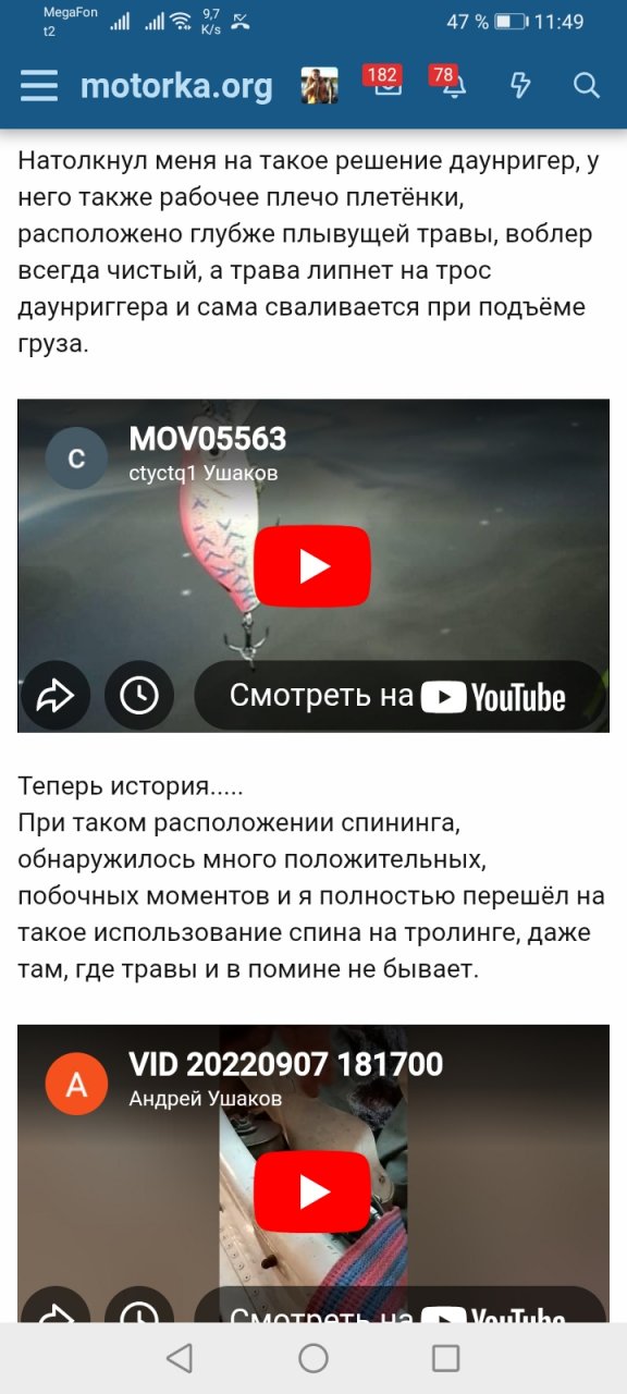

По Оке плывёт очень много травы, особенно после дождей в верховьях, штормов и не знаю каких ещё катаклизмов, но трава прёт почти постоянно... Очень часто прёт так, что тролить ваще не возможно..... 50 метров и воблер весь в траве, соответственно он уже не играет и не ловит. Трава плывёт поверху, до полуметра от поверхности, цепляется за плетню, скатывается по плетёнке к вобу и досвидос рыбалка.
Изначально, весь колхозинг в кино ниже, затевался, как средство борьбы с травой. То есть, я опустил всю плетёнку, ниже уровня плывущей травы. Это сработало на отлично, воблер всегда чистый, без травы, хоть весь день его таскай не вынимая. Трава никуда не делась, она налипает на спиниг, но воблер всегда чистый, а со спининга трава сама сваливается, при подъёме спина.
Натолкнул меня на такое решение даунригер, у него также рабочее плечо плетёнки, расположено глубже плывущей травы, воблер всегда чистый, а трава липнет на трос даунриггера и сама сваливается при подъёме груза.
Теперь история.....
При таком расположении спининга, обнаружилось много положительных, побочных моментов и я полностью перешёл на такое использование спина на тролинге, даже там, где травы и в помине не бывает.
Ну например....
.... можно не просто резко поворачивать лодку, держась бровок, но и вообще развернуться на месте (или с минимальным радиусом поворота) на 180° не выматываясь, ибо плетёнка проходит под винтом, не за что не цепляясь и не с чем не перехлёстываясь., плетню ветром не парусит, не надо постоянно таращится на кончик спина, всё в прямом смысле перед глазами, ну или "под руками" , проипать поклёвку или севшего милипусечного окунька и потом катать его пол дня......., ну практически не возможно, могу вплотную прижиматься к береговым кустам или к стенке камыша и повторять их криволинейность, не срезая интересные заводины..., отпуск можно короче делать и иметь тоже самое заглубление, что и на длинном отпуске... (как бы манёвренность в разы увеличивается).
Всё это можно вытворять и с даунригером, но на 1,5 - 2 - 3 метра глубины, д. ригер явно избыточен и более заморочист, чем тупо спин вверх ногами. .

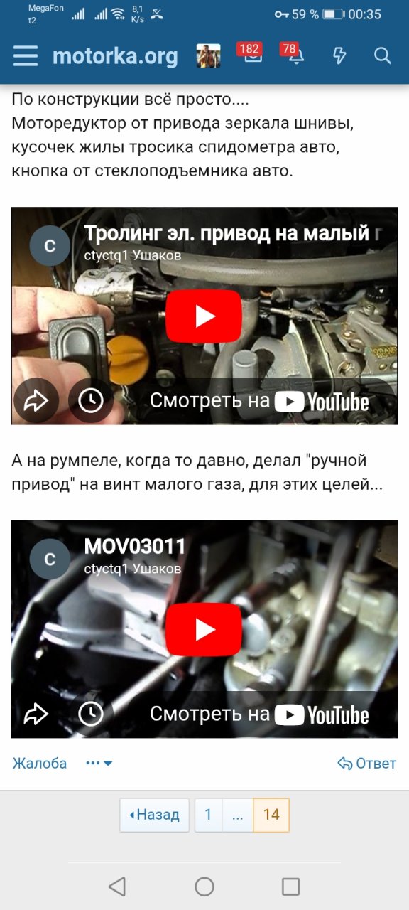

Вот нашёл ещё киношку..... там звука нет, но и без звука понятно вроде. Пользуюсь этой приблудой постоянно и не только на тролинге.
Это колхозинг электропривода малого газа. Кнопкой можно "тонко" выставить обороты и соответственно нужную скорость на малом газу, с любым винтом(по шагу) и на любом течении, ну или ваще зависнуть на месте против течения, например при троле боком.
А если эта кнопка ещё и в паре с тролинговым тормозом применяется, то ваще классно получается.
По конструкции всё просто....
Моторедуктор от привода зеркала шнивы, кусочек жилы тросика спидометра авто, кнопка от стеклоподъемника авто.
А на румпеле, когда то давно, делал "ручной привод" на винт малого газа, для этих целей...

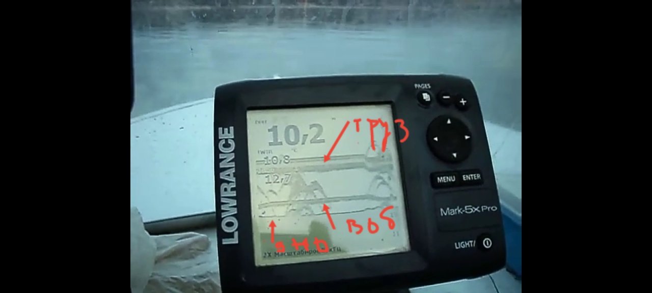

мне понравилось кино про изменяемый угол датчика эхолота,
Если речь про эту халабуду, то очень полезная штука получилась, позволяет видеть и груз даунриггера и сам воблер и даже атаку рыбы на воблер видно на экране эхолота. И можно "с кнопки" прижать воблер ко дну, иль наоборот его приподнять над дном, повторить рельеф дна или запихнуть воблер под "котёл", иль в самую гущу "котла" его запихать.
Ну например, при" штатной" глубине трола 6 метров и глубже, таким датчиком видно воблер на экране эхолота, с отпуском до 15 метров ( когда обычный отпуск с даунриггером всего 1-2 метра).
Руки только не доходят, в нерже всё переделать....
Вот так всё видно на экране..... (стоп кадр из киношки ниже....в кино, я на камеру выпендриваюсь, поднимаю и опускаю воблер (ну и груз соответственно тоже поднимается и опускается вместе с вобом) , за кадром слышно, как жужжит даунригер.
