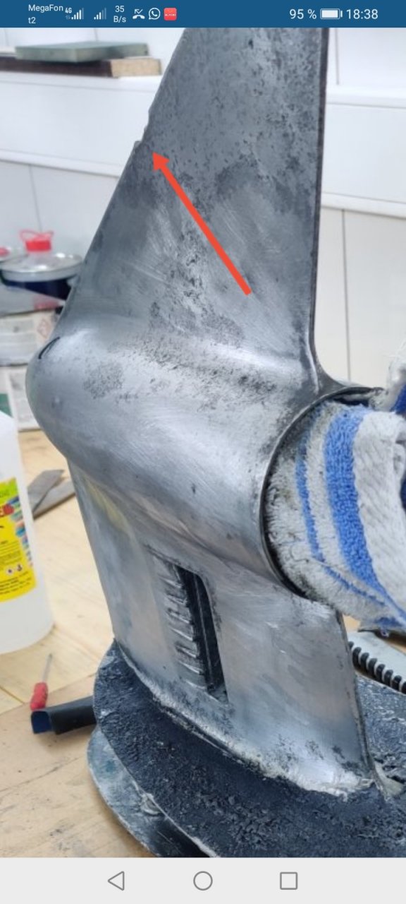

646, р4 или р12 тебе в помощь, кисть и куча ветоши, которая впитывает - синтетика не катит. Пробуй, они у разных производителей разные. Может чередовать р4 и 646. Первый размягчает, второй замывает. Фен действительно его не берет. Напишу, чем снимется. Тут очень толстый слой. Герметос от него отошёл. Онлайн...
Долго, но смывается

10 минут достаточно, потом промыть 646, нанести ещё раз (если надо), снова 646, потом р4 и протереть. При температуре выше 20 эффективность смывки падает, при 25 уже испарение очень быстро наступает. Читайте техкарты, могут быть нюансы.
