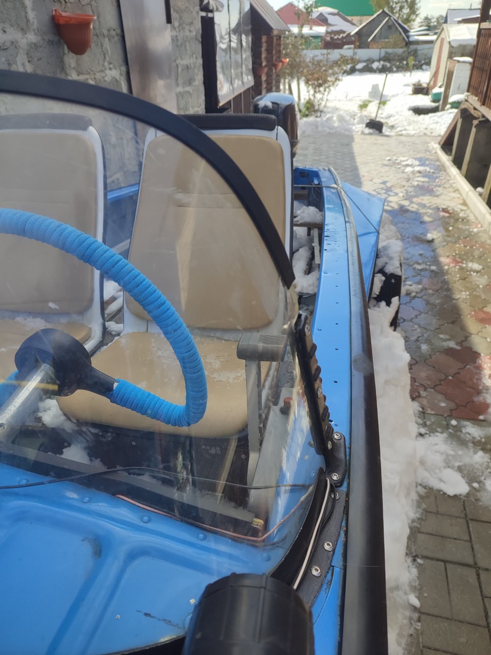

Можно прикрепить маленькими заклепками.Но.выглядеть это будет,ммм... даже слов нет.Уж лучче тогда оставить в родном виде
Нашел я профиль , отлично подходит на Прог и ОБЬ. Под них специально делался. Ниже фото. Одна сложность-одному в холодное время не натянуть как хочется, а так отлично. Я очень доволен, 265989
осталось були проклеить. Резину уже купил, но клеить наверное уже по теплу буду.

Нашел я профиль , отлично подходит на Прог и ОБЬ. Под них специально делался. Ниже фото. Одна сложность-одному в холодное время не натянуть как хочется, а так отлично. Я очень доволен, Посмотреть вложение 265989
Именно как ммм...и выглядит.шурупы убивают весь шик.
Сложно не найти чо прилепить.
Сложно прилепить это достойно.И-еще и надежно.Совместить эти два фактора-вот задача.
Просто прилепить это "немного" не то.
Но,большинство не парятся этими "мелочами".

В данном случае, "как выглядит" отходит на второй план, главное результат. Потому что "выглядит" через пару сезонов битья об трубы будет совсем удручающе.

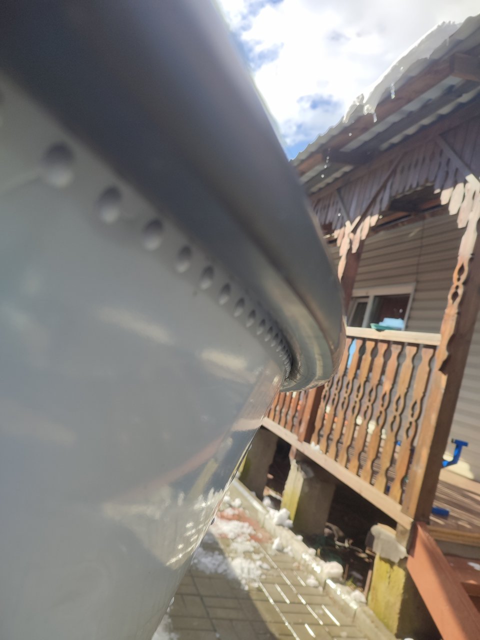

Ставил такой же резиновый профиль.
Передний конец закрепил на нерж болт у рыма , подпустил под резину клей для автостёкол , натянул и закрепил
задний конец у транца. Морщин и вмятин нету. Семь сезонов в хвост и в гриву... Всё держится намертво.
Посмотреть вложение 266001Посмотреть вложение 266002Посмотреть вложение 266003Посмотреть вложение 266004
Вот только хотел написать о том что надо бы натянуть чтобы не было морщин.
Тут Вам еще повезло, резина не ложится на заклепки.
Резина закрывает ряд заклёпок , которыми борт лодки соединён с наружным краем планширя. Те заклёпки стоят с шагом (точно не знаю) примерно 50 мм. Там их под резиной "миллион". Выпуклый профиль резины позволяет скрыть головки заклёпок без видимых бугров.
Тогда вообще шикарно.

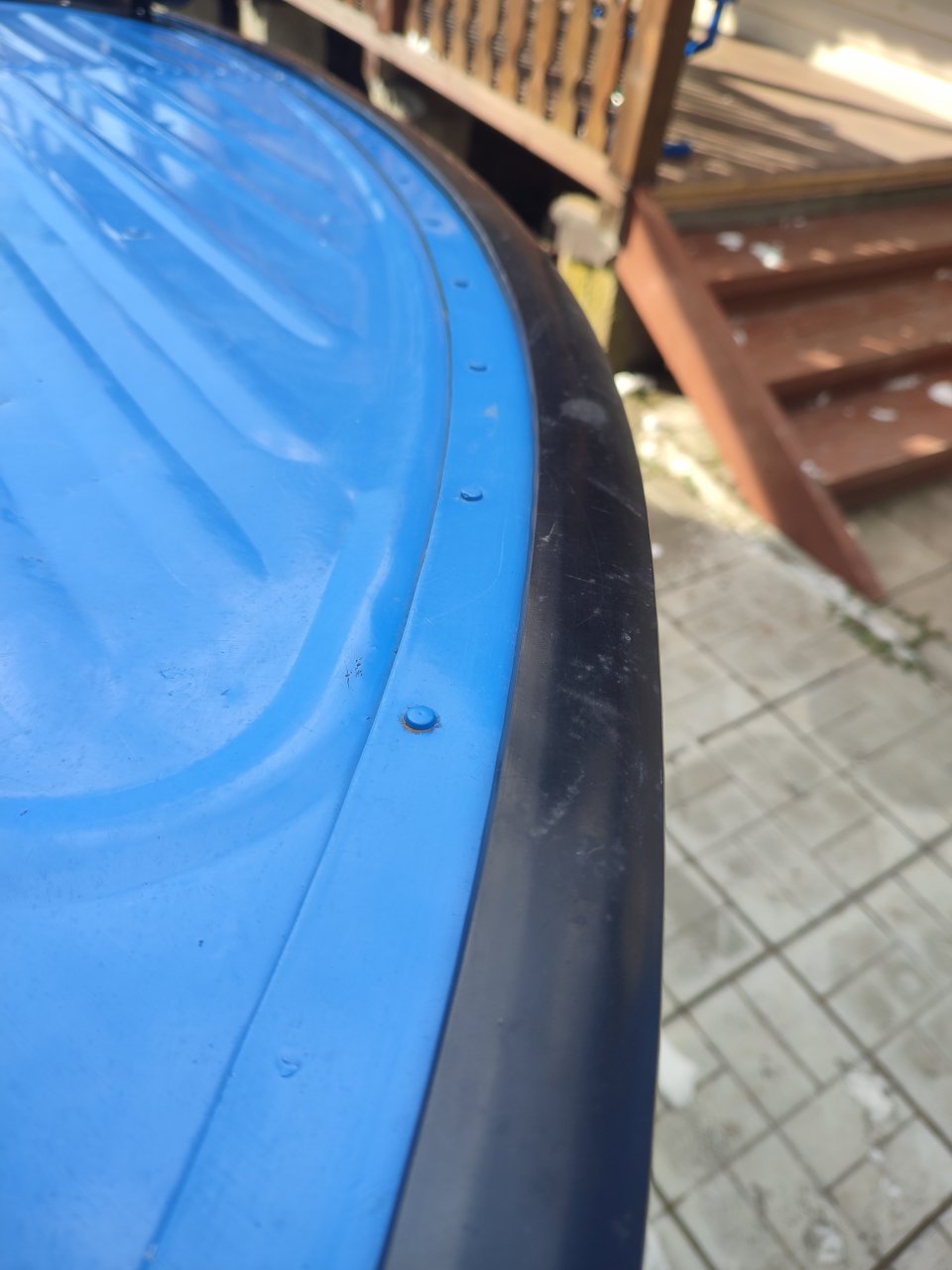

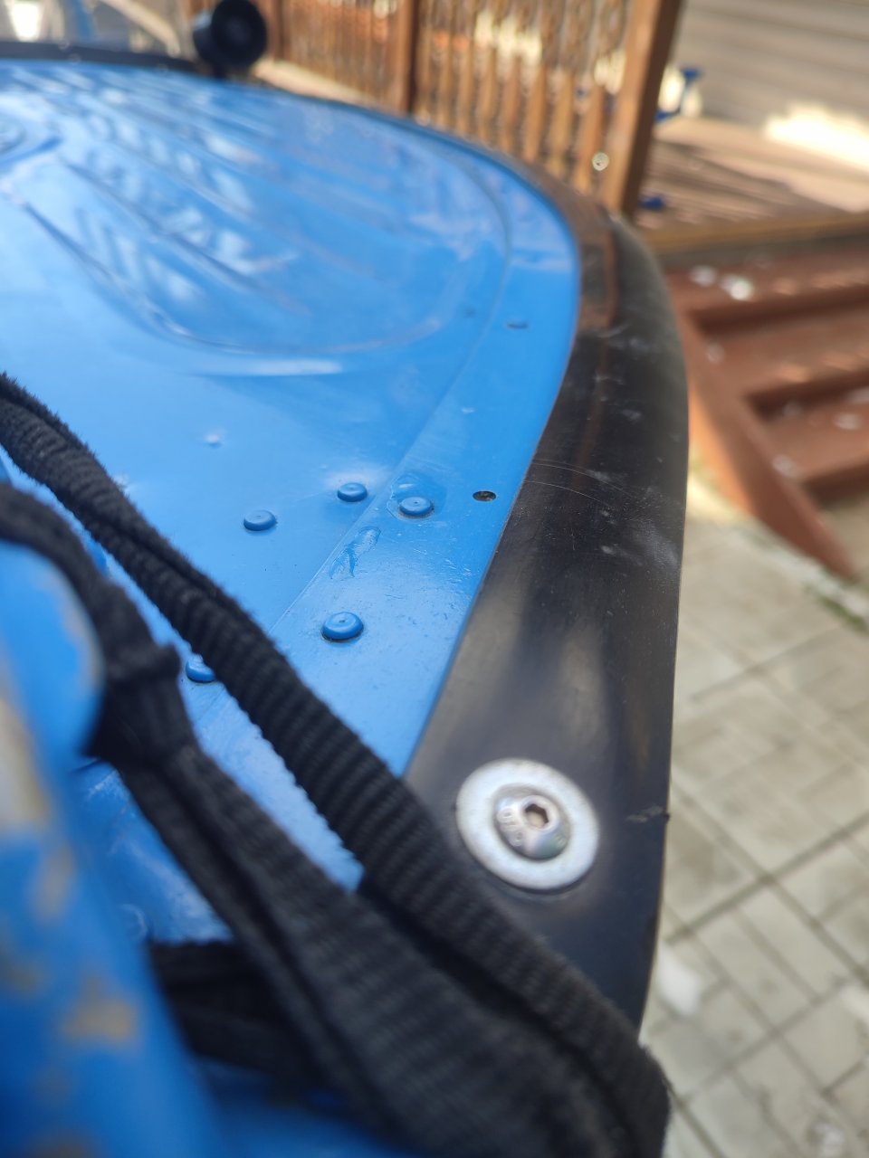

Доклеил резину на були. Но только в процессе поклейки понял, что надо было брать серый клей. Но в общем и целом я доволен.266838
Всем как всегда привет.
1 880
1 880
Потому что, белая полоска сверху резины получилась.
Отбить маляркой край резины и край куда клепали, выдовленый клей,гермет PU, тряпкой с растворителем протереть, и оторвать малярку, получится красивый торцевой шов

Как то так и будет, по теплу, под чайок сделаю.
Думаешь полимеризованный разотрется?
Сырой,-кистью с растворителем-красоту можно навести :good:
Но вставший:unknown:
1 880
Сырой кистью с растворителем-красоту можно навести :good:
Нет, застывший кончишся драть(хотя смотря что за он),смывают пока сырой,при том пачкается малярка, но ее потом в помойку,

Да закрашу я его с балончика и всех делов. Но по теплу, щас лень, холодно.
