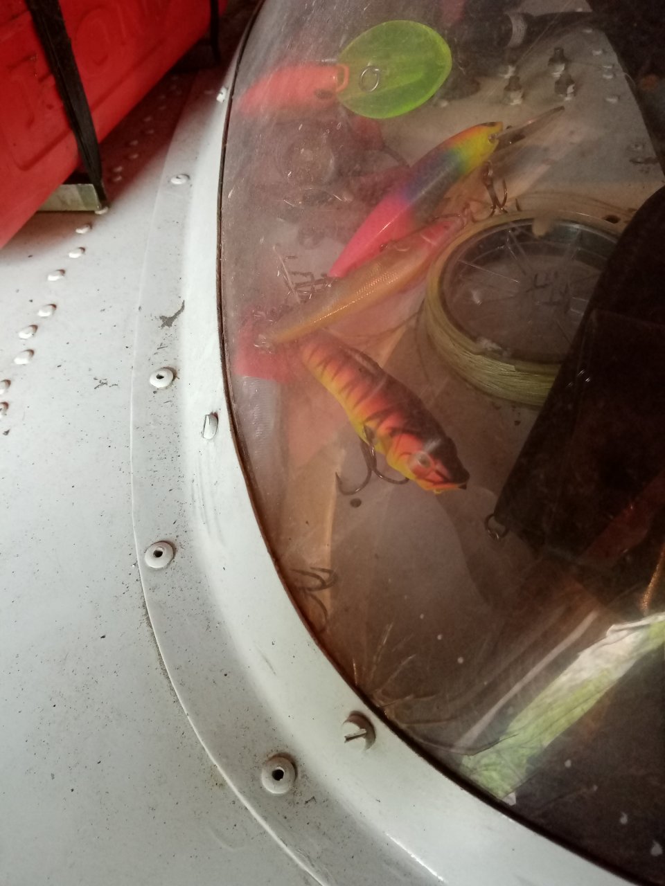

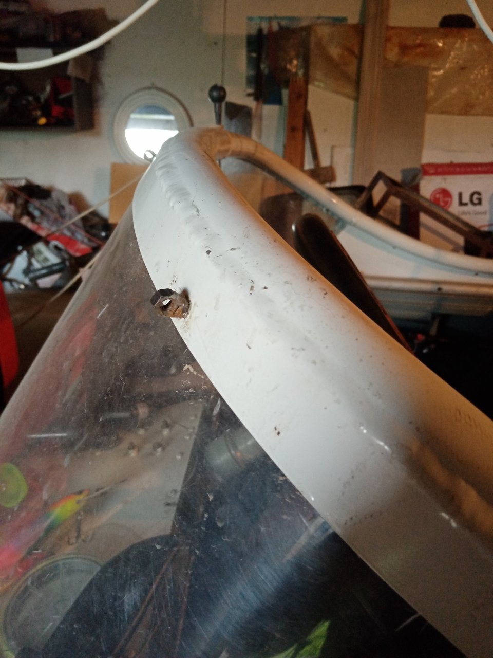

Это верхняя рамка стекла, полоса тупо приварена к трубе по касательной, между полосой и трубой вставлено стекло и прикрученоПосмотреть вложение 205297 на винтики к полосе.
Это нижняя рамка, она расширена до палубных накладок. Стекло поменять= отсверлил заклёпки, снял нижнюю рамку, вставил стекло, рамку на место.

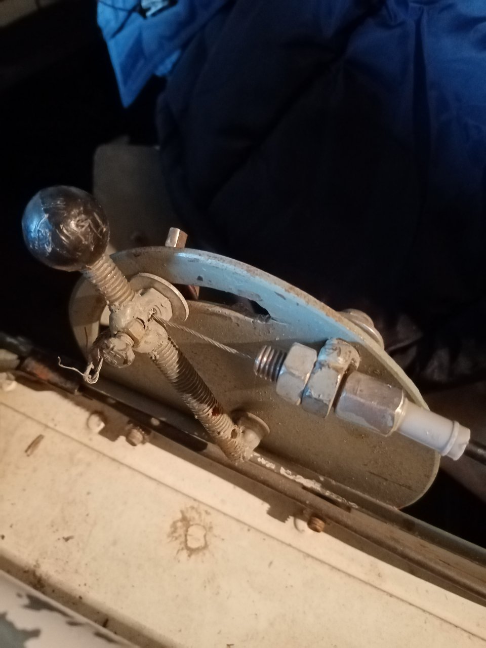

Это машинка датчика эхолота у руля...

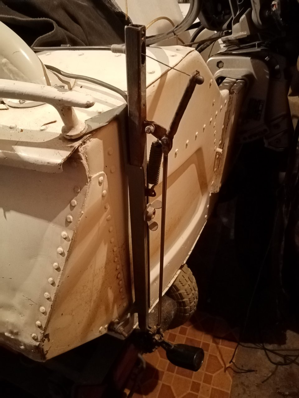

Это сам датчик с приводом установки нужного угла.

Подумай с подъёмным вариантом, с места рулевого.
Вытащу свою лодку на зиму, я нафотаю, обещал уже тут.
Суть в том, что точно не снесешь его при спуске/подъёме с прицепа, при подходе к берегу, на меляках,.... Один хрен, когда нибудь забудешь или поленишься это сделать рукой и досвидос датчик.
К тому же, уберешь петуха от датчика на полняке, + 1-2 км/час прибавишь, а самое главное, для чего я это делал......, сможешь сидя за рулём, на тролинге, запросто находить и корректировать не только груз даунриггера, но и воблер будет видно, даже на 15 меровом отпуске от груза. Можно даже дно воблером повторять, под котлы его подпихивать, видя все это на эхолоте, я тут видио показывал....

Я эту хрень делал под даунригер. Что бы можно было поймать груз даунригера лучем, видеть этот груз на экране и понимать на какой глубине идёт воблер, что бы подпихивать воблер под котлы например или бровки повторять по рельеф, иль во все ямы на пути совать, а там по обстоятельствам, иль дно поехать или нежно в плотную к дну прижать воб.
На деле получилось ещё прикольней...., видно не только груз, но и сам воблер видно, даже видно как рыбка на снасточке начинает крутиться, после промаха щуки или судака.
На больших глубинах 17 - 20 метров, груз сильно парусит назад...., метров на 10 - 12 назад груз оказывается позади транца. До 10 метров, парусит метров на 5-6.
Ну и на покатушках поднимаю, чтоб петуха от датчика прибить, ну и при слипе в меляк чтоб датчик не сломать(главное не забыть поднять.)
