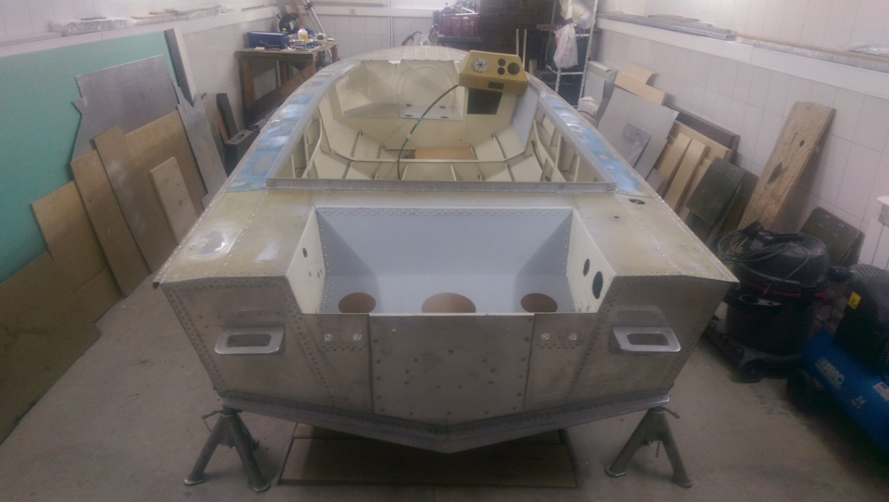

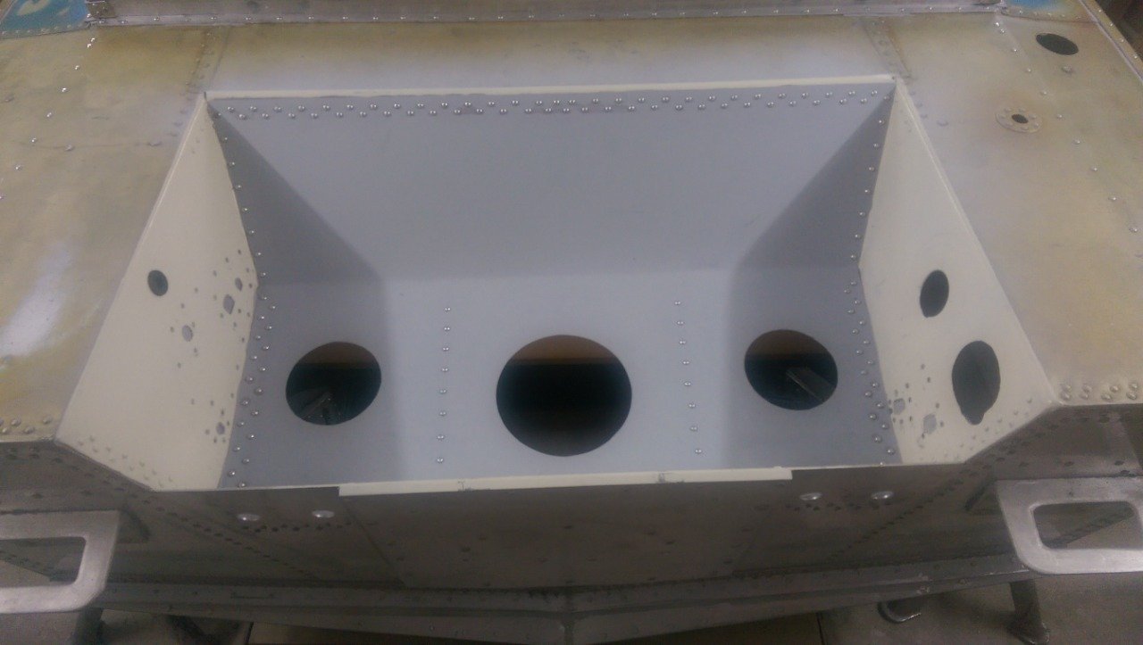

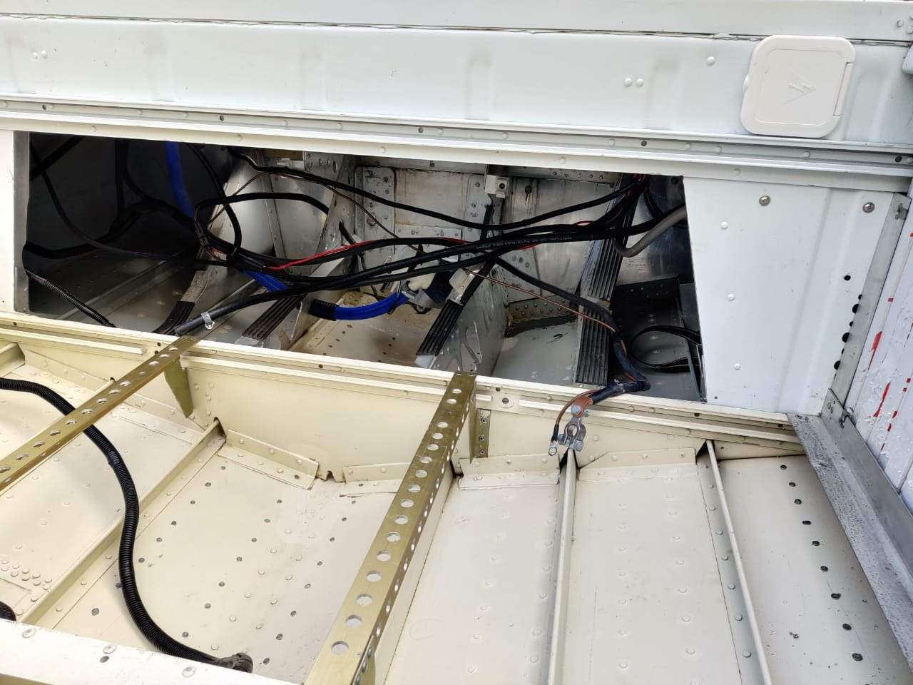

Судя по фото у Вас очень живой транец и ванна рецесса, сравнивая с тем, что было у меня
Вот ссылка https://forum.motorka.org/threads/28539/
В итоге сделал двумя накладками снаружи и внутри транца склепав их (+ герметик).
Ванну рецесса я бы оставил родную, дабы избежать вопросов при прохождении ТО.

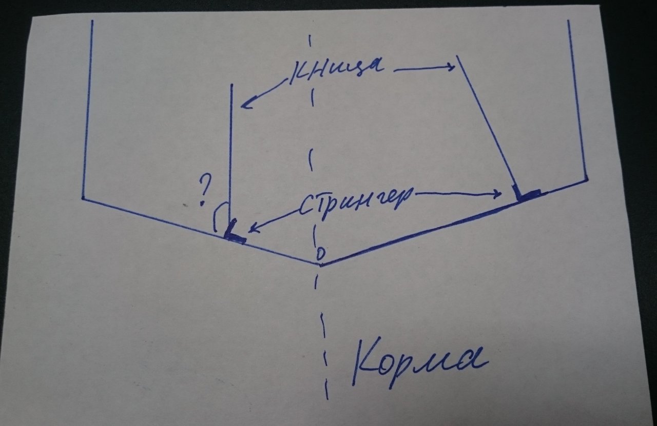

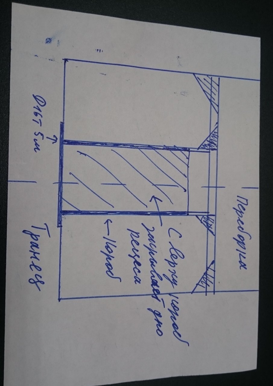

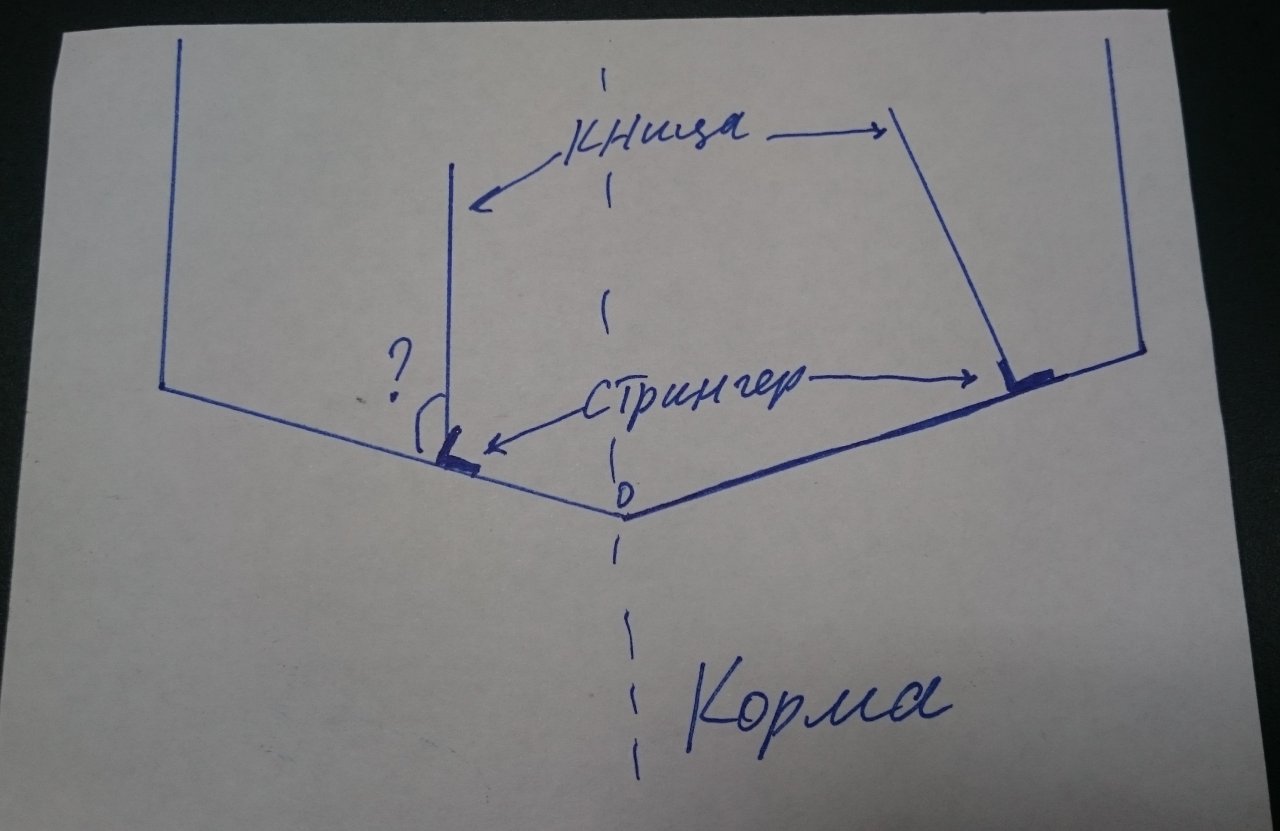

Я: Закупаю метал для ремонта транца. Лодка Обь-3. Столкнулся с проблемой. Уголок Д16Т 25х52х2 за 3 метра выставляют счёт от 7 600 до 18 000 руб.:shock: В наличии есть уголок АД31Т 25х25х2, 30х30х2 и 35х35х3, возможна замена? Я в курсе что сплав АД31 мягкий, но тут вариант Т. Уголок планирую на стрингеры. Вопрос технический. Смотри вложение. Угол между вертикальной полкой стрингера и кницей можно не обращать внимания или поставить кницу под углом как справа на рисунке?
Олег: с АД 31Т не работал , а как тебе если стрингера согнуть из листа Д16Т , толщины хватит 1,5 мм , зетиком или швеллером 15х30х20 мм , 20 мм полкой клепать к днищу , шире полка ни к чему , уголок желательно 30х20. мм . АД 31Т 35х35х3 может по прочности и будет блиска к Д16Т 30х20х2 , но полку к днищу бы обрезал до 20 мм .

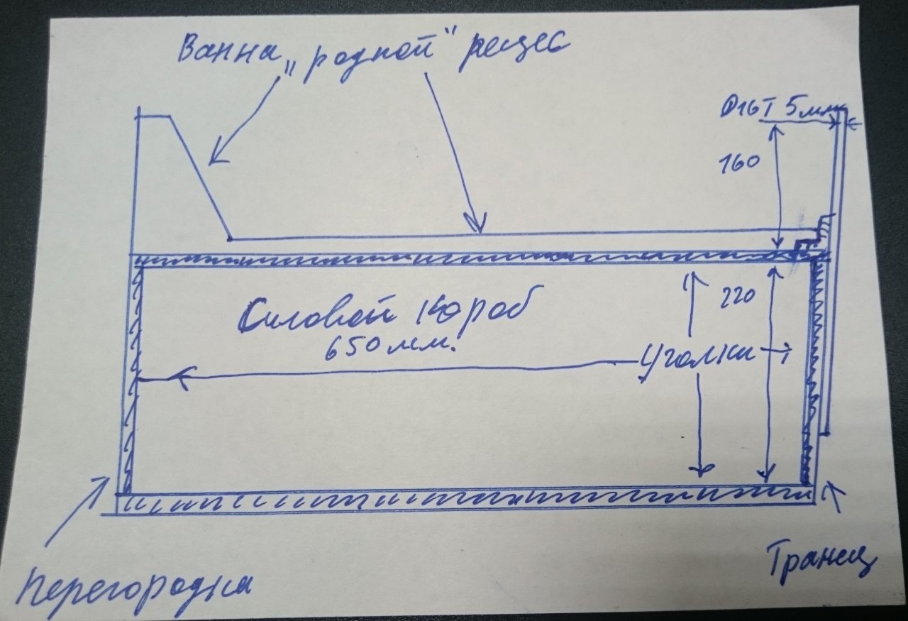

Я: Мелкие детали 100 - 200 мм. согну, 600 - 700 мм. проблема, доступ у оборудованию ограничен. Рядом есть гибочный агрегат но там люди гнут оцинковку, перенастраивать оборудование ради 2-3 деталей не хотят. Планирую длинные полки на кницах клепать уголком. Приложил фото первая к вчерашнему вопросу, вторая как я вижу силовой короб на транце. Кница 650х220х2 Д16Т по периметру клепать уголок АД32Т 30х20х3.
Олег:
Местоположение левой силовой книще предпочтительнее , в итоге при равнопрочной конструкции будет весить меньше.
Стенка силового короба по моему , имеет лишнюю длину , достаточно для прочности 200 мм , остальное пожератель объема и лишний вес . По периметру достаточно уголка с 2 мм стенкой , и почему зазор с днищем рецесса ? Должно быть связано , только тогда образуется силовой короб .
Володь если не против давай эти вопросы на общий вынесем , может и разумная критика появится и придем в итоге к совершенной конструкции в помощь кому то в пследствии.

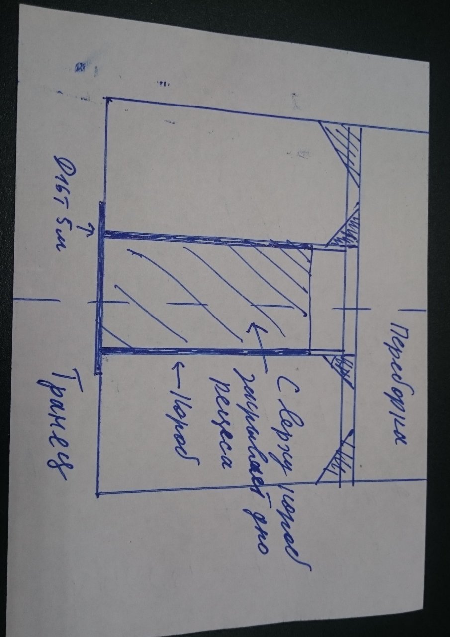

Стенка силового короба 650 мм т.к. расстояние от транца до переборки 650, есть предложение распределить нагрузку через перереборку на борта, думаю понятно нарисовал. Мучают сомнения, это нужно?
Зазора между коробом и рецесом не будет, это издержки рисования, до Малевича мне далеко. :unknown:
Дно рецеса должно замкнуть короб сверху, как крышка.

Сегодня вырубил пластину из Д16Т 5мм, размер 500х360. Повертел в руках, зашевелился червь сомнений, 5мм не мало? Посчитать не могу, так интуитивно.
9 764
6 571

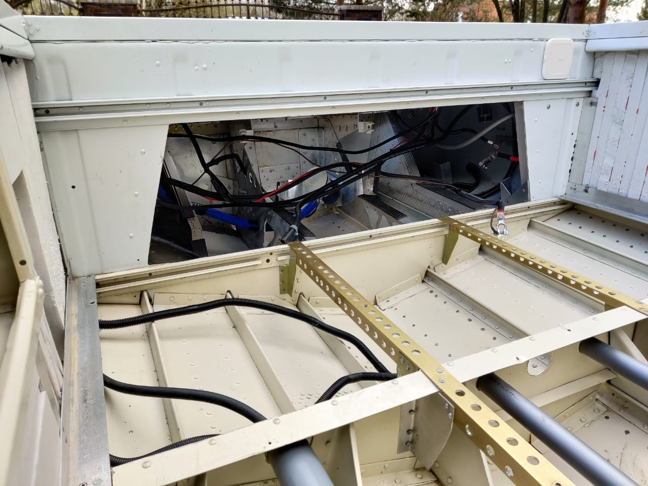

Вот примерно то, о чем тебе Олег говорит: лонжероны, крышка рецесса, днище и продольный его силовой набор и дают ящик. С толщиной металла у меня там перебор. Настоятельно советую поискать уголок АМГ-6, Д16 не ищи - за него именно такие деньги, как ты назвал и ломят. И ищи сразу большие ПОТАЙНЫЕ заклепки из Д-16 , которыми будешь подмоторную плиту через кормовой лист к своему уголку приклепывать. Как вариант, можно утопить и обычные, рассверлив под них отверстие в подмоторной плите. Так Коля делал, но твоих 5 мм для этого мало. Потай нужен, чтоб головки не попали под струбцину мотора.
Здесь подмоторная плита из АМГ5 9мм. Поставил гидролифт - стало понятно, что нужно еще усилить (без него все было хорошо). На майские планирую этим заняться - там все не сложно.
