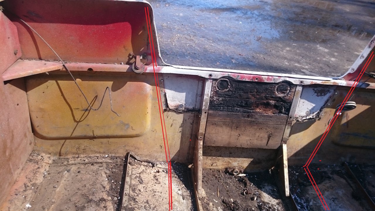

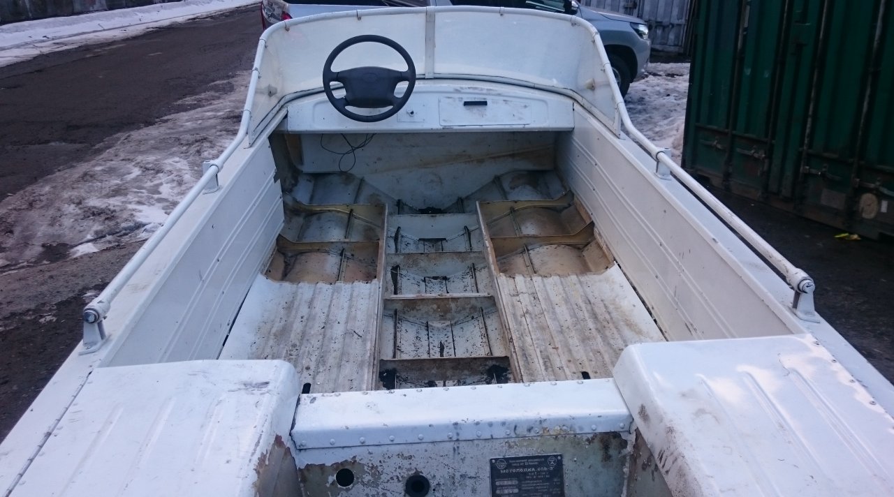

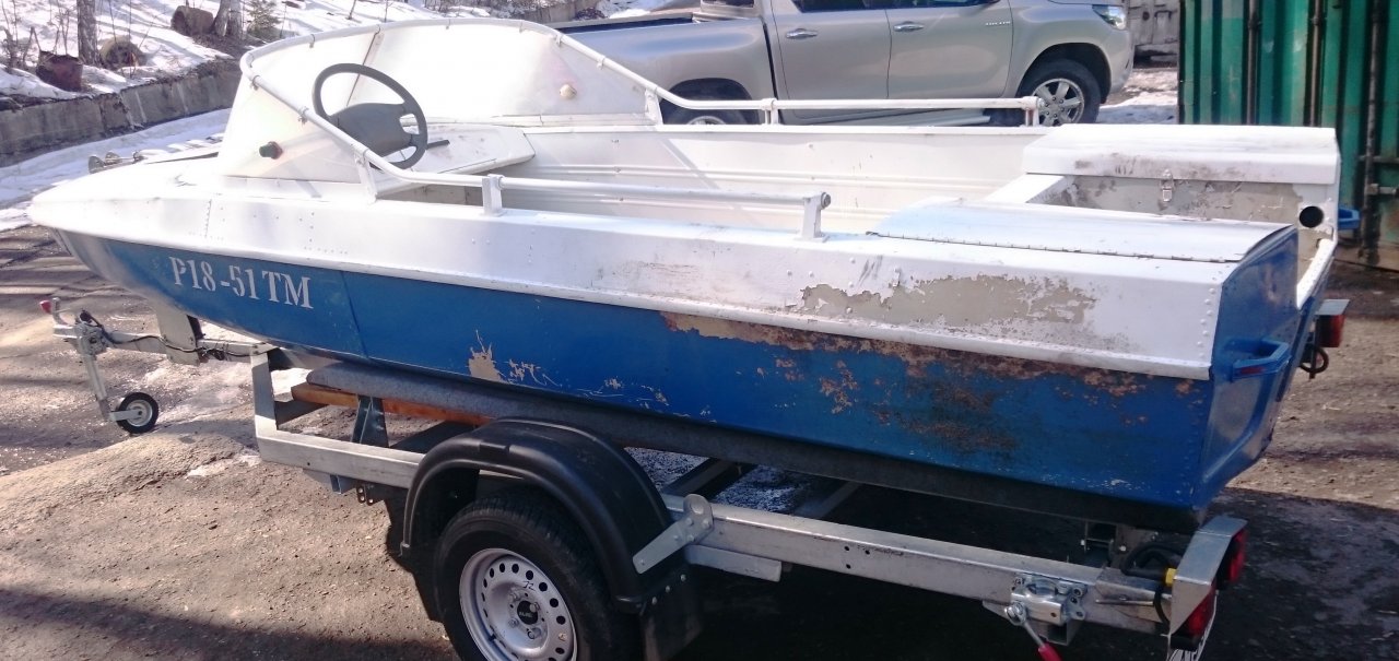

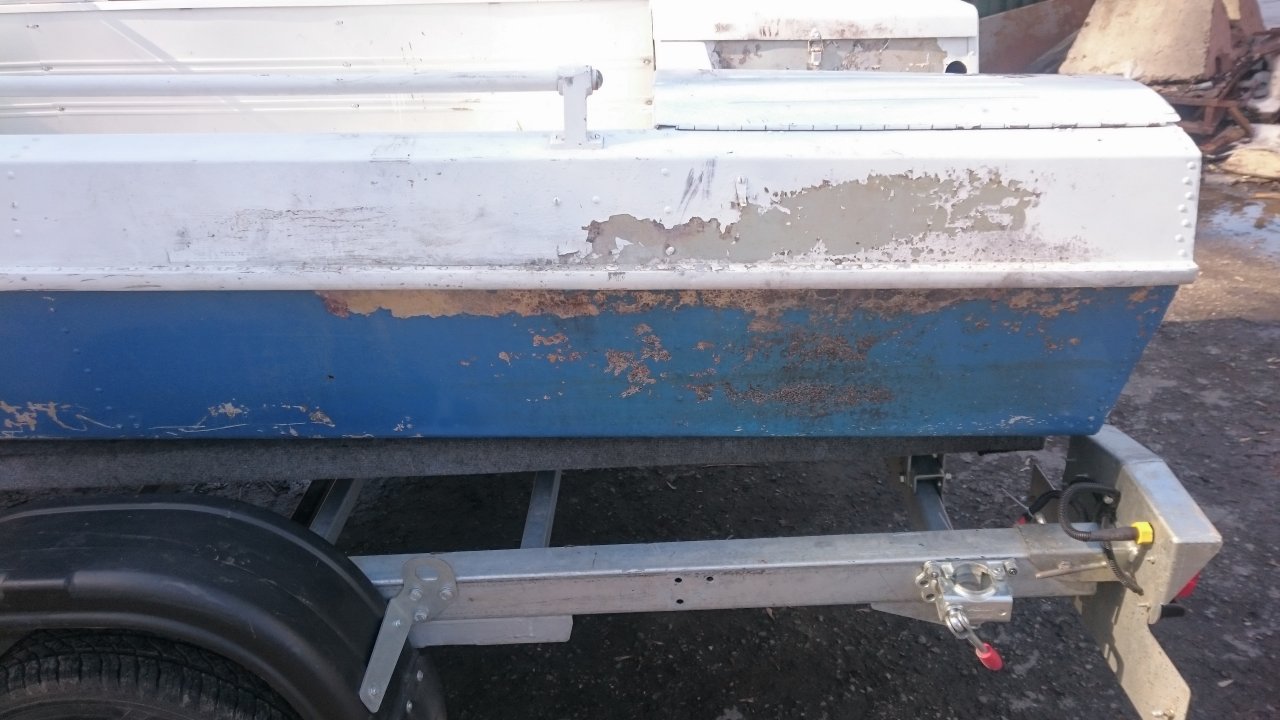

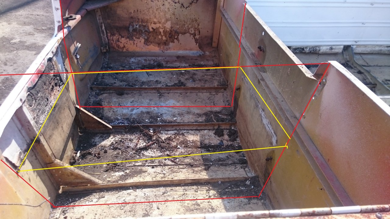

Всем добра, коллеги. Приобрёл Обь-3. Лодка немного пострадала при пожаре. Транец имеет повреждения, не глобальные, всё как у всех. Других повреждений нет, форштевень не протёртый. В планах ремонтировать транец, мотор планируется 30л.с. 4Т, рулевое штуртрос. Есть желание внешне лодку оставить в стоке, на сколько это будет возможно. Покраска само собой разумеется. Ранее мелкие ремонты делал (заменить заклёпки, поставить латку), с большими ремонтами не сталкивался, надеюсь на коллективный разум. Критика, предложения приветствуются, особенно от Oleg_samara и Карась (Дима). Сразу предупреждаю, работа будет двигаться медленно, через месяц закончится нерестовый запрет, по выходным на рыбалке, лодкой буду заниматься в будни по вечерам.

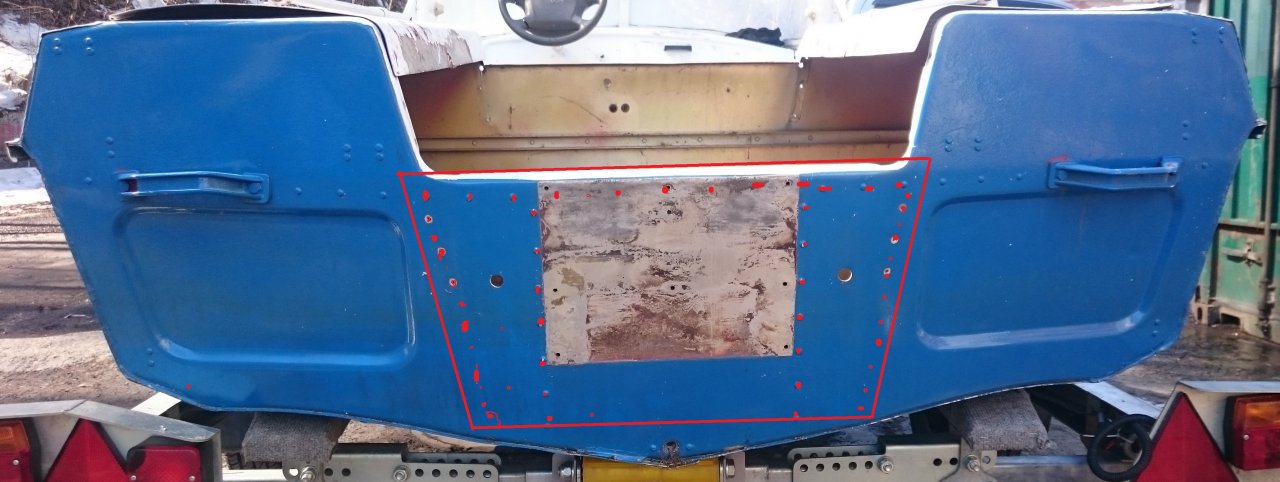

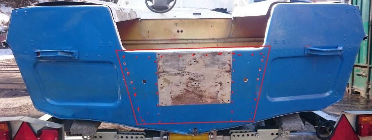

План действий примерно такой. На транец с наружи устанавливаем накладку из дюраля 4мм. Или лучше 5мм.? Точками обозначил места где будут заклёпки. Сразу возникает вопрос. У всех Обей транец выпуклый. Лист дюраля 4 - 5 мм. загнуть не получиться. Есть мысль, не сочтите за бред, сделать слоёный пирог. Вырезать 2 - 3 накладки из дюраля 1,5 - 2 мм., на герметик притянуть болтиками 3 - 4 мм. первую. После полимеризации герметика установить вторую, далее третью. Получится изогнутая деталь толщиной 5 - 6 мм. Что скажете? Или ставить накладку изнутри?

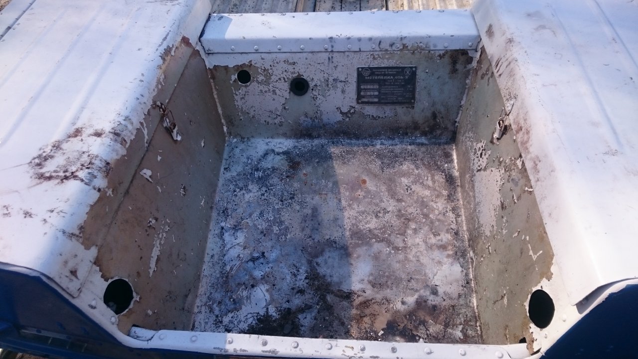

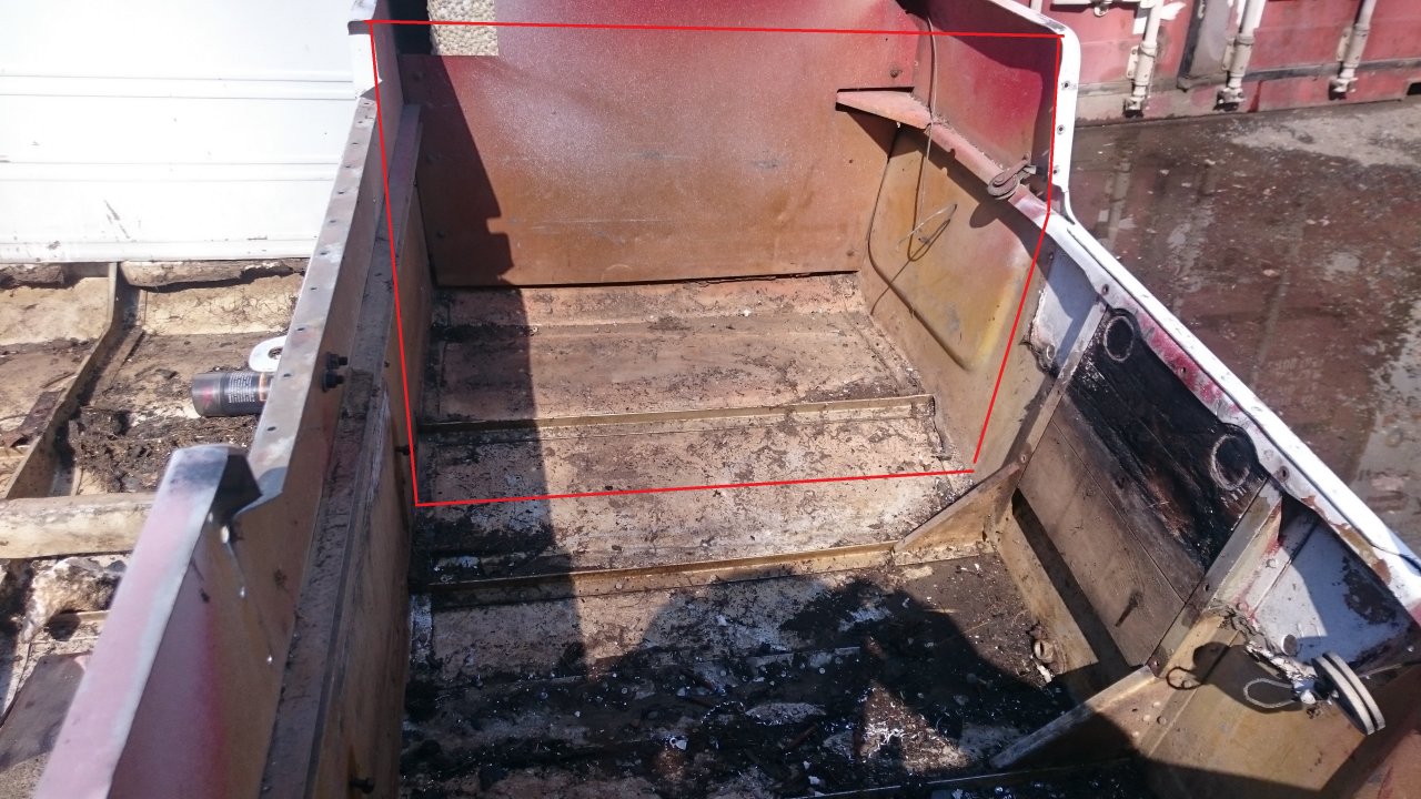

Общая идея примерно такая. Клепаю уголки. Нарисовал как сумел.

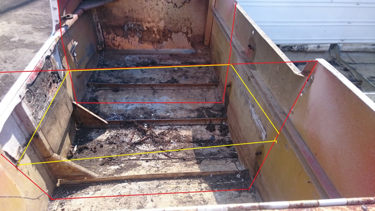

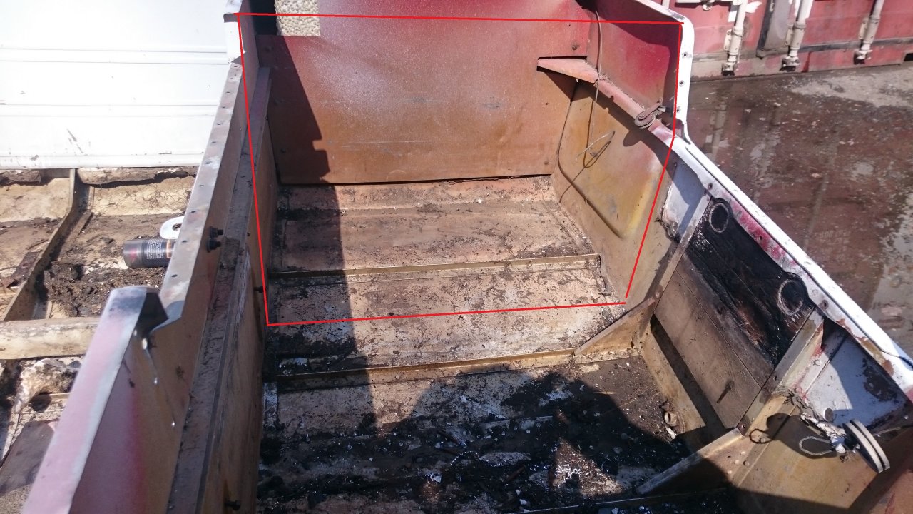

Потом клепаю лист дюраля. Он будет как большая кница, в то же время стенка рецеса.

В конце клепаю лист дюраля, нарисован жёлтым. Получаем новый рецес. Как сама идея усиления транца, рабочая?

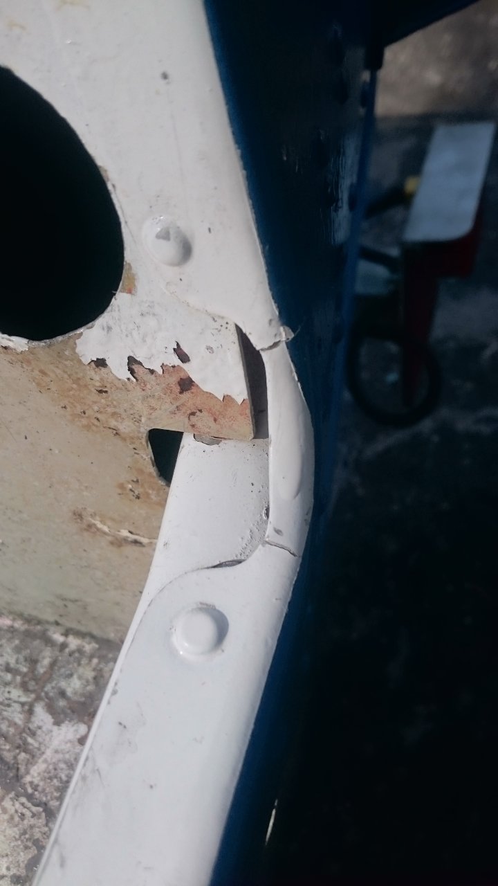

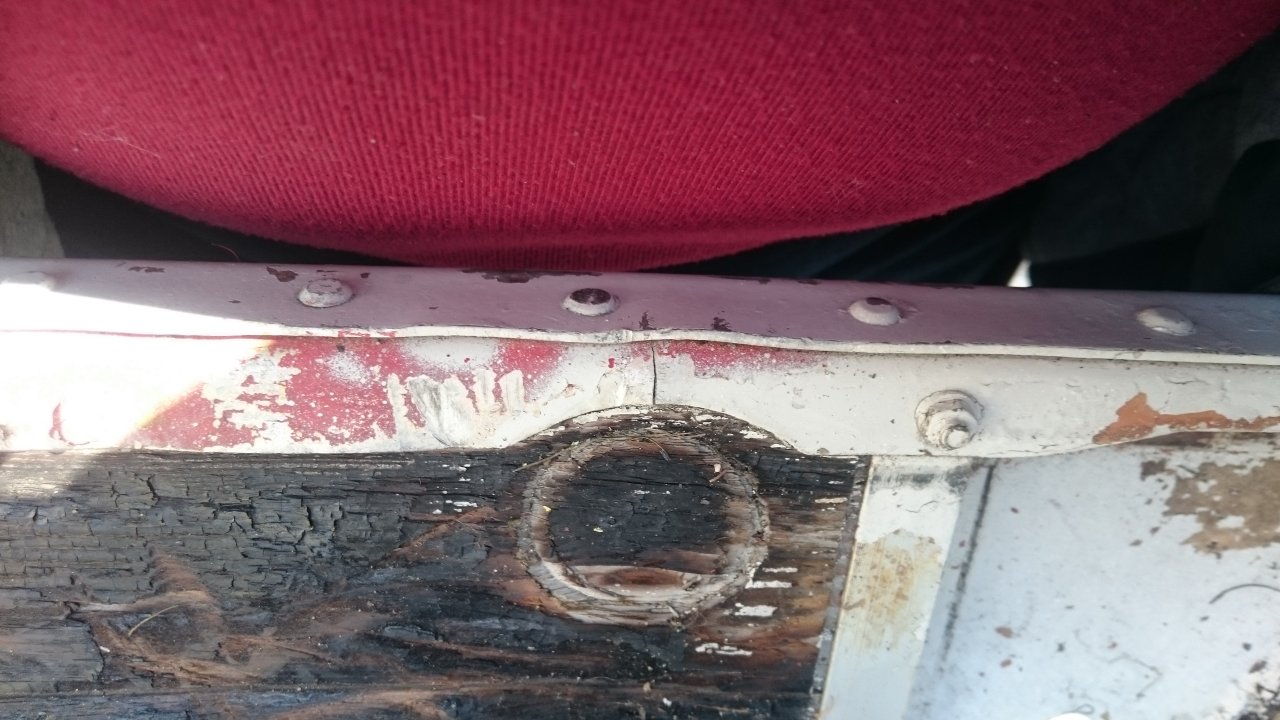

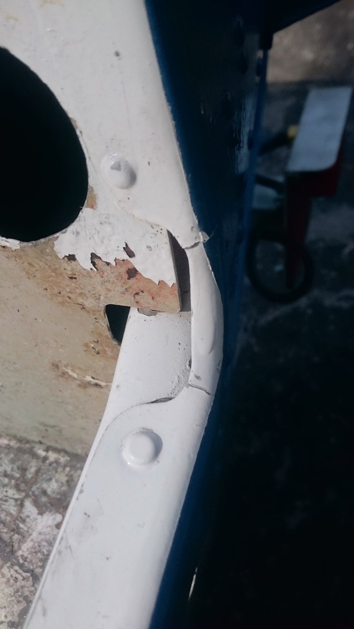

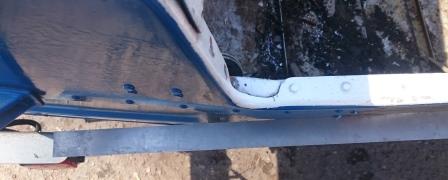

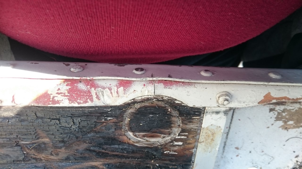

Не могу ума дать, что делать швелером на транце, там трещина. Может совсем вырезать?
Выпуклый у всех, что и мешает усилить его с меньшими затратами.
