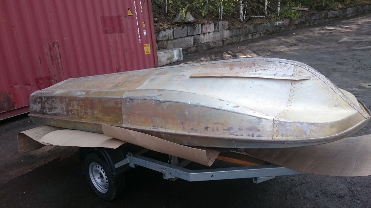

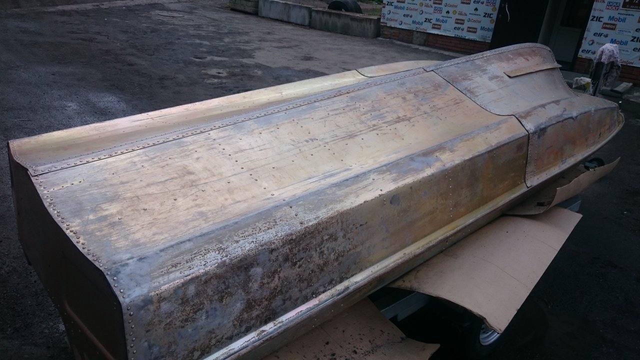

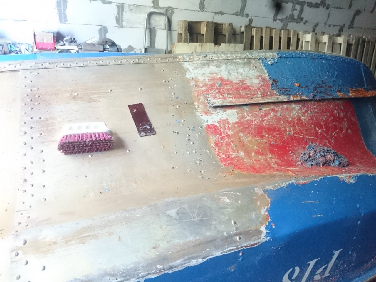

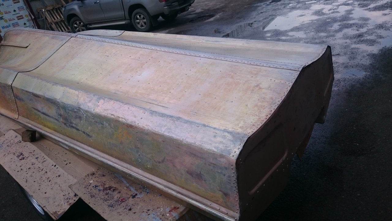

Пока с заклёпками заминка, где то почта везёт. Занимаюсь смывкой старой краски. Смывка СП-7 с резким запахом шашатырного спирта, брал 2 ведра по 5кг. и шпатель из текстолита. Смывка понравилась, лучше той которую магазинах продают. Остатки смывки удаляются водой. В девичестве лодка была красная. Прошлые владельцы грунтовали и красили чем то автомобильным.

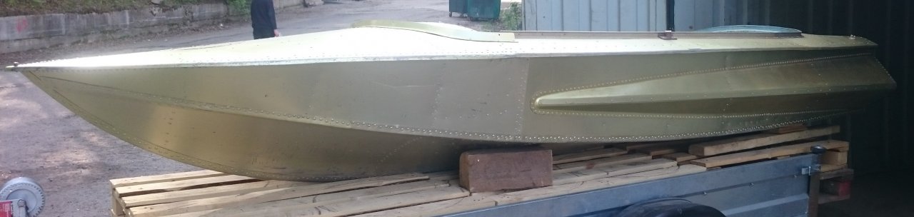

К стати вот фото с торца.
Сделал чуток длинней , так-как говорят , что со временем он, привальчик, станет покороче почему то, ну а чуть позже ещё подрежу по короче .
Вроде негде воде скапливаться, вся стекать будет .

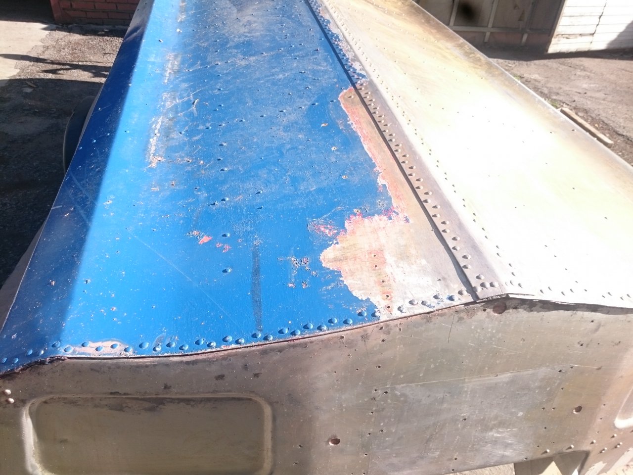

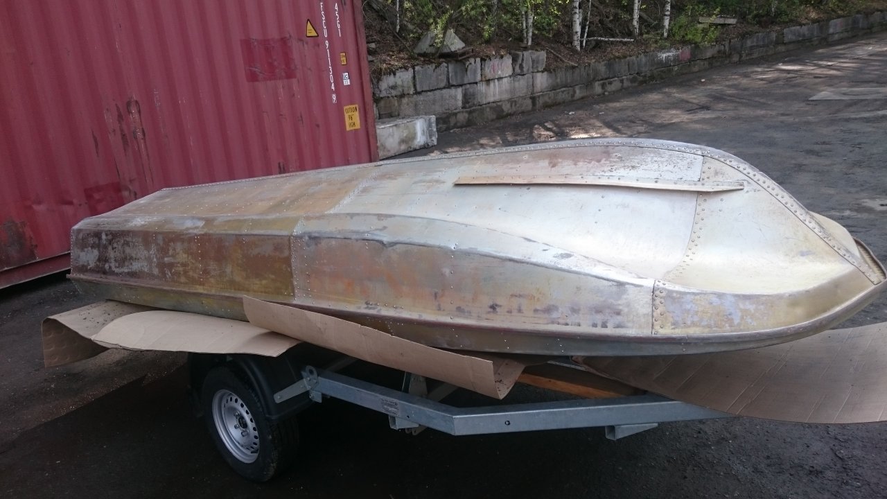

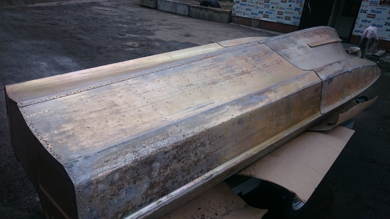

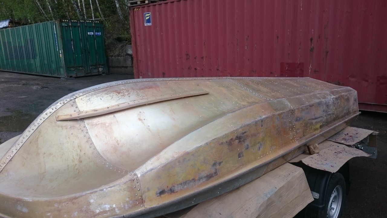

Закончен самый муторный этап, смывка старой краски. Теперь хорошо видно все повреждения корпуса, не большие пятна коррозии и где не тронутое заводское покрытие.

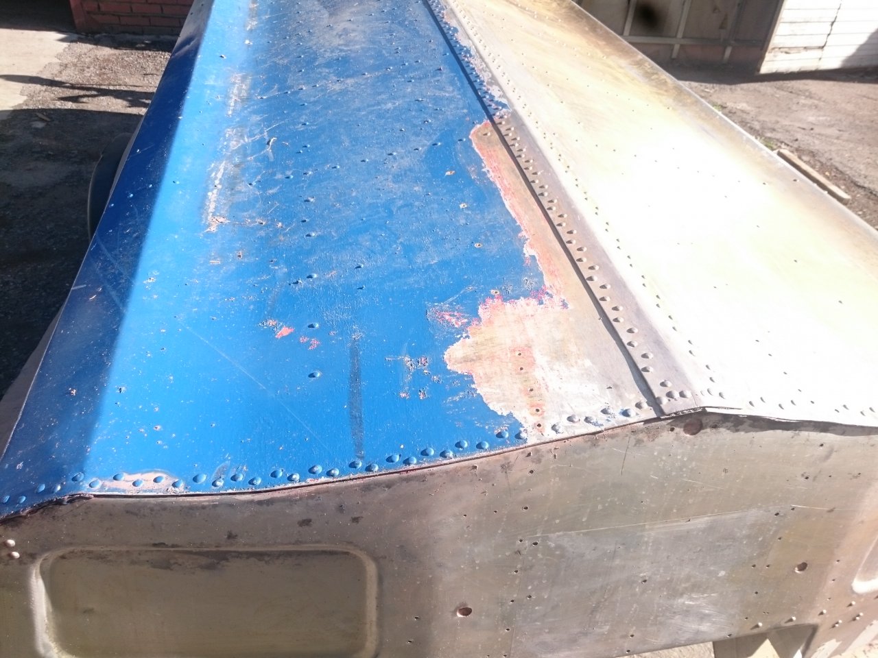

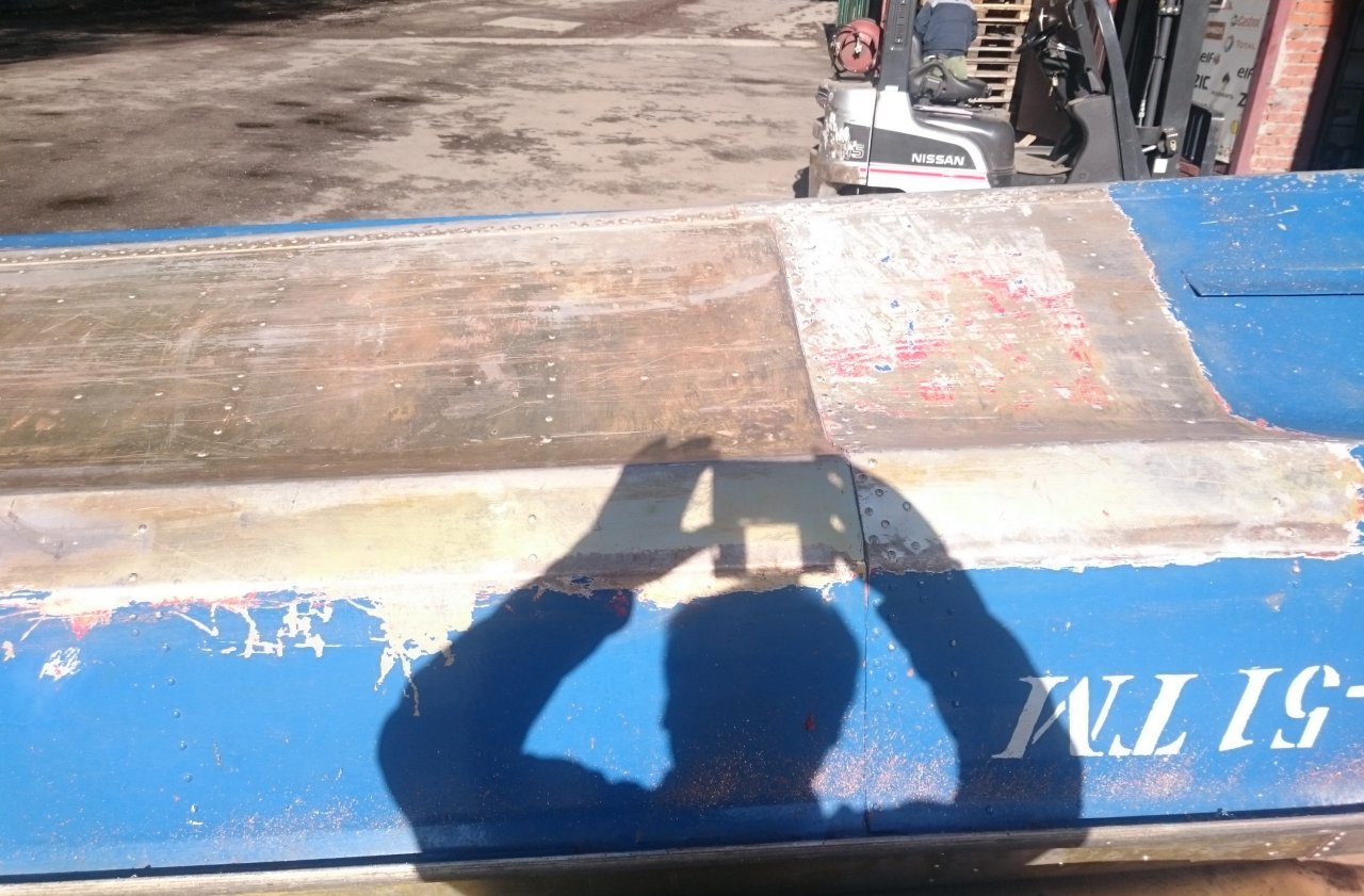

Что интересно. Обь-3 1987 года рождения. А вот Обь 1972 года. Один и тот же завод изготовитель. 15 лет разница, но на сколько разное покрытие металла. Разницу трудно не заметить.
Ну может одну "и в хвост и в гриву" пользовали , а другая пролежала под навесом.
Нашим тунгусам , как малочисленным народам, от государства выделяли ОБЬяшки и Крымы. , так те их даже из обрешёток не вытаскивали , под навесом до сих пор у кого то стоят как новые, а сами на самодельных "струйках.
Я вот тоже в основном на 11метровой , а ОБЬяшка для баловства.

Ну а по фотке состояние Обь видно что хорошее ! :good:
По фото трудно передать. Визуально видно, всё наоборот, "Тройка" мало хоженная. "Первая" походила хорошо, её не бросали как попало и хранили правильно. Думаю что в начале 70-х на ЗИЧ лодки делали не так как в конце 80-х.

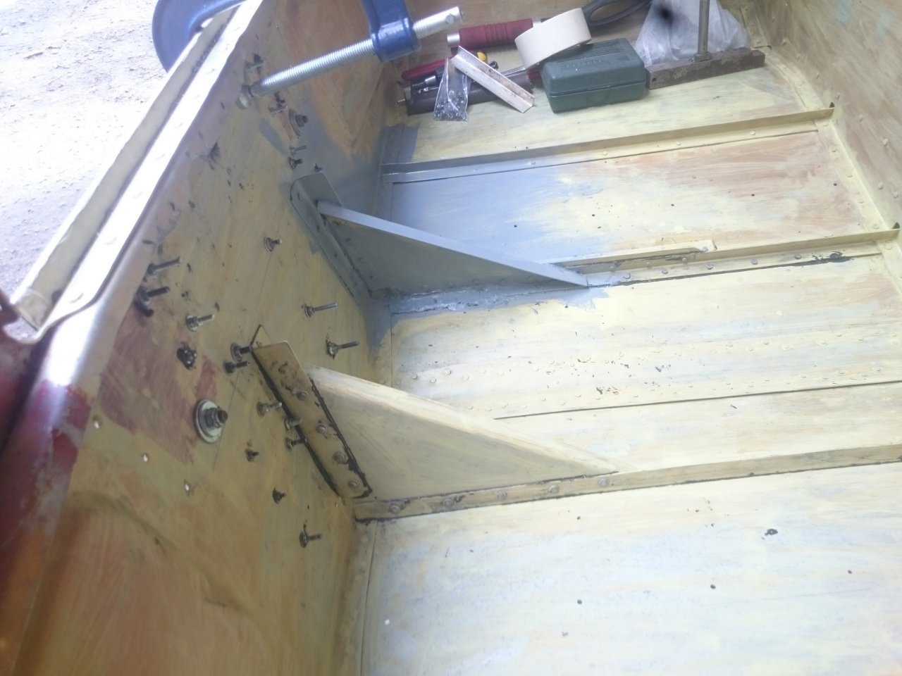

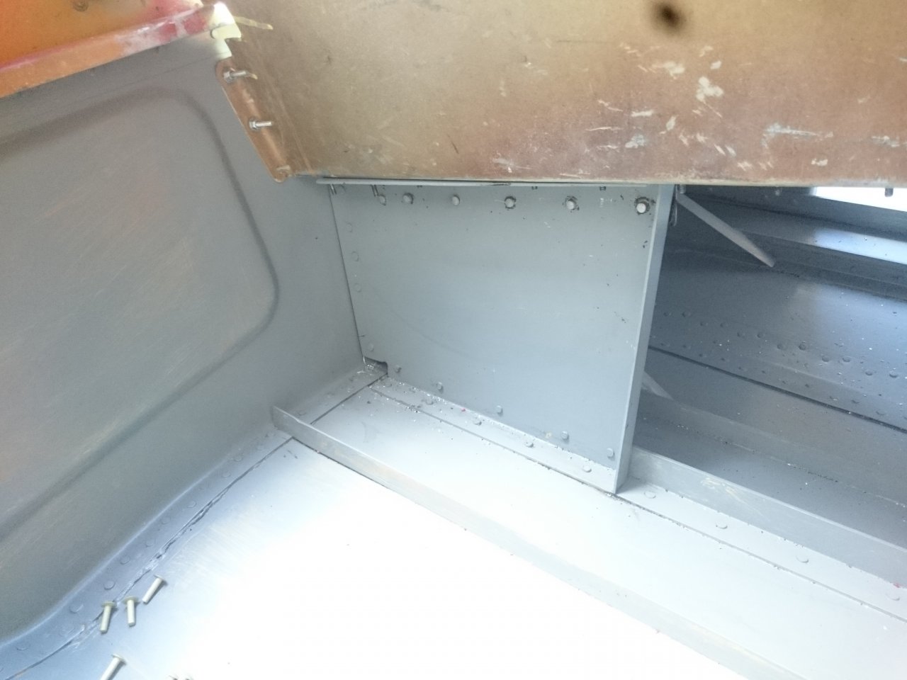

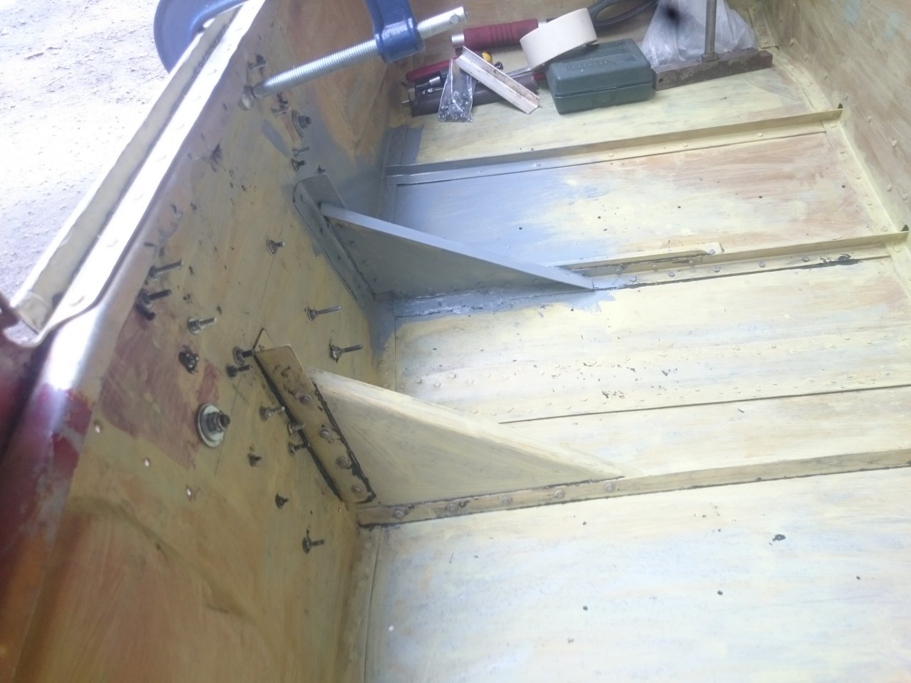

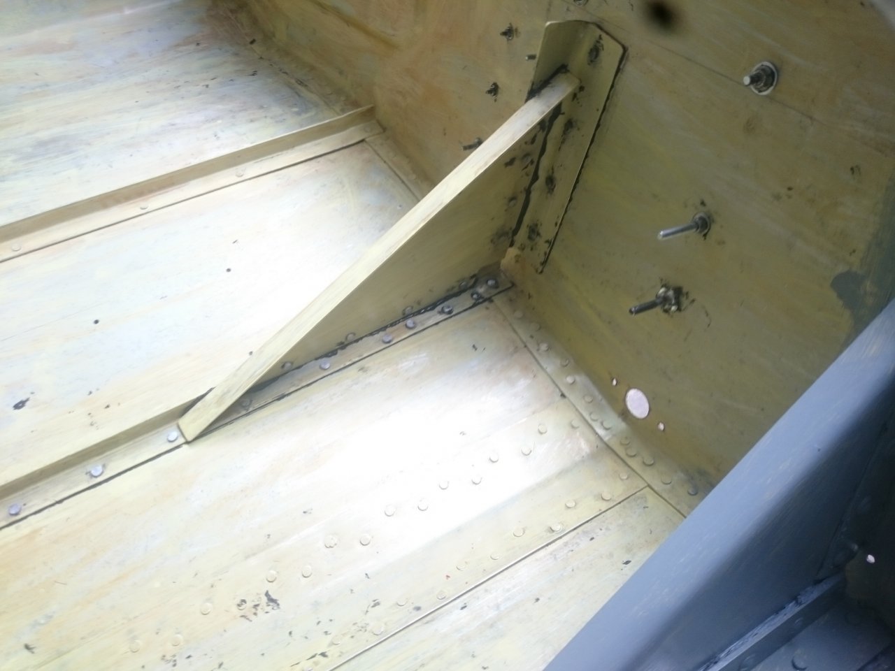

Ремонт по тихоньку двигается, выходные проводим на рыбалке, лодкой занимаюсь по вечерам. Установил подмоторную плиту и первые кницы. Всё как обычно, на винтики М4 через герметик потом клепаем молотком КМП-14.

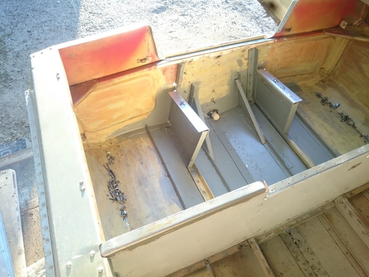

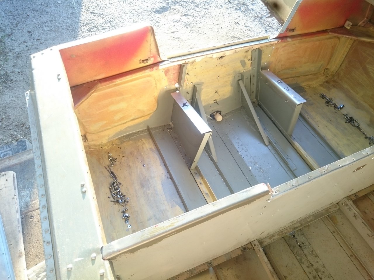

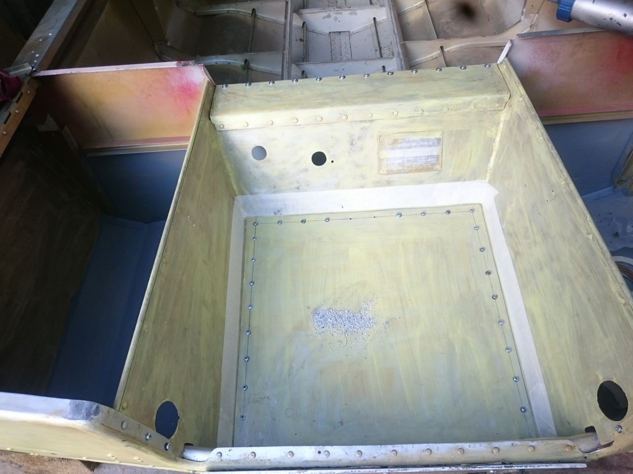

Работа продолжается, лодкой получается заняться один день в неделю. То подготовка к рыбалке, то после рыбалки снасти в порядок приводим. Установил силовой короб. С верху короб замкнёт лист Д16Т, одновременно он же будет дно рецесса.

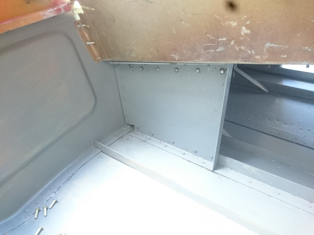

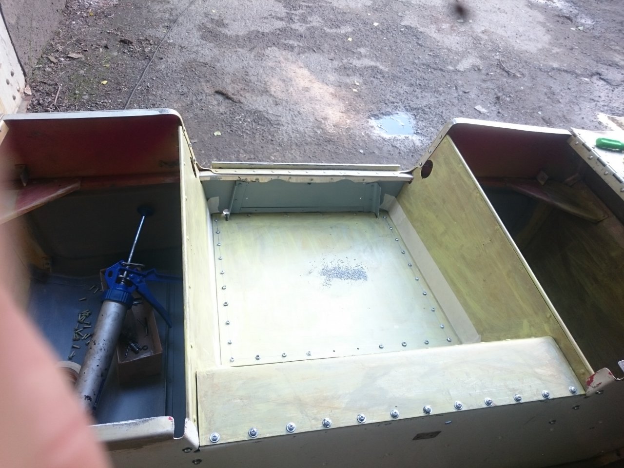

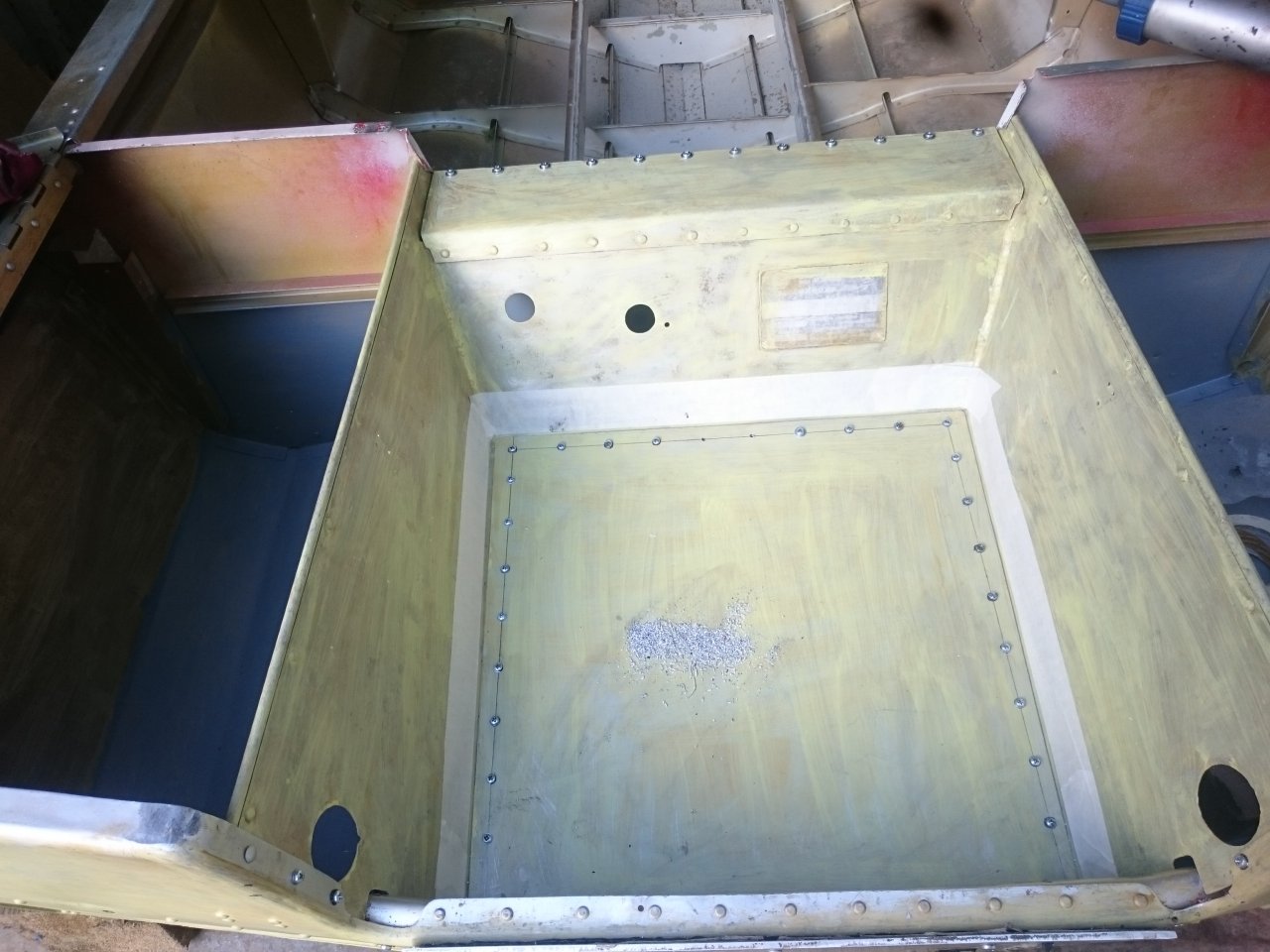

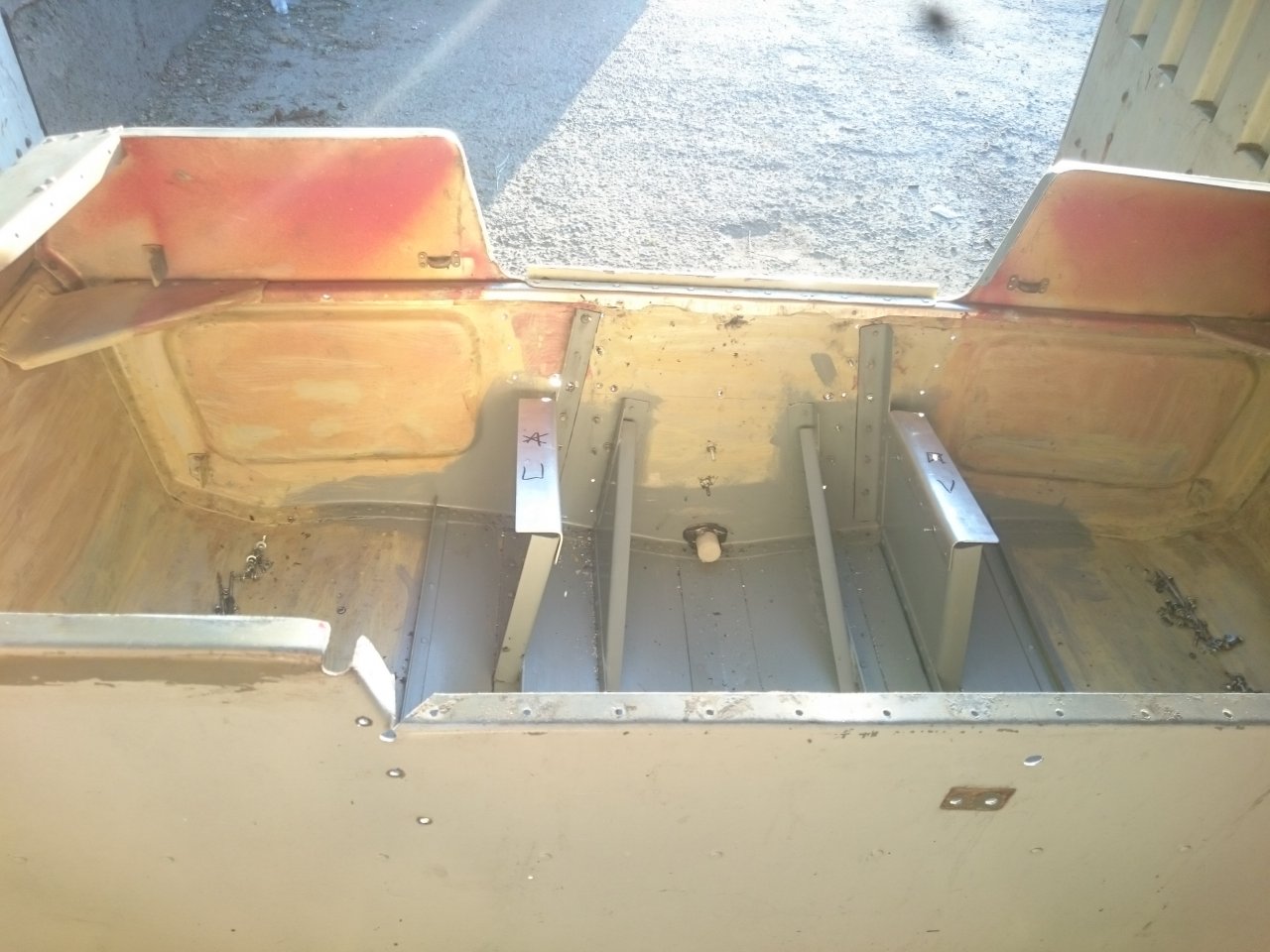

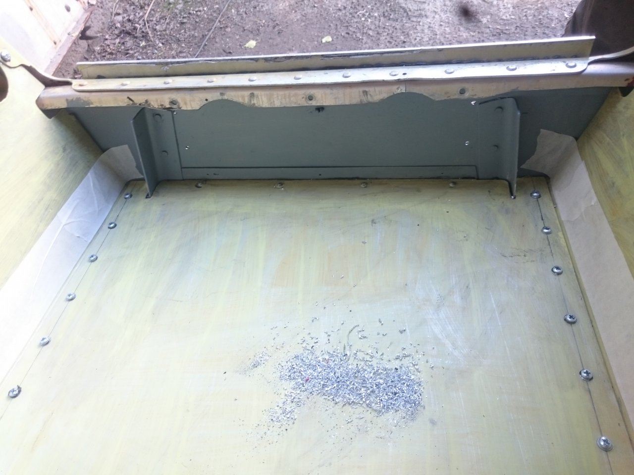

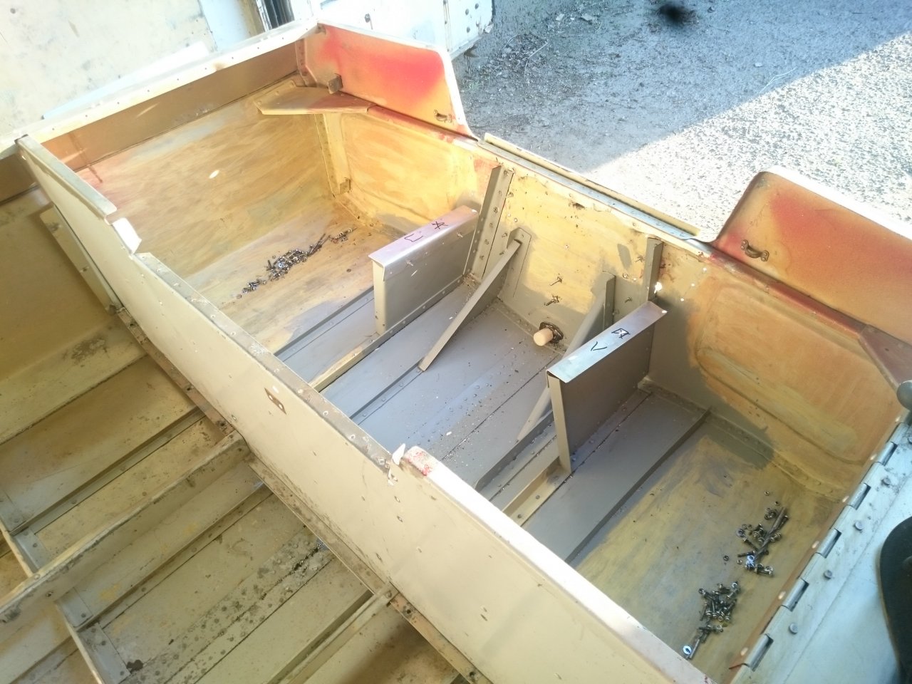

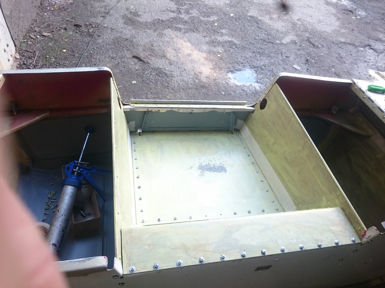

Собрал рецесс, пока на винтики М4. Потом как обычно, удалил винт поставил заклёпку. Пока не начал клепать жду замечания, предложения. Пока ещё можно исправить ошибки.
  • 109,8 КБ Просмотры: 364
  • 148,6 КБ Просмотры: 365
  • 193,6 КБ Просмотры: 387
  • 151,3 КБ Просмотры: 353
  • 157 КБ Просмотры: 371
27 104
2 152
Дыры для кочерги оставил?
Так вроде норм всё.

Никаких дыр. ИМХО штуртрос наше всё.

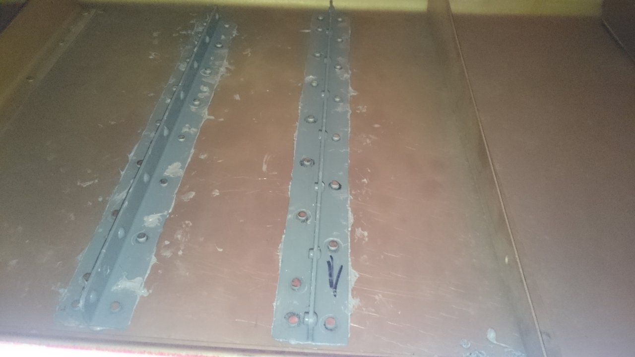

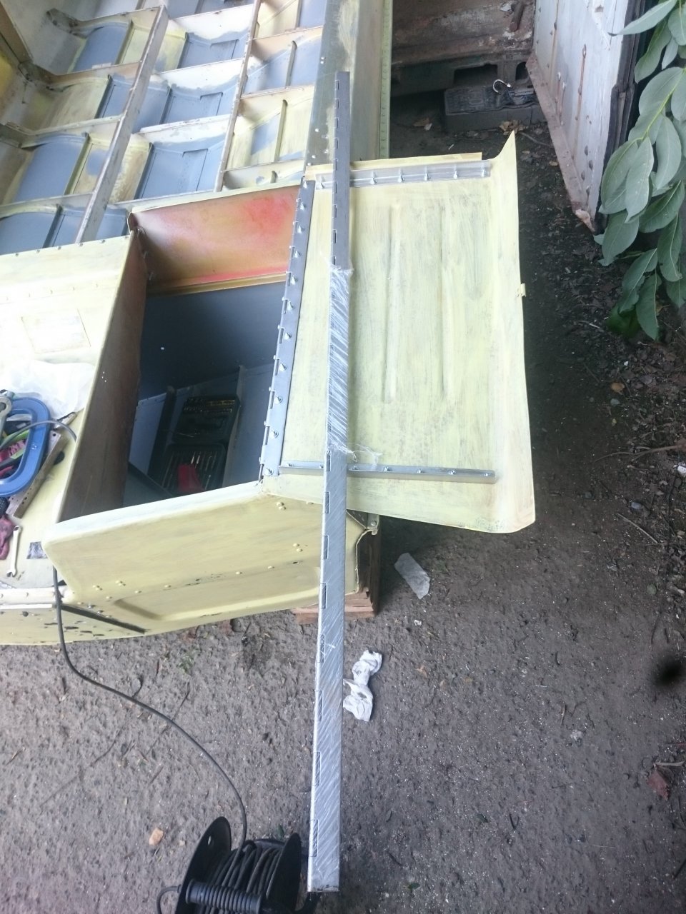

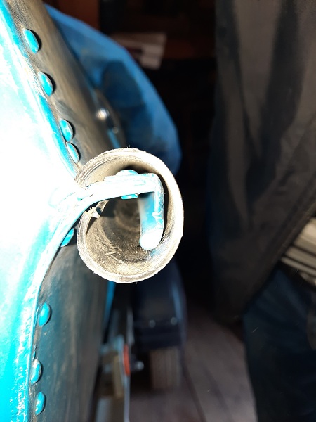

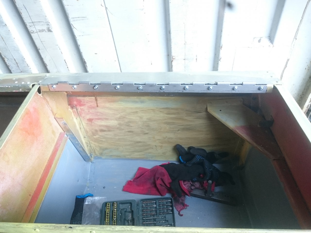

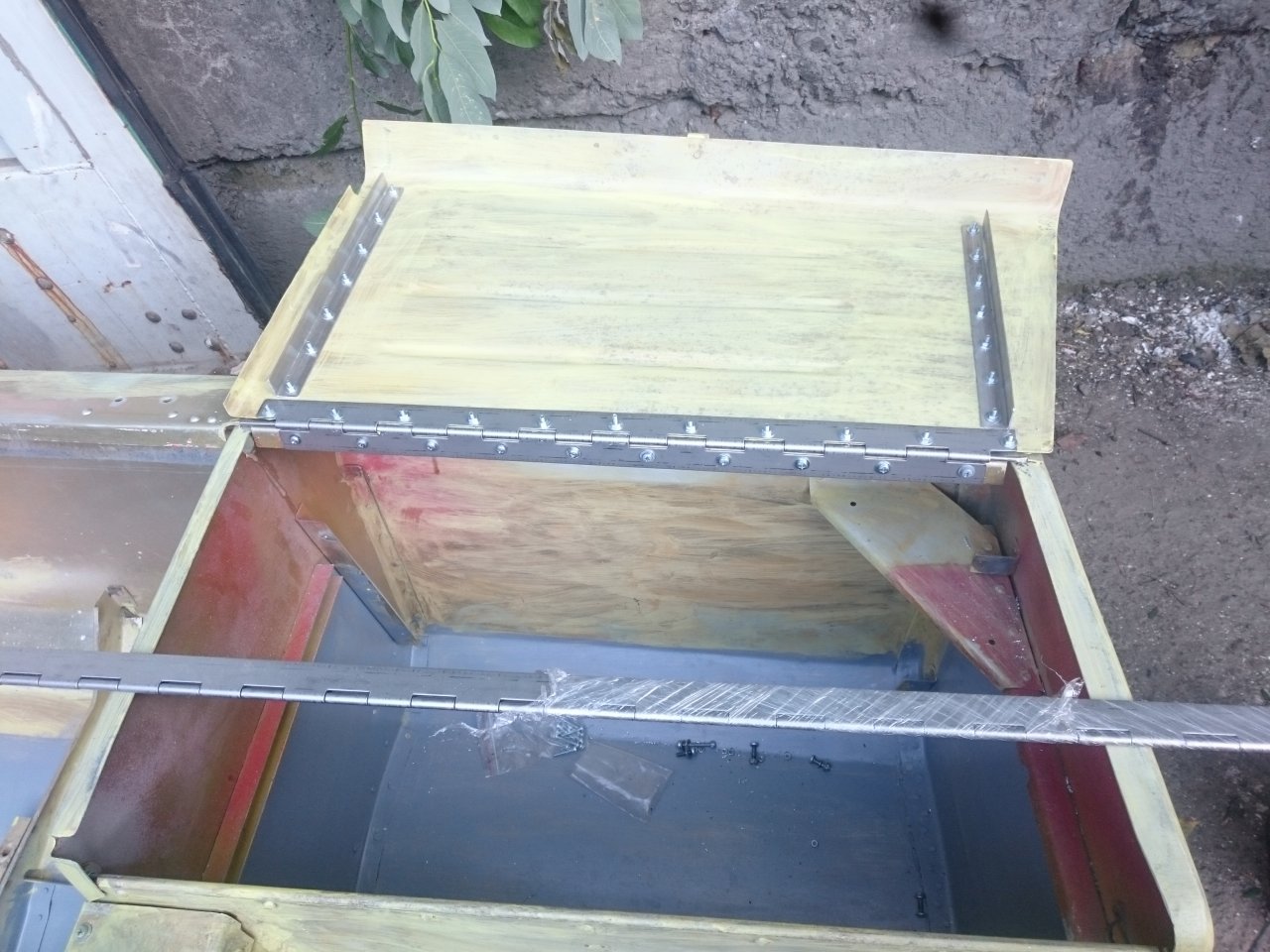

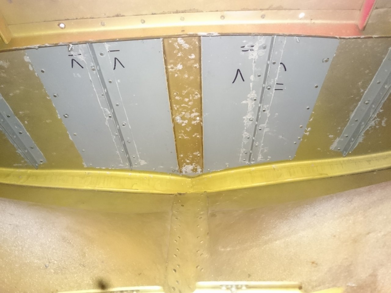

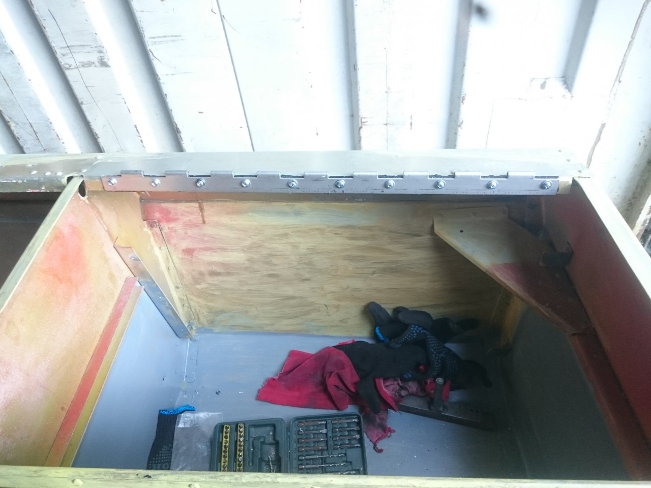

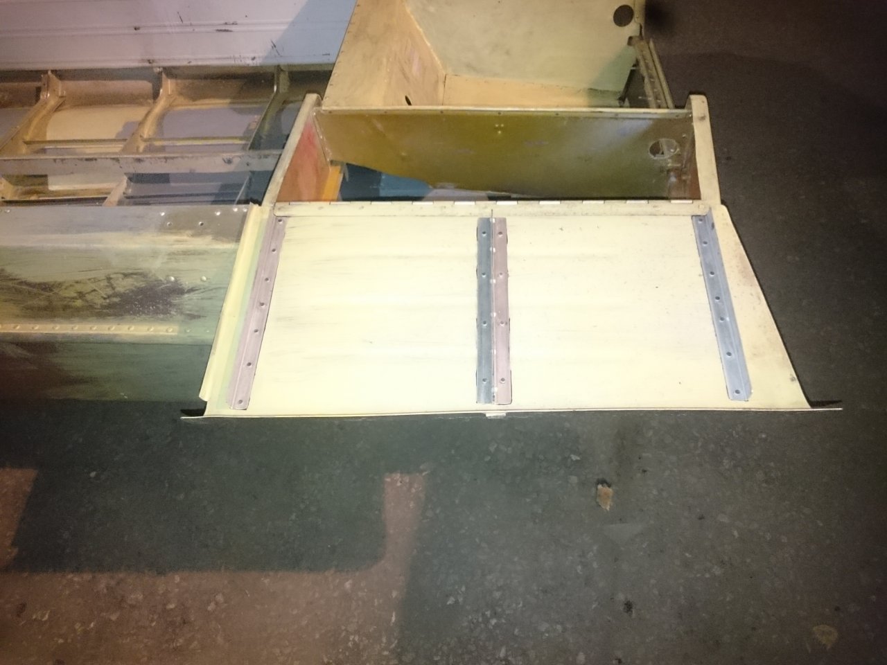

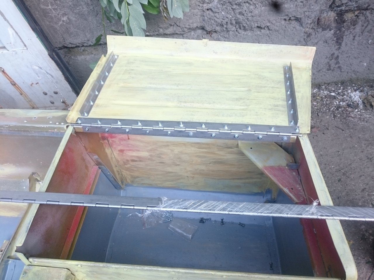

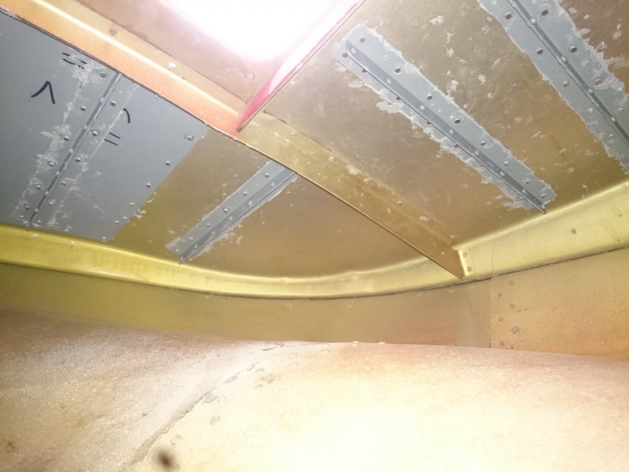

Клепать пока не получается, жду запчасти на компрессор. Восстановил крышку заднего багажника. Родная рояльная петля отсутствовала, кто то из предыдущих владельцев поставил на вытяжные заклёпки петлю от старого шифоньера. Размер не тот, нужно шириной 50мм. и + коррозия. Искал алюминиевую рояльную петлю, есть только на 32 мм, на 50мм на сайте висит в наличии, отправил заказ в ответ нет в наличии. Вынужден был заказать из нержавейки без отверстий, мин длинна 2 метра, цена 3250р.+ доставка1000р. а нужно 60 см. Остался кусок рояльной петли 1,35 м. если кому интересно могу продать. Размер рояльной петли (шаг шарниров) из нержавейки оказался один в один с размером родной петли. Петлю установил на герметик, чтобы не было контакта с дюралем, отремонтирую компрессор буду клепать.

Молодец. Только клепать надо на сыром герметике. Когда застынет, уже не протянешь. Болты так не притянут, как заклепки.
Почему моторную плиту не поставил пошире , что бы замкнуть на жескость с боковыми стенками по самому верху ?
mehanix
28.11.2019
293
146
Томск
Обь-3 Были: Казанка М, МКМ, Сарепта, Казанка-6, Обь-1
Honda BF30 Были: Вихрь, Вихрь-М, Suzuki DF 9,9
От борта до борта по всей корме, правильно понимаю? Была такая мысль. У всех лодок Обь транец выгнутый, гнуть дюраль 5мм. нет возможности.
Виктор 321
01.01.2021
500
180
Коломна
Южанка, Ю-2, Winbot 38M,Мастер 450, YAMARAN F390, В300
Сузуки 2.5 , Ямаха F-4, F-6, F-50 , Хонда 20
А в каком месте 5 мм?
Виктор 321
01.01.2021
500
180
Коломна
Не от борта до борта, А внизу рецесса продлить до шпангоута.
mehanix
28.11.2019
293
146
Томск
Виктор, я не понял мысль Олега. Какие боковые стенки? Стенки рецеса?
5 мм. толщина подмоторной плиты.
Поясни твою мысль.
Виктор 321
01.01.2021
500
180
Коломна

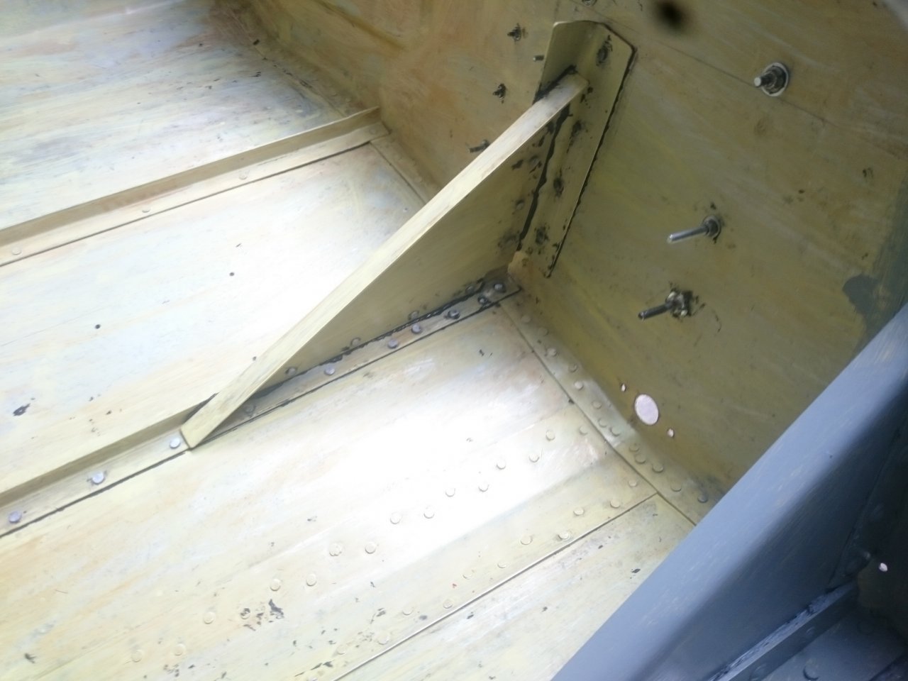

Так и не понял где плита 5 мм. Внутри транца? На ранних фото, где усиление транца, нужно было удлиннить прямоугольные усилители и приклепать к переборке.
mehanix
28.11.2019
293
146
Томск

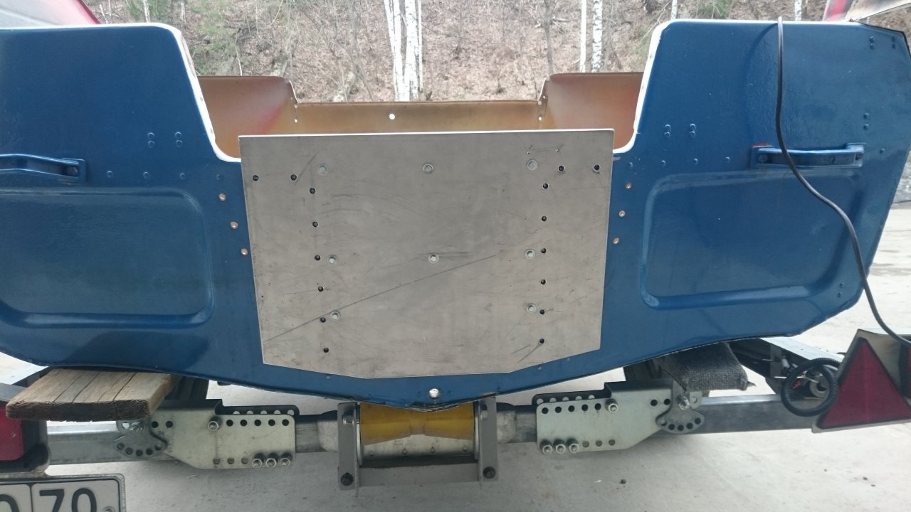

Вот плита 5 мм. Это раннее фото, примерял как будет выглядеть.
Виктор 321
01.01.2021
500
180
Коломна
Это лишнее, можно было 2-3 мм. Важно связать с днищем и переборками. А лишний вес не нужен.

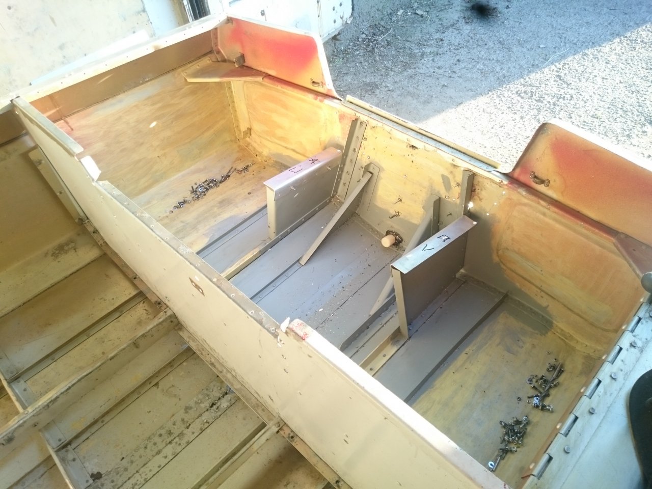

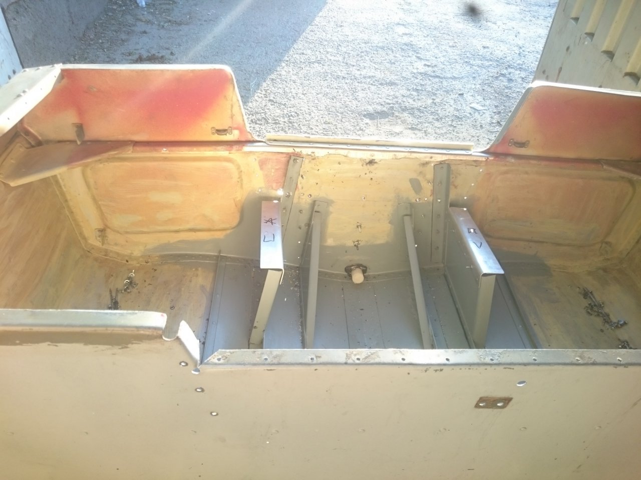

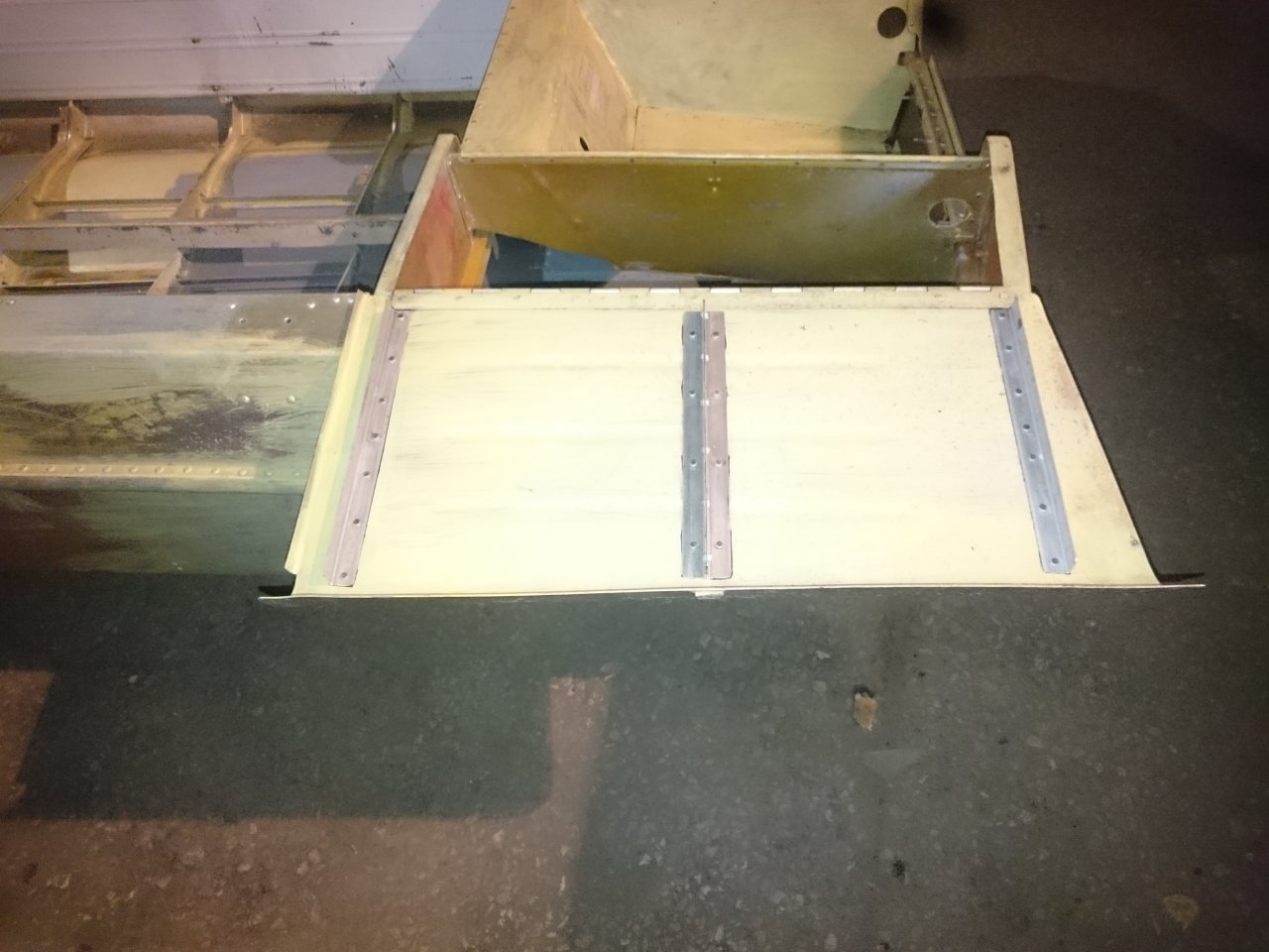

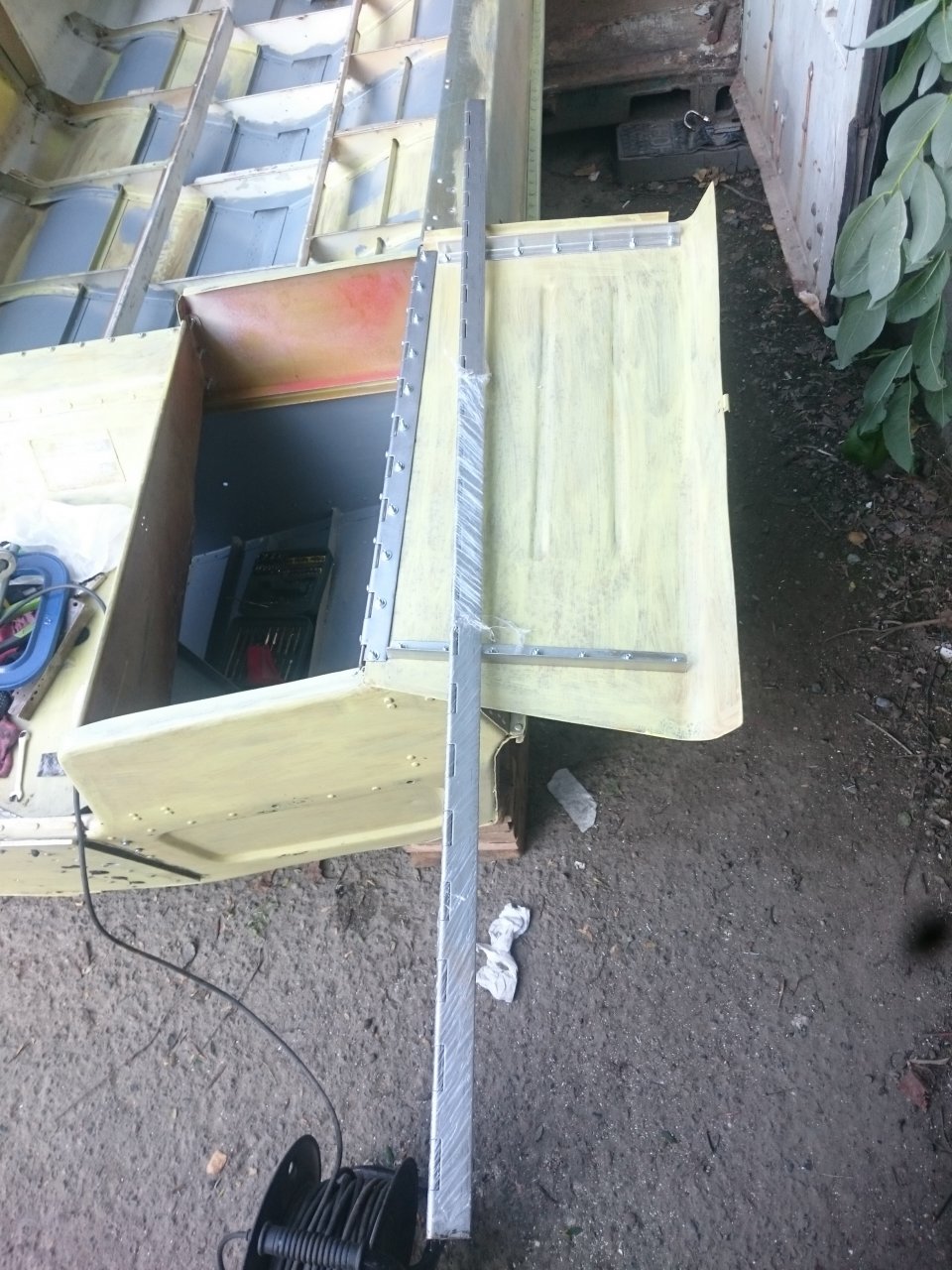

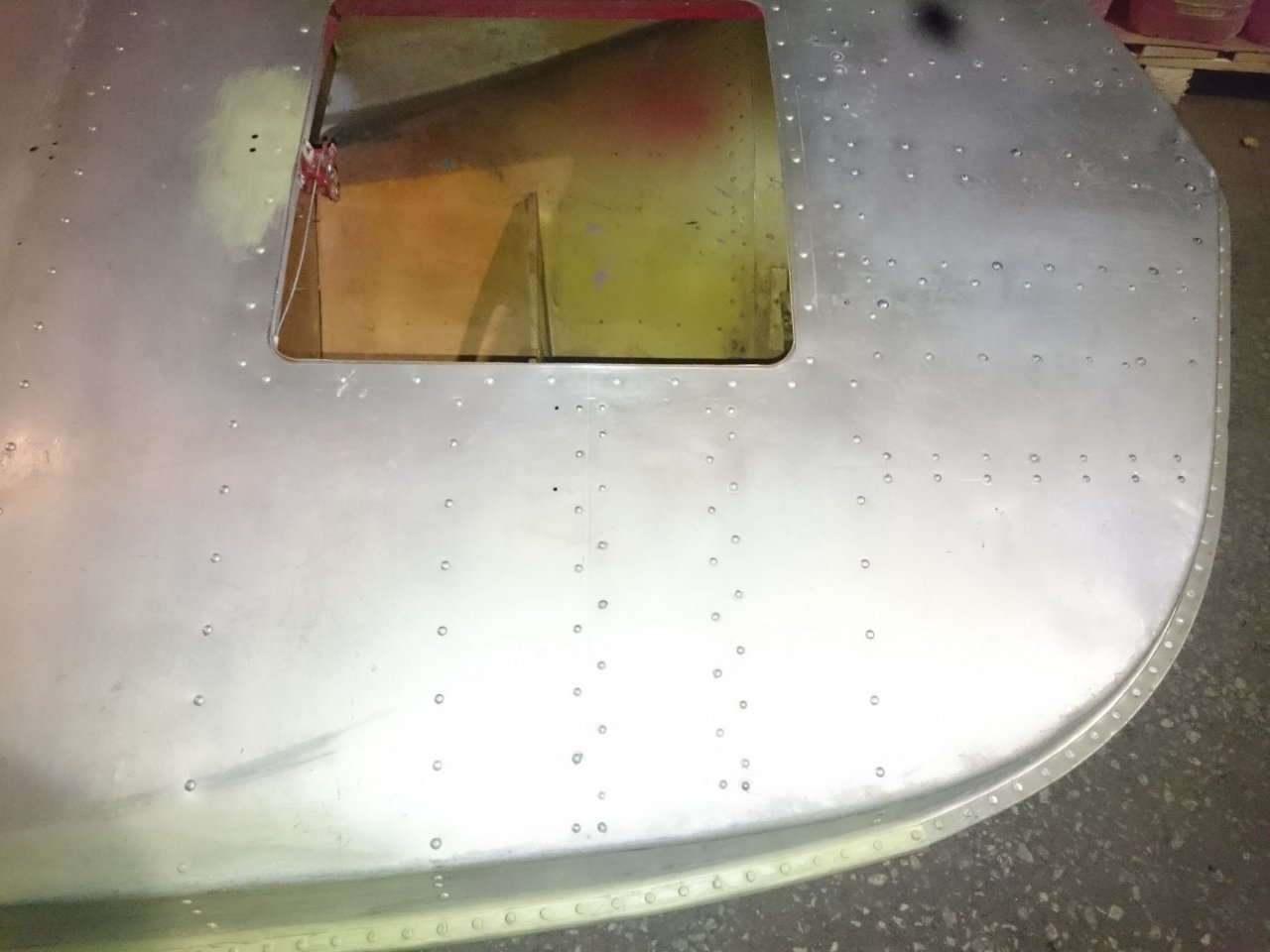

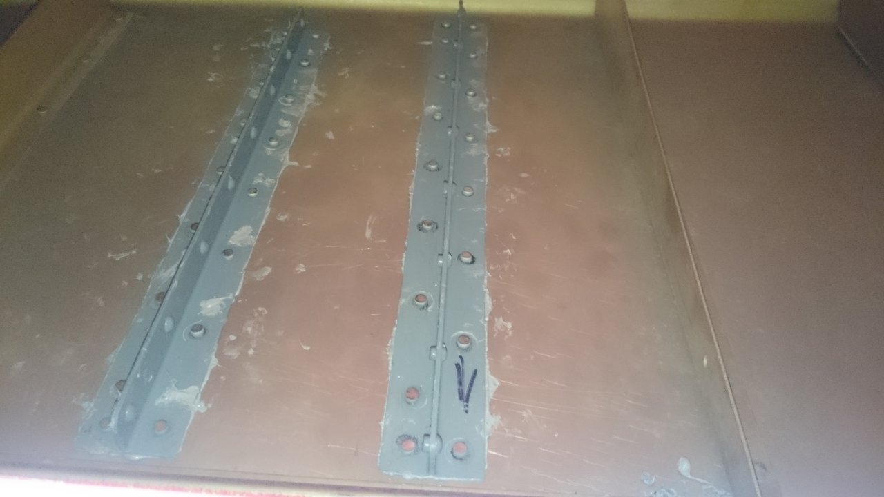

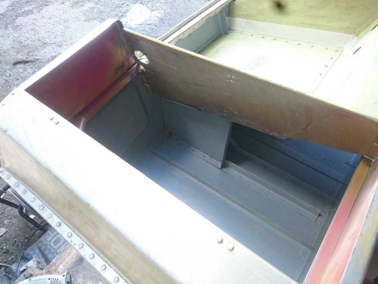

Компрессор отремонтировал, транец и рецес закончил клепать. У лодки Обь-3 есть ещё один конструктивный минус, слабая палуба на носу. Вариант постелить лист квинтета мне не нравится, я пошёл другим путём. Дюралевый уголок 20х20х1 склепал тавром. В носу где крепиться ручка удалил усилитель, приклепал лист дюраль 2мм. и вернул на место родной усилитель. Крышки заднего багажника также усилил тавром и уголком. На фото всё видно.
