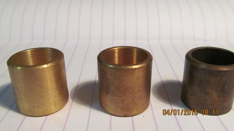

Кто ни-будь может сказать, из какой марки бронзы, по технологии, делают втулки ВГШ ? Те втулки, что продают в магазине доверия не внушают(слишком мягкие). Мне предлагают сделать из БрАЖ9-4?
IGNAT
27.01.2013
1 322
120
Псков
Вихрь-30 2шт. Ветерок-8
yked сказал(а):
Кто ни-будь может сказать, из какой марки бронзы, по технологии, делают втулки ВГШ ?..
Бр ОС-10-10, это оловянистая бронза.
1 354
Кажется из этого или из БрАШ, не помню, делают втулки в турбину. Найти не мог в свое время, сделали из БрОС, 200км выдержали и развалились.
yked
31.10.2012
93
Ульяновск
Эдуард
Казанка5м3
Моськи, Вихри-25, 30, Москва большая в разборе
Купил втулки в разных магазинах,они даже по цвету разные.

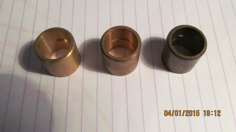

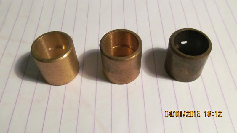

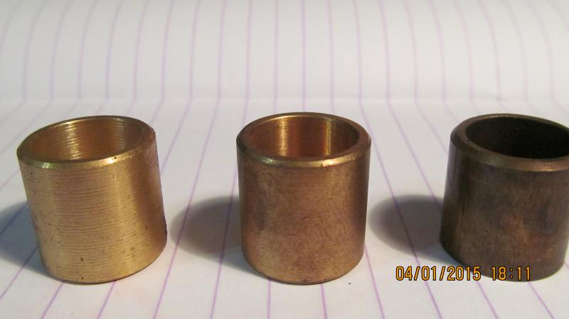

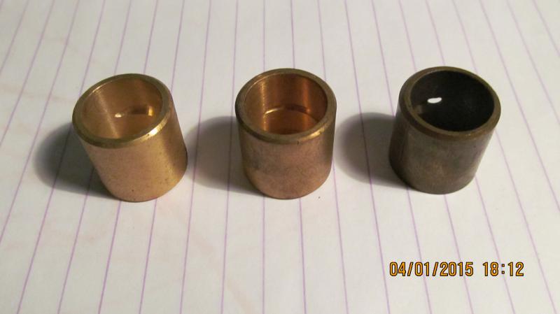

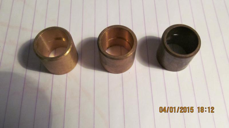

1 (светлее) и 2 слева из разных магазинов. С права оригинал вынутый из шатуна. Какую ставить, 1 или 2 ?
neherta
13.12.2013
3 678
516
Костромская обл.
ОКА 4
ХОНДА20
Средняя мне больше нравится. Левая на левак похожа.
