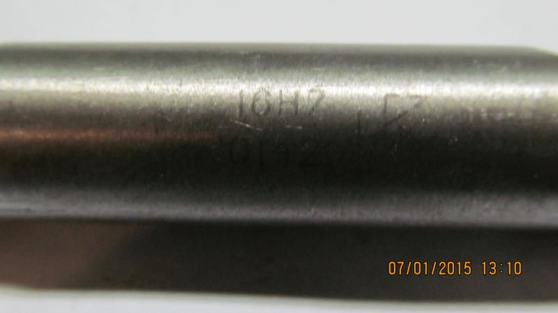

Здравствуйте Эдуарт,можно узнать какой диаметр развёртки.

Маркировка на развертке 16 H7. Разворачивать осторожно, почти не нажимая!
А кто изготовитель развертки с таким обозначением? У меня развертки 2 шт в комплекте: №1 и №2. Надо знать их диаметр с точностью до 0,01мм, чтобы применить их для обработки втулок, так как отверстие подгоняется под готовый поршневой палец. Допуск очень жесткий, установочный масляный зазор очень мал.

Еще СССРовская. Наверное H7 о точности говорит.У меня идеально подошли под пальца которые с белой меткой.

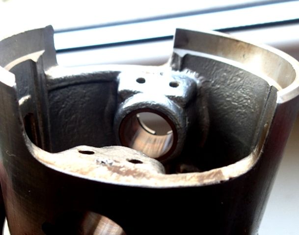

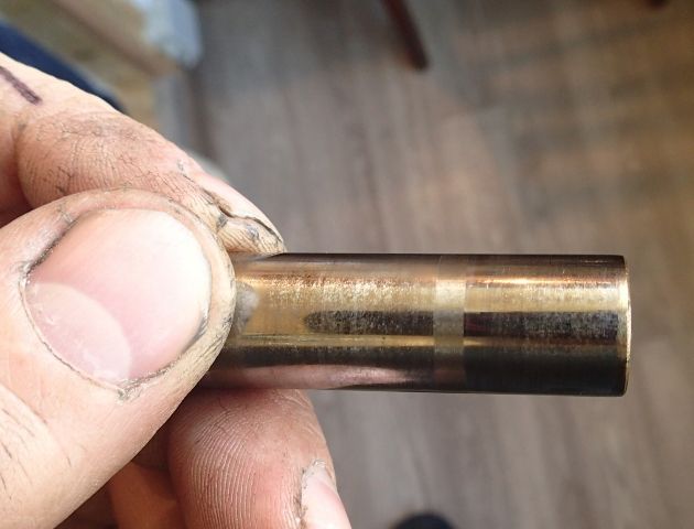

Разобрал для осмотра двигатель, интересовало прежде всего состояние бобышек поршней, пальцев и шатунных втулок, т.к. бобышки поршней были завтулены в 2013 г. В прошлом году тоже осматривал, было всё отлично, как и сейчас.
На фото видно, что палец даже по истечении 150 моточасов ещё имеет микронеровности от шлифовки при изготовлении. Померил микрометром нерабочий поясок и рабочие три части, никакой разницы в измерении :good: . Это хорошо, видимо нормальное 2-т масло и термостатированная система охлаждения, а также хорошая предварительная индивидуальная подгонка деталей дают о себе знать самым лучшим образом.
И хорошее качество самих деталей. Без этого тоже никуда не денешься. Пальцы сам делал или покупал? Новодел из старых запасов?
Пальцы современные из магаза, втулки ВГШ тоже(какая бронза - вопрос), они же стоят и в бобышках.
