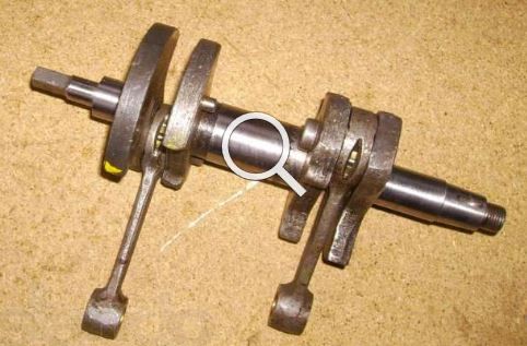

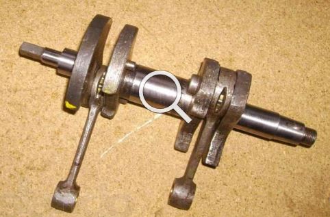

Ну зачем ты утрируешь? Да, с продольным люфтом 1мм надо менять втулку шатуна.
Но когда говорят : "Вот, разобрал мотор для профилактики, не нравится мне втулка, как то палец болтается вроде, а вроде и нет, скажите менять?" И думает хрен ли, не смогу разве, втулку куплю, молоток есть, дрель есть, развёртки нет... ну сверло куплю!
А можно внимательно посмотреть и увидеть выработку на пальце, купить палец большего размера, развернуть в поршне развёрткой если не лезет - там хоть насквозь через два места ровно и в тисках получится.
В гараж не попаду, мне в тисках в шатуны для 406го мотора втулки в 6м таксопарке, когда он ещё работал ставили, сделали, я их чуть не уиоп этими шатунами. Пальцы на глаз враскоряк стоят, один туда, другой туда... Я говорю : вы офуели! А они А чё, мы так ставим...
Я в гараже ещё посмотрел-посмотрел... и пошёл купил новые шатуны. Тогда по 400руб были, сейчас 1200 один.
А втулки были 80руб и установка их 200 за всё.
Показал бы я их.
Я что хочу сказать: Очень непростое это дело, менять втулки, чтоб получилось всё соосно.

Я тоже видел, и выкрошенные, и с провёрнутой втулкой, и с расплюснутой в одну сторону.
У меня в разрезанной 30ти литровой канистре шатуны и квалы "плавают", про запас. Есть те, которые в старые времена выкинули, а друг мой подобрал и отдал мне. Ведь если один шатун умер, другой перепрессовав можно использовать.
