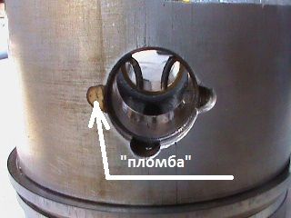

А у меня никогда не вылетал стопор поршневого кольца. Правда однажды при разборке обнаружил, что один стопор болтался. Что сделал с ним не помню, очень давно было.

нет,у меня не вылетали стопора колец,их просто съедало кольцом и кольцо проворачивалось со всеми вытекающими,может такие поршня бракованные шли

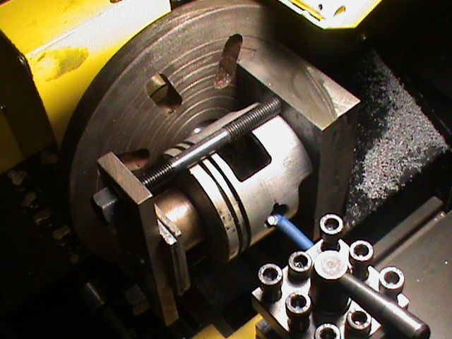

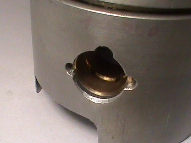

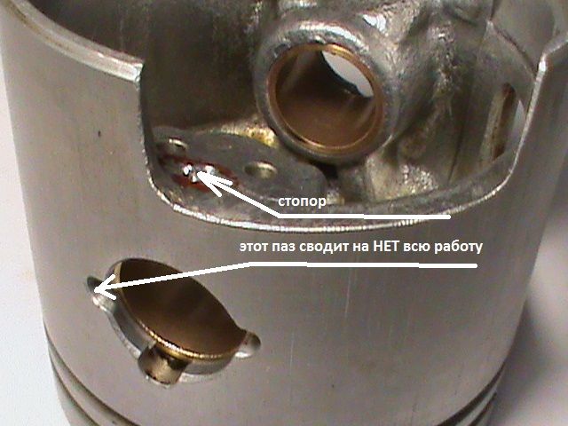

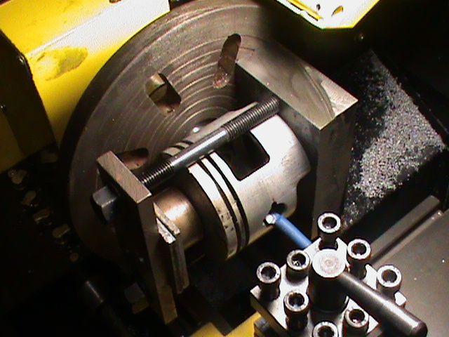

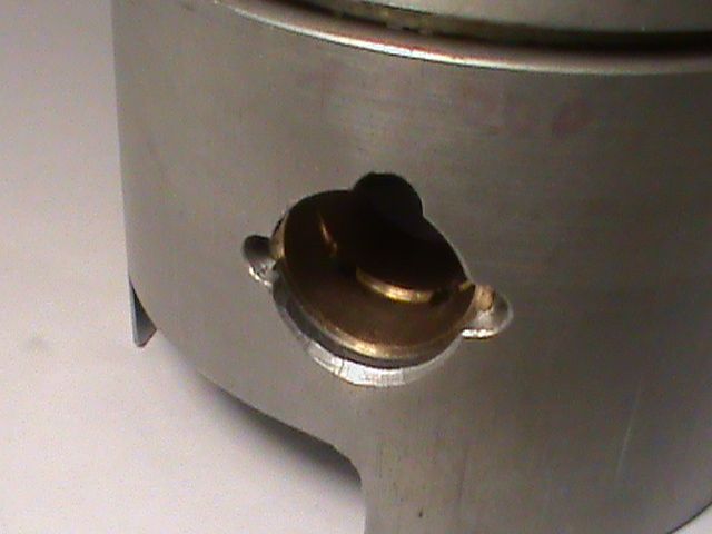

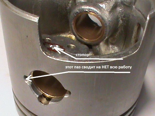

Поршни, что сейчас в продаже-БРАК. И в последние годы мне ни разу не удалось нормально подобрать соединение поршень-палец. Сами пальцы ещё ничего и даже соответствуют цветовой маркировке. Наружная образующая поршня в норме тоже. Но вот обработка отверстий под палец - полный пипец!!! :evil: :twisted: Если вставить палец и подрючить им в поршне, то потом хорошо заметно пятно контакта: огранка, как от развёртки. Чем они (производители) притирают бобышки и притирают ли вообще! :? В результате в первые же часы работы, даже на пониженном режиме, из-за высоких контактных напряжений происходят мелкие задиры и невозможность дальнейшей приработки с последующим очень быстрым износом бобышек. Для примера есть у меня в запасе совдеповские поршни с пальцами.Так вот в них бобышки контактируют с пальцем на 100% своей площади!! В итоге пальцы набили эллипс в последних поршнях за 100 моточасов :shock: (0.3-0.5мм) А сами поршни ещё очень хороши, всего 100 моточасов. Треск в моторе прослушивался очень хорошо свыше 4000rpm. Зимой попробовал решить эту проблему серьёзно: поставил бронзовые втулки в бобышки, как в большой Москве. И притёр по притиру бобышки каждого поршня к "своему пальцу". Вчерашняя контрольная разборка двигателя показала неплохой результат : детали неплохо притёрлись и люфтов не прощупывается. Дальнейшая работа двигателя покажет, надежно это или нет.
Расточку в поршне сделал ступенчатую, не стал трогать часть отверстия вместе с канавкой под стопорное кольцо(наружу втулка уже не вывалиться). В поршне сделал заранее две технологические прорези с каждой стороны для замера расточки. Но как оказалось зря, достаточно было настроить станок по какому-нибудь убитому поршню.Дело в том, что одна из прорезей попадает прямо на выхлопной канал, соединяя его с продувочным в неподходящий момент. Эту прорезь пришлось бормашинкой расширить внутрь и в стороны так, что бы внутреннее сечение было больше видимой наружной части и заделал её "холодной сваркой" ABRO. Заявленная температура эксплуатации до 260гр. Температура в районе бобышек согласно различной литературе 120-150гр.Даже если отклеится "пломба", то всё равно не выпадет, к тому же подпирается стопорным кольцом. Вот фотки.
