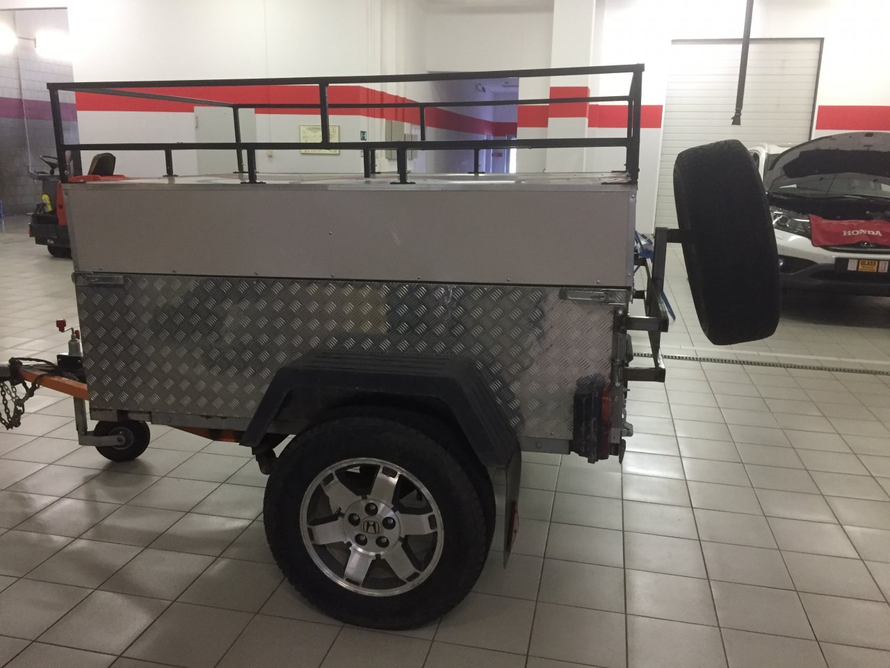

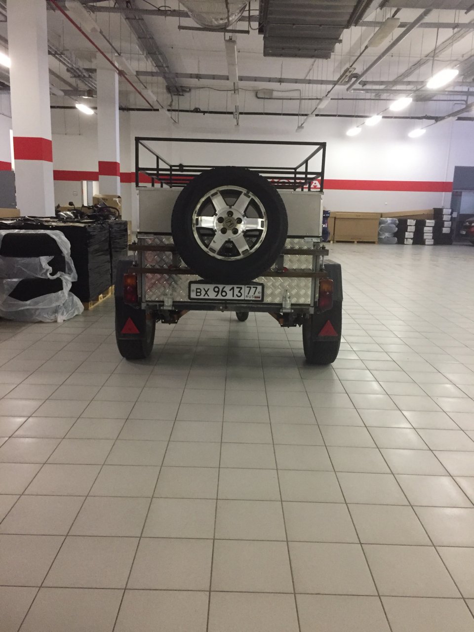

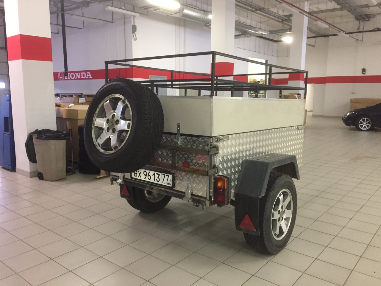

Почему ты считаешь эти прицепы эталоном? у них задача сделать масимально дешево. мы тут как раз их передеделываем.
Алексей, только на этом прицепе,тех времен, то что я знаю ( может ошибаюсь ), была применена независимая подвеска и считаю это очень хорошее конструкторское решение, то что сейчас все перешли на балку, тоже понимаю, дешево, сердито и надежно, но по мне хочу чтобы на прицепе стояла именно рычажная, по всем техническим параметрам она выигрывает у балочной подвески.
1 354
Андрей, сделайте тоже, тогда сравним, я не кичусь что у меня супер рычаги , готов сравнивать , исправлять, переделывать , но только с реальными людьми которые тоже такую вещь изготовили , но только не с диванными экспертами.

Ну с ценой да. Понимаешь, человек в восторге от себя, он гений, и оценивает он себя не по себестоимости, а как гения.
Да цена и для меня оказалась на удивление очень высокой, хотя старался использовать доступные запчасти , но оказалось запчасти и работа намного дороже стоят чем я ожидал когда все подсчитал, в моем понимании я рассчитывал на стоимость не более 10000р., но получилось то что получилось.
Нет не в восторге, и не гений, тут похлеще есть гении, а по поводу цен уже объяснил как и почему.
1 354
Андрей отлично выполнено, а общий вид можно?
Да забыл подписать. Сделав примитивную стойку, и меняя место крепления этой стойки к раме, ты будешь увеличивать или уменьшать жесткость подвески. Чашки для пружин уже будут не нужны, не будет проблем куда и как их разместить. Прицеп из под снега для общего вида выкапывать не буду.
Спасибо за совет, как оттает снег тогда.

Вадим, полностью согласен с вами, но те люди, которые мне отвечали ( не все ) у меня вызывают удивление, как они вообще общаются с другими. Ну по поводу денег ни мне не Вам судить у кого и сколько их.
16 511
1 274
Ну если ты проиграл по всем параметрам, зачем ты это на продажу людям втюхиваешь?.
На счёт дивана ты задрал уже.. Ощущение, что тебе не терпится письками на этом поприще помериться.
Я целиком с нуля уже два раза варил сгнившие прицепы, но я повторял удачные и обкатанные десетялетиями конструкции.
У тебя конструкция провальная изначально.
Слабая, колхозная, дорогая, не регулируемая, высокая, не надёжная.

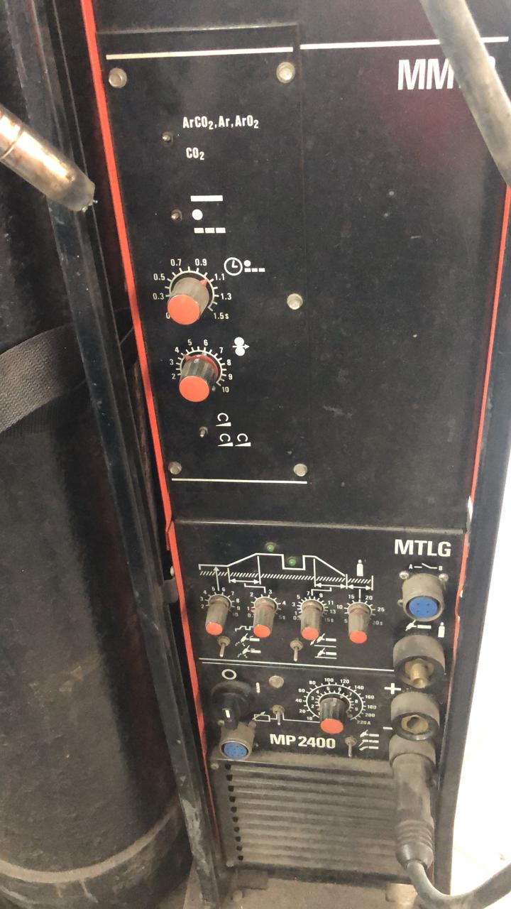

Вот это уже похоже на разговор и нормальное общение почти, если варил покажи свои труды , и шов сварной и общий вид прицепа и чем он лучше и какая конструкция, и никто тут не меряется или мы уже отвыкли от обычного общения? Провальная?)))) Кто сказал, вы пробовали такую конструкцию, есть нарекания, покажите их , я показываю какая она у меня и что пока у меня проблем с ней нет, а то что продаю , так я же вас не заставляю ее покупать. У вас конструкция " проверенная десятилетиями" регулируемая? Покажите тогда, расскажите, всем же будет интересно, а обсирать с дивана и хайпить много ума не нужно .
masterdrive
14.12.2014
2 169
754
Север
Вадим
"Струйка", "Пиранья",ОБЬ 3
МИНИ-2, ямаха 15-30
16 511
1 274
Как у тебя все неловко.....
Ну что тебе мой шов под антигравием и краской скажет?
Швы по другому смотрят, если ты не в курсе.....
Самый простой способ, это разрезать поперёк, отполировать рез и в микроскоп посмотреть,...., ну хотя бы в лупу помощнее..... Много интересного увидишь.
А ваще, без средств контроля швов, ответственных узлов!!!!! на продажу! ......, ну это хамство, как минимум.
Ну хорошо, давай по другому.....
Ты каким полуавтоматом варил????
Бытовым? Однофазным? От розетки?
Если бы твои швы были сделаны электродом, я бы тупо промолчал.
Регулируемая подвеска это уже давно не редкость, это когда она тупо двигается по раме, тем самым регулирует давление на шар. Кстати это очень важно!!!!! Заковыряться через крышу, можно как два пальца об асфальт. В ютубе роликов полно.
Самая стабильная, самая надёжная, самая мягкая, самая грузоподьемная, самая дешёвая ( не считая резиножгута-это ваще не подвеска),....., это рессорная подвеска на длинных рессорах.она и регулировке поддаётся очень послушно.
Лично я считаю ступинский прицеп на газелевских рессорах(по одному листу нового образца на сторону) идеальным конструкторским решением для прицепов такой размерности.

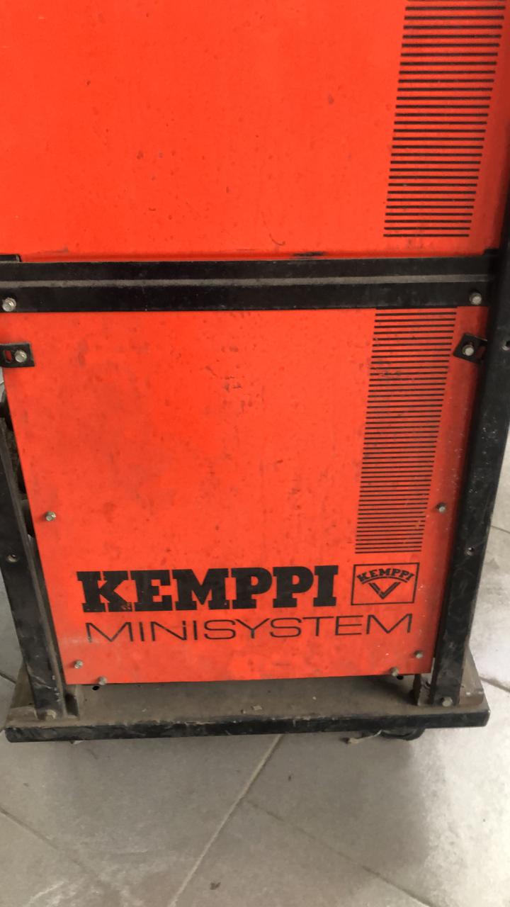

А что мы сразу перестали про шов говорить... как вы тогда шов на моих рычагах разглядели?
Полуавтомат фирмы KEMPPI, модель уточню отпишусь на память не помню.
Про электроды правы 100% , думаю ими в след раз варить.
Тоже про регулируемую подвеску согласен, так на то и меряется нагрузка на шар и делается развесовка а уж потом все окончательно устанавливается.

Да по фиг, насколько распиарен аппарат и как он вообще называется и сколько он стоит.
Я совсем про другое....
Чтобы уверенно проварить твои железяки полуавтоматом, именно полуавтоматом!!!! - он не должен быть балалайкой однофазной.
Это должен быть серьёзный промышленный аппарат 380 вольт, трехфазный.
На бытовой срани, и на том же расхваленном" кемпи" включительно, полуавтоматом корень шва насквозь не пробить с одной стороны, 100% го провара не будет, особенно в поворотах шва через углы.
Разделки под шов, я тоже не видел на твоих фото.
Красоты на поверхности навести - это да, тут однофазный "кемпи" мастер..., а корень?
Профессиональные аппараты у них, ясен пень на высоте.
Но бытовая срань не сможет вытянуть столько тока из одной фазы.
Это я к тому, что если ты ещё и в оборудование правильное вложишся, то твоя подвеска станет 100 кило₽ стоить.

Очень просто, нету на нем столько цвета побежалости, сколько я бы влупил в железяку такой толщины.
Не прогрел ты шов.

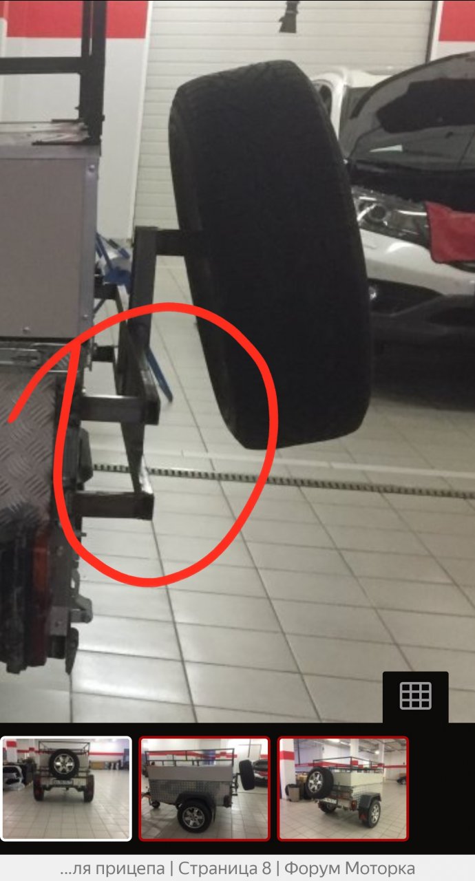

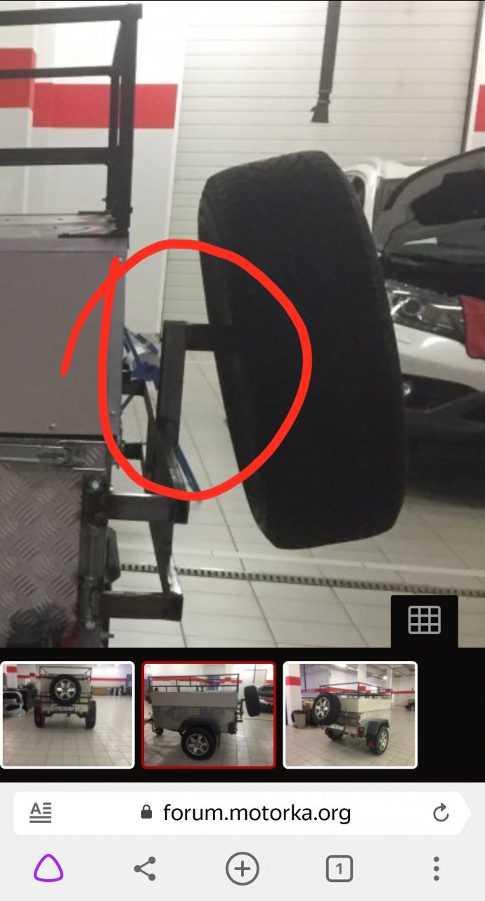

Какая-то бредовая схема. Квинтэссенция ошибки, о которой только что Теленков писал. Как тележка железяки внутри цеха возить недолго проработает.
Прочитай аннотацию и посмотри, кто провел подход к конструированию прицепа,здесь сделан упор на конструирование пола.....студент 5 курса...почта у него -десиптикон..... :) статью привел для того ,чтобы посмотрел ,как осуществляется подход к проектированию.....достали уже автослесари-сварка,болгарка,молоток....а фундамента знаний ноль....хотя бы поинтересовался ,правильно ли он осуществил подход к изготовлению своей подвески? Выложил блинколхоз,и цену 60000₽,да ещё с амбициями-не оценили его гениальность.....кондуктор из фанерки!!!!! Сделал в нем прихватки по углам ,а потом без кондуктора обварил по кругу....слов нет ,комментировать его каждое действо изготовления...Лаврова в студию!!!!!!,с его знаменитой фразой......

Кто тебе сказал что бытовой 220 полуавтомат 4мм непроварит профель???ты попутал немного, 220 несможет метр шва(к примеру) проварить , на плите,а 50мм и темболее агрызак, да и в щели шве, налегке

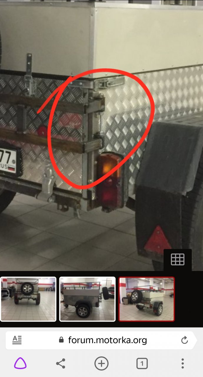

И вот это ездит по дороге? И это сварщик школьник сваривал , второй раз смык в руке держа,
