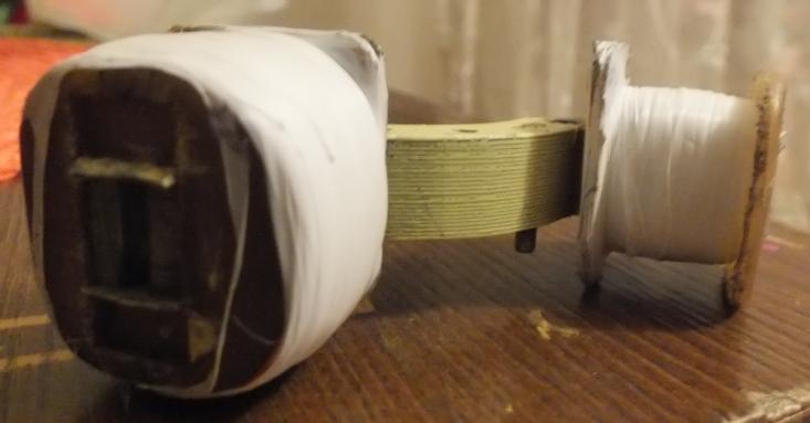

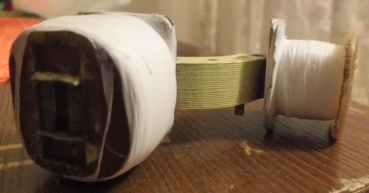

Всем привет! хотел бы с Вами посоветоваться по следующему вопросу: по осени на своём экспериментальном НЕПТУНЕ собрал схему Дмитрия...первые впечатления были не передаваемые в сравнении с кулачковым зажиганием, да Вы и сами всё знаете...Но учитывая, что катушку мотал проводом 0,14 на одном каркасе, то естественно получилось достаточно раздутой(объёмной) и в процессе работы маховиком зацепило и перетерло витки (не сразу, может люфтит немного вал). я разобрал обнаружил, и смотал витки с первичной обмотки и перемотал вторичную (было 6000 и 700 витков, стало порядка 4000 и 500). естественно мотор после этого хуже стал заводиться и работать не так стабильно...Но всё повторилось...маховиком задело витки...Руки опустились и я забросил это дело... Теперь решил воскресить начатое дело... Принял решение делать на двух каркасах-раздельные катушки... Вот намотал 6000 и 2000 витков... да вот там где 6000 витков получилось западлицо с краем стенки где контакты. Теперь ломаю голову смотать немного или прокатит и история не повториться...рукой осевой люфт на валу не чувствуется, но как то люфтит сама площадка где крнпяться катушки... Кто-нибудь сталкивался с подобной бедой... Буду благодарен за дельные советы!

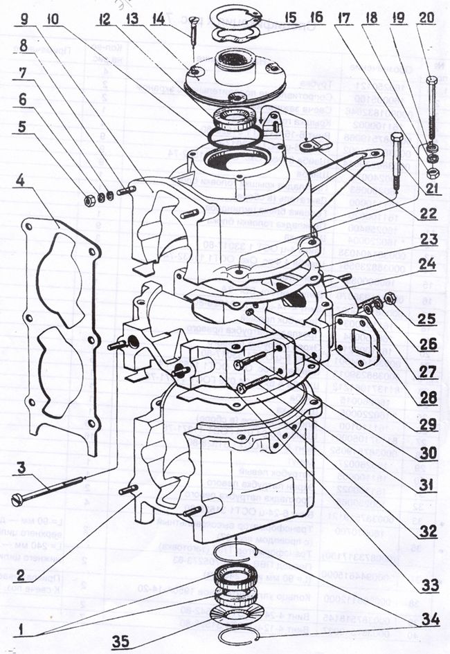

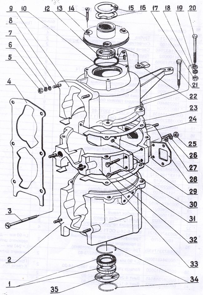

А шайба пружинная не потерялась?

вроде только стопорным(разрезным) кольцом фиксируется площадка мех зажигания...что за пружинное кольцо???

Шайба пружинная стоит по каталогу поз.16

Позиция 16

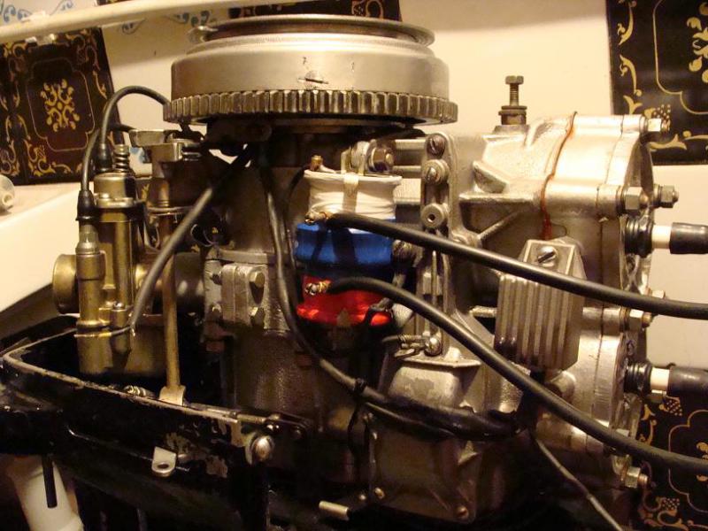

Дмитрию огромное спасибо!!! поставил сегодня его надёжную схему, мотор после переборки, карб не регулирован, за неимением двухискровой катухи поставил родные тлм, поставил дабы удостовериться в работоспособности, со 2го рывка шморгалкой(стартер даже не подключал) мотор заурчал так, как никогда не работал, я выпал чес слово, что же будет после регулировки и установки катухи от Оки??? Дима поклон!!!

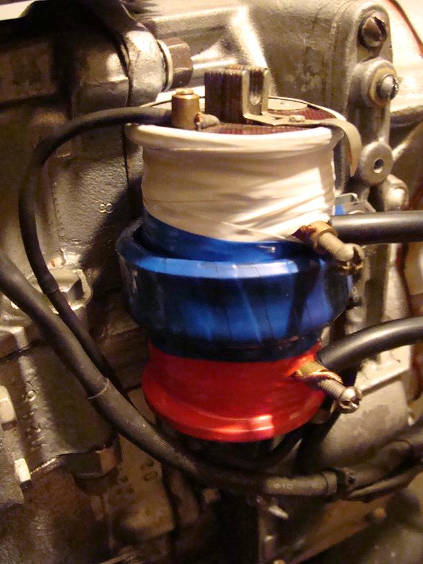

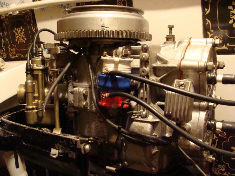

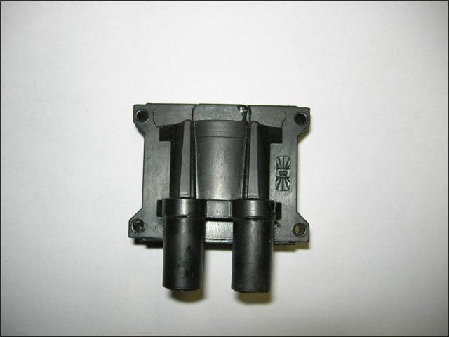

Сегодня немного облагородил мотор, поставил двухискровую катуху от мотока Днепр-11(надёжность проверена годами, ниразу зажигание не подводило). Работает-песня :), лучше чем с родными тлм, видео не снял фотик сдох. Пара фоток сегодняшних, особ катуха мне понравилась, патриотично :good: :) надеюсь остались патриоты настоящие как я :roll: :) :pardon:

Рано обрадовался... :sorry: сдохла катуха не прожив и пары дней, дого видать на улице валялась... :? поехал за Волговской

Надо было не Российский триколор делать на ней а серп и молот нарисовать мож и не сдохла бы!!! тож хвалил пока на Днепре стояла, а тут несколько лет уже провалялась в сырости, видать приказала долго жить. Поставил сегодня от Волги двухискровую, вот стартер доделываю и мотор к сезону готов.

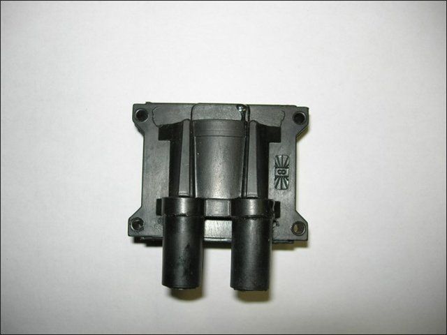

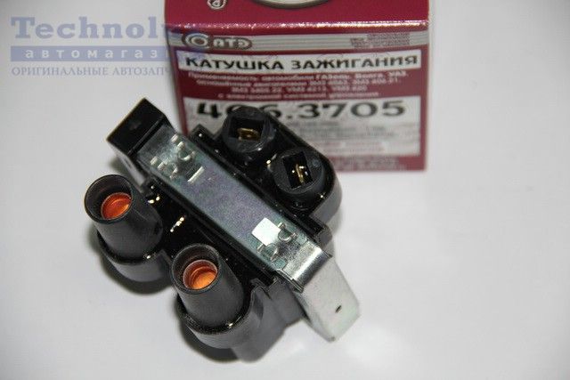

добрый вечер подскажите пожалуйста от чего зависит мощность искры я спаял на нептун зажигание по схеме №2 с диодным мостом которая но искра очень слабая катуха зажигания от газели
катушки от газели разные бывают, хорошие производства СОАТЭ и изолируйте сердечник от массы уже писал об этом.

домотал 1000 витков искра стала мощная а катушка от газели у меня такая счас заработало все на много лучше спасибо за помощь
