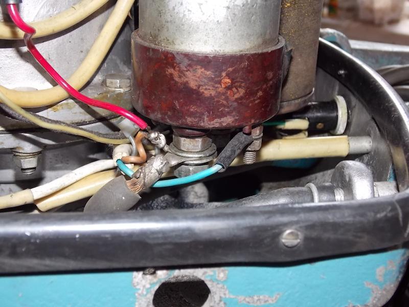

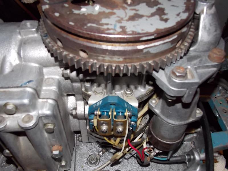

привет всем. поставил стартер на нептуна заводиться отлично незнаю как зацепить провод для зарядки акб
12 410
3 898
Фотку стартера кидай на моторе нарисую.

попробую завтра. стартер вихря с горем пополам пишу скомпом не в ладах
Андрей у нас ГУРУ , сейчас поможет!!!
Выпрямитель у тебя стоит? Если да то просто подключи с плюса выпрямителя провод через предохранитель 10А на клемму стартёра с которой провод на АКБ уходит вот собственно и всё. Ну примерно как то так на моём Вихре сделано предохранитель я впаял сзади блока.
