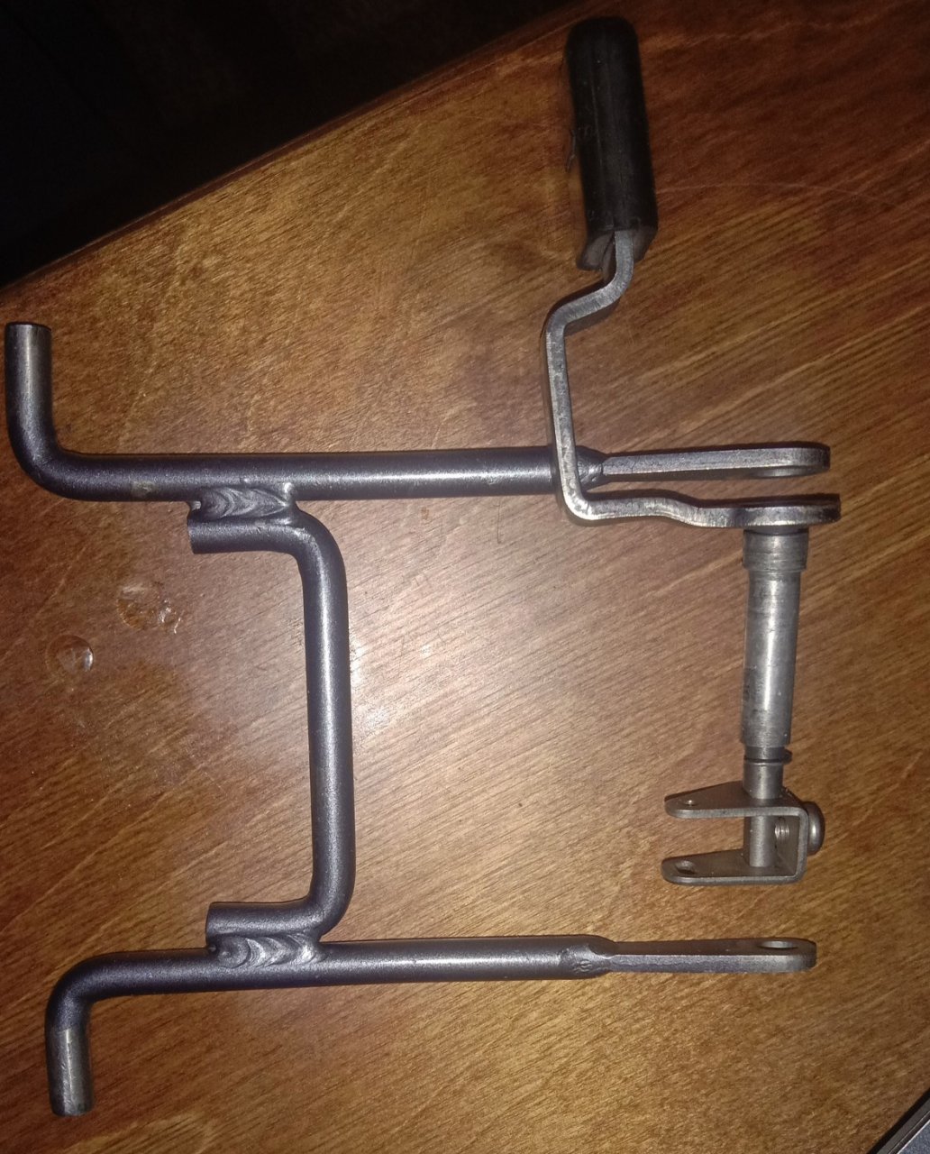

Забрал сегодня мотор. Хозяин снимал струбцины, хотел на микатсу приспособить. но не подошли. Теперь не хватает кое каких деталей с фиксатора. Но это мелочи. Посмотрел эндоскопом в цилиндры - ничего криминального не увидел. Попозже попробую запустить. К сожалению документы не нашли. Разбирать пока не буду в любом случае, потому что, если вдруг понадобятся какие запчасти, все равно здесь их нет. Пусть лежит до зимы, дома уже в гараже буду разбираться.

Сфотайте этот узел, как он должен стоять, и чего здесь не хватает.
