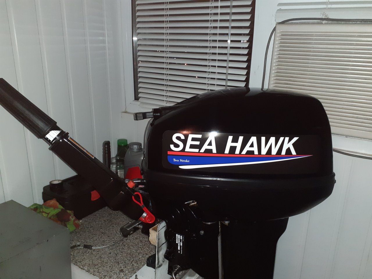

Напуганный проблемами китайских лодочных моторов решил подготовить своего китайца к жидкой воде.
Проверил и уплотнил резиновое кольцо тяги включения передачи дополнительной прокладкой. Установил самодельную шпонку крыльчатки из нержавейки , дополнительно проверив плоскость пластины помпы, заменил масло в редукторе. Разобрал и промыл карбюратор(нашел стружку в системе холостого хода) ,настроил открытие заслонки и УОЗ . И самое главное , смазал ВСЕ болты крепления ГБЦ, выхлопную крышку , сапог и крепление двигателя водостойкой смазкой. Не знаю как на Ямахе, но китайцы пренебрегают сей процедурой. При первичном запуске двигатель работал стабильно -нормально. Все возникающие проблемы буду описывать в процессе эксплуатации. У товарища проблем двигатель не создавал более 3х лет.
