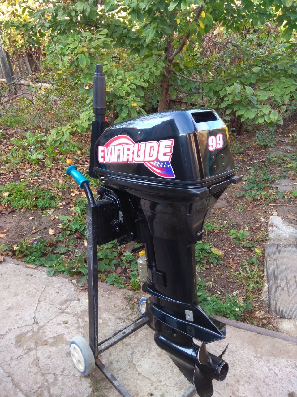

Я его не сам красил, авто химией помыл и мелкой наждачкой глянец сбил и в авто молярку отдал. Дунули два слоя краски и три лака ( краску и лак купил), маляр знакомый цену не гнул 1500р за работу взял. Я немного зарядку с гены доработал, штатный выпрямитель отключил, поставил выпрямитель-регулятор и розетку вывел чтобы провод автостарта при транспортировке не мешал.
По любому — зато красиво:)))

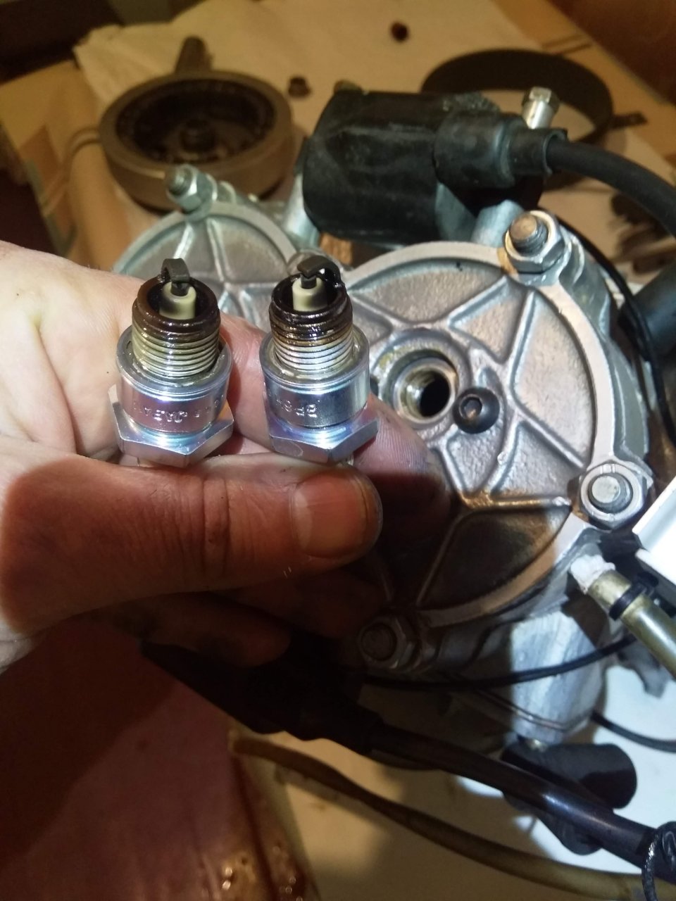

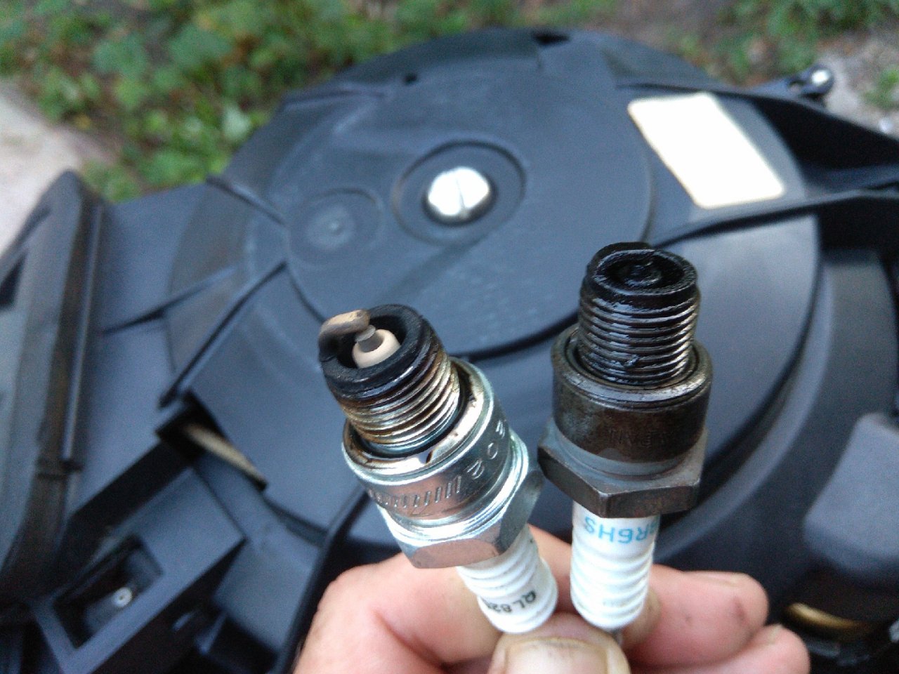

Сергей, на истину не претендую но имхо на работу мота может влиять не только масло и бенз. Как вариант не правильно установленные свечи. Вот мой пример: сменил мот два сезона назад, первый сезон не куда не лез ( не мешал техники работать). Рыбалка, в приоритете, идёшь тролом смотришь в эхолоте перспективные места ставишь точки, на обратки обкидываеш джигом. Заметил такую хрень, при проходе на холостых определенное время, при дальнейшем наборе газа, троит нижний целиндр ( особенности всех 2т мотов) тупо засерает свечи. На второй сезон начал " копать инфу" по форумам. Выяснил что у меня стоят свечи нгк ( по сути аналог каталожным чемпион) но как оказалось по факту аналог только по бумаге. Заказал по инету оригинал согласно мануала, от результата опупел. Бенз и масло тоже, условия эксплуатации теже, а результат, противоположный. Если короче и по сути, то НГК по факту были холодными ( хотя замена каталожных по мурзилки) и тупо не дожигали смесь, отсюда все беды " охов- вздохов" мота. P.,S. С лева аналог, с право НГК.

..... на истину не претендую но имхо на работу мота может влиять не только масло и бенз. Как вариант не правильно установленные свечи...
+++ Бесспорно :good:
Вот мой пример: Если короче и по сути, то НГК по факту были холодными ( хотя замена каталожных по мурзилки) и тупо не дожигали смесь, отсюда все беды " охов- вздохов" мота. P.,S. С лева аналог, с право НГК.
+++ Оч. интересно ! А кто устанавливал " НГК ??
Предполагаю бывший владелец. А может про бывший, моту то 30лет. Да и каталожный чемпион в дефиците. Я в Ростове не нашел с Москвы заказывал, доставка почтой дороже свечей. Общий цените как у иридивых вышел, :shock: да и хрен с ним. Не жили богато, нех начинать.;)

Сергей, на истину не претендую но имхо на работу мота может влиять не только масло и бенз. Как вариант не правильно установленные свечи. Вот мой пример: сменил мот два сезона назад, первый сезон не куда не лез ( не мешал техники работать). Рыбалка, в приоритете, идёшь тролом смотришь в эхолоте перспективные места ставишь точки, на обратки обкидываеш джигом. Заметил такую хрень, при проходе на холостых определенное время, при дальнейшем наборе газа, троит нижний целиндр ( особенности всех 2т мотов) тупо засерает свечи. На второй сезон начал " копать инфу" по форумам. Выяснил что у меня стоят свечи нгк ( по сути аналог каталожным чемпион) но как оказалось по факту аналог только по бумаге. Заказал по инету оригинал согласно мануала, от результата опупел. Бенз и масло тоже, условия эксплуатации теже, а результат, противоположный. Если короче и по сути, то НГК по факту были холодными ( хотя замена каталожных по мурзилки) и тупо не дожигали смесь, отсюда все беды " охов- вздохов" мота. P.,S. С лева аналог, с право НГК.Посмотреть вложение 196156
Немного не верно выразился ты. Смесь то сгорает одинаково от искры. Свечи не повлияют на дожиг смеси — если пыхнуло то пыхнуло все. Тут выбросит недогоревшее может только если очень, очень переобогатить смесь — но свеча тут будет не при чем. Холодная или горячая свеча это ее способность самоочищатся от нагара или противодействовать калийному зажиганию при работе двигателя..
То что от правильной свечи на моторе зависит его работа — верно сказано. Даже на авто поставишь свечи не такие как надо мотору — сразу чувствуется что не то что надо в работе мотора. Так что от свечи зависит много..
Да и у тебя на фото видно какая свеча очищалась а какая нет — конечно при условии что с мотором в этом котле все гуд:))

Менял сальники на голове нептуна недавно. Свечи после сезона тролл(70%), марш(30%). В начале сезона специально купил с калильным числом 6. (горячее). До этого стояли 7е. Было не плохо, на марше, но на троле приходилось делать перегазовку иногда. Засирались. С этими мотор работал часами с оборотами 1200-1400 без преувеличения. NGK BP6H. Пропорция 1:30-1:33. Граммы не мерял. Как по мне - немного перегретые, и если маршем ходить постоянно - думаю лучше будут 7е. Причем вожу с собой и Bosh, и Denso. Главное, чтобы свеча была исправна, а калильное число подходило под ваши условия работы. На бренд смотреть уже в последнюю очередь.
196174
Ну это я так, своими словами объяснил (пордон). Пробовал ставить в разные горшки разные свечи. В верхний НГК в нижний чемпион, через пол дня менял местами ( условия эксплуатации теже). НГК везде засерает хоть в нижним хоть в верхнем. Выкинул их и купил в запас новые с большим калийным числом. Не ставил пока, весной попробую ради интереса.
Так она же холодная будет.. сдается мне надо в обратную сторону «копать»...
