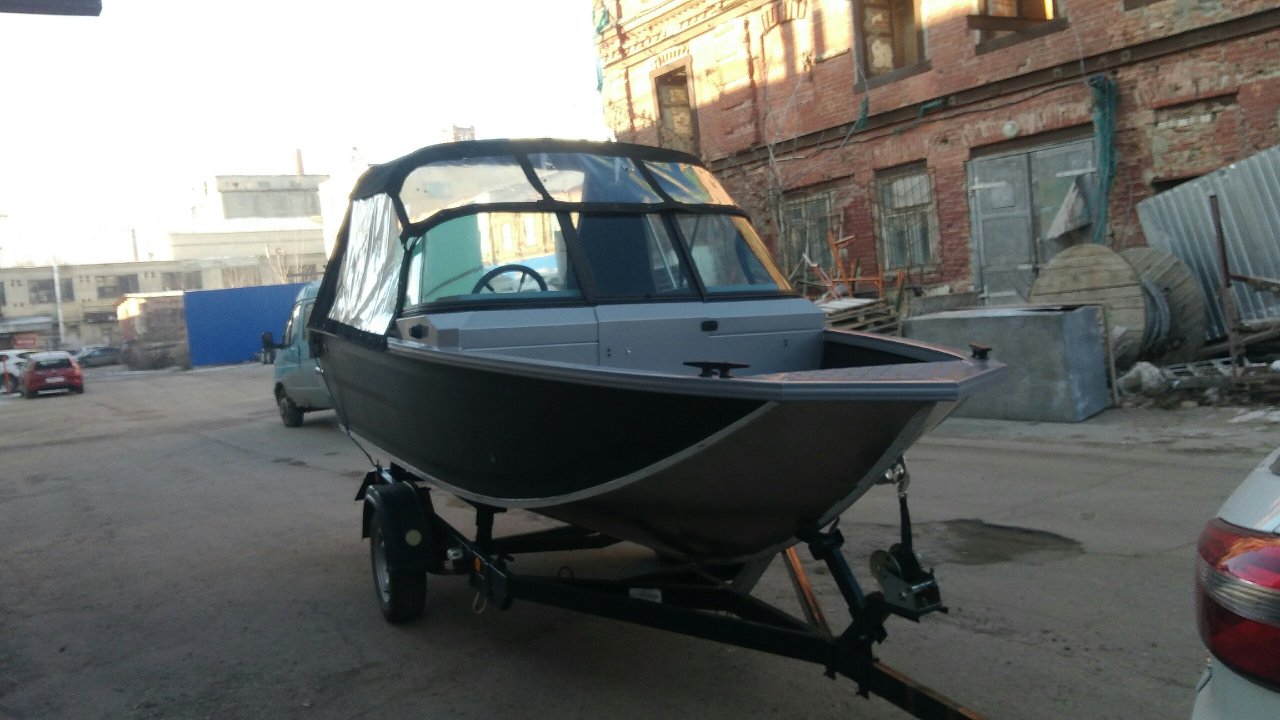

Тележка напольная прикольная )))) Вот только не узковата ли у нее база, лодка не завалится, если в нее залазить с борта?
Они так в магазине стоят.
Я облокачивался всем весом чтобы дверку открыть - держится. Сейчас стоит на такой:

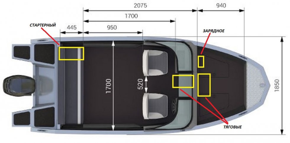

На обычной 46ой от заднего рундука до передней стенки около двух метров. Надо, кстати, будет замерить поточнее. Передние сидения вытаскиваются, далее накачивается двухметровый матрац и можно спать в полный рост. Нашёл картинку в примерными размерами от старой модели. Сейчас лодки как минимум шире:

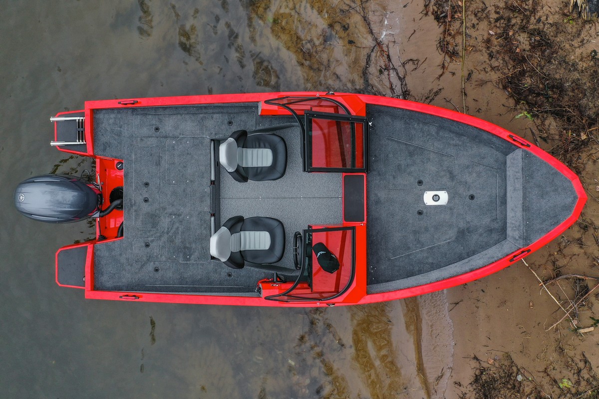

А вот компоновка Х3. Стекло смещено ближе к центру, пола спереди почти нет из-за задней платформы. На задней платформе места для сна также недостаточно.
Все понял. Я просто проблему ночевки вообще не рассматривал — никак.. В живую наверное еще было бы понятней:))

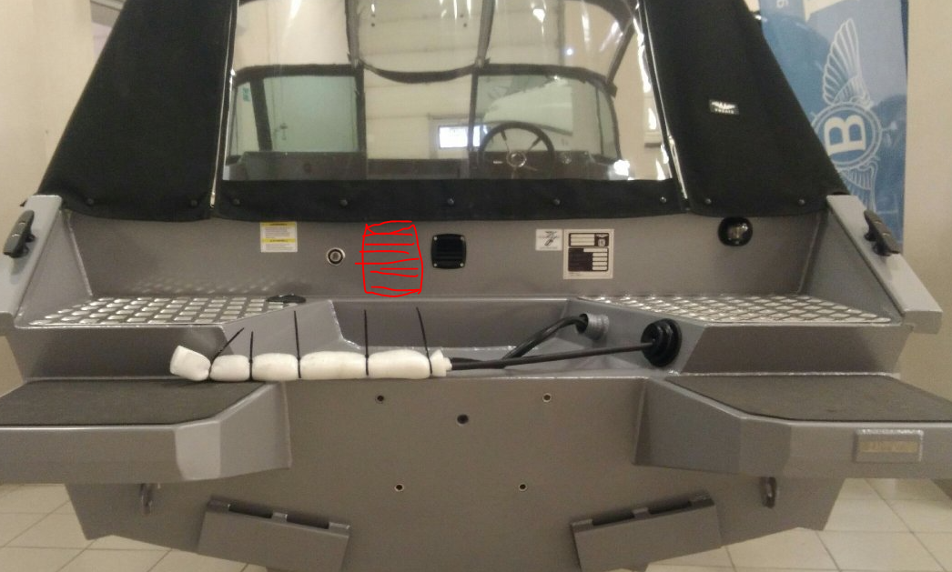

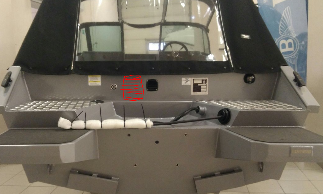

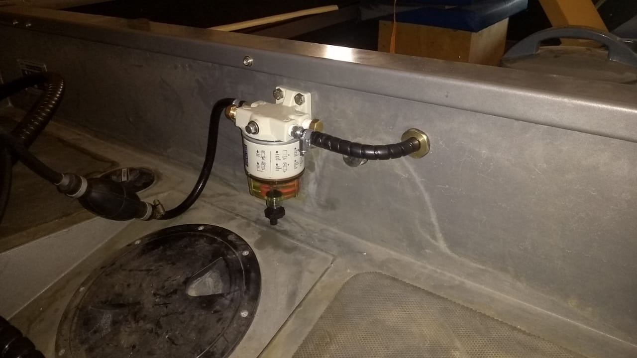

Добрый день!
Думал брать/не брать, но всё же купил я себе фильтр-сепаратор.
Куда его лучше поставить? В задний рундук или повесить на заднюю стенку рядом с рецессом? Куда-нибудь сюда:
197431
В чём собственно проблема... Говорят если стоит в рундуке - будет там постоянно бензином пахнуть. Правда ли?
А назад ставить как-то страшно. Снимут ещё...
8 546
3 288
У меня стоит в рундуке-ничем не пахнет.Он же герметичный-все соединения герметичны.А запах будет,если будет утечка.

Я поставил снаружи, обслуживать удобнее.
Чуть позже в гараж выйду сфотографирую.

...... если снимать соберутся, то скорее с мотора начнут :D

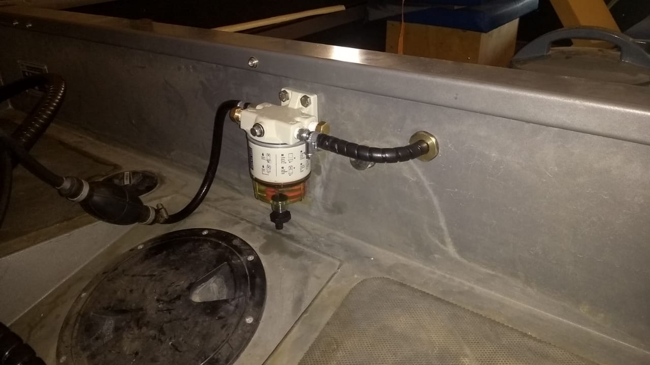

Вот так поставил себе.

Обслуживание заключается в, как минимум, замене фильтрующего элемента и сливе воды.
Элемент меняют по регламенту, а воду сливают по наличию.
Спасибо за комментарии! Весной напишу, как сделал:) Пока склоняюсь к рундуку.
