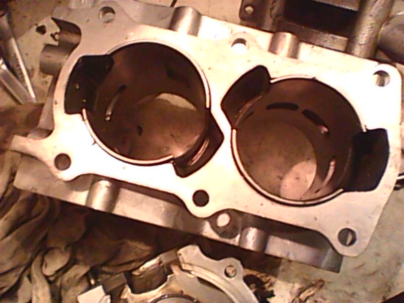

День добрый всем. По случаю, достался 23 Нептун в разобранном состоянии, после длительного лежания где-то в сыром месте, т.е. блок однозначно под расточку) и захотелось мне переделать его в 25. Отсюда появилось несколько вопросов.
1. Вы все пишете о тонкости гильзы 23-его, но вчера померив, обнаружил, что у меня толщина гильзы около 6,3-6,1 мм. Мерил толщину снизу, где гильза выступает из блока. То есть получается, что при расточке остаточная толщина будет около 4 мм. Мне кажется этого достаточно.
2. Вопрос к Володе Бешенному по поводу поршней с Вихря. А продувочные окна у поршней совпадают, и еще самый больной вопрос: есть ли смещение оси поршневого пальца относительно оси поршня. Потому как если поршня от Вихря не подойдут, при цене за новые от Нептуна 25 1800руб-2300 руб и прочая мелочевка за такие космические деньги, то смысл переделки теряется полностью. Проще купить НекроДжонсонон какой ни будь и вложится в его капиталку.
3. Теперь по колену вопросик вот какой У колена большой люфт в шатунных подшипниках, но есть хорошее колено от Нептуна 18, кто ни будь знает, подойдут ли пальцы кривошипа от 18-го к щекам 23-го колена.
Плюс какой допустимый люфт у подшипника средней опоры, у меня около 0,09-0,1 мм.
Это много, или еще колено послужит?

К сожаления, а может и к счастью, я живу не в Москве, а покупать поршня не посмотрев на их качество, как то не комильфо. Я уже насмотрелся на ремонтные поршня как бы индийские, а в натуре отливки из китайского сарая. В Питере, пока не нашел. А вот Вихревские есть, и нормального качества. Нашел размеры вихревских поршней но не нашел размеров Нептуна. Наверное, возьму для пробы, а там видно будет.
А по поводу перепресовки колена, может, кто ни будь, что ни будь сказать. Уж больно не хочется, если не подойдет, курочить колено с Н18.

И еще, вы точили 23й блок или покупали новый от 25ого?
И если точили то углубляли, вы продувочные окна в блоке (которые глухие)?

Сергей я покупал блок у Александра из Москвы новый блок а вкартере под гильзы протачивал гибким валом и маленькой фрезой.Если есть токарь то это вообще просто я выше всё описывал.
Продувочные окна не трогал потому как они на н-25 такие же вся разница только в выемки для 25 х гильз в картере.

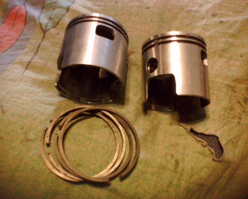

Вот наконец то достал ,благодаря Алексею (zavitay) поршня на Нептун-25 теперь поставлю не коцаные и будет мне счастье.

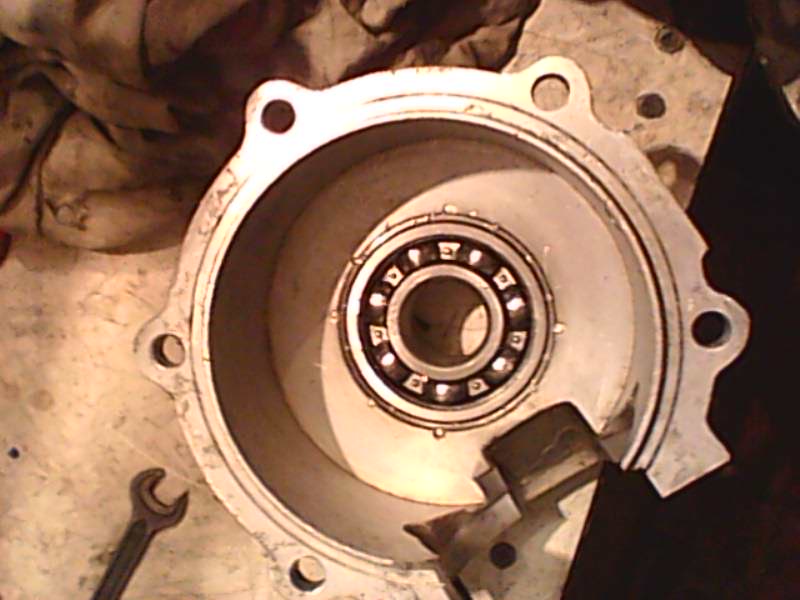

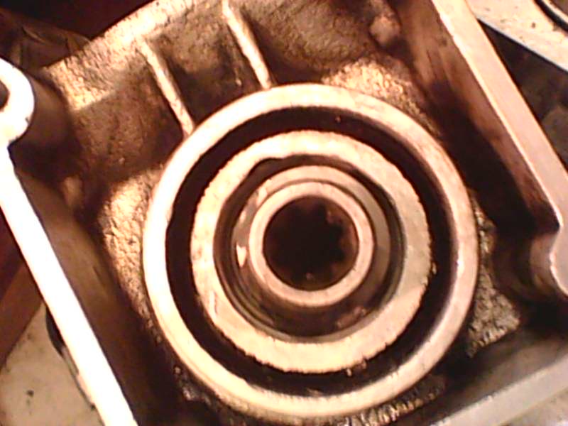

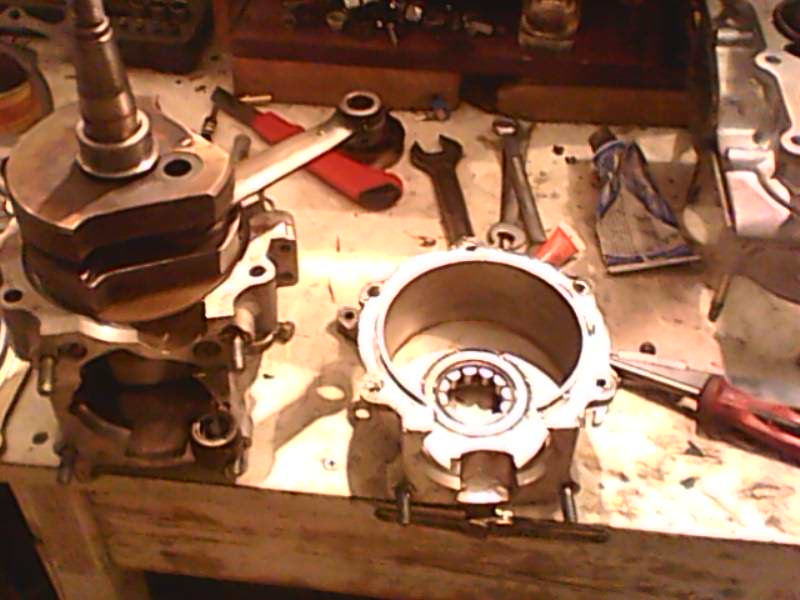

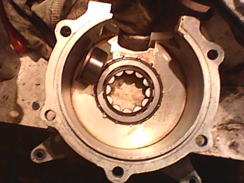

Виталь я в твоей теме накрапаю. Переделал я своего нептуна под поршня на 67.Это максимально что можно выжать с этого блока. Больший размер туда уже не втиснуть. Картер растачивал у расточника. По людски :) Вообщем осталось несколько фоток. Если интересно откомментирую. Нижняя опора КВ ставится"насмерть" На КВ проточка под стопорное колечко . Виталя в курсе Он Джоника делал наверняка столкнулся. Верхний подшипник роликовый.....

Под какие поршни растачивали? от нептуна 25?
И какой толщины получилась гильза?

Да Н 25 Гильзу не мерил Были гильзы с завода Блок пришлось под них расточить. Затем растачивали гильзы под поршня. Головку можно ставить родную только прокладку купить от Н 25. Есть еще пара заводских гильз Могу продать

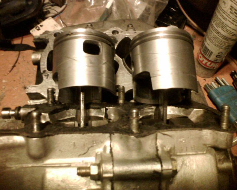

Поршня Н25 родные Кольца В 25 Ява старушка 350кубиков
