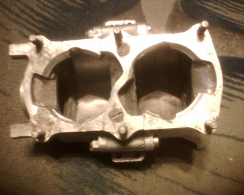

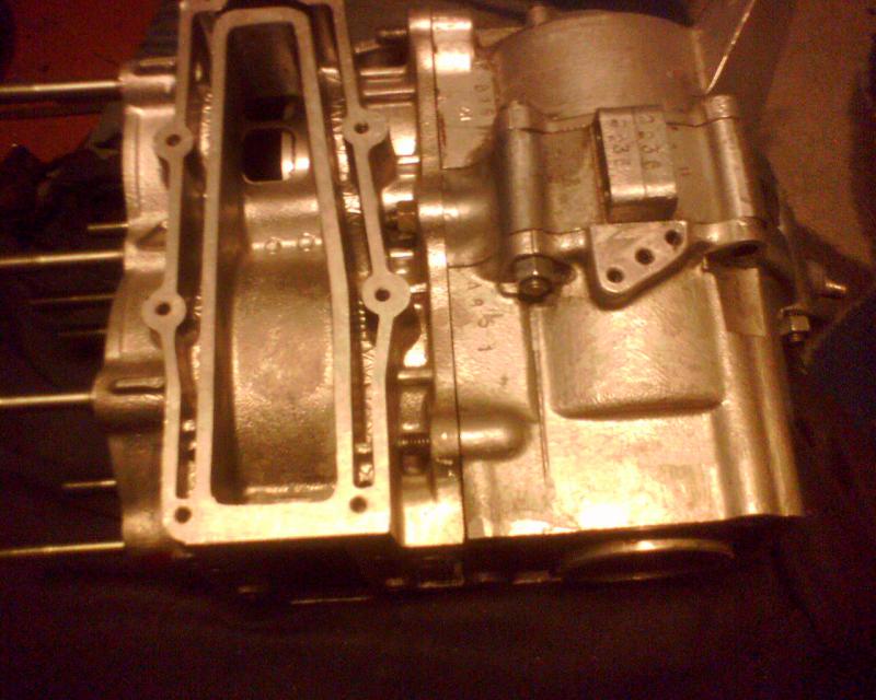

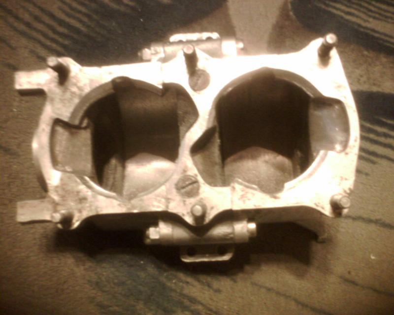

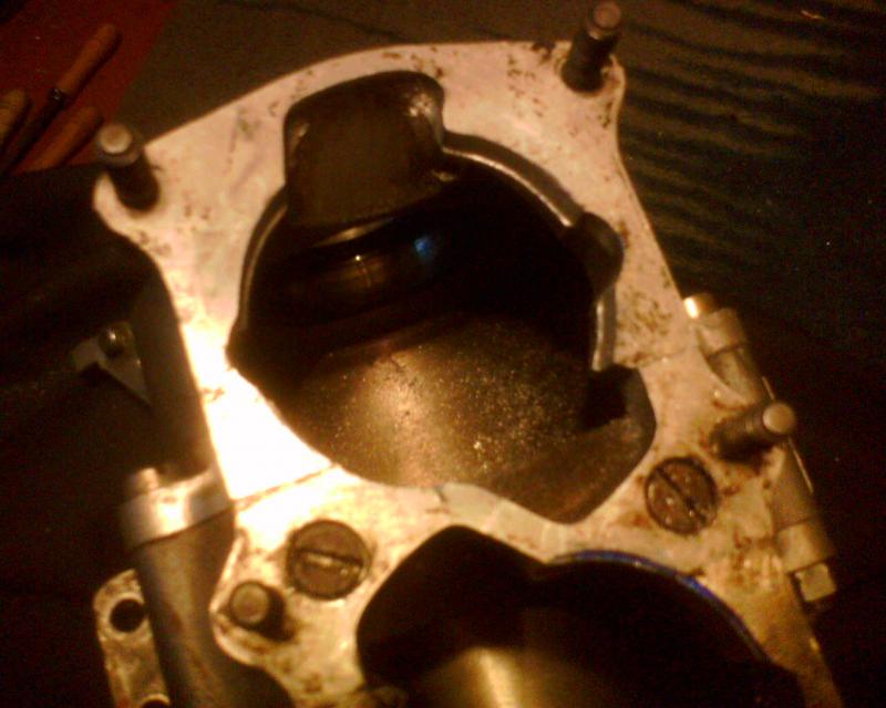

ну вот за два дня работы напильником подогнал картер к цилиндрам в принципе это и есть самая главная фишка по перделки Н-23 в Н-25.Глбина фрезеровки у меня получилась 8 мм без прокладки.Такой припуск дал из за боязни что холодный не цепляет а разогреется или люфты появятся чтобы поршень по картеоу не колотил.Теперь надо пердохнуть а то пальцы болят и полировать впуск и выхлоп.

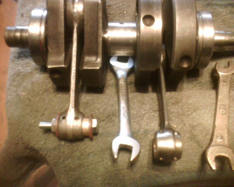

Re: Кто переделывал Нептун-23 в Нептун-25

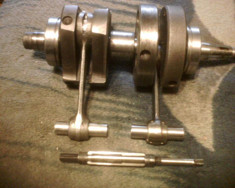

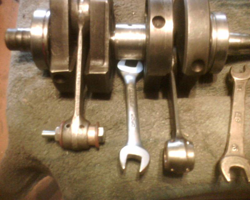

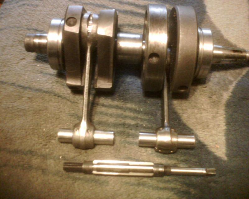

Теперь разобрался с шатуными втулками были разбиты в хлам.Старые выпресовал запресовав новые,прошёлся развёрткой регулируемой и проколотил шариком от подшибника 15мм пальчик сидит как в сказке.Одно может огорчить что бронза сегодня может быть плохой так как я сам её не лью ну а кто льёт он не расскажет.

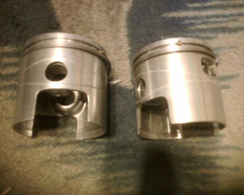

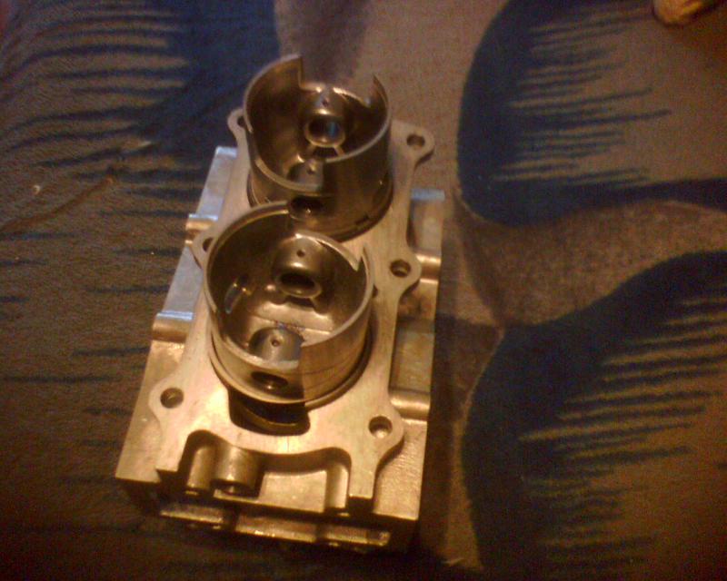

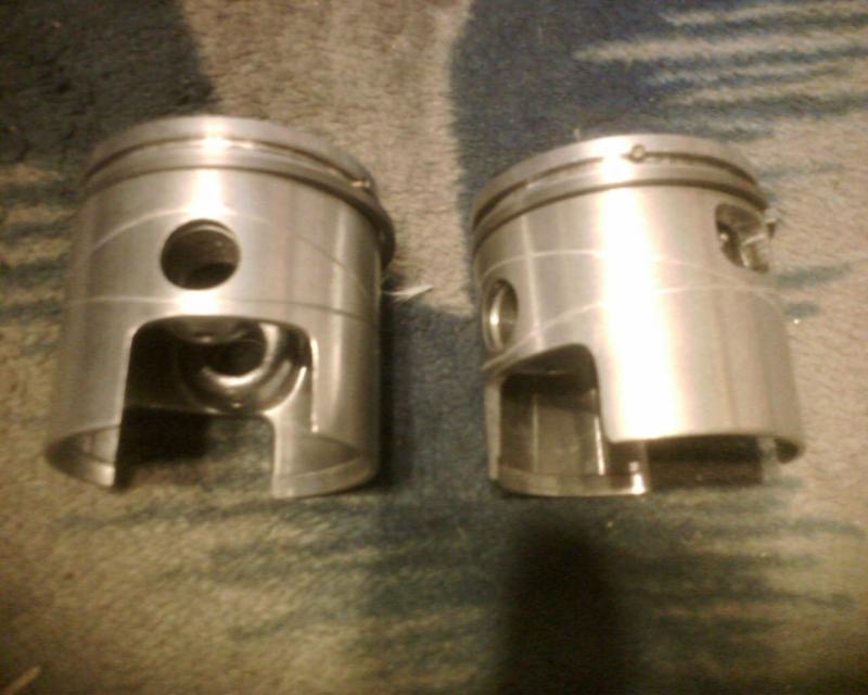

вот такую насечку делаю на поршнях это от мотогонщиков для лучшей смазки чтобы смазка скапливалась в каналах и в экстримальных условиях эксплуатации выручала.

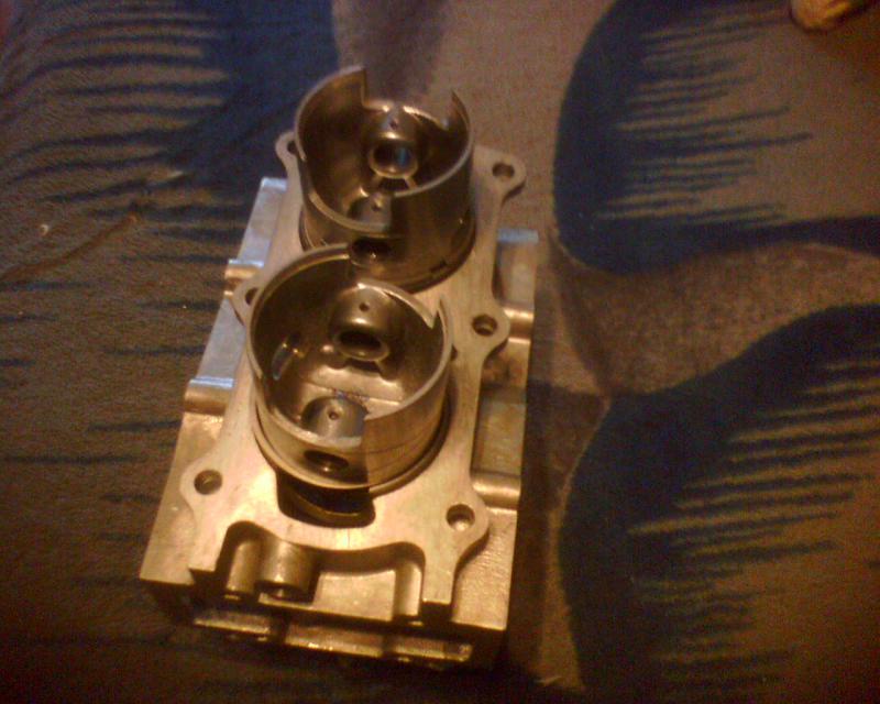

воткнул поршня всё крутится поршни юбкой не задевают,достал бензанасос от снегохода ТАЙГА буду ставить на Нептунчик.На Вихре пробывал работой и производительностью доволен

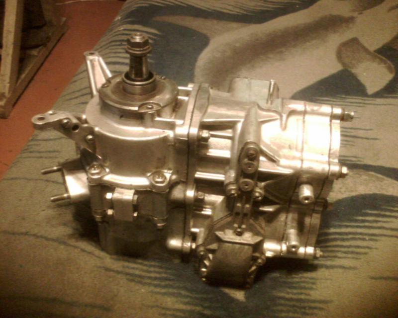

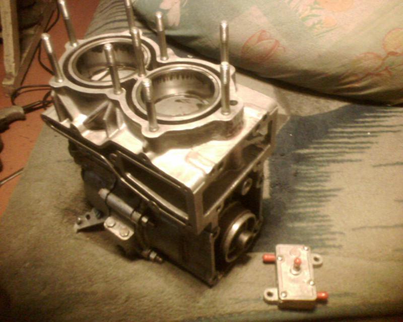

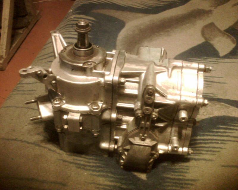

Ну вот и собрал не спешно мотоголову Нептун-25 тепрь надо нести на токарный станок обкатывать на холодную .Жду присадки АФК от Михалыча.

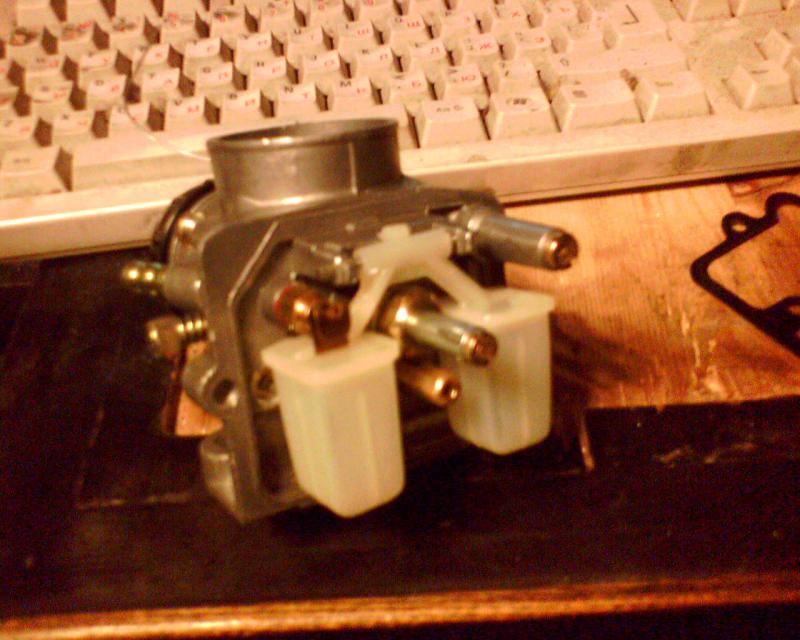

ПВХ,Самдельная с тонелем
САНЯ да позвони по скайпу Володьке и всё будет гуд.На 25 жиклёры будут больше а принцип просверливаешь сверлом нужного диаметра а потом циганской иглой трёх угольной без фанатизма как шарошкоё делаешь конуса в жиклёрах.И когда свечи становятся нужного цвета в смысле не беднят и холостой ход регулируется,это и всё настроено.Я теперь на 23 беру выворачиваю из к36 жиклёр 360 или они есть в ремкомплектах для к65 а для жилёра холостого хода всё одно разшарошивание до тех пор пока холостой ход не появится.

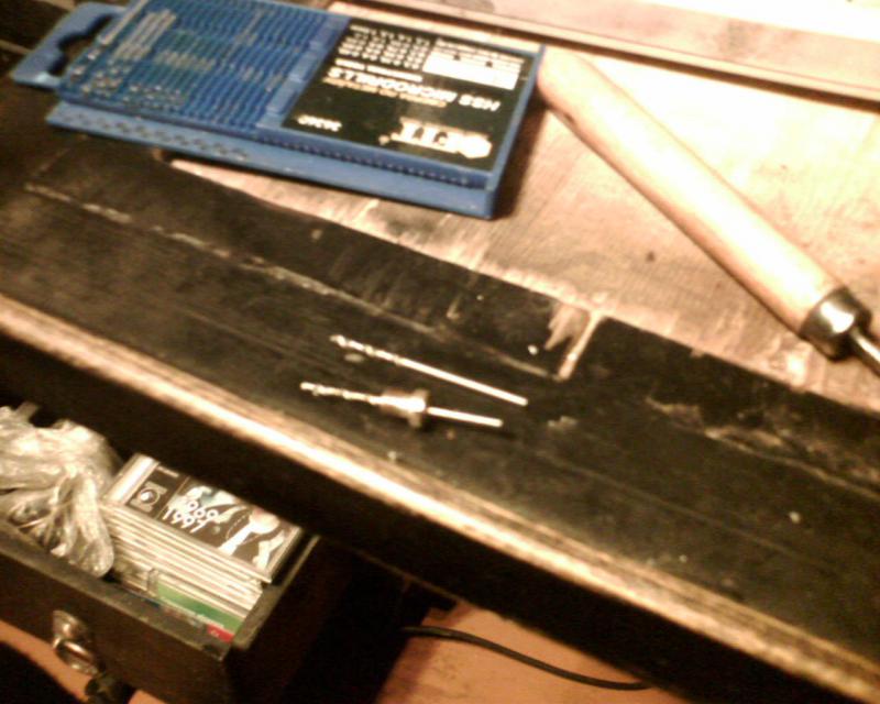

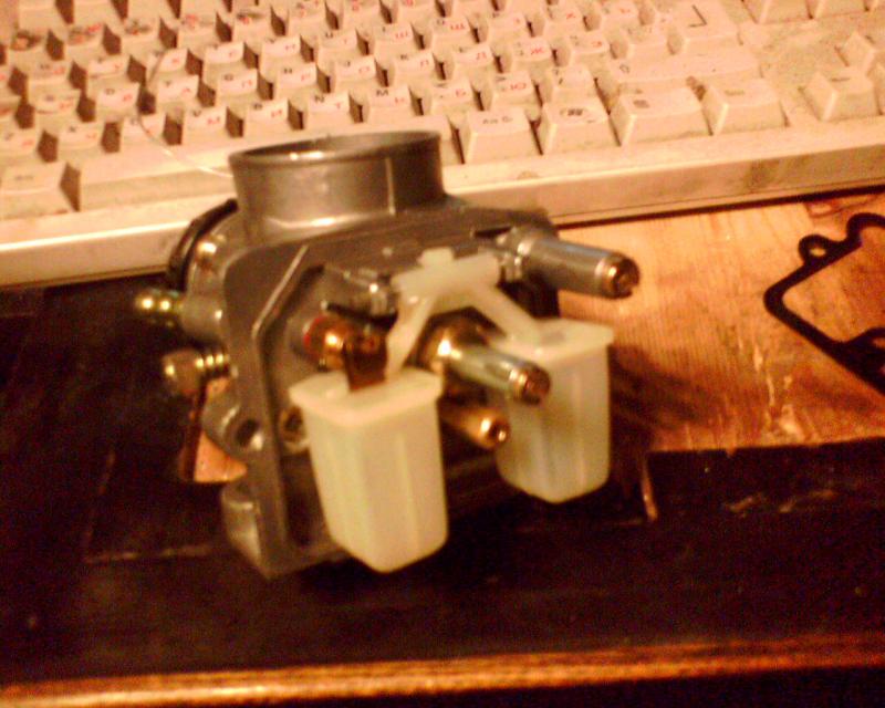

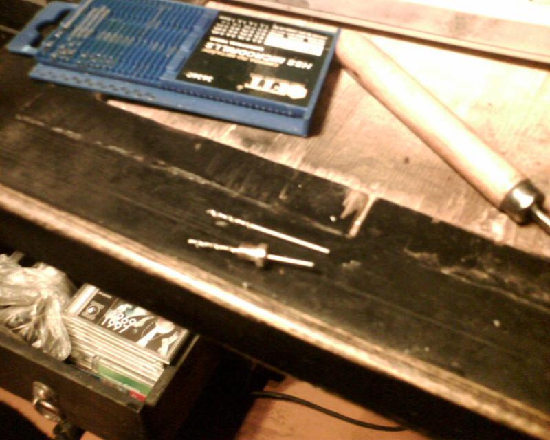

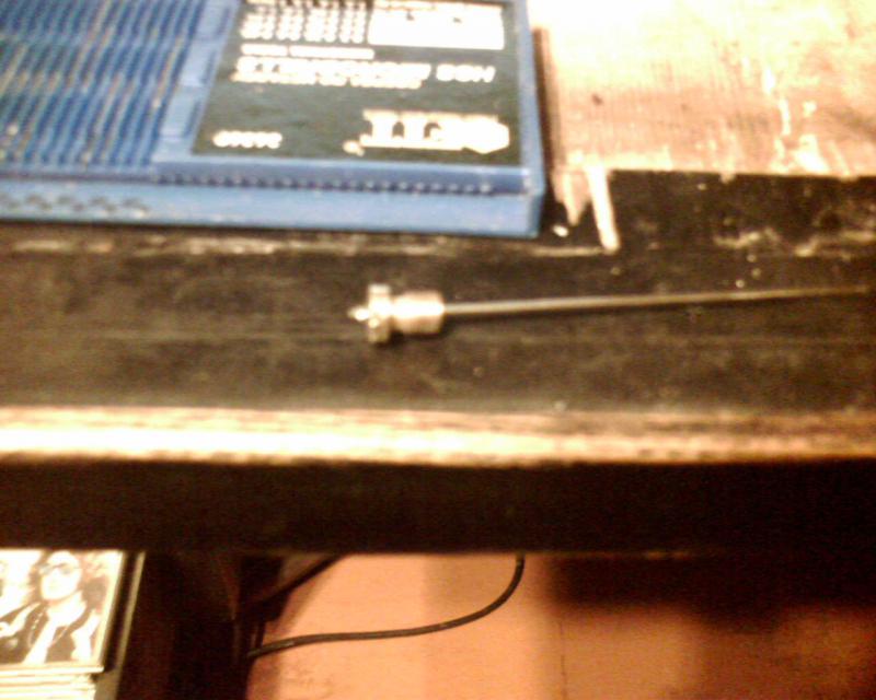

приобрёл карбюратор и проверяю родной жиклёр 250 сверло проходит 1 мм. а в 360 жиклёре сверло проходит 1.4мм я описываю какие у меня свёрла они могут по микрометру не совпадать вот я пи шу как есть у меня.Теперь я буду сверлить сверлом 1.6мм а потом иголкой циганской разшарошывать конус.

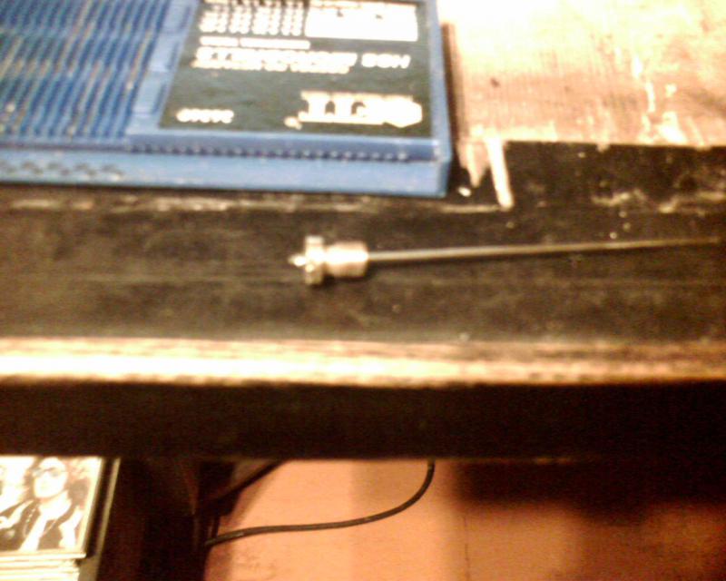

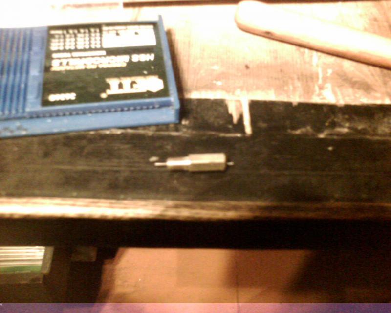

а это жиклёр уже про шорошен иглой на конус и кончик иглы видно как из жиклёра вышел.Долно быть одинаково с двух сторон.
вот тепрь жиклёры уже на месте.НО ПРЕДУПРЕЖДАЮ доводить надо на воде.Я НА 23 не мог холостой ход отрегулировать пока жиклёр не подогнал .Благодаря ВОЛОДЬКЕ.

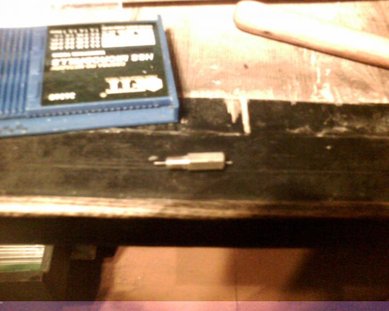

Вот у точнил у Владимира и сделал жиклёр холостого хода.Родной жиклёр проходит сверло 0,5 я прогнал сверлом 0.6 прошарошил иголкой всё так же как и с первым жиклёром.

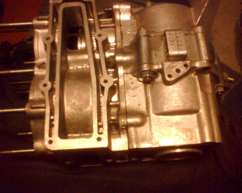

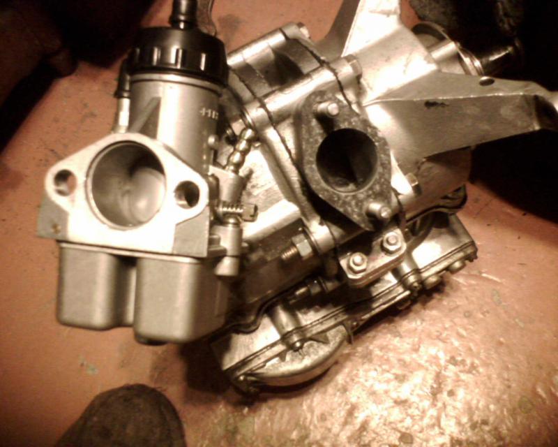

Вот подогнал в картере размер под диафрагму карбюратора 32мм родное отверстие в картере 28мм .Если вы не хотите пилить всю окружность то можно расширить только нижнюю часть отверстия .

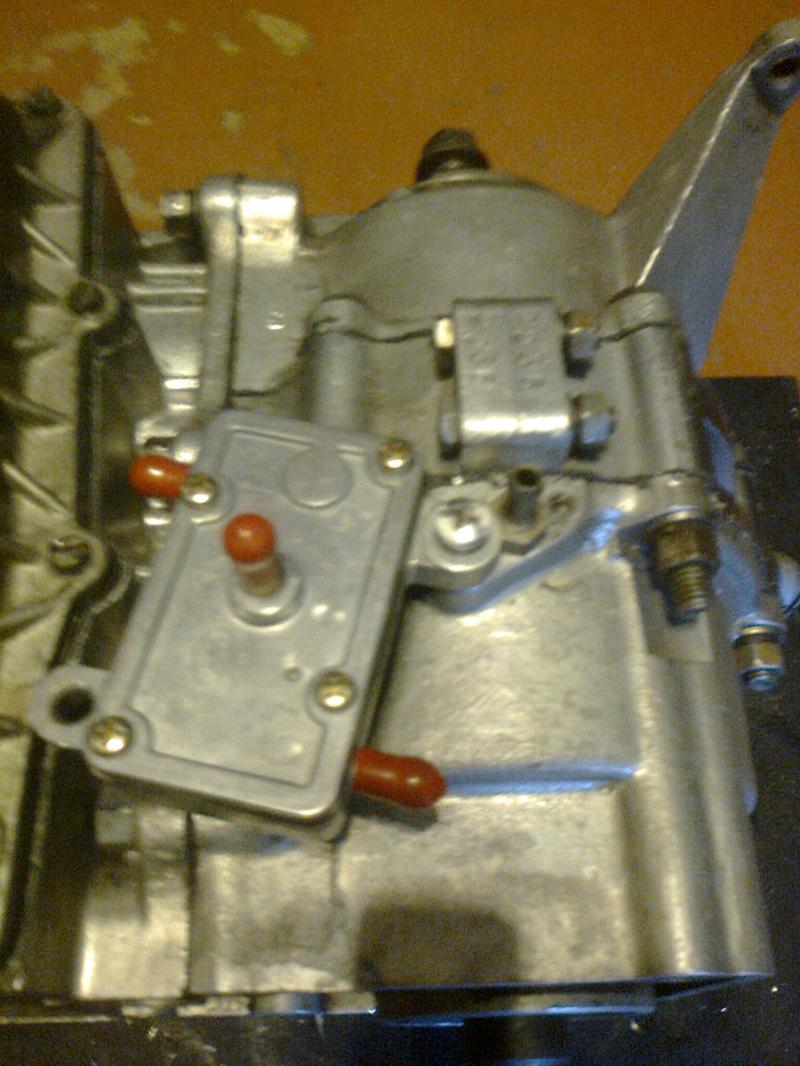

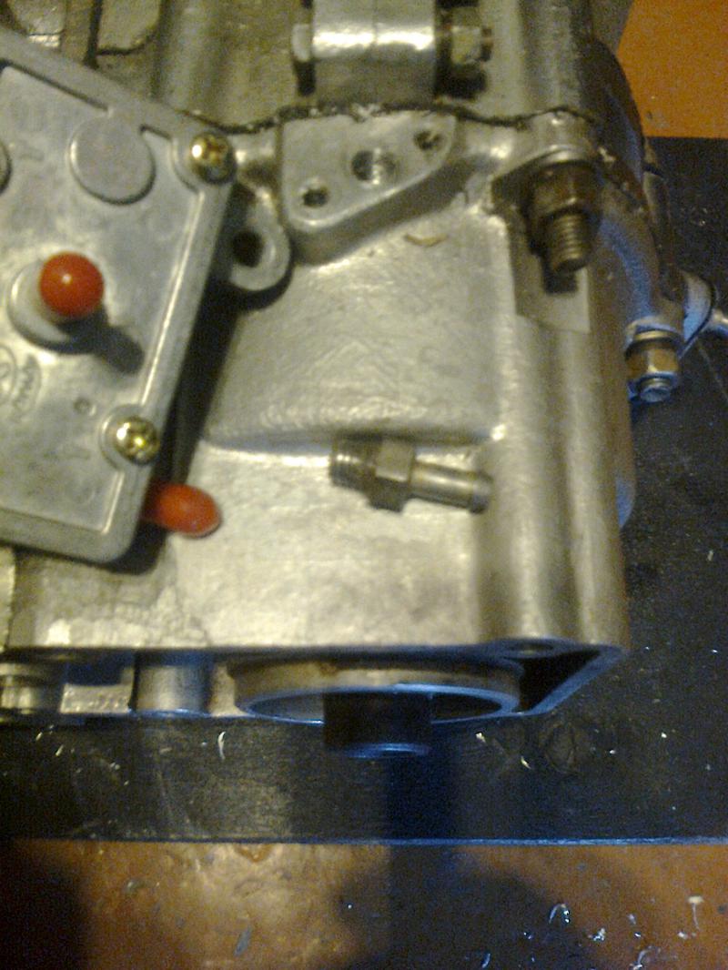

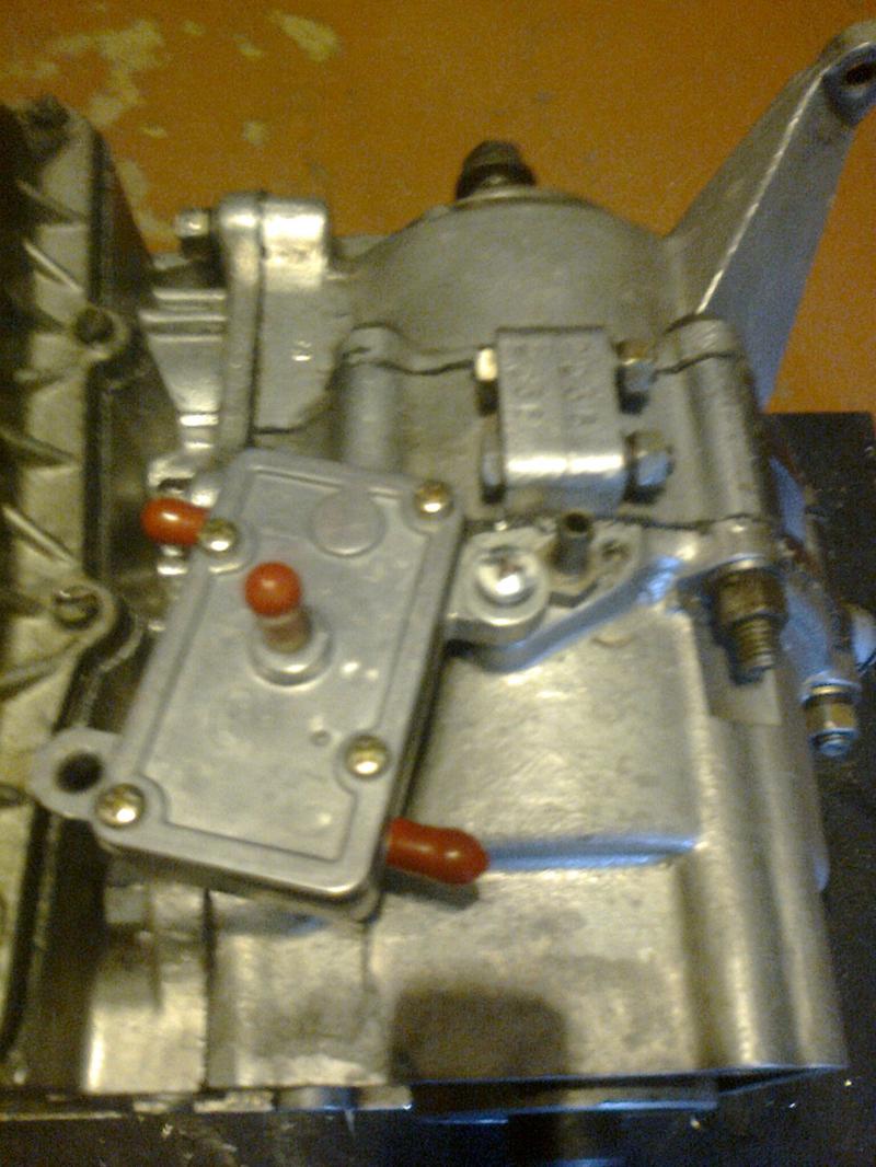

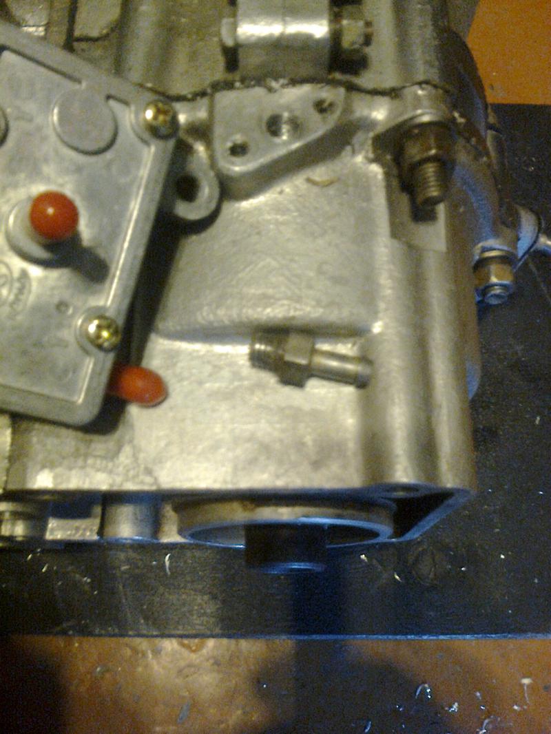

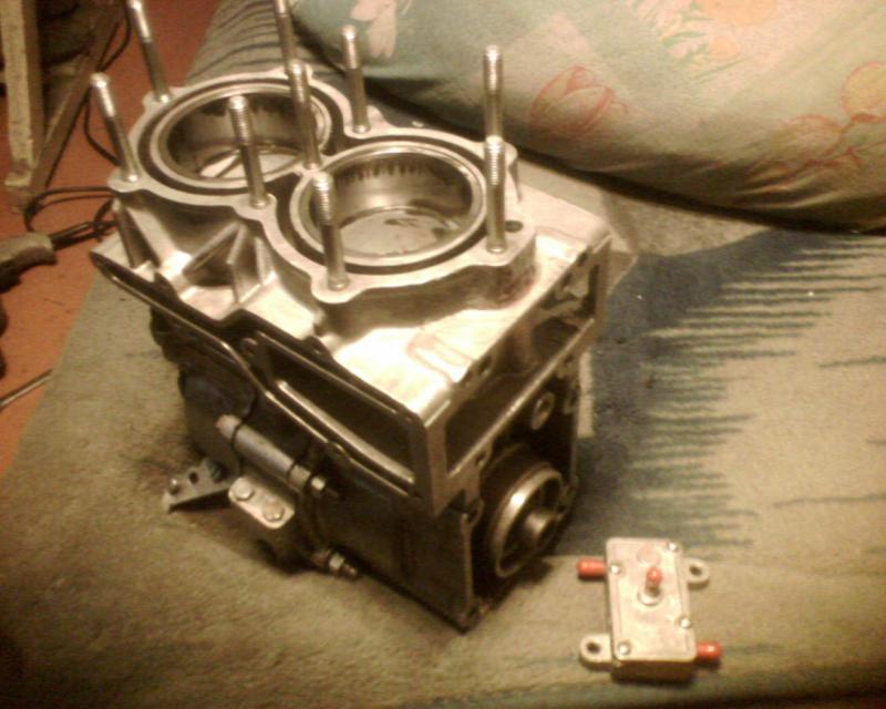

Придумал от куда штуцер воткнуть для бензанасоса.От штатного вихрёвского бензанасоа.Теперь все диаметры одинаковы и токарю заказывать не надо,нарезал мечиков на 8 мм. и всё на штатном месте.
911
Виталь с насосом всё отлично :good:, но только ИМХО обязательно надо "сколхозить" кронштейн под его вторую лапку крепления, а то вибрация (чтоб её) или разболтает или скорее всего обломит "ухо" ... :yes:
Дима это приколхозим у меня задача была чтобы все патрубки бензосистемы были одного диаметра и я нечаяно её решил.Просто праздники задолбали все гуляют в смысле производства и я до токарного станка не доберусь ни как а то бы уже голову поставил и начал монтаж.
