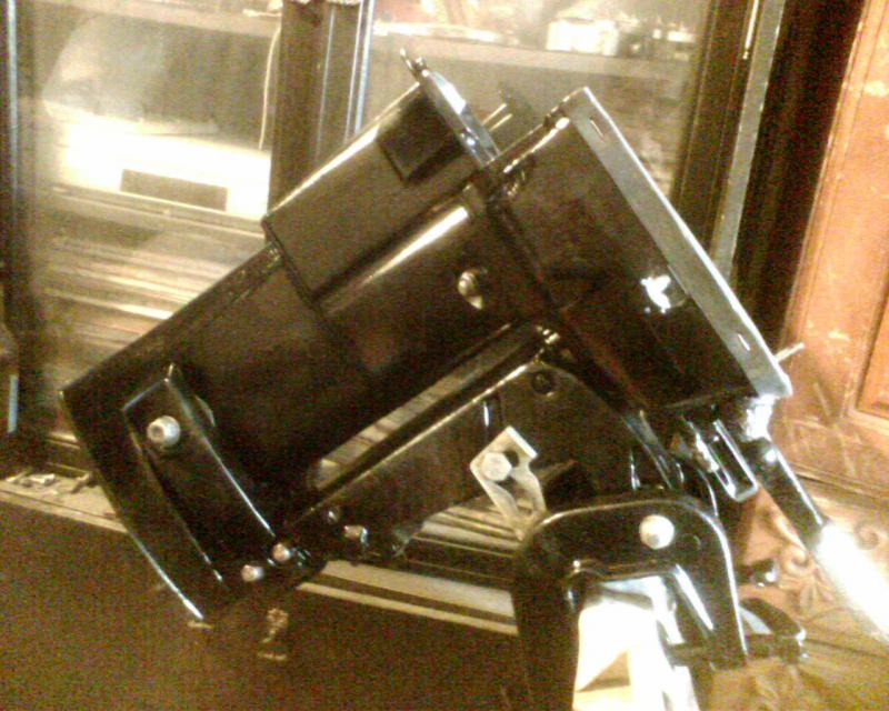

пока жду запчасти покрасил моторчик
caltex
26.04.2012
фрегат М-350F + крым
нептун23 +suzuki DT40
Re: Кто переделывал Нептун-23 в Нептун-25
Привет. покрасил зачетно.

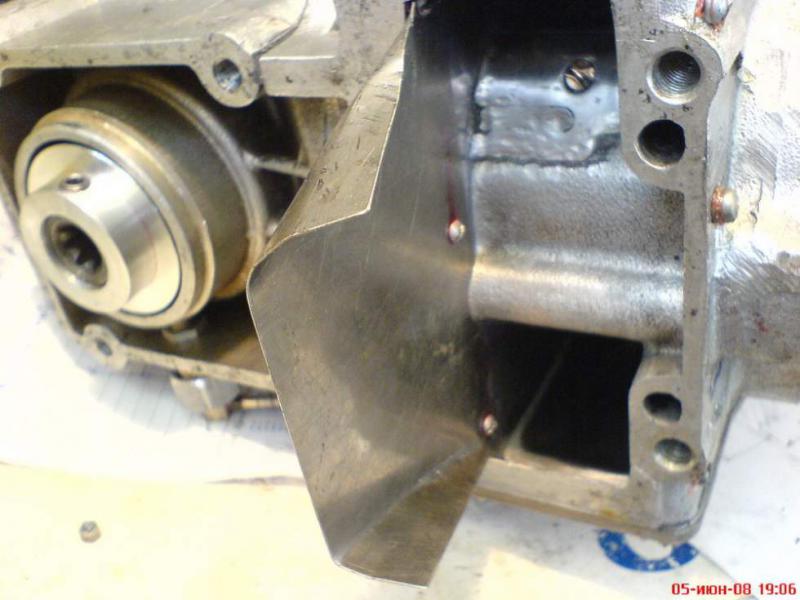

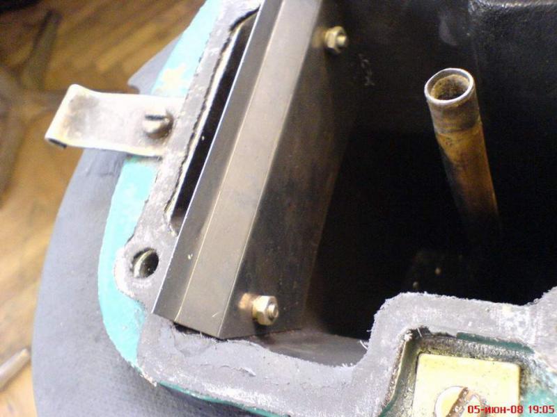

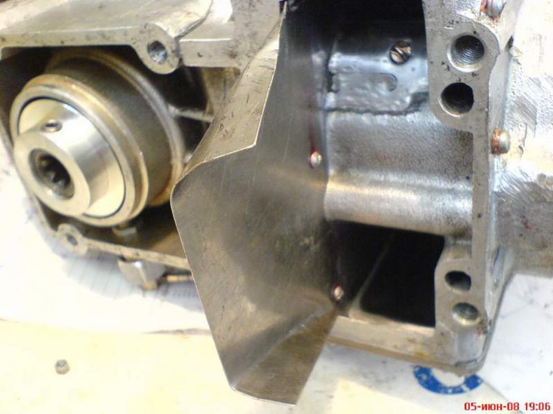

caltex.Я на н-23 вставил пластину из нержавейки чисто на халяву 15см в глубь сапога.Цель чтобы не разъедало сальник от выхлопных газов.В итоге на малых и всех оборотах не проверял но различий по мотрам не увидел т.к. на малых оборотах у нас в горных реках не поездишь.А вот то что мотор стал работать тише в 2 раза это факт.Я понимаю что надо поиграться с настроеным выхлопом но сообщаю что есть по факту.
Мысль подчерпнул вот из этого фото там ещё втулочка зделана на вал предохраняющая сальник но я пластинку вставил в дейвуд по типу как на Ветерке плотно вогнал без всяких болтов.
caltex
26.04.2012
Отвод воды от сальников я уже придумал, до токаря не добраться, а вот от выхлопа отвести, чтоб во время продувки не всасывал мыслей нет. а если как на фото, то эту шторку надо с другой стороны ставить., за ней если я правильно понимаю еще два водяных канала. Кстати, на моем нептуне дэйдвуд частично перекрывал данные каналы, пришлось шарошками подвыбрать в дейдвуде что-то типа канавок продольных в местах этих выходов воды.
Вот и с другой стороны
caltex
26.04.2012
Почему то меня этот конструктив смущает. есть какая то ненадежность.

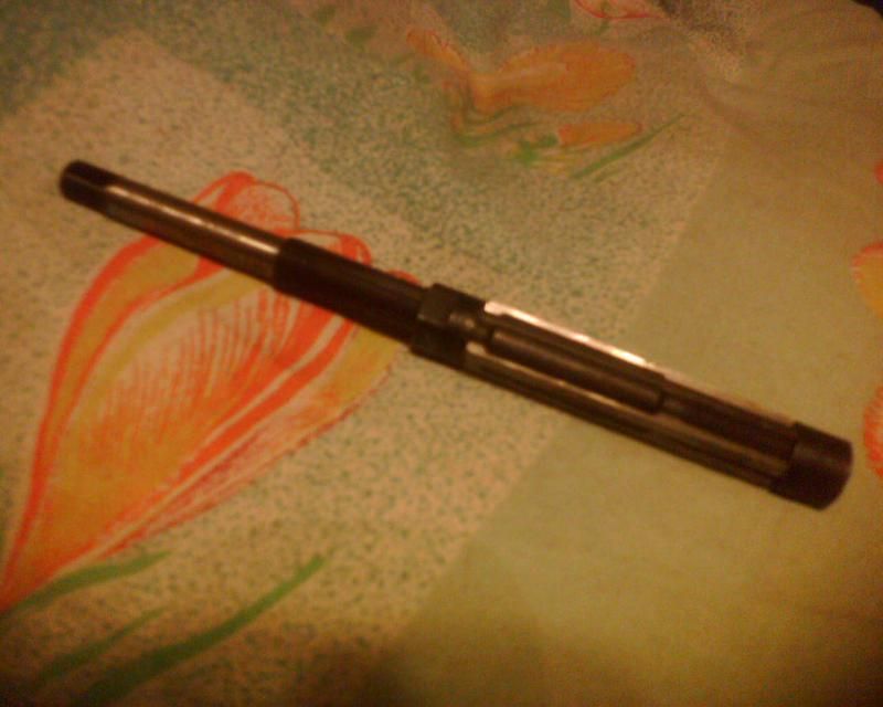

Тоже получил втулки на шатуны и приобрёл развёртку 13-15.6 мм. и потихоньку начинаю менять.

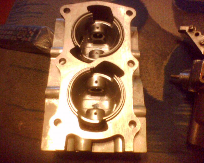

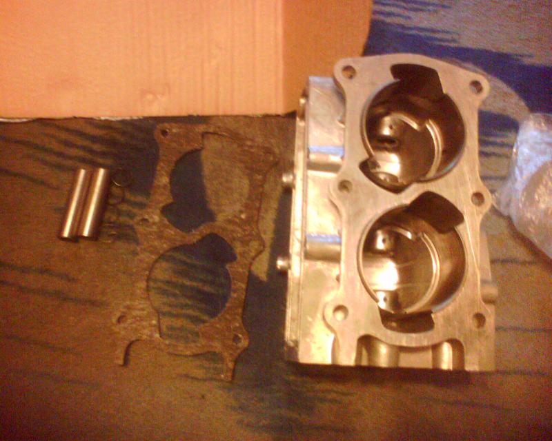

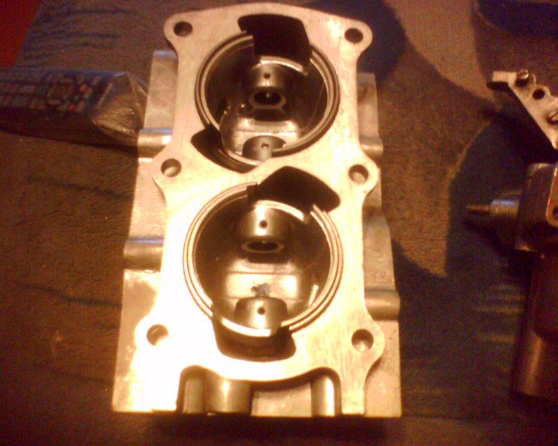

На конец то свершилось пришла посылка с цилиндрами и порошневой.

День добрый.
Я правильно понял что это от 25-го? Если да то можно замерить внешний диаметр гильзы, там где выступает из блока, и толщину самой гильзы.
С уважением.
Калашников
25.05.2012
2 469
93
Междуреченск
Виталий
ПВХ,Самдельная с тонелем
Диаметр гильз наружный 72мм с копейками,выступает гильза на 5мм.Собираюсь фрезировать картер на 7мм. 5 мм для гильзы а 2 мм для того чтобы юбка поршня не колотила по кактеру.Толщина гильзы 3мм.

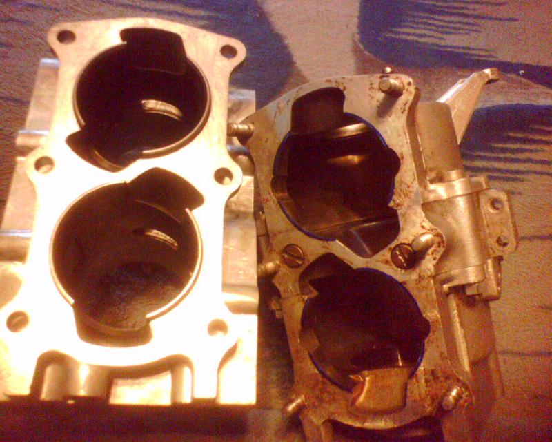

Окна впускные и выпускные поршней и цилиндров не подходят надо пилить чтобы чёткий засос и выхлоп был.
