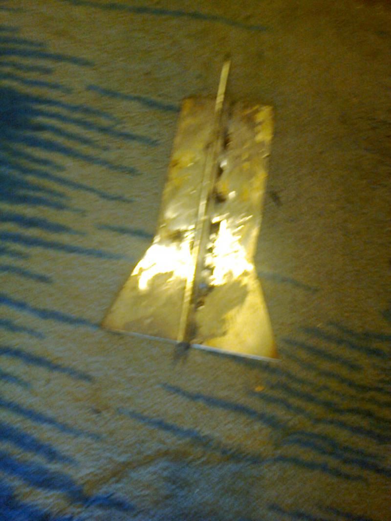

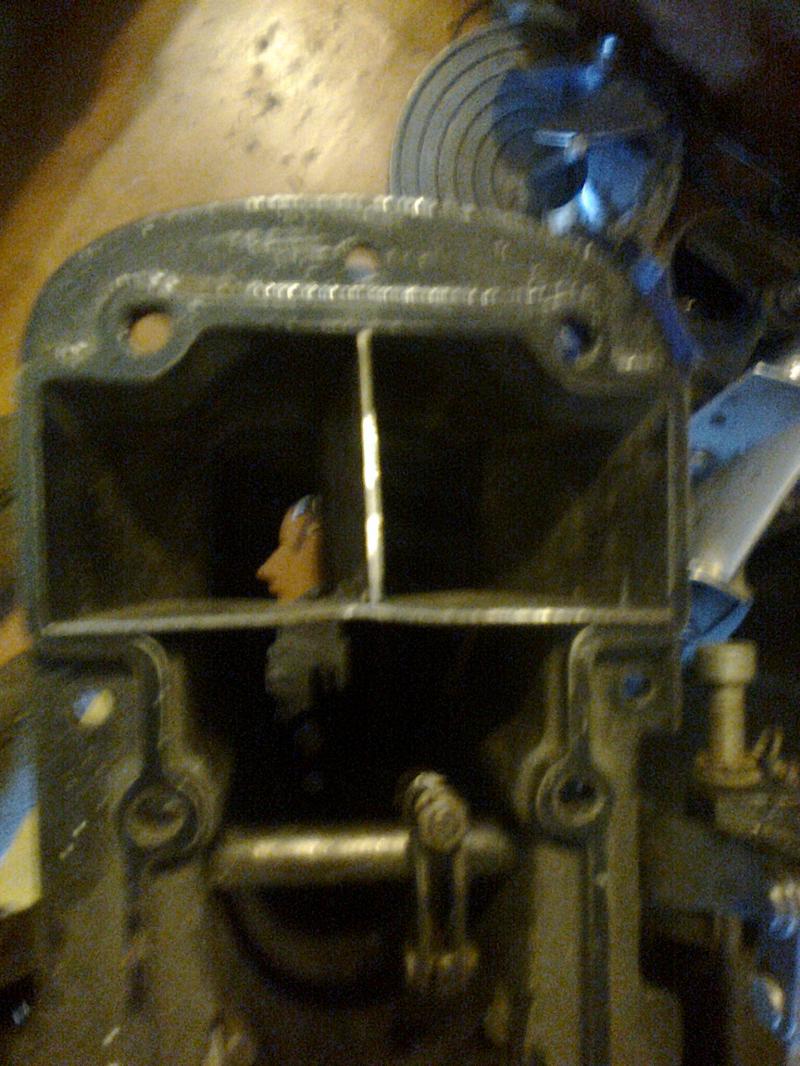

Сделал глушитель для Нептунчика
Бешенный
08.12.2010
2 664
232
Волгоградская обл Светлый Яр
Владимир Валерьевич

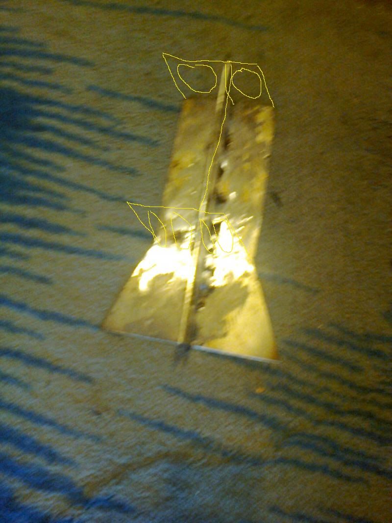

Теперь пока не собрал , все размеры на листочке выкладывай. .Вот теперь не будет воды в нижнем цилиндре.

Володя размеры записаны но на воде буду с длинной пластин играться.Сам понимаешь теория хорошо а без практики ни куда.

Длинна пока не важна. Остальные размеры в студию.Аль поставил уже?

Да уже и голову прикрутил.Да и какие там размеры, на пополам пластинку приварил да и будет ствол ружья каждому цилинру отдельно.

Саня это 2мм нержавейка и встала без всяких шурупов плотненько.У нас ещё лёд ну а как вода жидкой станет будем испытывать и замерять.

Олег там уступ есть вот до уступа и сделал чтобы упиралась и разделил пополам и всё плотно вставил и ни каких шурупов и саморезов.
