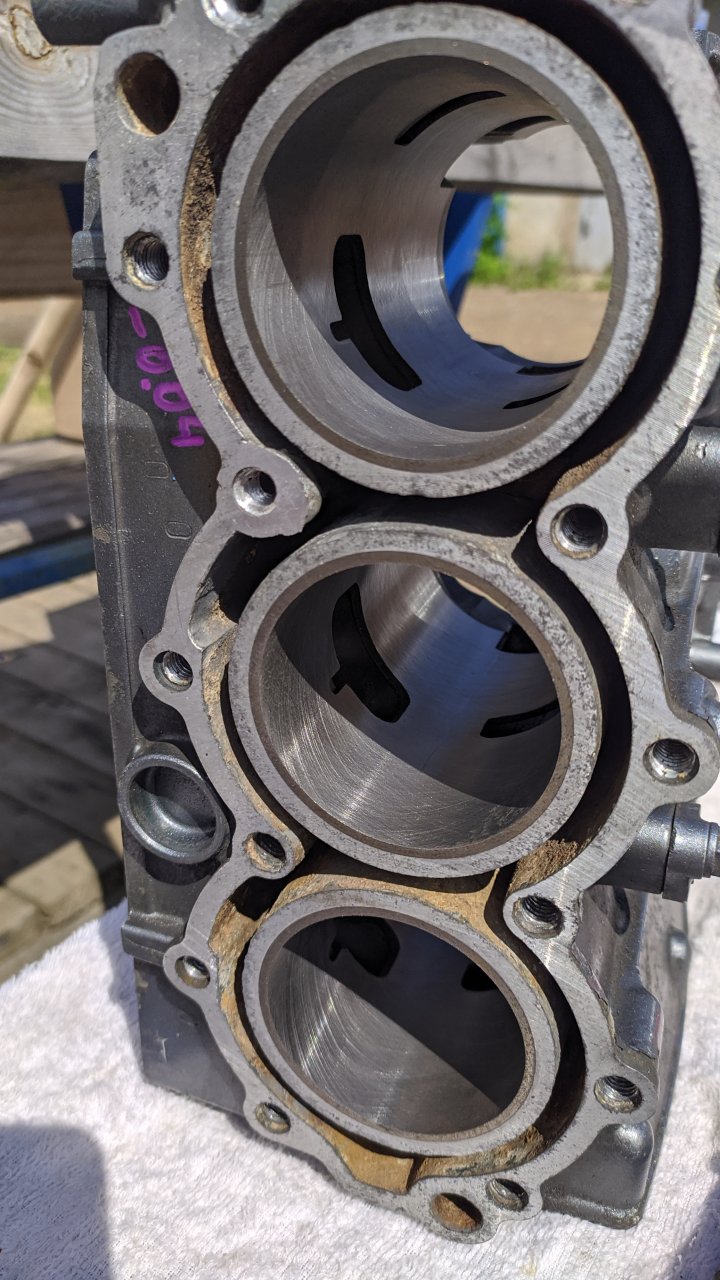

Георг - отверстия точно в выпуск? Может в продувку?

Отверстия или узкие щели точно в выпуск. Иначе, при сверлениях в перепуск, при работе мотора и движении поршня вниз горящая смесь будет устремляться через отверстие в перепуск до того как откроются выхлопные окна. Золотники в таком случае размолотит при первых же попытках пуска.

Вот, аналогично проще запилить щели на Вихре, если уж так руки чешутся. Только я-бы делал из поуже чем на фото. При этом надо отдавать себе отчет в том, что в холодную погоду может хуже запускаться после такой доработки.

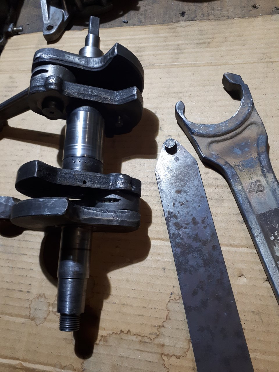

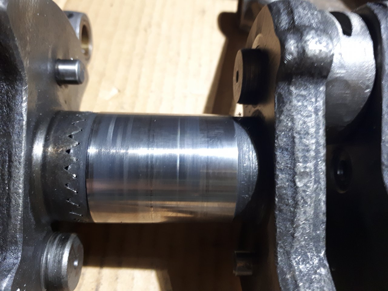

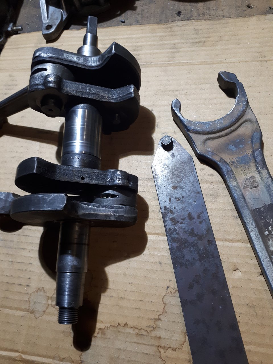

Таки победил стяжной болт коленвала! Для этого пришлось изуродовать ключ на 46, и ключу-шестиграннику устроить "обряд обрезания". Зато изготовил нужный инструмент.
195817
Средняя шейка коленвала в отличном состоянии.

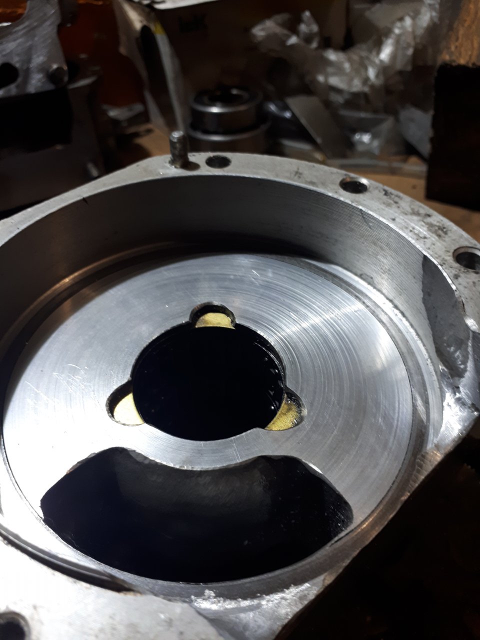

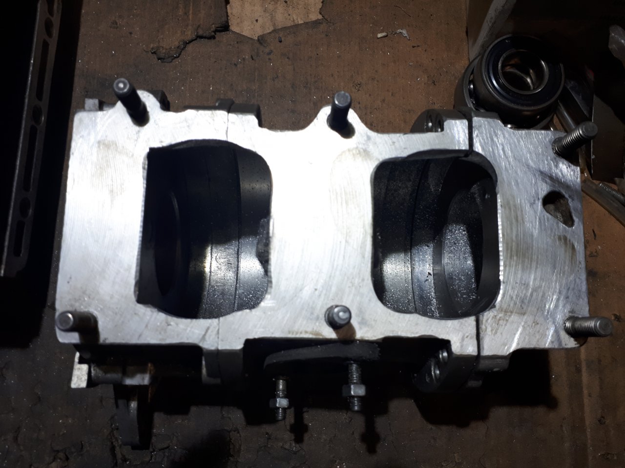

Золотники заводские, с "дырками". Заменю на глухие.

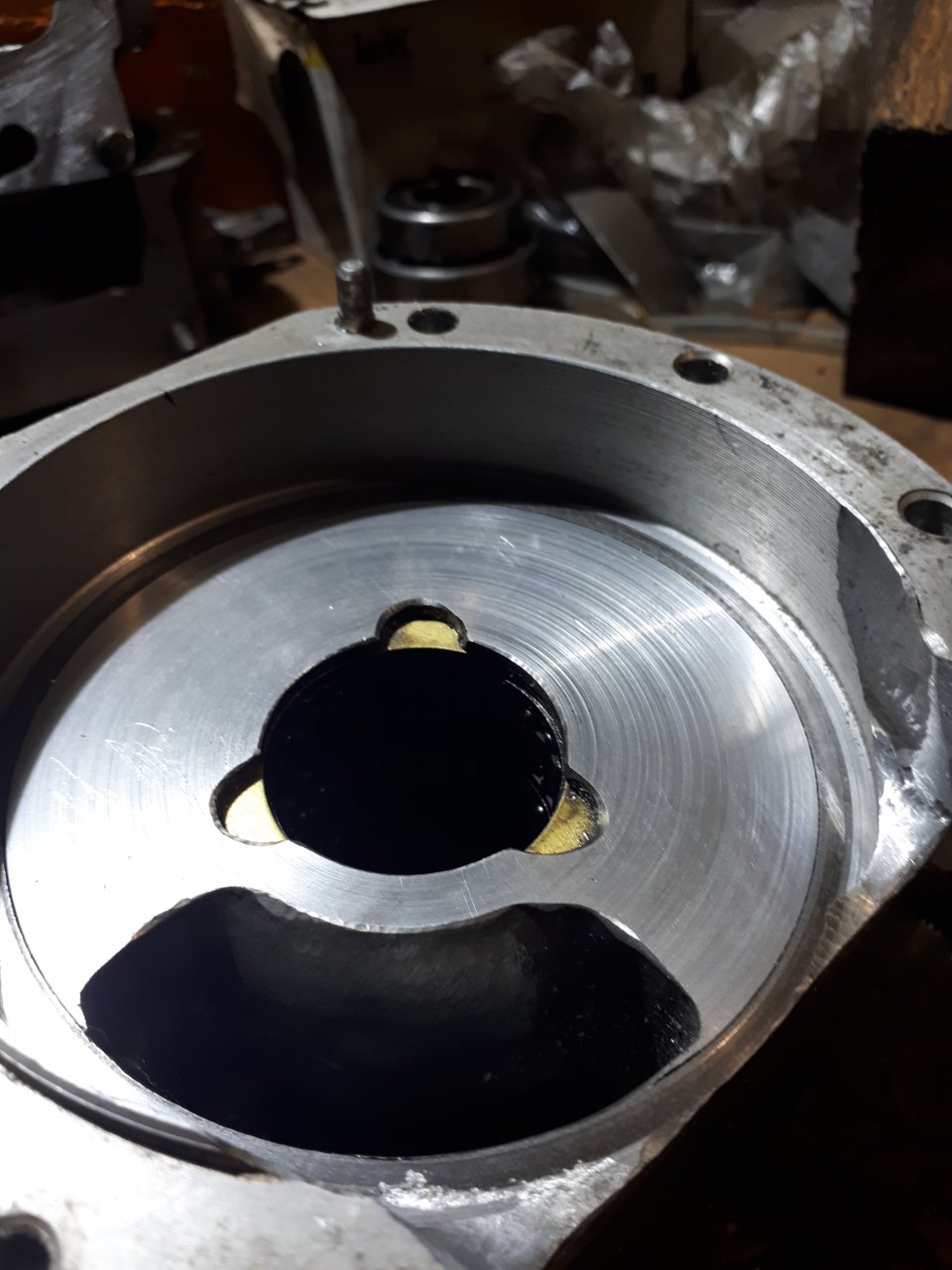

На средней опоре, на дорожках пробега золотников незначительные риски.
195819
И вот появилась мысль, под новые золотники на дорожки пробега нанести твердую смазку МС-2000. И риски она заполнит, и золотникам легче бегать будет. А докучи и юбки поршней покрыть ею же.

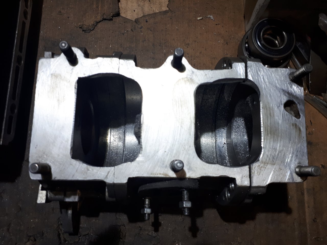

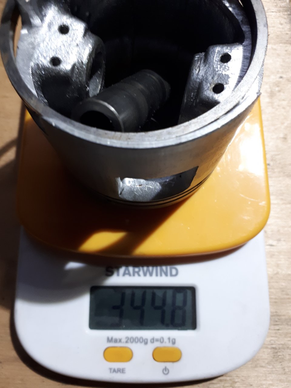

Напильнику тоже скучать не пришлось. :D Слегка расточил окна картера, подогнал под профиль гильз.
195820

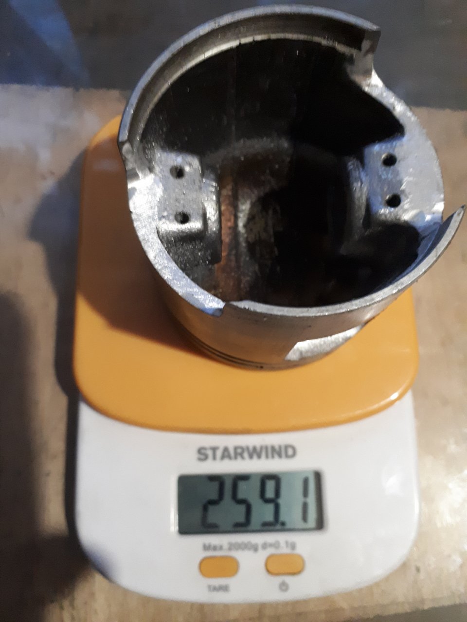

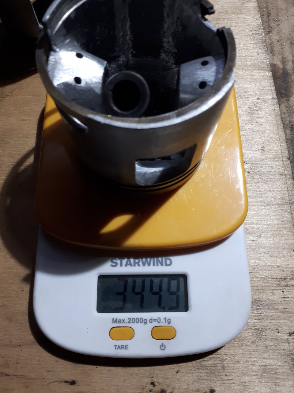

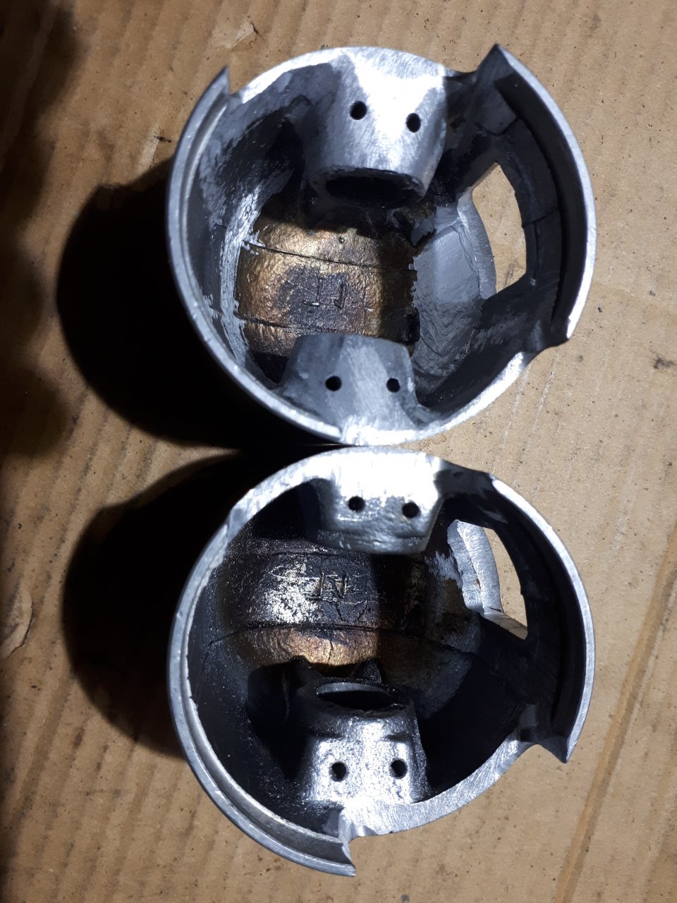

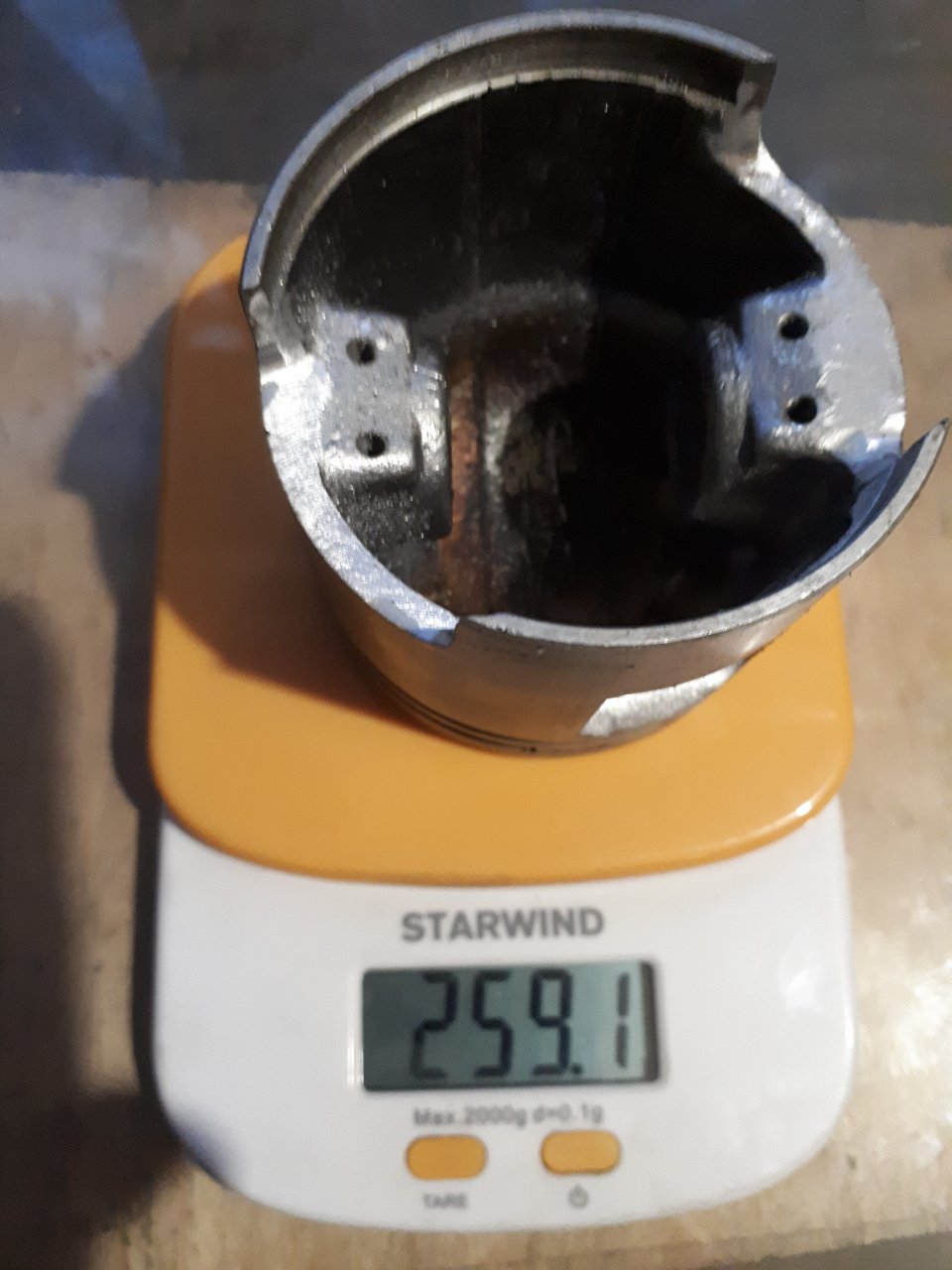

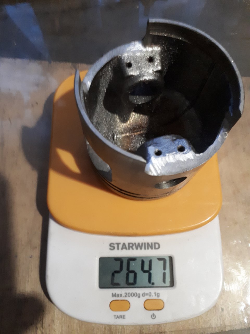

Завесил поршни, есть небольшая разница в весе хочется выровнять.
195823195824
Буду смотреть, как попилить, чтоб не навредить. :?
9 555
4 762
поршня надо взвешивать с кольцами и пальцами.

Я на хрюше 25 поршни доводил до разницы 0,8 г. В идеал смысла нет выводить без балансировки шатунов и вообще всего колена с поршнями. Поршни следует все-таки с пальцами и кольцами вешать. Так точнее. Пальцы разницу в 0,3 г давали, хотя внутри вычищены. Просто сверлят как получится.

Завешивал поршня с пальцами, кольцами, и даже со стопорными колечками. :) Разница получилась такая-же. Просто для фото не стал городить эту кучку железок.:pardon:
А вот нагару не повезло, сполз...:D

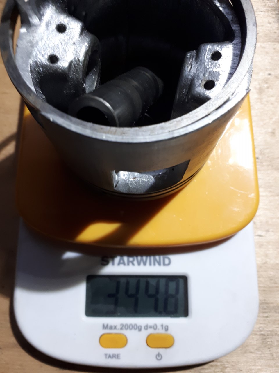

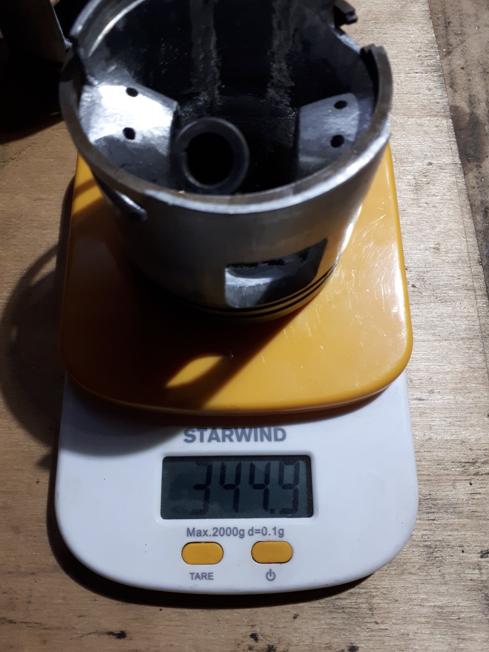

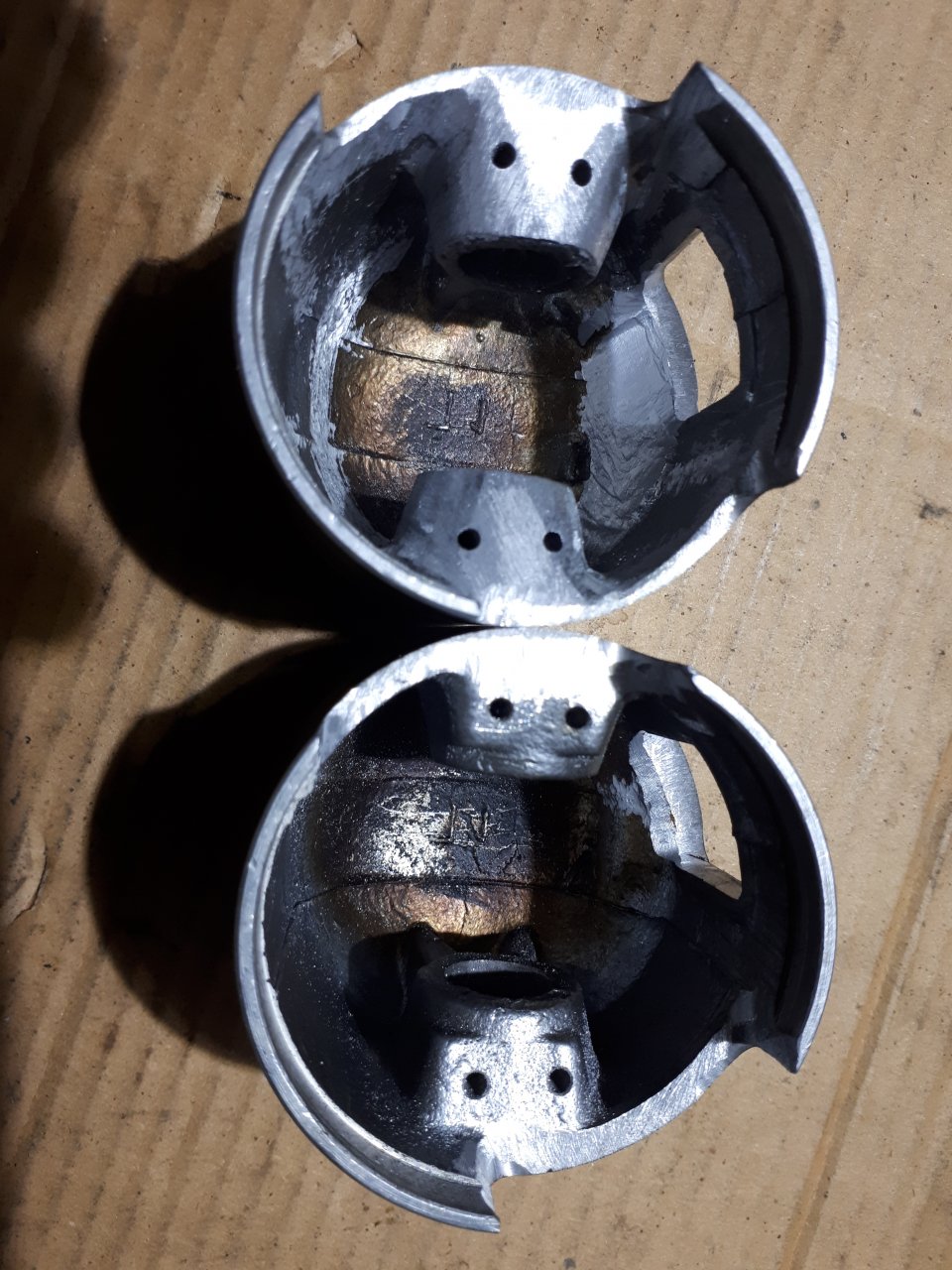

Дремель рулит!, особенно, когда нужно поковырять металл внутри поршня. Зато результат порадовал.
195867195867
Завешивал как положено: с пальцами, кольцами и стопорными колечками. И легкий, благородный налет нагара. :D
195870
На фото верхний поршень "облегчался". Чуть скруглил бобышки, сравнял литейные ступеньки на юбке, и донышко в районе третьего окна. Там "мясо" самое толстое.

А ещё лучше стальные полированные пластины и будет картер вечным. При правильных извлечении-установке подшипников.
На фото видно эти установленные пластины, чуть выпирают за плоскость установки блока.
195942
Изначально выглядели так:
195943
Ставились на винты впотай.

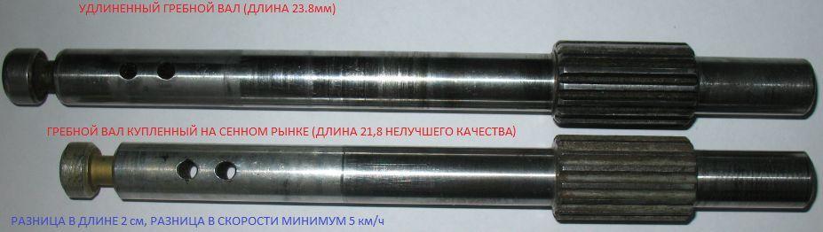

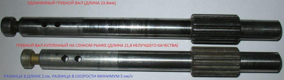

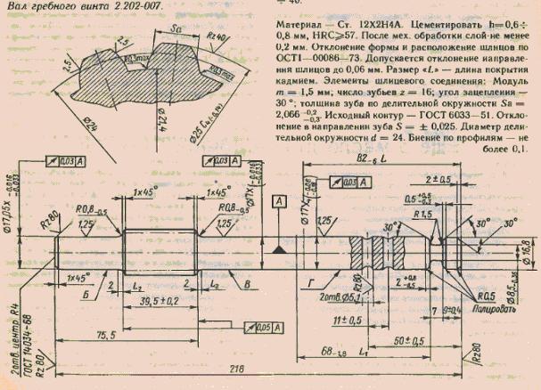

Тут меня начинает грызть мыслишка про установку удлиненного гребного вала со стаканом. Вот пока собираю информацию. :?

Andrey_111
28.11.2016
549
291
:shock:Как это ты посчитал!?:?
Где-то в вихревских темах вычитал. Про удлинение ГВ в нескольких темах обсуждалось, звучала цифра от 25 до 50 мм. Какая оптимальнее, так пока не понял.
