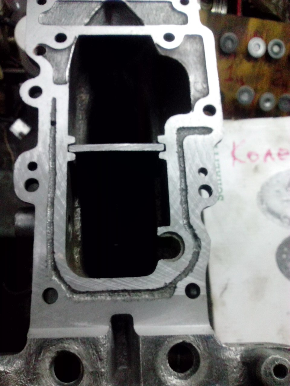

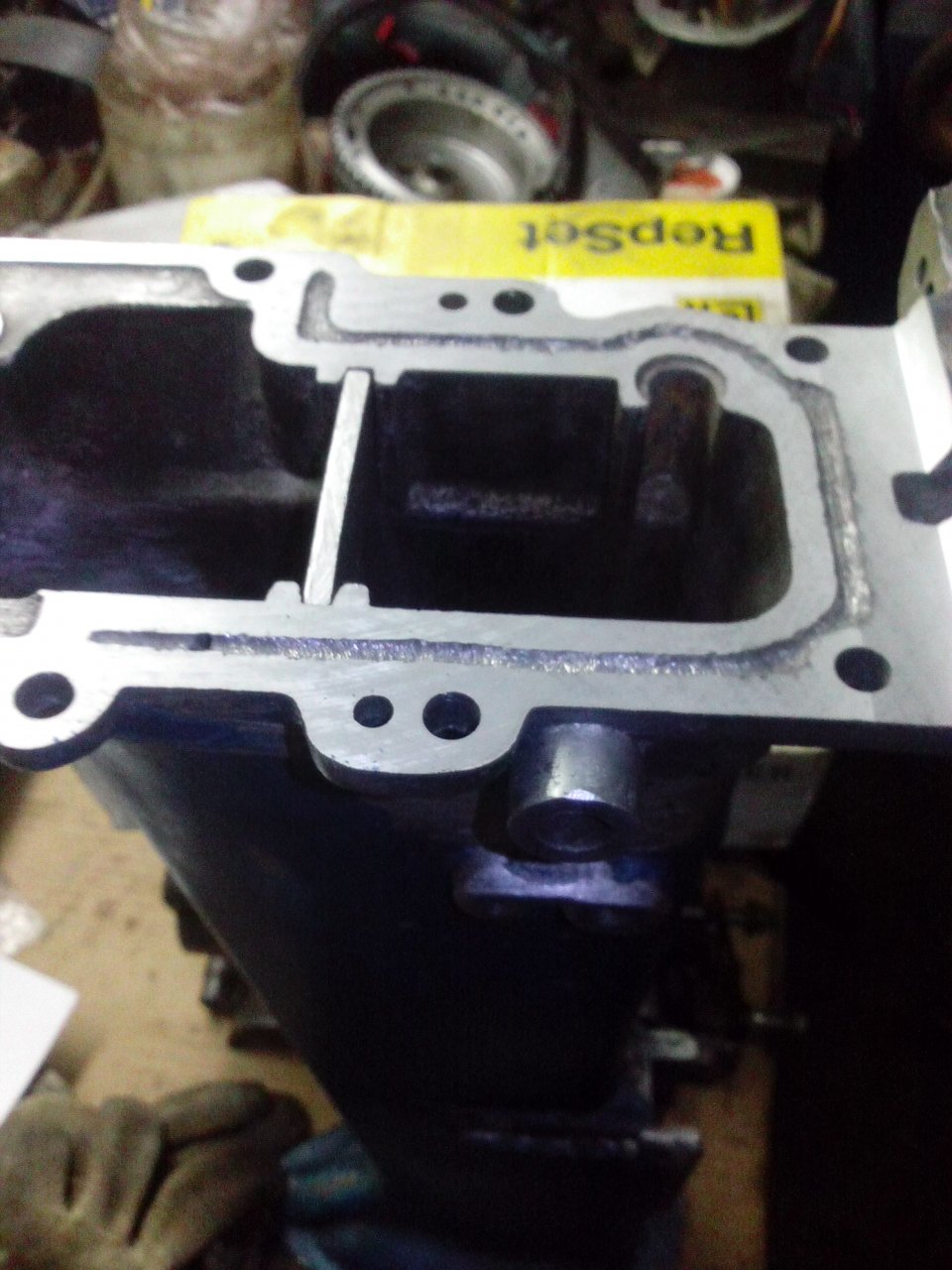

Эта плоскость была похожа на сомбреро китайского фермера.
