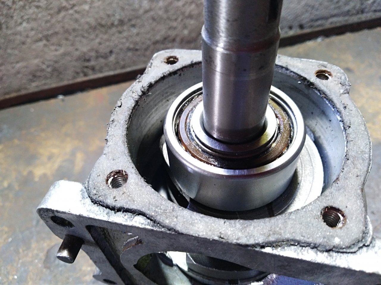

0.015 неужели так подгнил хвостовик?
Под кромкой нижнего сальника. Туда, как ни крути, попадает и водичка из охлаждения вместе с песочком, и частицы нагара из цилиндров ( опять же образив), и горячие газы. В общем, весьма агрессивная среда.

Пойду всё таки путём хромирования, и последующей шлифовки под размер.
Думаю с хромом есть смысл затеваться при выработке более 0,2 мм, и то, если гальваника за соседней дверью, и гальваник в товарищах. :)
Есть более простое решение. Просаживать вал на 0,4-0,6 мм и ставить сальник под вал 19 мм.

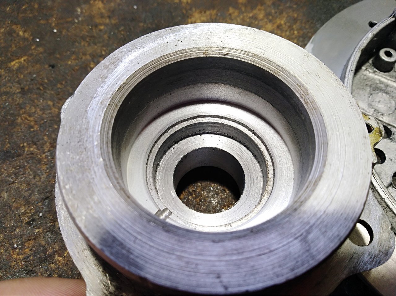

Раз уж у тебя блок разобран, прям сама судьба проточить крышку блока и колодец под сальники диаметром 32 мм. В этом размере линейка сальников практически неисчерпаема.:)

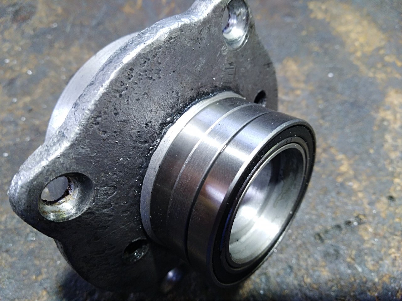

Согласен, пока рассчитываю подшипник посадки основания под мбэ. На иголках будет, без нарушения монтажного размера, и посадки ограничительного винта.
Andrey_111
28.11.2016
549
291

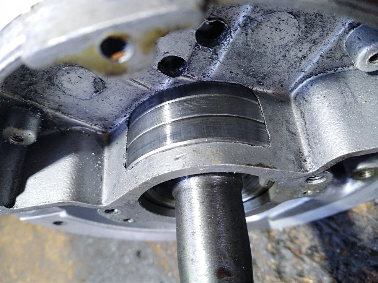

О, как! Игольчатый подшипник под посадку тарелки? Уже интересно! Такую доработку еще не встречал. Сам больше склонялся ко втулке скольжения, как раз для того, чтоб как можно меньше снимать металла.
4 198

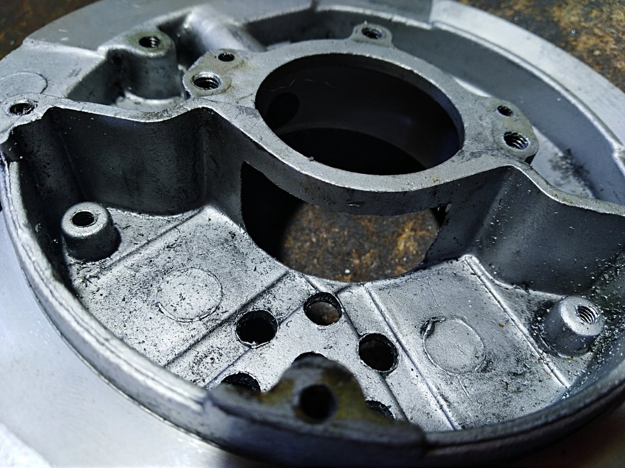

Не редкость такой износ посадки тарелки, что сердечники подмаховичных катушек начинают цеплять маховик, со всеми следующими бедами для зажигания.

Это и происходит тогда, когда основание на сухую крутится,да еще и поджимается намертво винтом,но даже в этом случае основание легко ходит 20 лет,а лечится перекос от износа вобще элементарно полоской от пивной банки.

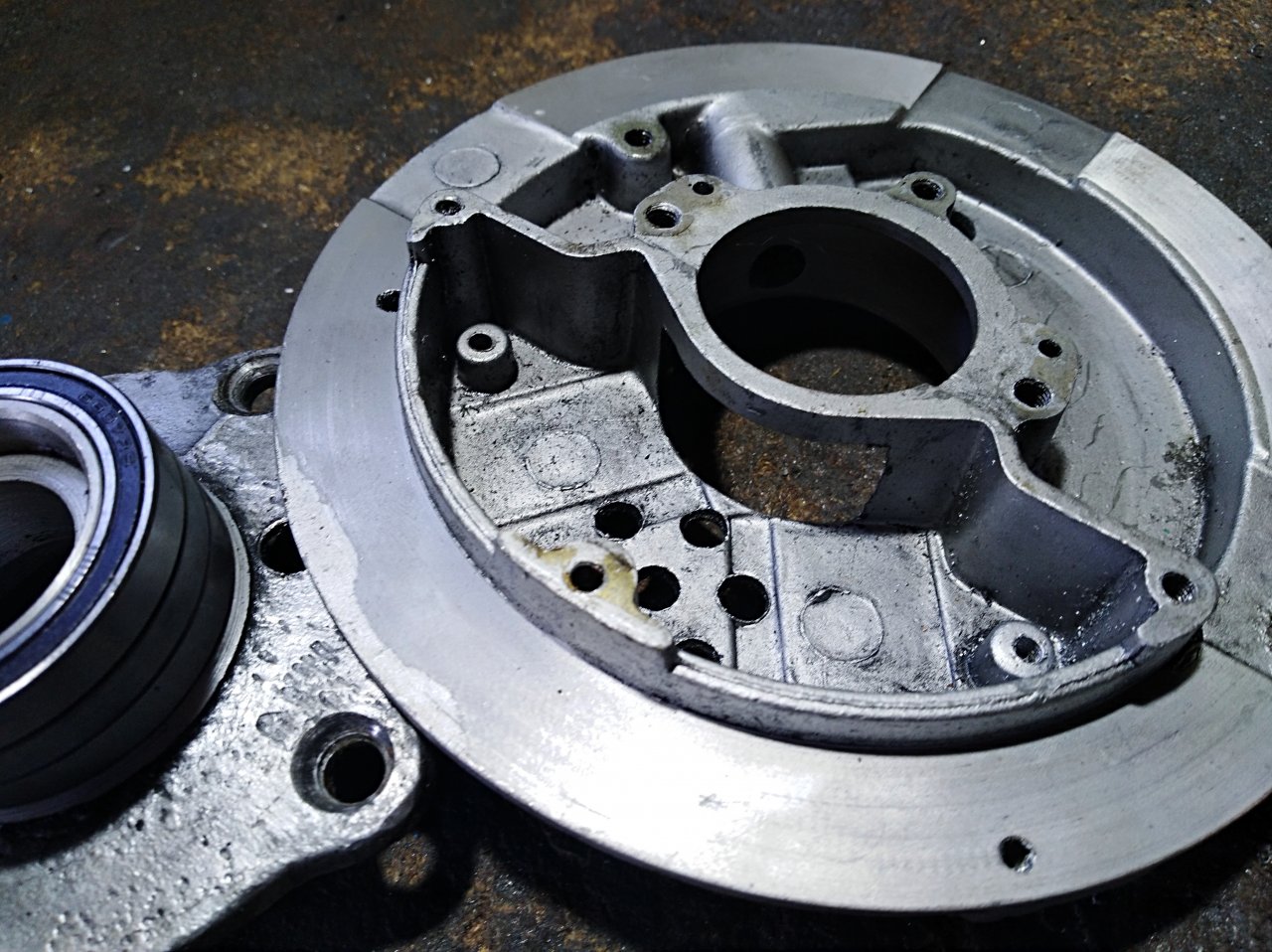

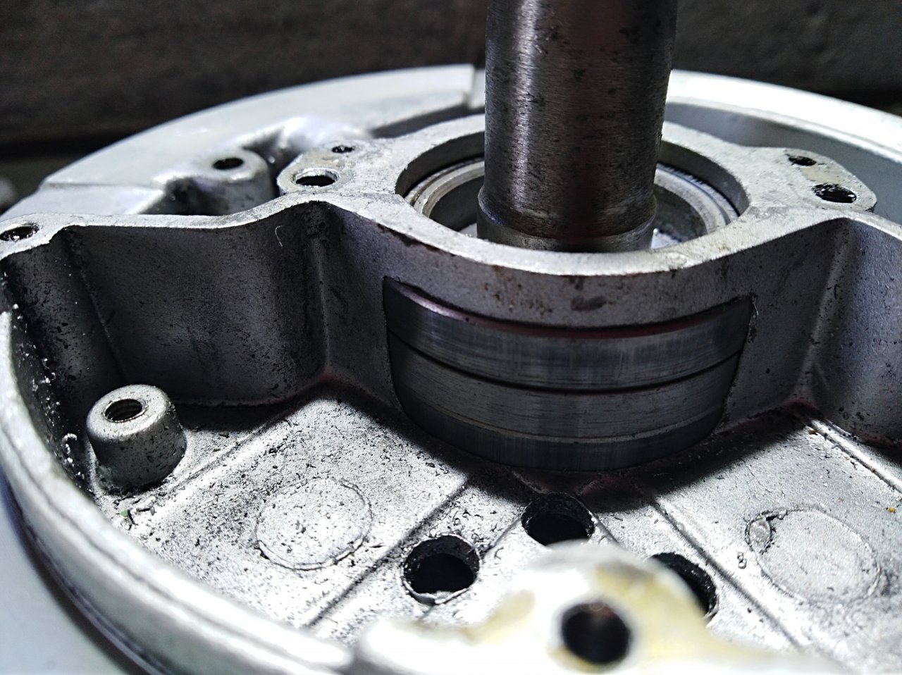

Сделаю, покажу. Так два подшипника будет. А смысл единственный, точное прохождение магнитов по сердечникам катушек.

Андрей, Я эти темы перечитал не один десяток раз. Спасибо за ссыль. Занимаюсь то ради собственного интереса, на коленке это не сделаешь.

Втулка, на одном из оснований, у меня уже поставлена. Всё равно люфт присутствует. Минимальный конечно, но есть.

Много об этом говорилось .Мой вариант, кому интересно. За одно и переделка верхней опоры.
Жоржич
04.11.2020
219
badger dl370
Ветерок8М
Виктор, здоровья. Ваше решение тоже со всех ракурсов рассматривал. Как вариант. Понятно, что есть токарка. У меня возможности чуть получше. Почему бы не воспользоваться. И всё таки, сохранить аутентичность, стопорный винт останется.
