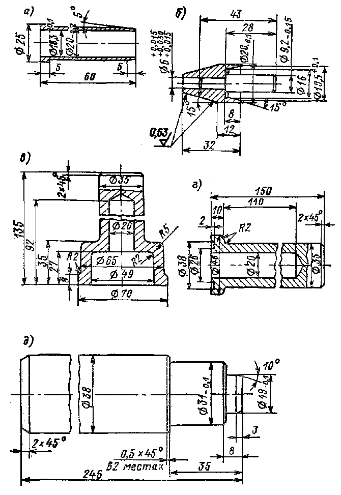

Позиция а) Конус посадки маховика на к/в. 5 градусов.

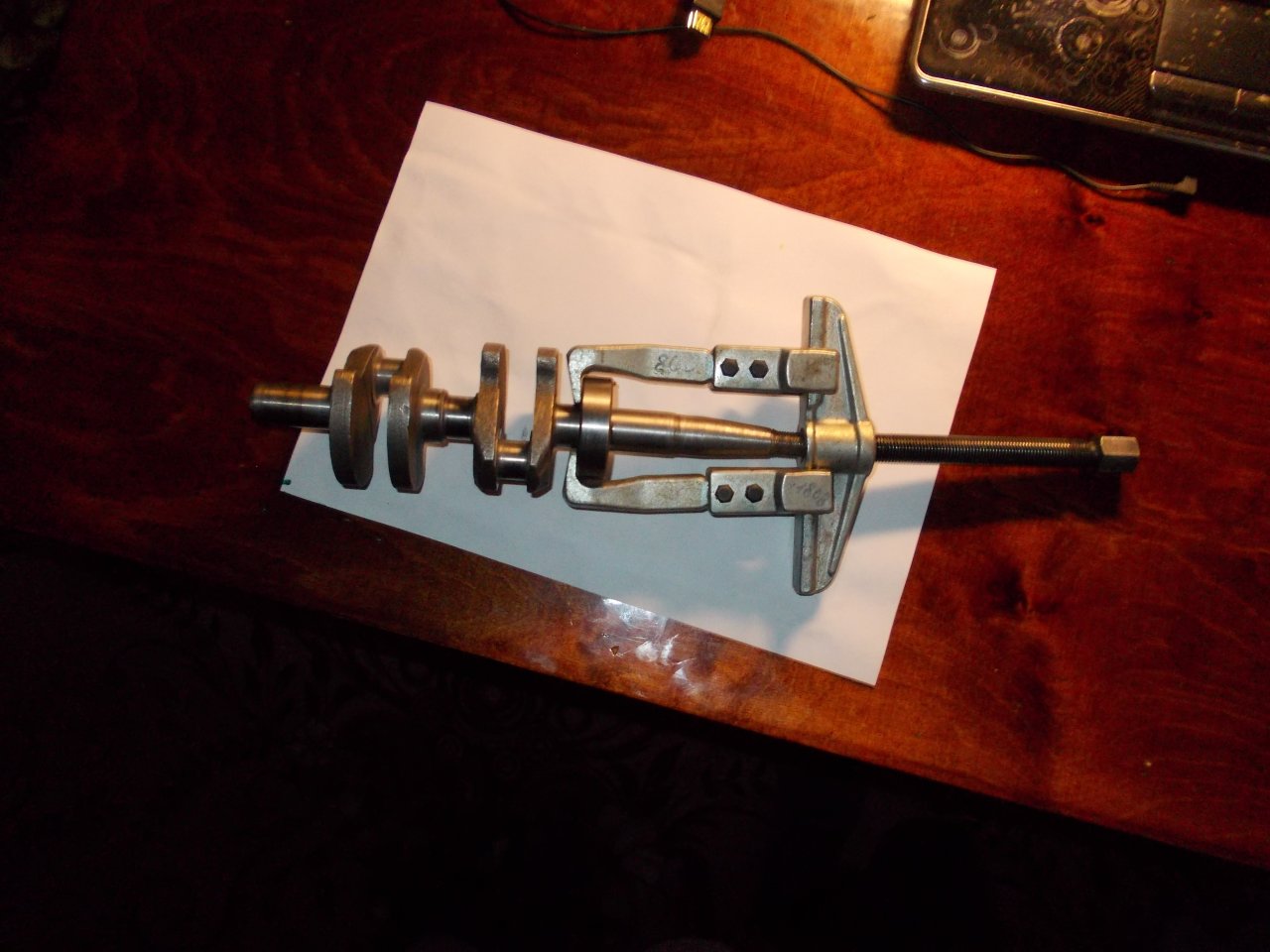

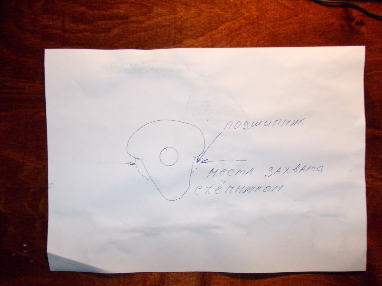

Алексей, здравствуй. Какова длинна губок съёмника? У меня три съёмника не один не подошёл. И захваты должны быть тонкие, а обычно у давно посаженного подшипника хороший преднатяг. Там расстояние от противовеса к/в до наружной обоймы подшипника около 3мм, далее под углом противовес к/в уходит в 0, к внутренней обойме подшипника. Т.Е. если заточить губки съёмника оные могут не выдержать нагрузки.

Вот этим,легко и непринужденно.Но как правило, если пришла необходимость их снятия,то надругаться над ними уже можно...Посмотреть вложение 202249
"надругаться над ними уже можно" Можно и надругаться, прихватиться сваркой ( к примеру) Окалиной к/в можно повредить. Я ж не просто так вопрос задал. Работаю, и со сваркой, и со съёмниками, и пресс 20тонный есть, а вот подступиться к верхнему подшипнику никак не получается. Хотя вот прям сейчас мысль пришла, изготовить обойму, разрезать приварить полусферы к половинкам обоймы, далее прихватить к съёмнику. Буду пробовать. Так то надеялся кто нить подскажет. На просторах способов нет, везде посадка, а снятия нет. Может плохо искал.

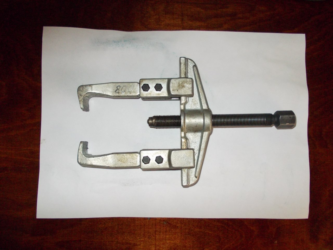

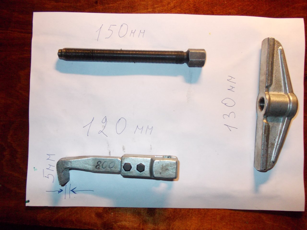

Позже сфоткаю и выложу
Привет,зачем так все усложнять,?Если подшипник не получается зацепить захватами съемника(мало расстояние например)то возьмите тонкое зубило,вставьте между щекой противовеса и обоймой и несильным ударом сдвиньте подш с места,ну а дальше съемником...

Весь смысл изысканий-не навредить. Потому как может получиться, либо у кого то получается такими способами, у меня может не получиться. А сделав, сожалеть не хочу. Всё таки сделаю специнструмент.
я понял,но да ладно,вот размеры съемника...202255202256
