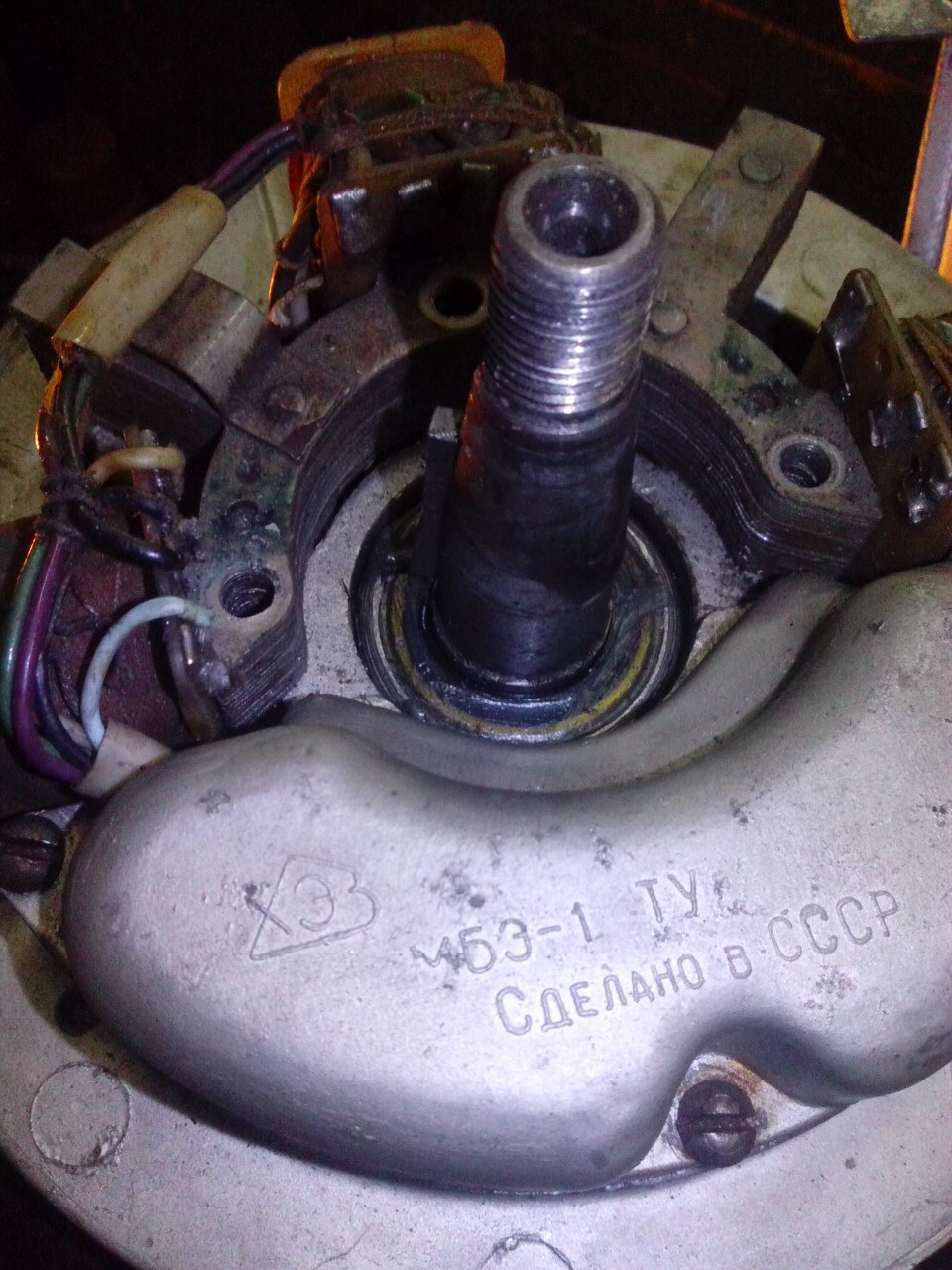

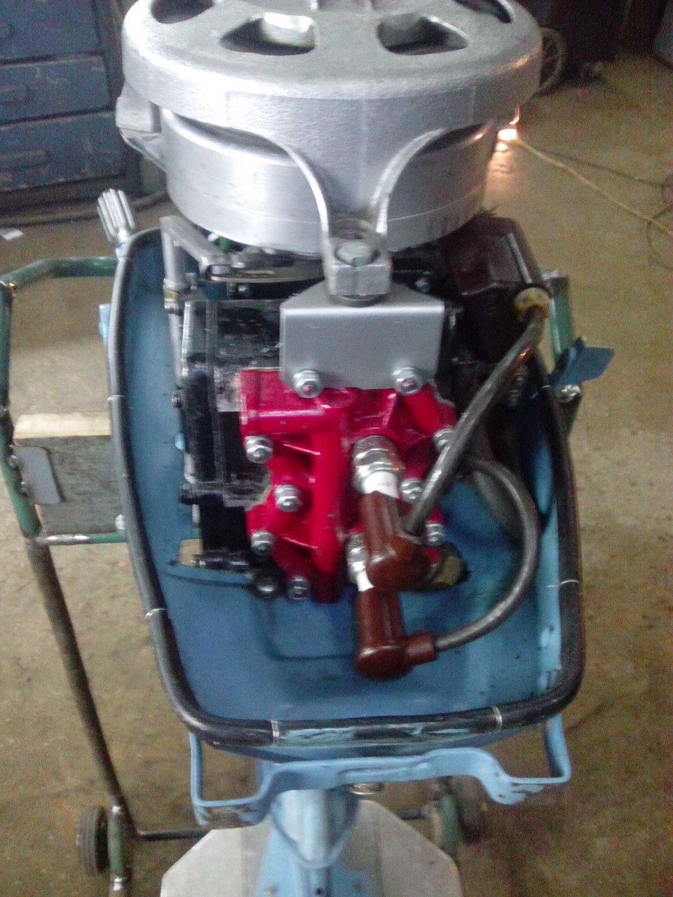

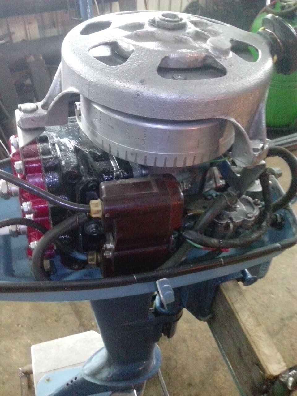

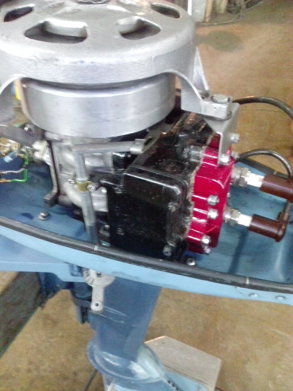

Доброго здоровья, всем участникам форума. Принимайте, в свои стройные ряды, новичка. Форум курю уже давно. Так получилось, что пришлось стать счастливым обладателем мотора Ветерок. Вот, и меня постигла участь, не понимания как снять площадку магнето. По прочитанному, в форуме, знаю, что дабы исключить люфты магнето, переделывают посадку кто как считает нужным. То, что мотор прошёл не одни руки, видно, и умелых, и неумелых. Во первых: Приложу фото общего вида мотора, возможно кто, и признает мотор. Нижнее фото, как раз то, в чём засада. При очень, и очень внимательном осмотре, не нашёл стопорных колец, либо других креплений. Площадка, сама по себе, уже зыбкая, смещается вверх где-то на 1мм. Если закосячил с фото, прошу модераторов форума, простить. Ещё не разобрался, как вносить информацию. Со всем уважением: Жоржич.

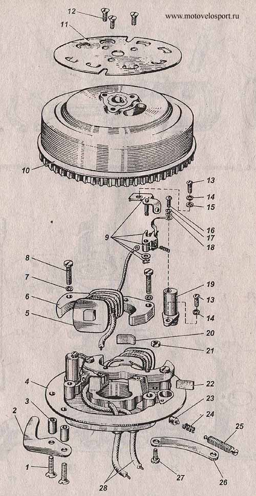

Он под плоскостью тарелки. Сбоку.
4 200
Позиция 25

Бл---я, вот Я дебил то, нет что бы схемотехнику глянуть, нет, надо уважаемых людей побеспокоить. Ну Я дебил. Звиняйте, теперь букварь в руку, на глаза очки. Огромный поклон, отозвавшимся. Оченно благодарствую. :oops:
Жоржич
04.11.2020
219
badger dl370
Ветерок8М
И ведь смотрел же, блин там, ну ладно, завтра детально будет. Сука слепой уже, да, и освещение привирает. Извиняйте братцы, за беспокойство.
4 200
Да брось ты. Обращайся.

Пружинку не протеряй)))

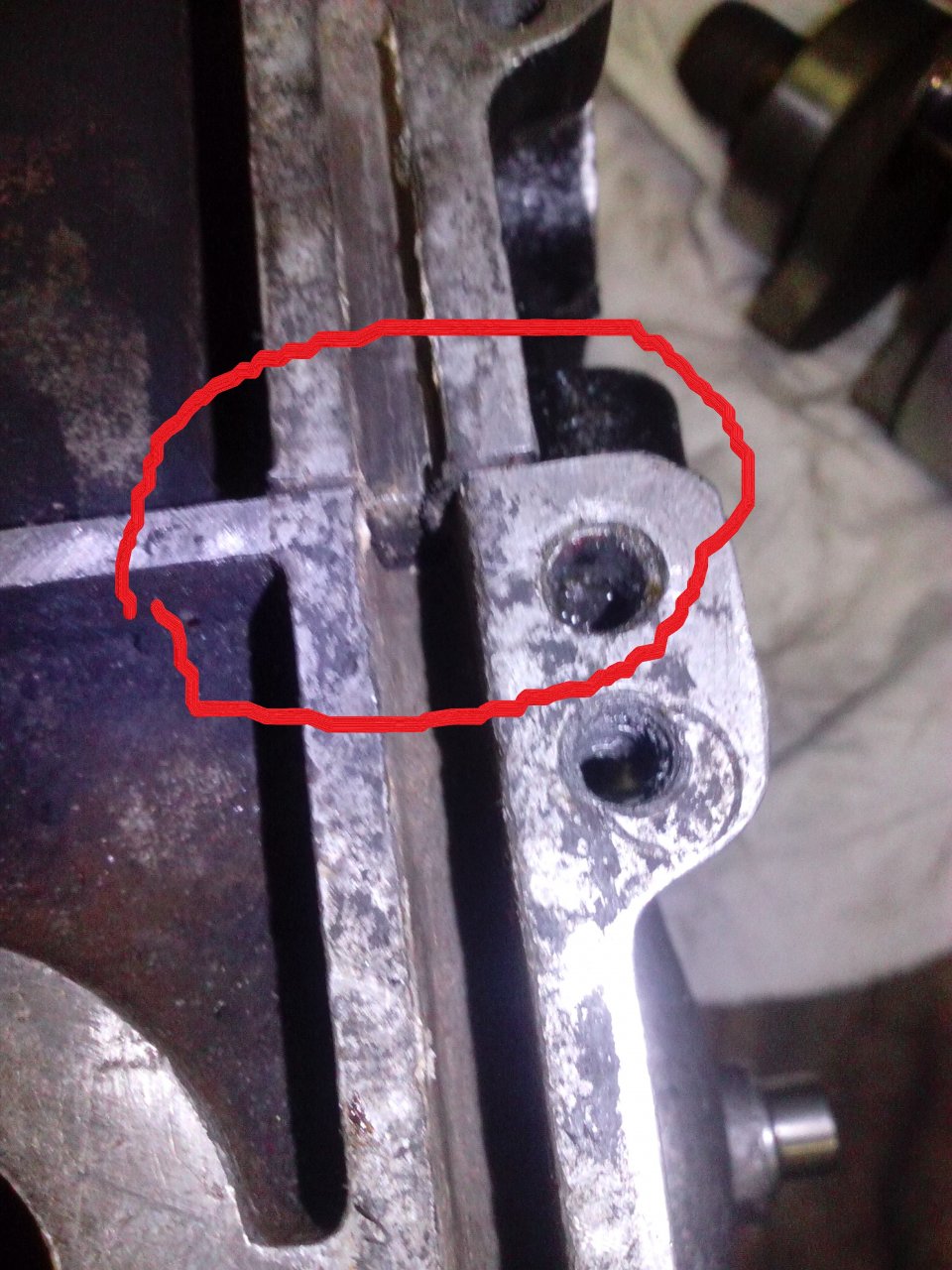

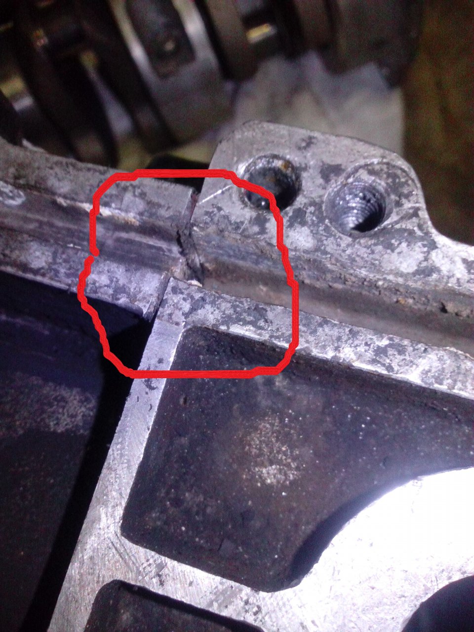

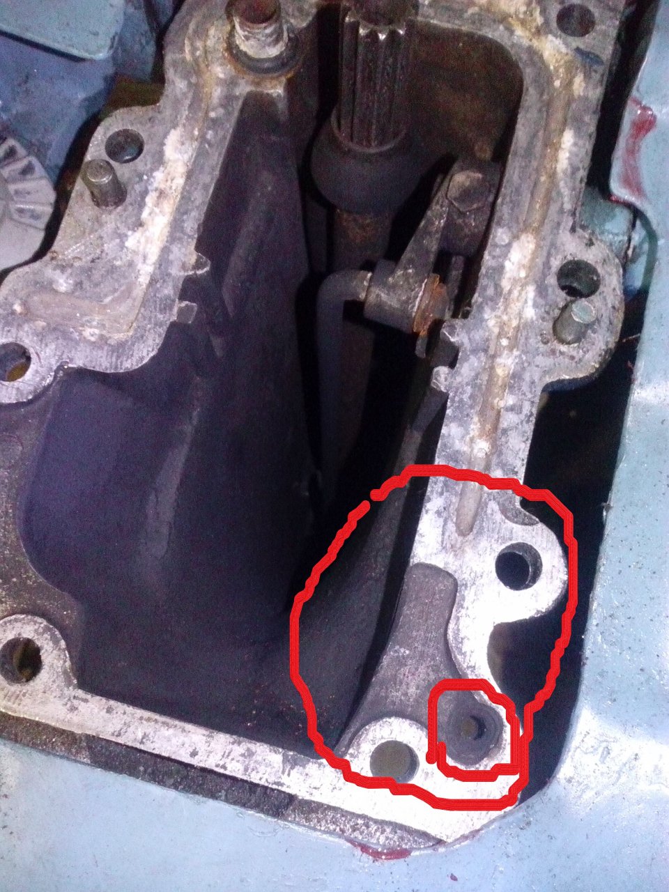

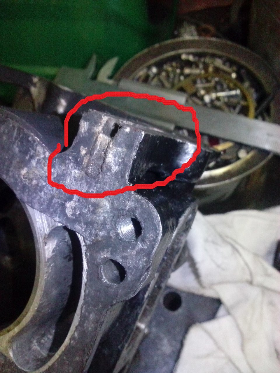

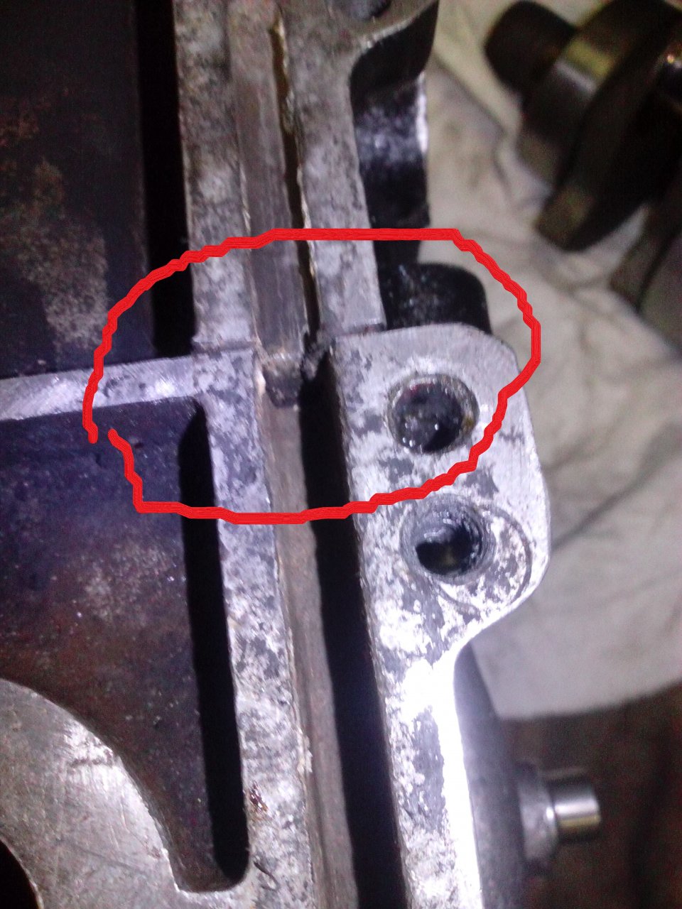

Доброго здоровья, форумчане. Если не напряжно, по возможности, прошу просветить по некоторым вопросам: 1) Система охлаждения, так то понятно, но есть нюансы. Прошу простить, ещё не научился делать подписи под каждым снимком. По возможности поясните.
193366
193366
193366
193366
193366
193366
193366Зачем такая ступенька в водяном канале? Счас посмотрим с разных ракурсов.
193368
193368
193368
Здесь видно на сколько можно пройти фрезой, пусть даже под углом.
193368
Что самое интересное, этот канал ведёт в никуда, тупик. А прокладка, что видно по фото, как раз вырублена под полный размер канала.
bosya
02.07.2014
1 750
308
Украина
это нормально. не обращайте внимания. ступенька, как-бы создает подпор и тем самым дросселирует поток воды. Обратите внимание на подающую трубку. на ней обязательно наличие шайбы из нержавейки, которая ложится в седло в дейдвуде и конусного наконечника на трубке, который должен плотно прилегать к конусному отверстию в картере, прям с усилием заходить, но при этом не перекрывать поток. Наверное, это самое важное место в охлаждении. Изготовить можно из кислородного шланга наждаком.

193397
Почему выходное отверстие с выпуском соединено?
Жоржич
04.11.2020
219
badger dl370
Ветерок8М
Мануал довольно таки скупой на информацию.
Rex
20.02.2017
265
69
Обь ГАЗИСО, Флагман-DK320
Привет-22; Нептун-23; Москва-12,5; гибрид
.Почему выходное отверстие с выпуском соединено?
Это не выпускное, это контрольное. Вода, в основном, в выхлопной тракт в дейдвуд льётся, охлаждая его. А часть - в эту дырочку, чтоб видно было. Рекомендую заглушить и просверлить другую, наискосок. чтоб ьв сторону струячило. Так информативнее
