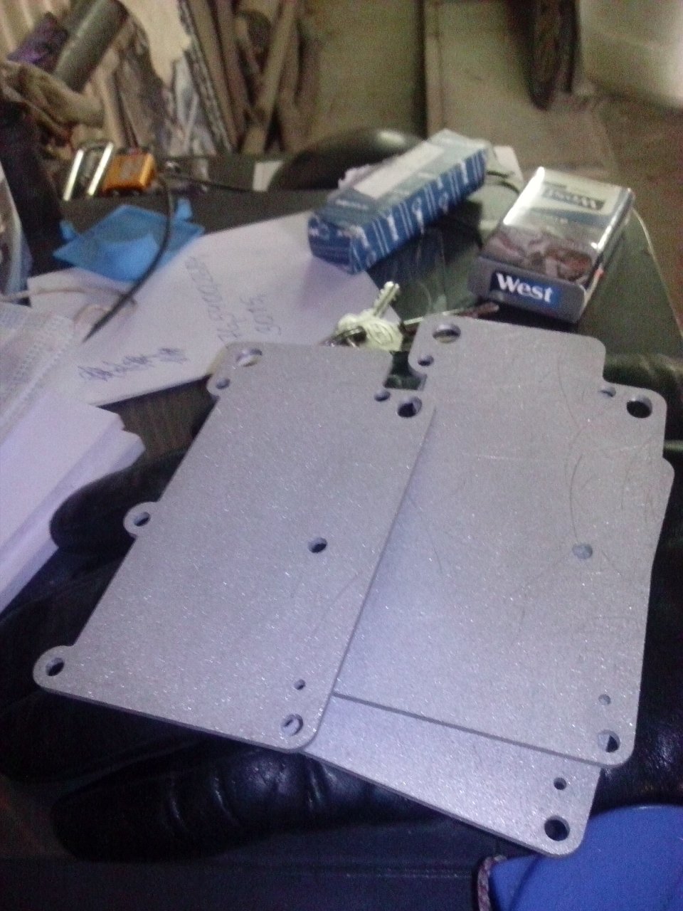

Вооо, запилил. 3мм, плоскость без абразива, плита+ керосин.

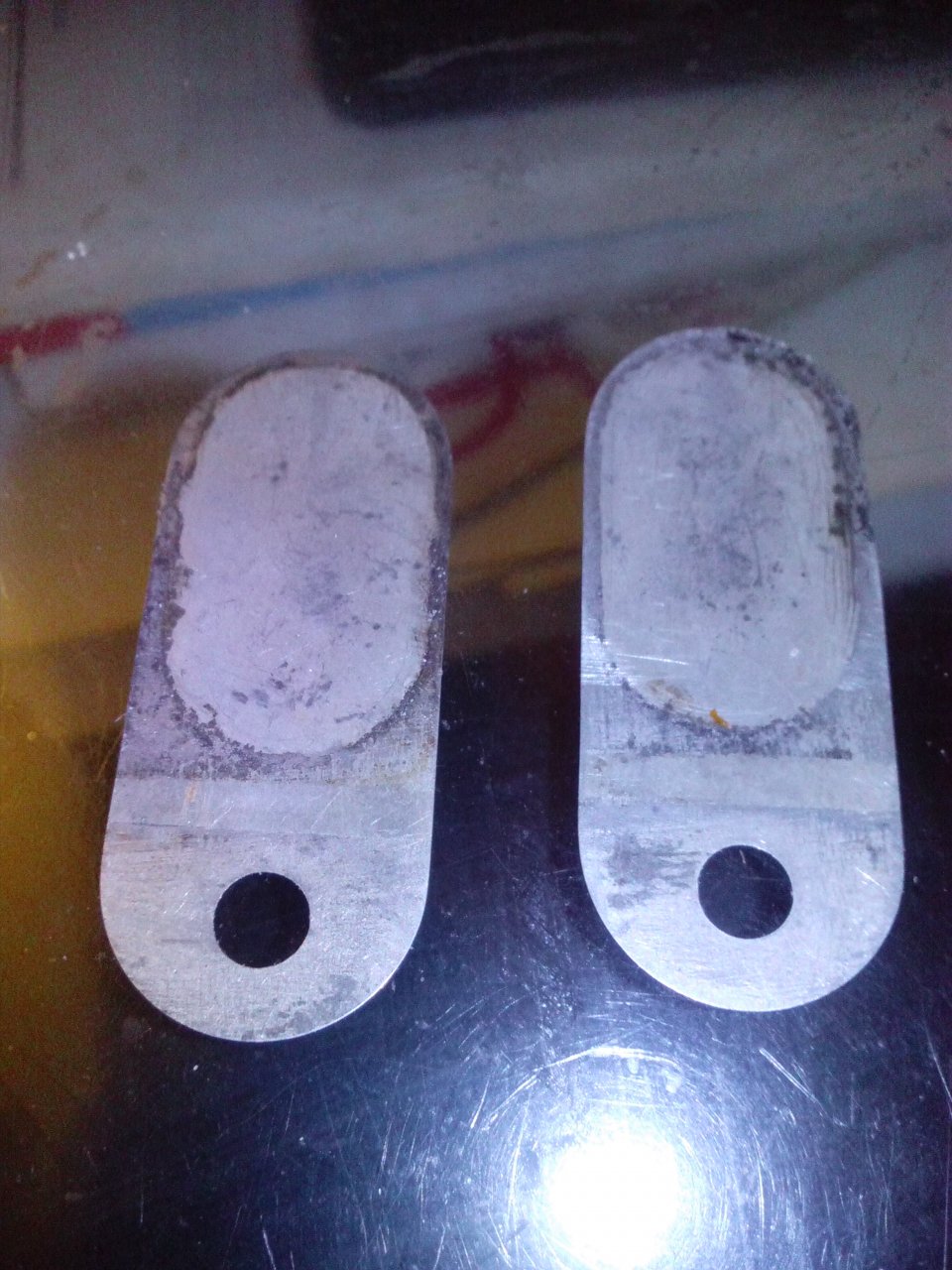

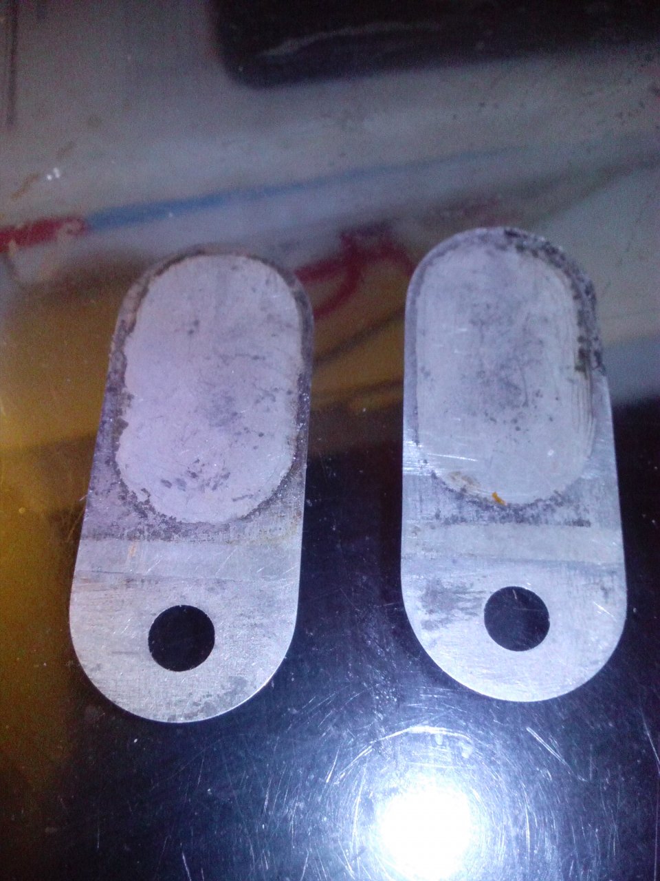

Доброго здоровья всем форумчанам. Интересует участие в таком вопросе: Кто либо экспериментировал с клапанами? На просторах, к сожалению не нашёл информации. Есть дикое желание отрегулировать степень наполняемости цилиндров, не рассекателем, а жёсткостью, разницей прогиба, либо размером, клапанов. Т.Е. Скажу так: Если в нижний цилиндр поставить клапаны такой конфигурации, как на изображении, а в верхний с сужением в нижней части, то, если Я правильно понимаю, наполняемость цилиндров будет не одинакова. Про композиты, читал- в разработке. Я эт к тому, что не надо будет мутить с рассекателем.

Тезка, по моему слабому разумению, для таких экспериментов нужен какой-то пневмостенд - для точных замеров продуваемых объемов газовой смеси и подбора наиболее рациональной(или требуемой) формы и размеров клапанов и продувочных окон. На живом двигателе, мне думается, будет затруднительно провести замеры отдельно по каждому цилиндру, потом еще замеры в динамике - это опупеть! И каждый раз для малейшего изменения снимать клапанную перегородку и разбирать-собирать клапана - еще раз опупеть! Ну, это мой дикий взгляд со стороны. Если у тебя есть силы, время и желание - почему нет?

Серёг, здоровья. По свечам ориентироваться. Так то да, стенд бы можно соорудить, по разряжению, с вакуумметрами, но пока по нагару. Я клапанных досок, три наготовил. Ставить, на локтайт, плоскости безупречны, проблем не должно быть, ставиться 20 мин.

Опять же, это если идти практикой, а так то, и рассчитать не помешает. Единственно: Где данные взять, что то не нашёл проектировочной документации. Фишбейн только. А завод, убит.

Любое дело начинается с листа бумаги и карандаша. На практике ты проверяешь правильность расчетов(или выявляешь ошибки). Это аксиома.
В том то, и дело Серёг. Я не инженер, Я слесарь. Поэтому мне необходима техническая, расчётная документация. Либо, как получится, методом тыка.:oops::roll::pardon::lol:
