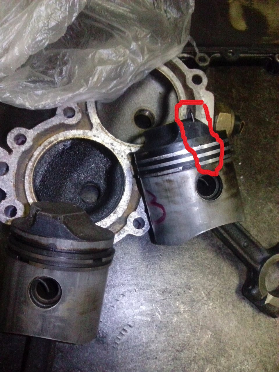

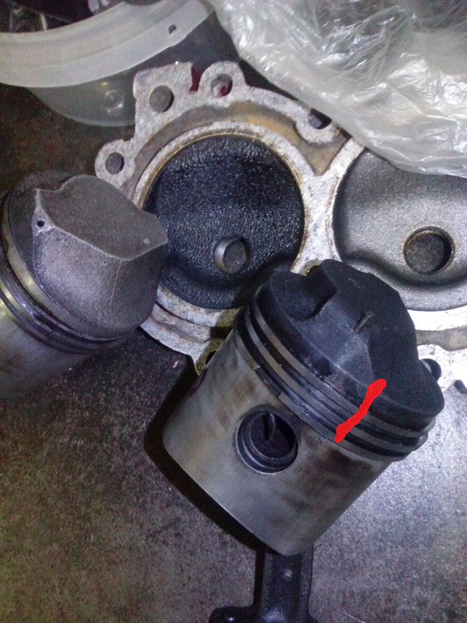

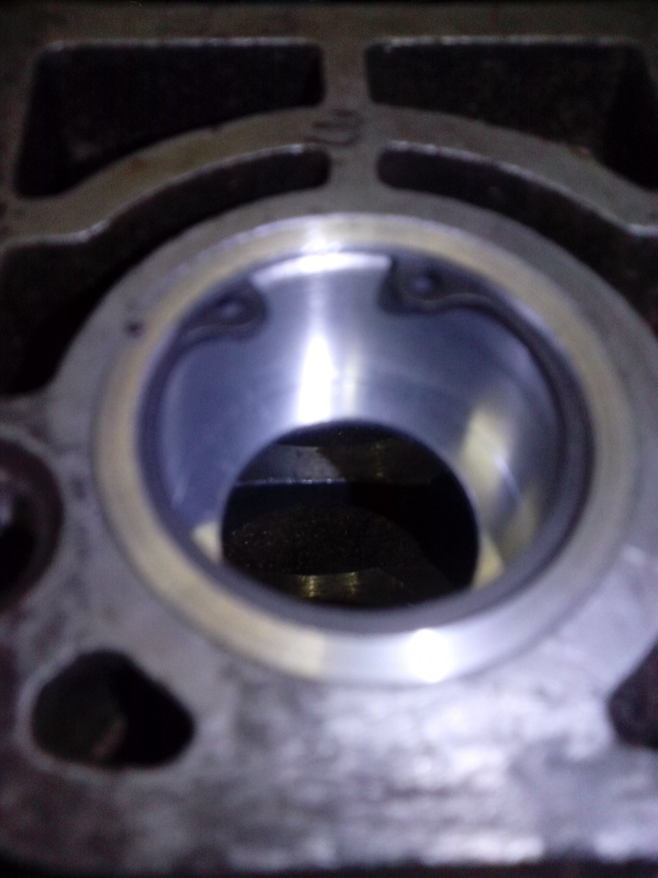

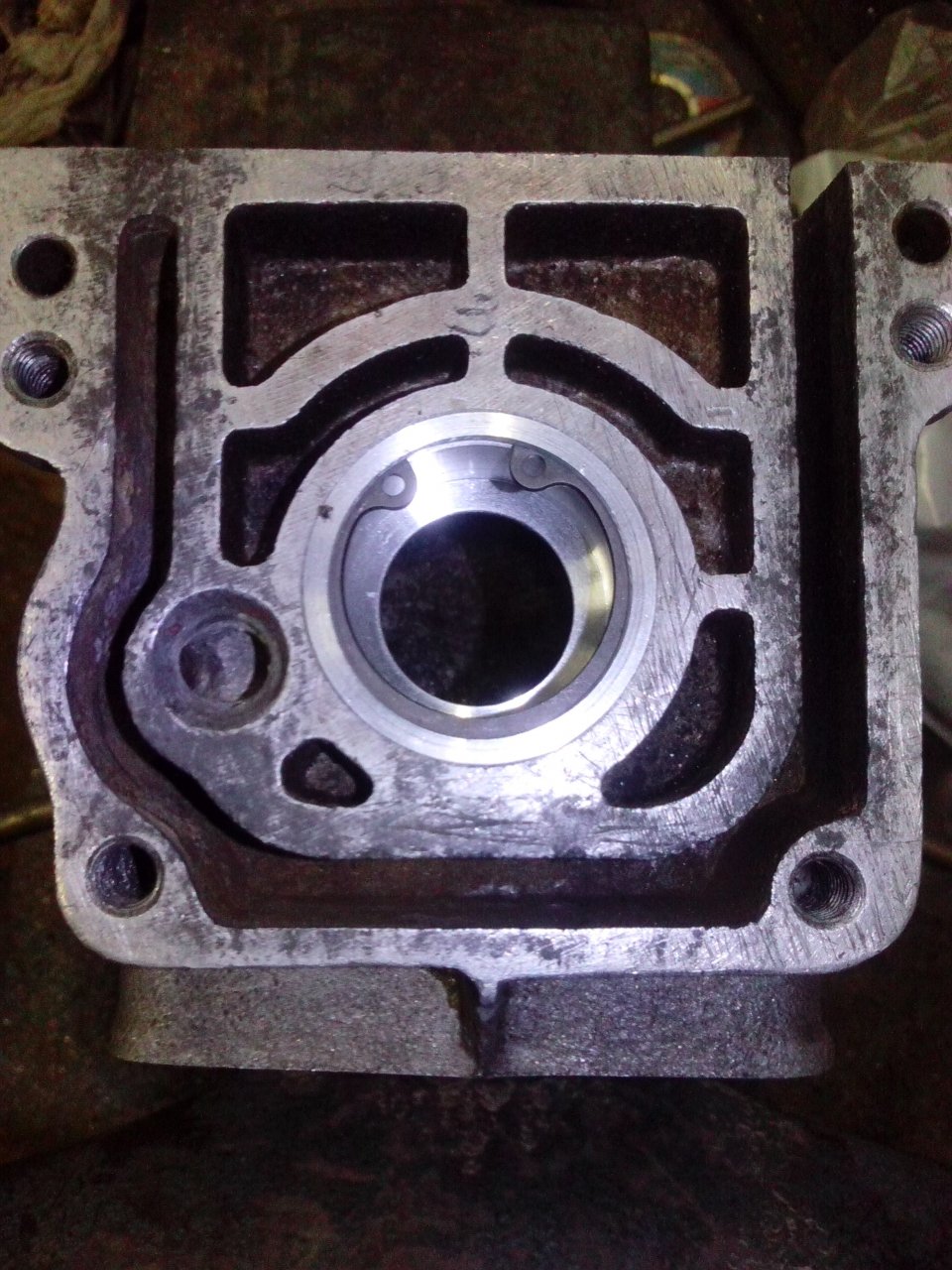

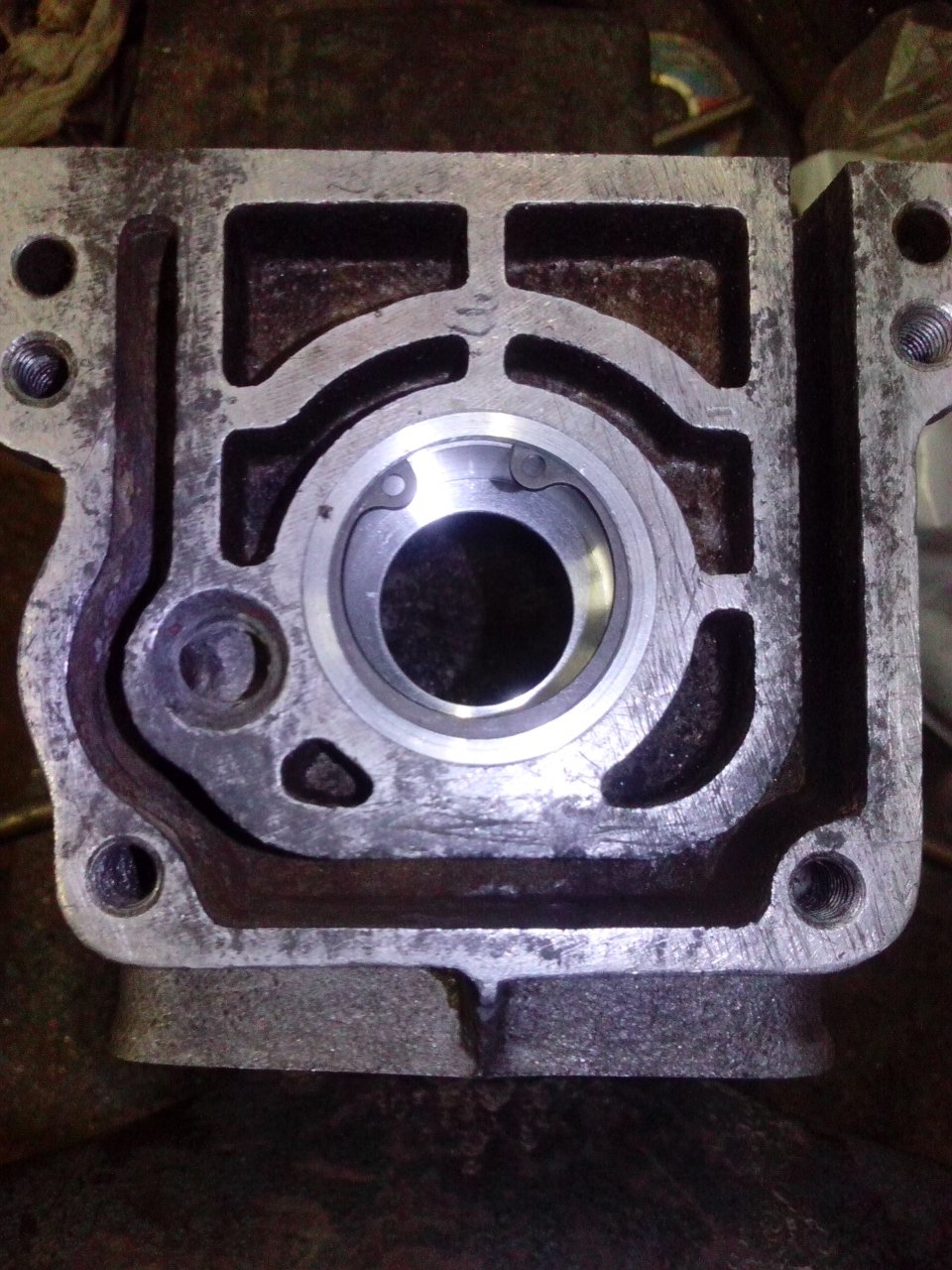

Не нашёл первое видео, по всей видимости пользователь удалил. Видео было про стопора колец моторов с дефлекторной продувкой. В этом видео, автор сообщает, что завод сверлил отверстия, под стопоры, по пути наименьших затрат:
193493
По этой высоте
193494
193494
На моих же поршнях отверстия наоборот практически в самой высокой точке. Никаких расклёпанных отверстий на поршнях не нашёл, как и одного стопорного пальца колец на нижнем цилиндре, и всё ломал голову, что же за наклёп такой на месте ската продувки. Думал, что поршень долбил по электроду свечи. Эт уже когда осмотрел верхний поршень, понял, что наклёп это стопорный палец бесился. Разбег наклёпа уж очень широкий, и ведь не выдуло же? А верхний, по фото, так как снял. Теоретически зачеканены должны быть.

Эт Я к тому, как в том фильме, "Не всё свято, что в книгу вмято."

Теоретически в этом моторе много чего должно быть.Конечно эти штифты надо зачеканить.

Вот головка выглядит подозрительно. Не попадала ли водичка в один из цилиндров?
Виктор. доброй ночи. ну это у меня. Голова отфрезеровано криво. видно не вооружённым глазом. Детально не смотрел ещё, сейчас занимаюсь картером. это ж не быстро. всё буду постить в форуме, по ходу "пьесы". Хочу собрать надёжный мотор, как Я это вижу.
Сам сейчас по фото посмотрел, действительно. Завтра посмотрю детально.

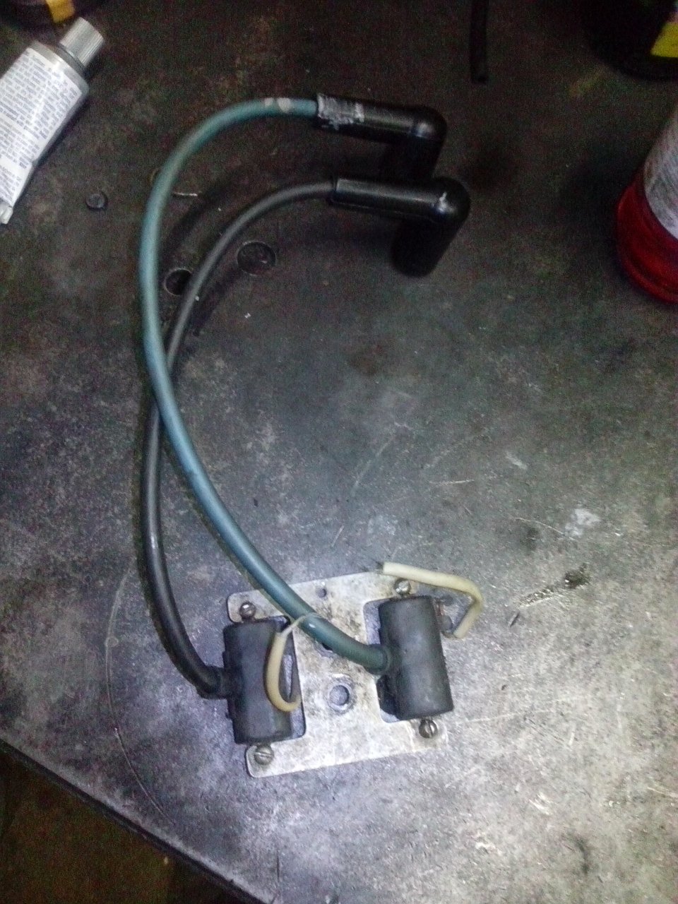

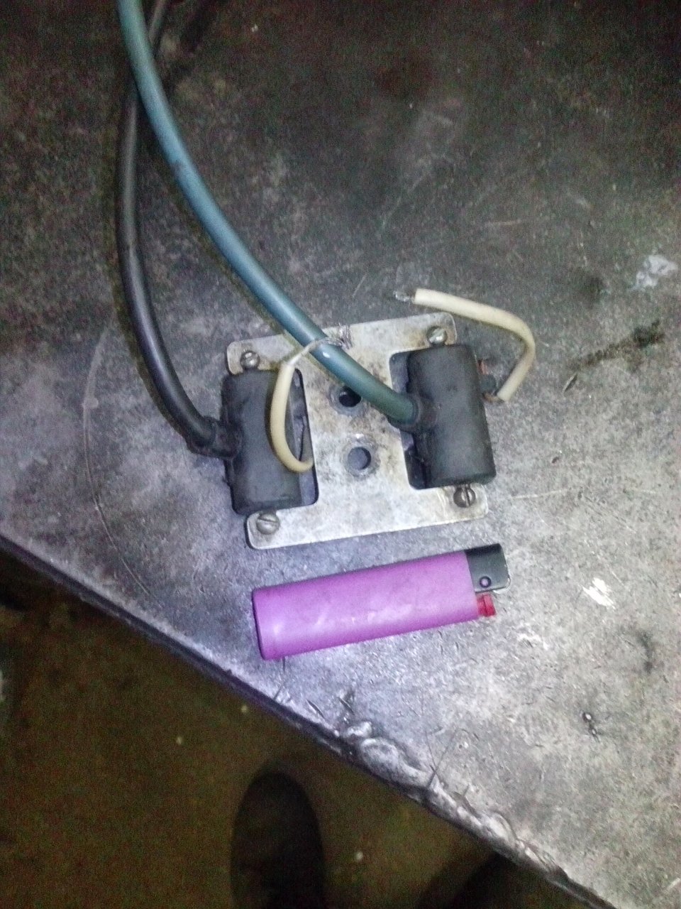

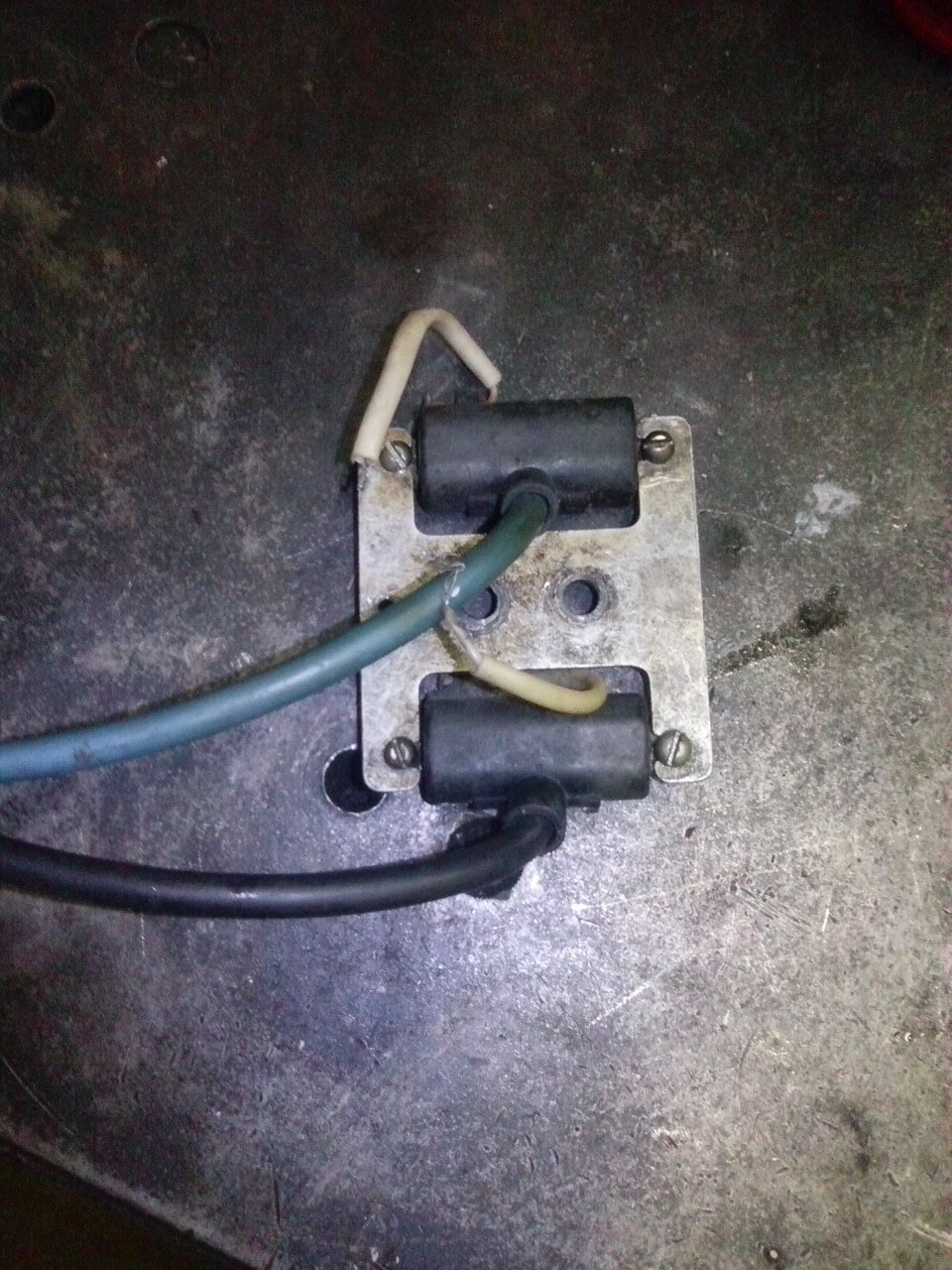

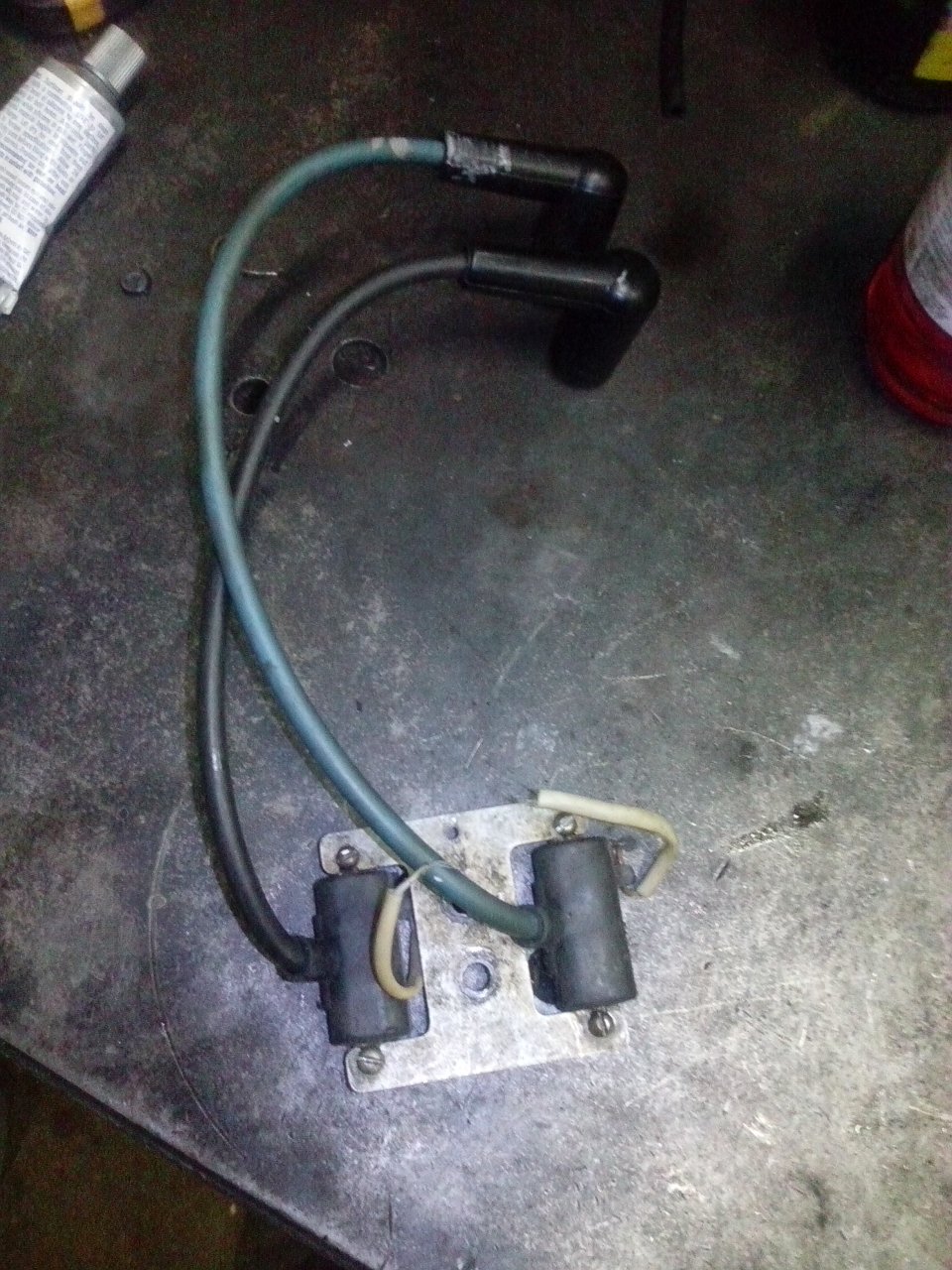

Всем доброго здоровья, ещё один вопрос: На одной из голов, Ветерковских, стояли вот такие катушки, господа, помогите найти техн.данные, либо своими словами охарактеризовать их. Одно могу сказать, как по размеру, так самое то. А по эксплуатации как? Зачем, к примеру, устанавливают от хонды, когда есть такие советские. По моим наблюдениям, при провороте маховика от руки, искра присутствует отчётливо только на свече где межэлектродный зазор, на вскидку, 0.4мм, а на второй свече, где электрод 0.6 мм, требуется более резкого прокручивания маховика.

Это от Вихря. Если работают, то оставляй. Если поменяешь местами, входы на катушках, то искра будет хуже на другой. Это зависит от зазора между магнитами маховика и сердечником подмаховичной катушки. Китайские проще найти и дешевле обоходится. А работают нормально. Лично я при ремонте, если есть исправные стоковые. то не меняю. Китайские ставлю, когда нет родных.

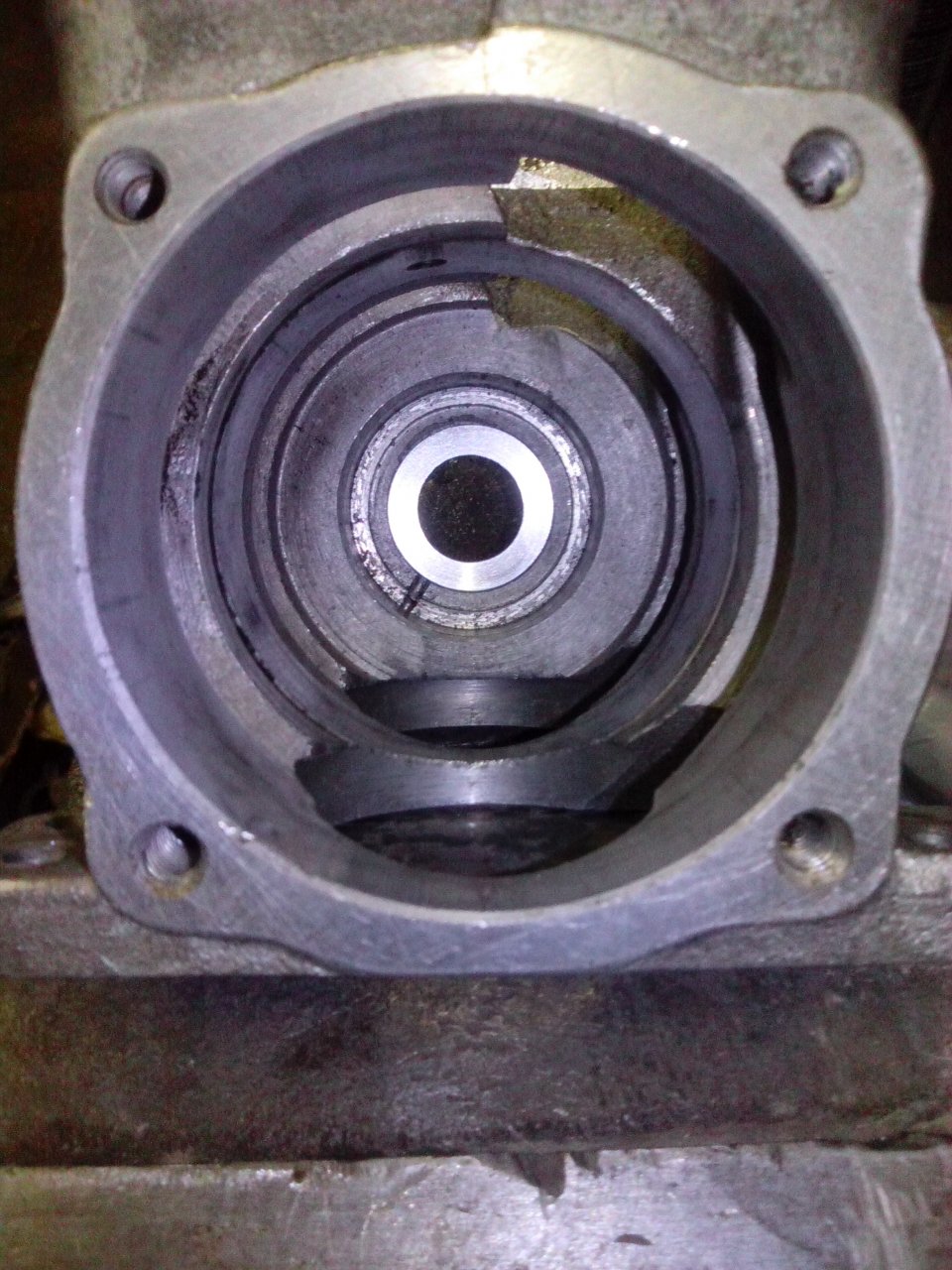

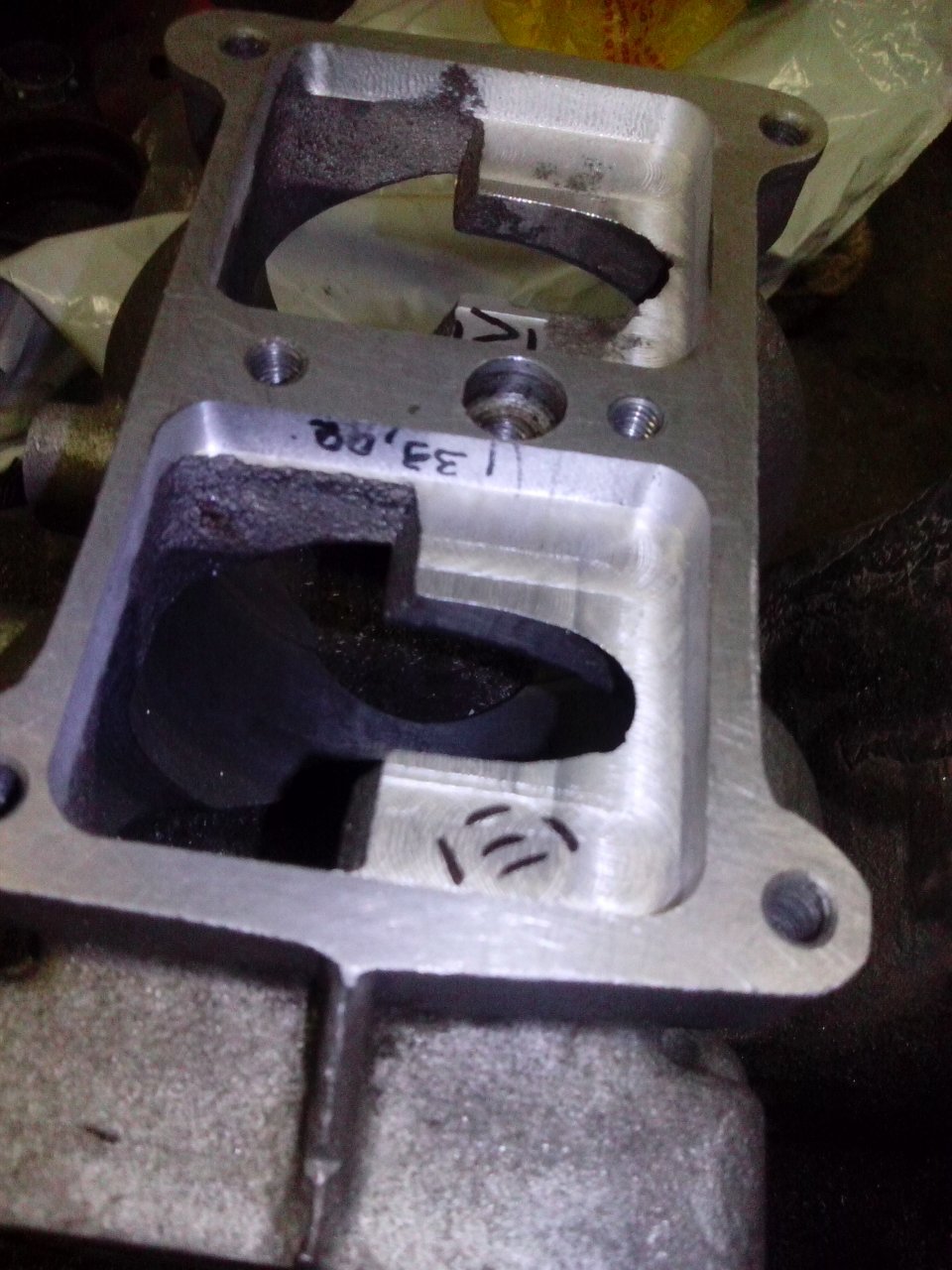

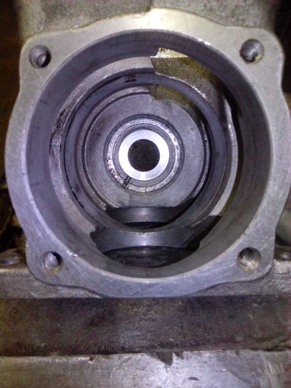

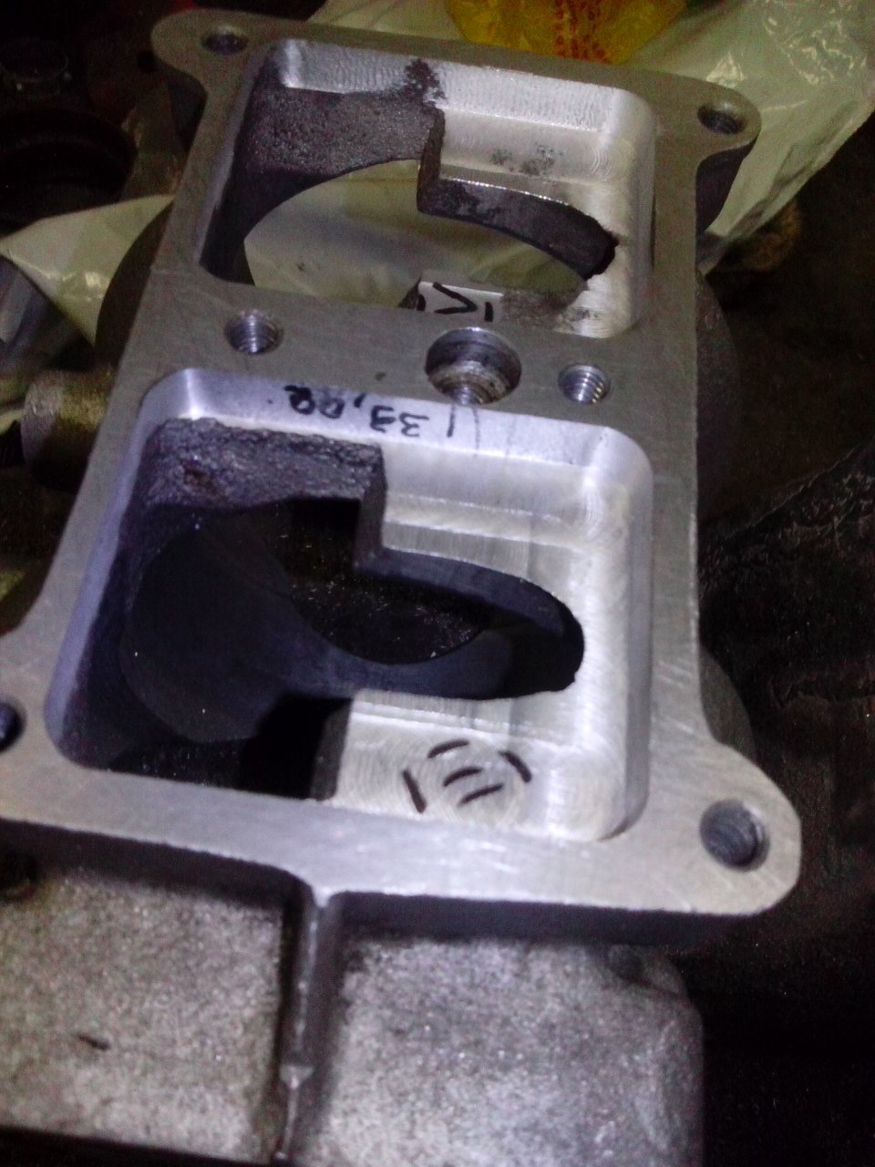

По теме: Вот такое решение установки сальников. И, подготовлены площадки под клапанную перегородку.

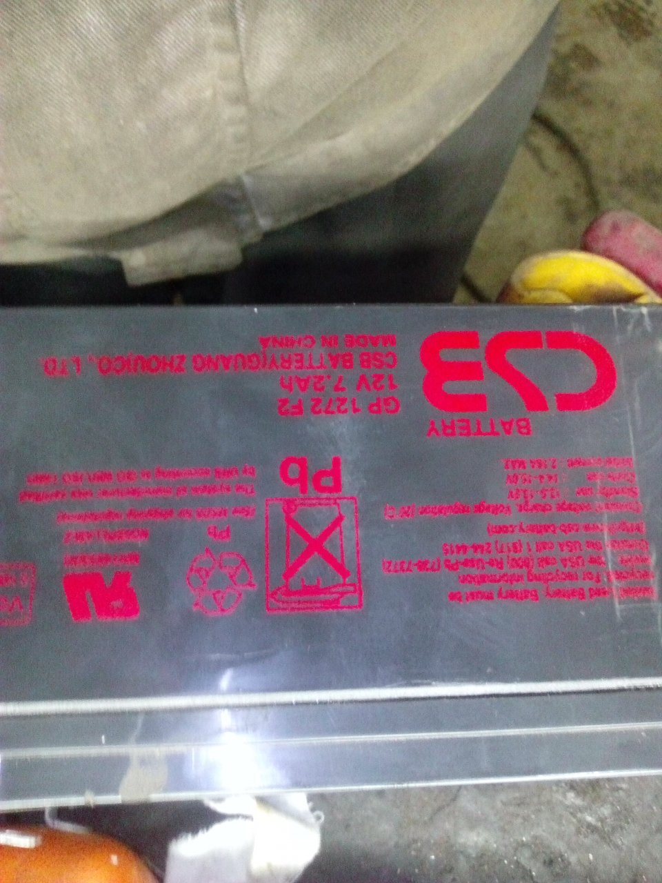

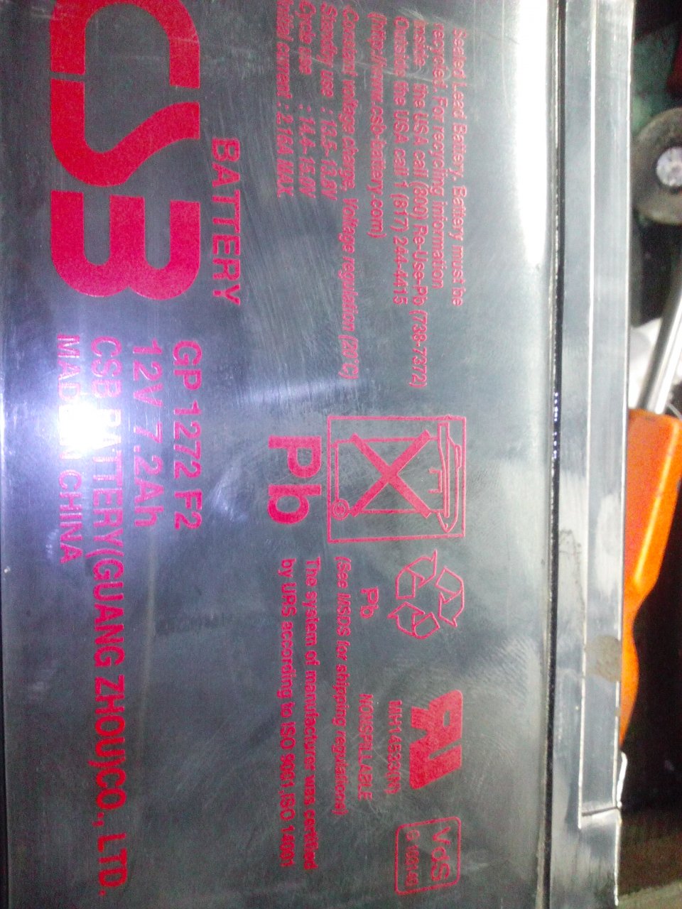

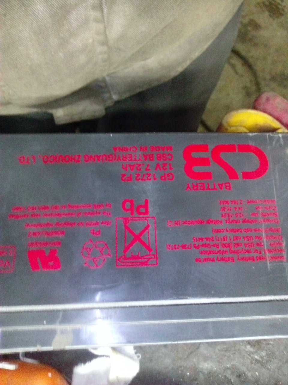

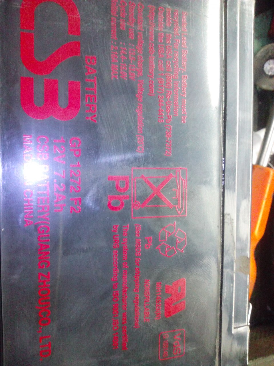

Братьям по разуму, всем доброго здоровья. Может у кого есть информация? и неравнодушным, будьте добры подскажите, по этим калямуляторам. Поддаются ли реанимации, и как? Жидкость там должна быть, либо сухие должны быть? Вскрыл одну крышечку, а там, под ней, резиновый колпачок, и просматривается сухая банка с пластинами. Долго они лежали, может высохли? Интересен состав, и плотность жидкости, для этого акб. +40 то не вопрос, зальём, за другой, в магаз бежать нужно.))):);) Прошу извинить за плохое качество фото, как не пытался, с глянца тяжело взять, одно надо перевернуть. Да, и понятно, конечно есстественно загуглю, однако может кто подскажет дабы не наступать на грабли? Как по мне, то в своё время, это была целая специализация: АККУМУЛЯТОРЩИК!!!! На сегодняшний день: Выкинь/купи.:pardon::jokingly::drugi:

из 10 таких 1-2 можно к жизни вернуть если подуставшие...там и должно быть сухо...

Так это свинцово-кислотный аккумулятор. Саша, а почему в нем должно быть сухо? Пластины должны быть смочены электролитом. Резиновые колпачки играют роль клапанов для выхода газа при зарядке. После многих циклов "заряд-разряд" электролит высыхает и аккумулятор теряет емкость. Добавление электролита может вернуть его к жизни. И да, ты прав - реанимация не всегда бывает успешной. Но попытаться не грех.

Ну даа, и мне тоже ответ Александра, немножко не понятен без пояснений. Хотя приемлем, возможно, это сухозаряженные акб. Они же с бесперебойника сняты, но на всех, маркировка " Не переворачивать" имеется ввиду пробками вниз. Значит жижа должна там быть?

Походу посадка нижних сальников коленвала Ветерка, никого не заинтриговала, возможно Я не первый, с такой установкой, но есть особенности.
